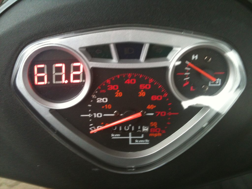

Ich bin Gestern die Fullriver-Variante gefahren. Durch die 12 Zoll-Räder sitzt man
etwas höher als sonst, recht gut für lange Beine.
Die vordere Gabel musste ich mal komplett überarbeiten. Die Federung und Bremswirkung
waren nur denkweise vorhanden. Jetzt klappt es auch mit dem Komfort auf der Buckelpiste.
Die Reichweite der LiFePo4 Tüten kratzen auch an die üblichen 40 Kilometer. Eine Leerlaufspannung
von 66,9V rutscht unter Last nur in Richtung 62V.
Die nachträglich verbaute Digizalanzeige im Cockpit ist dazu sehr hilfreich.
Der Roller ist sehr gut verarbeitet und besitzt isolierte Steckverbindungen.
Heute steht eine Sambafahrt mit dem Monitoring auf dem Tagesplan.
Ich bin gespannt wie die Zellen sich verhalten.

Ich habe mit dem Roller 57 km geschafft. Die Einzelspannungen unter Last gehen bis 2,8. der COC rutscht dann
aber unter Last in den bedenklich roten Bereich. Das noch verbaute BMS in der Büchse der Pandora wurde nicht
aktiv. Jetzt hängt er am KP-Lader und schluckt bestimmt 2KWh.
Damit lade ich die Tüten bis 71V, hierbei mache ich mit dem Monitor wieder Ladeüberwachung. Die Überspannung
habe ich auf 3,65V fixiert um rechtzeitig abschalten zu können.
So schlecht sind die Tüten ja jetzt doch nicht.
