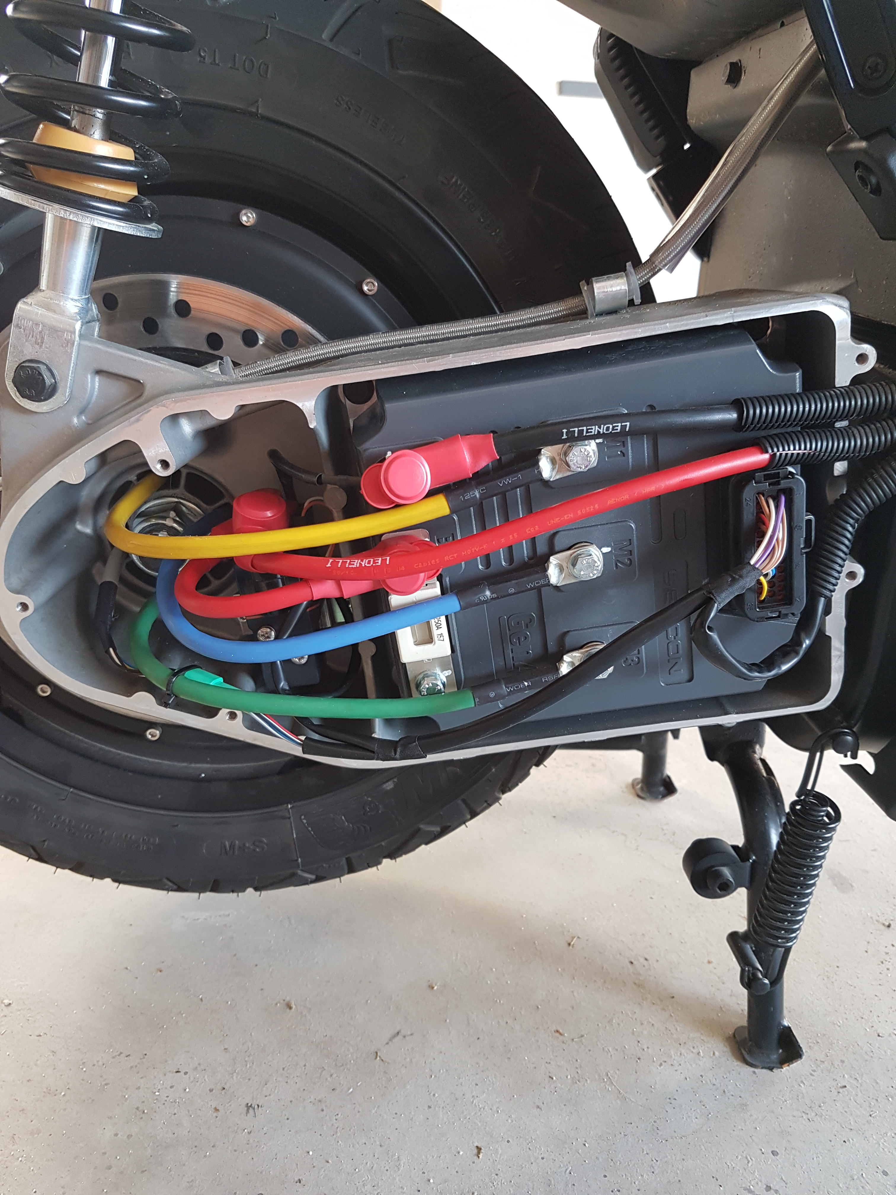

Hier ein Bild, wie die Schwinge offen aussieht, mit dem "alten" Sevcon-Controller. Die Aluschwinge dient quasi als Kühlkörper für den Controller, deshalb sollte man ihn über die Schwinge gut erwärmen können.
download/file.php?mode=view&id=25416
Patrick
