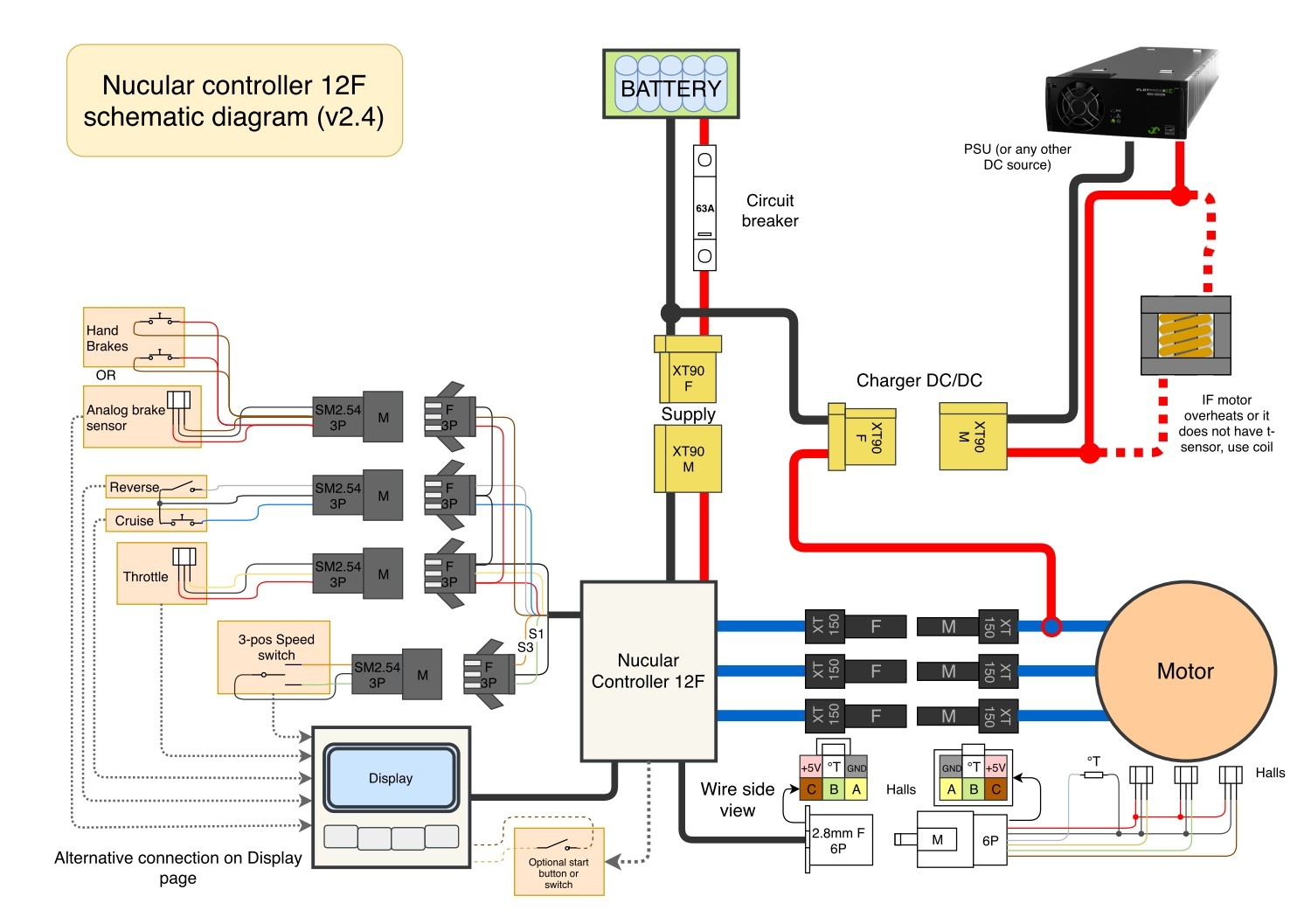

hallo,
hat hier im forum jemand einen nucular controller verbaut und, oder hat
ahnung von dem teil und dessen möglichkeiten ?
ich habe seit kurzem einen 12f für meine surron
mir reicht der 12f aus, mehr leistung als der kann will ich meinem
moped nicht zumuten.
ich habe halt sehr wenig ahnung von der contoller-materie und muß noch viel lehrnen ! :roll:
wenn hier jemand mit sachverstand wäre den ich ab und an mal was fragen könnte
wäre toll !!
so langsam arbeite ich mich rein, und der vorbesitzer ist ein guter, hilft mir
auch immer weiter und hat geduld mit mir ! :mrgreen:
wohnt halt so weit weg, das nur tel. und mail. geht !
wenn der als so loslegt was das ding alles kann und was mann alles einstellen kann,
bekomme ich es eher mit der angst, da was verkehrt zu machen. :shock:
gruß horst.

Dein Nuk12f 12 Mostfets Controller ist mit max. 150A Batteriestrom sowie max. 250A Motorphasenstrom wohl schwächer als ein Sabvoton (MQCON) SVMC72150, welcher schon erfolgreich im Forum eingesetzt wird. Durchdrehendes Hinterrad hätte es wohl mit dem Nuk24f gegeben.
http://nucularelectronics.wikidot.com/e ... ller-setup Des Weiteren Vasili fragen bzw. dich bei endless sphere einlesen. Nun steht das Problem der IBN unter Moto Cross Offroad und Steuergeräte/ Controller.
