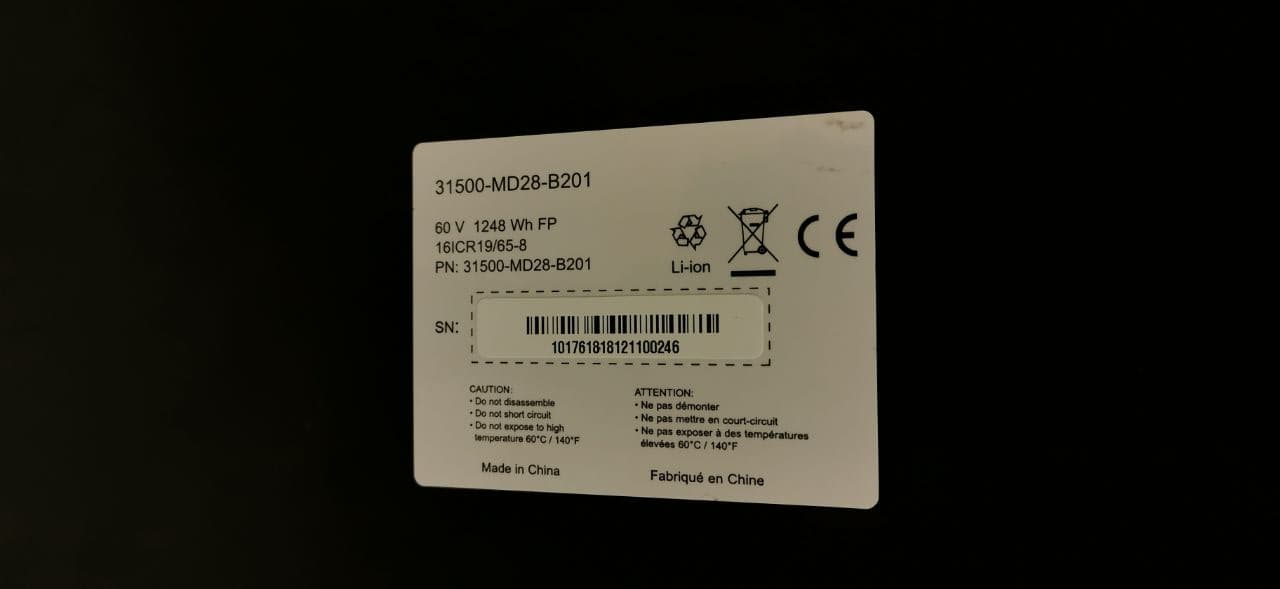

Ich habe ein Bild von dem Akku bzw. der Plaquette drauf hochgeladen.
