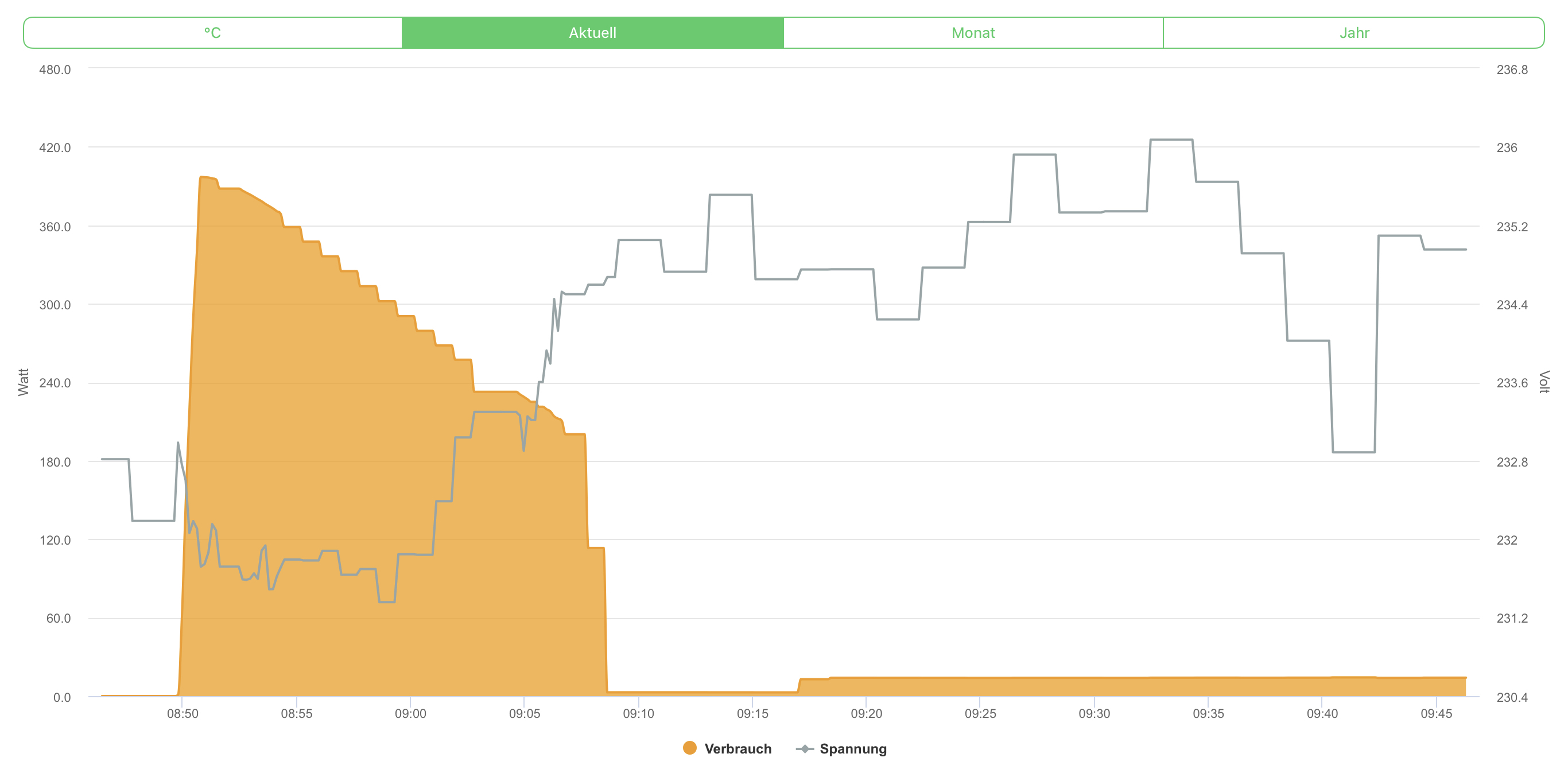

Hallo Zusammen,
zum Glück brauche ich bei diesen Temperaturen um die 0 Grad, dank Homeoffice, nicht morgens früh mit dem Roller los ;) ich habe heute jedoch einmal probiert, ob und wie die Akkuheizung beim S01 funktioniert. Es gab folgendes Szenario:
Gestern Nachmittag den Akku zu 100% vollgeladen und anschließend das Ladegerät vom Netz getrennt. Heute früh - bei 5 Grad Akkutemperatur laut App - hab ich den Akku dann wieder ans Netz angeschlossen. Wie bei höheren Temperaturen auch, begann dann (trotz der 100% Vollladung) eine kurze Ladephase um die 380W, die dann recht schnell sank. Dann der bekannte Ladevorgang mit etwa 10 minütiger 2W-Phase und anschließender Dauerladephase mit 14W. Von irgendwelcher Akkuheizung mit angeblich 50W war leider nichts zu sehen.
Ich befürchte, dass die Akkuheizung gar nicht funktioniert!? Was ich natürlich noch probieren könnte, wäre, den Ladevorgang des teilentladenen Akkus zu starten und das Ladegerät bis zum nächsten Morgen durchgängig am Netz zu lassen. Vielleicht würde die Akkuheizung ja zwischendurch ab und zu automatisch aktiviert werden.
Viele Grüße,
Olli

In der Anleitung steht nirgends ganz explizit, bei welcher Temperatur die Heizung anspringt. (Zumindest finde ich nichts dazu.)
Da steht:
"If the battery temperature is under 0°C or over 55°C (due to improper use), it won’t charge."
und
"If plugged in when too cold, an internal heater will switch on until it reaches 15°C."
Ich verstehe das so, dass die Heizung erst unter 0°C anspringt, und dann aber läuft, bis der Akku 15° erreicht hat.
Patrick

Mal so nebenbei, 50W gegen 40 kg Metall um Delta 15K zu erhitzen ist nicht so richtig viel oder? Hat meine Heizdecke auch. Gefühlt dauert das dann erstmal 5h bis 10h oder?
patba
Beiträge: 1077
Roller: Silence S01
PLZ: 93***
Re: Akkuheizung
Beitrag von patba »
Da bin ich auch gespannt.
Ich könnte mir aber denken, dass das Laden beginnt, wenn der Akku die 0°C überschreitet, und nicht erst, wenn die 15°C erreicht sind.
Wenn das geschickt gebaut ist, z.B. in Form eines Heizdrahts/Heizmatte, die direkt an den Zellen anliegt...
Patrick

Bin heute früh bei 0 Grad zum Bahnhof gefahren. Der Roller hat erst nach ca 3 km rekuperiert (ist ja auch laden...). Vorher ging das nicht. Hat also nur ein paar Minuten gedauert. War aber erstmal irritierend vom Fahrverhalten her in Eco :shock:
