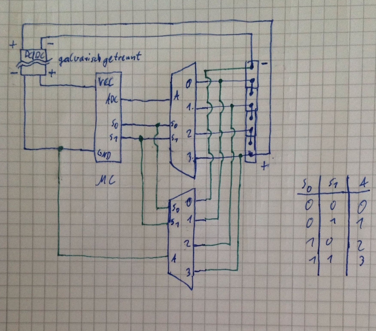

Re: Microcontroller, Reichweitenanzeige
Danke für die Vorschläge,
ich hatte gestern meine erste praktische Stunde in Mikrorechnertechnik und konnte mir den Programmieradapter ausleihen.
Ich habe mir noch vorgenommen die Spannung jeder Zelle zu messen(mithilfe eines Multiplexers), sodass man sich deren Spannungen auf dem LCD anzeigen lassen kann. Für die Gesamtspannung brauche ich dann auch keinen Spannungsteiler mehr
Außerdem soll bei der Unterschreitung von 2,7V ein Warnsignal am LCD erscheinen.
Ich habe schon ein wenig am Layout gearbeitet und bin am überlegen welche Menüpunkte ich einbauen soll.
Ein Menü für die Anzahl der KM und der Kapazität in Prozent, ein Menü für die einzelnen Spannungen und ein Menü zum Auslesen, Einstellen und Resetten des Durchschnittsverbrauchs, des Raddurchmessers, der Ladeschlussspannung, und der Unterspannungsgrenze(2,7V).
Habt ihr noch andere Vorschläge?
