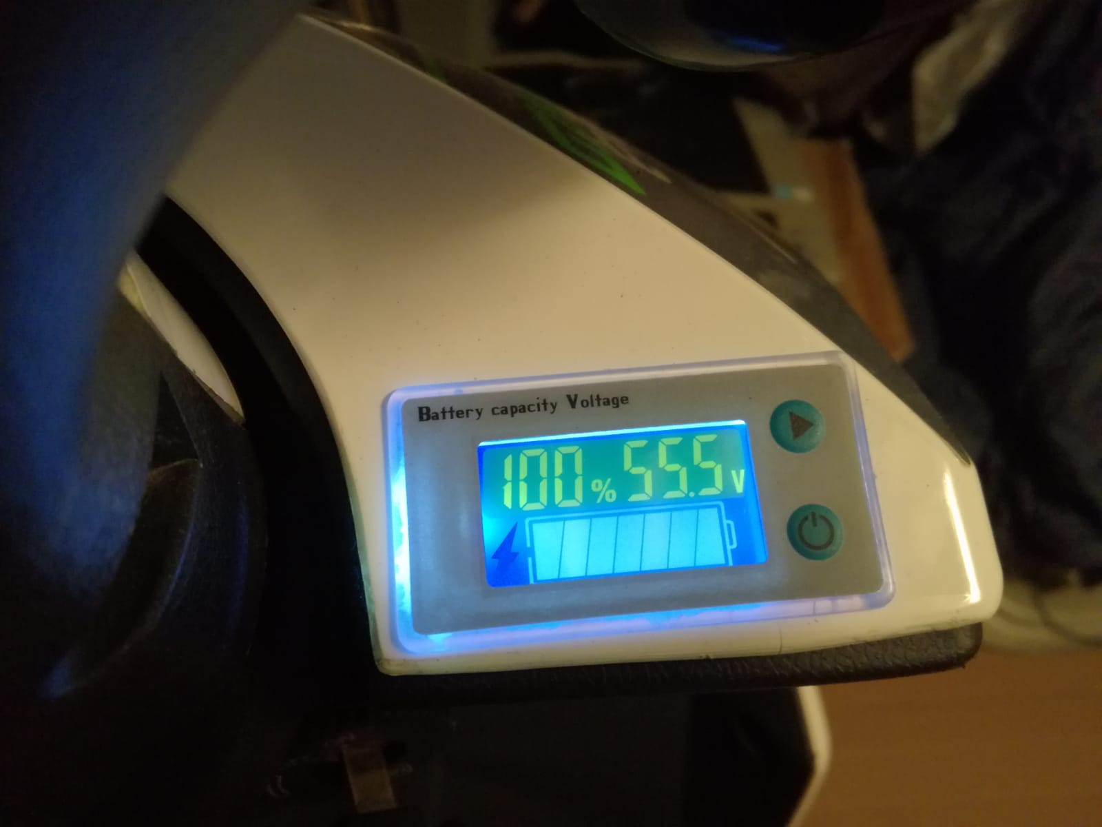

Ich habe mir als erstes eine Spannungsanzeige gekauft sowie ein Multimeter um den Akku mal zu messen.
Die Spannungsanzeige habe ich oben in der Verkleidung eingebaut.
Sie zeigt bei vollgeladenem Akku - (Ladegerät auf grün)- 54,1 Volt
Wenn das Ladegerät noch etwas länger dran hängt steigt der Wert auf 54,3 Volt -
Die Messung mit dem Multimeter ergab die gleichen Werte so dass ich davon ausgehen muss das die Angaben stimmen
Im Ruhezustand liegt die Akkuspannung dann etwas über 52 Volt
-Im Betrieb unter Belastung fällt diese dann Anfangs erst mal ab auf 51 bis 50,X Volt...
-Nach 4 bis 5 gefahrenen Kilometern fällt die Spannung unter Belastung dann auch schon auf Werte um die 49,7 bis 49,4 Volt (in etwa)
-Nach weiteren 5 bis 6 KM werden dann teilweise schon Werte von 48,7 Volt angezeigt (und bei 48,7 Volt weiß ich aus Erfahrung dass ich nur noch etwa 2,5 KM Rest Reichweite habe)
-Erreicht der Wert 48,5 Volt ist er fast am Ende und es sind nur noch ein paar hundert Meter möglich
-- Bei 48,4 Volt schaltet er ab und der Roller ist aus- Der Ruhestrom liegt dann allerdings immer noch bei etwas über 52 Volt .. das macht mich dann schon etwas nachdenklich--- schaltet mein BMS zu früh ab???--

Dies war auch der Grund warum ich das zusätzliche Voltmeter installiert habe.
Angeschlossen ist das Voltmeter direkt am Akkueingang wo auch das Ladegerät angeschlossen wird.

Eines ist nun aber schon mal klar. Jeder der 12-Volt-Pack´s sollte eine Ladespannung von 14,6 Volt haben (x4) = 58,4 Volt
Mein Ladegerät liefert aber nur 54,4 Volt !
Das erklärt schon mal dass der Akku nie voll geladen wird und da bereits schon Reichweiten -KM fehlen
Dazu kommt aber dann auch noch dass der Motor zu früh abgeschaltet wird und zwar wie schon geschrieben bei 48,4 Volt Rest-Akkuspannung was ja wohl auch wesentlich zu hoch angesetzt ist.
Die aktuelle Ruhespannung gemessen an den 4 Blöcken liegt zwischen 13,2 und 13,9 Volt
