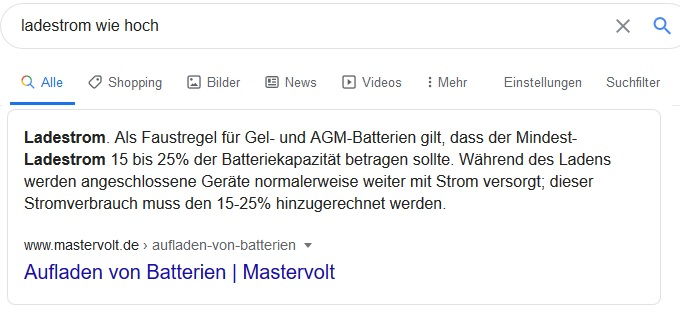

Uncle Google sagt folgendes zum Ladestrom: Heißt konkret bei dir 2.8A entsprechen 20% und du bist noch im Rahmen.
Und hier kannst du die Ladezeit berechnen:
