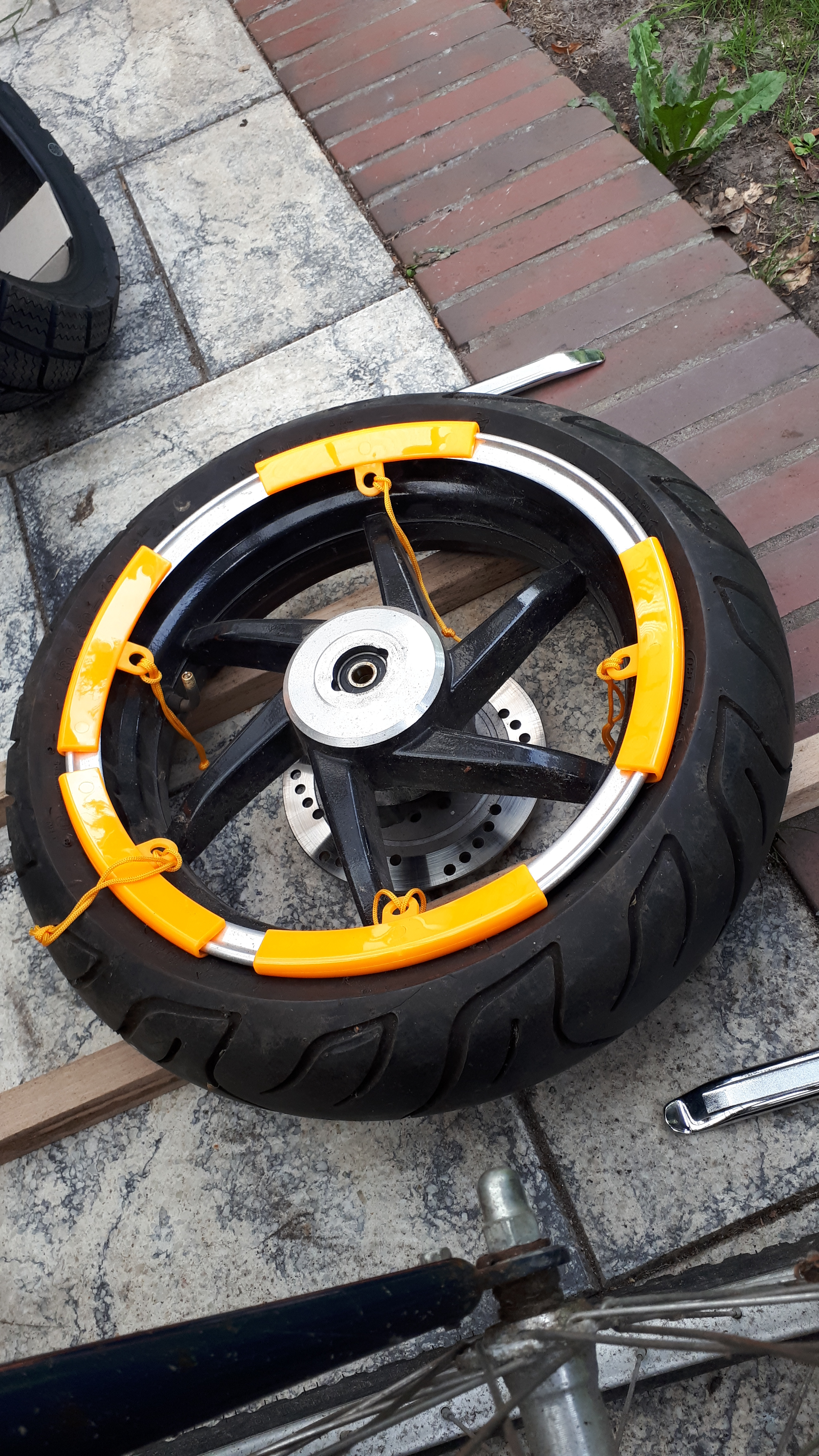

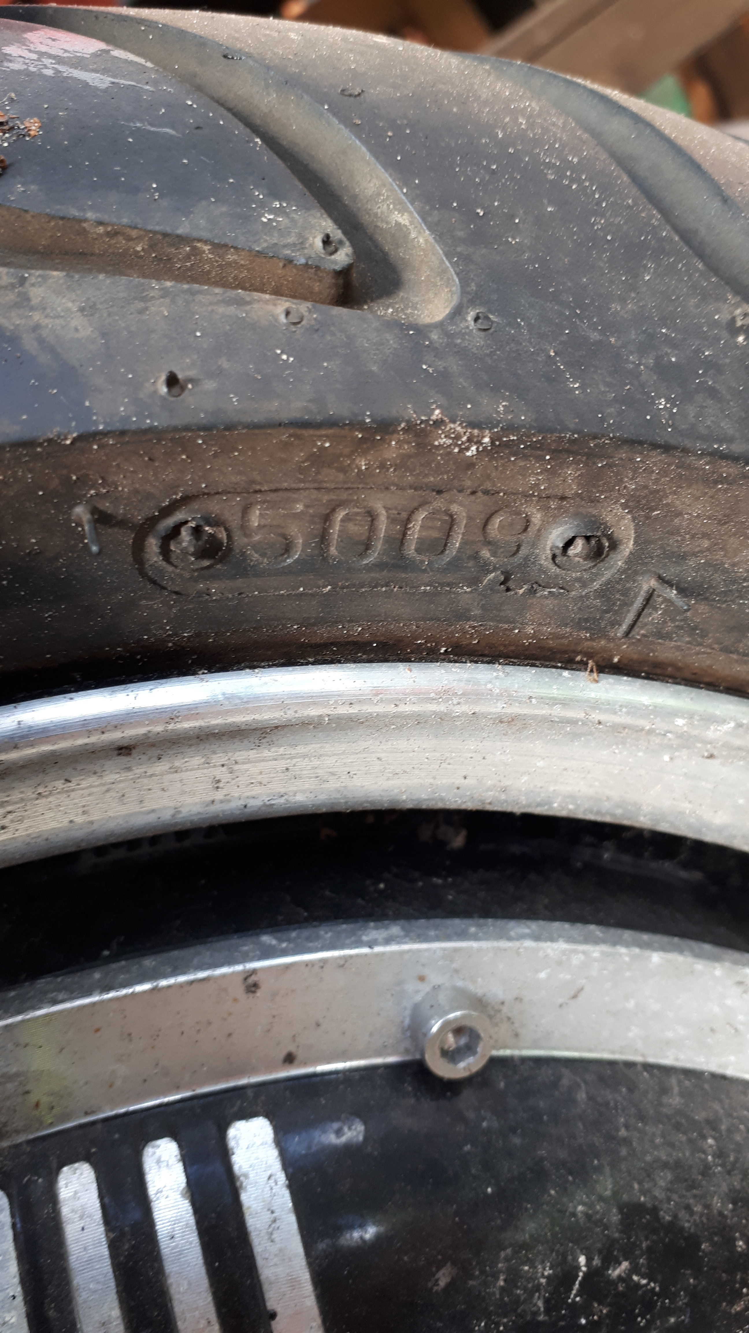

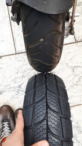

-allgemeine Sicherheit wieder herstellen (bremsflüssigkeit Reifen usw) [Check]

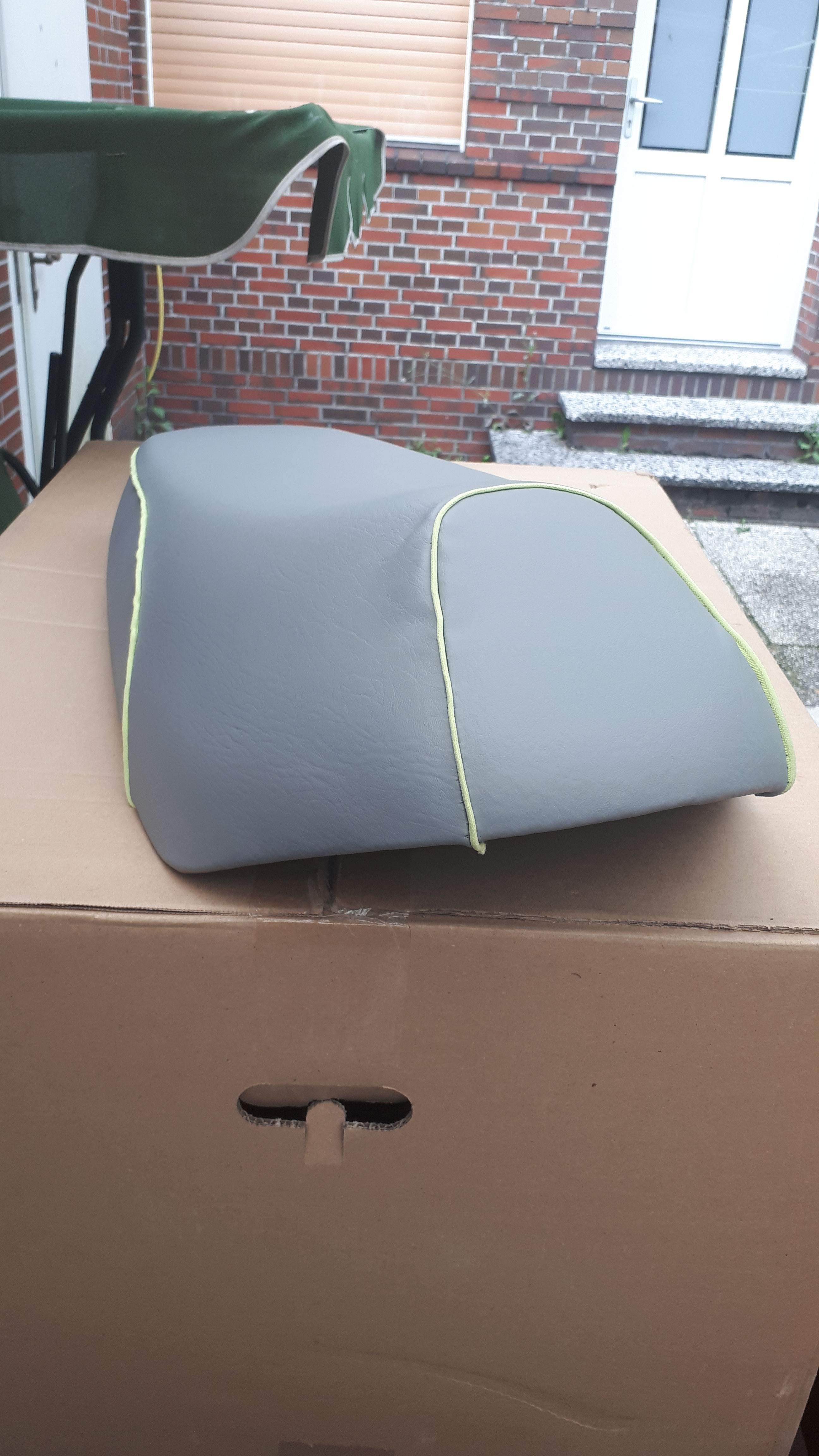

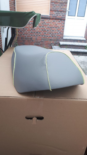

-neusatteln von der Sitzbank [Check]

-allgemeine Sicherheit wieder herstellen (Bremsflüssigkeit Reifen usw) ---- -Oft haben die chinesischen Monteure die Schmimmsattelbremsen mit Passscheiben in der Verschraubung für "Bremsbelag neu" auf "gerade nicht Anliegen" der passiven Bremsseite (jene ohne Kolben) eingestellt, oder hätten es tun sollen. Im Hinblick auf die Entquietschung der Bremse lohnt ein Blick auf die Passscheiben und ob sie den Zweck mit ggf. abgefahrenen Belägen noch erfüllen.
Je nach dem, wie die verbauten 1€ Radlager sich anfühlen, lohnt es sich im Umbaufall die Kompletterneuerung (Radlager, Ventile, Reifen). Hinten ist das aber ggf. nicht so easy (schon bei Hinterreifen nicht: wenn der Stator noch in der Nabe steckt, ist mancher Reifenmann ratlos). Man lernt so aber den Motor kennen.
