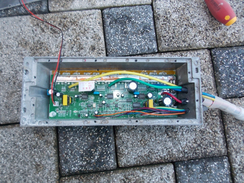

Nun konnt ich endlich mal das Steuergerät vom Motor mir genauer anschauen weil es kaput ging.
Das Gehäuse sieht von aussehn sehr gut aus, dreht man es aber um, dann sieht man wo da Wasser rauskam und beim öffnen war ganz klar, kein technischer Auslöser sonder eine Stufe der 3en hats zerschossen wegen Wassereintritt.
Es hat mich sehr gewundert das dies nicht schon viel früher passiert ist. *grummel* china billig schnell schnell Produkt für allwetter......

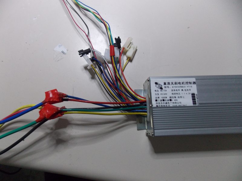

Weil ich mir das schon gedacht habe das sowas passieren kann, habe ich ein Steuergerät schon vor ner Weile gekauft.

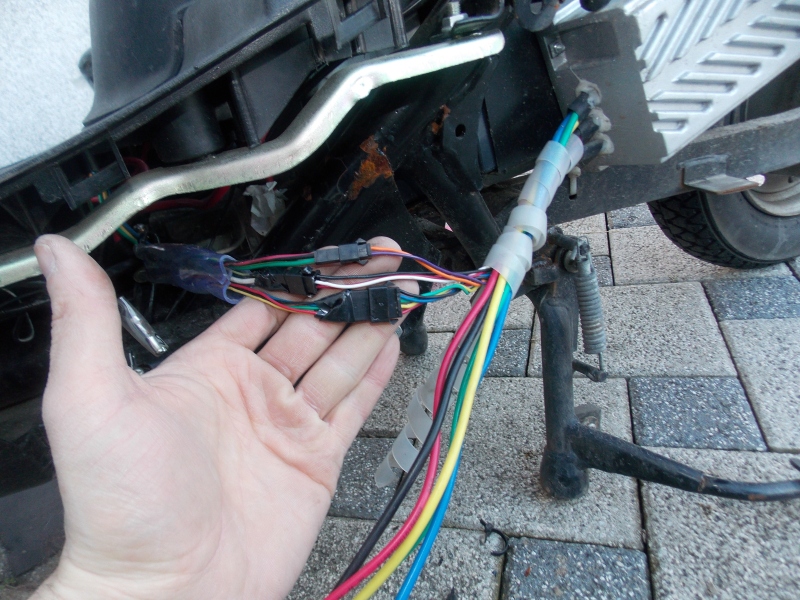

Nur, wie schliese ich das nun an, an dem alten, habe ich die Hall Sensoren Stecker (der ist klar) ein 3 poliger (fürs Gas) und lediglich nur noch ein 2 poliger. der beim e-max der Turbo Knopf ist.
Am Steuergerät habe ich ganz viele Kabel. manche sind klar, die anderen ein Rätzel. So wie ich es bisher erörtert und aus probiert habe hat es leider nicht funktioniert.
Hat jemand eine Idee wie ich es noch versuchen könnte ?
Neuer Controller
so hab ichs nun schon versucht:
aktuelle verdrahtung
dies ist der alte Controller:
alte controller
wo schliese ich nun was an ?
anschliesen

Der "neue" Controller scheint ja ein paar mehr Möglichkeiten zu bieten als der alte. Also kommt es darauf an, die richtigen Anschlüsse zunächst unbeschaltet zu lassen. Allerdings kann es sein, dass der alte EMaxe noch ein paar elektronische Schmankerl mehr hat außerhalb des Controllers, so dass ein Blick auf einen orginal Schaltplan (ggf. noch im visforvoltage-Forum abgreifbar) hilfreich sein könnte.
Ansonsten gilt:
- Phasen und Hallsensoren dürfte klar sein, hier ist evtl. zu experimentieren, ob die Farben zwischen EMax und neuem Controller farbgleich sind oder anders verschaltet werden müssen
- Gasgriff: dürfte kar sein
- Battery: dürfte klar sein
- Motor Sensor: dürfte ein Temperatursensor sein, den würde ich zunächst weglassen, also die Anschlüsse am Controller nicht belegen
- Alarm-System: das ist jetzt spannend, offen lassen? Alternativ: das rosa Kabel kommt vom Zündschloss und schaltet bei 48 oder 60V den Controller an
- Reverse Drive: für Rückwärtsfahrt, erst einmal nicht anschließen
- Alarm Power: erst einmal nicht anschließen, könnte wohl zur Stromversorgung einer Alaranlage sein
- E-Brake: wird eine rein elektrische Bremse (Rekuperation) sein. Der Kontakt muß entweder offen oder geschlossen sein, damit der Controller arbeitet. Oder aber: der Anschluß steuert die Bremslichtbirne an, dann sollten 12V meßbar sein
- Auto Cruise: Tempomat? zunächst einmal nicht anschließen
- E-Brake 5V: evtl. freilassen oder (zunächst über einen Widerstand von einigen Ohm) auf Masse legen. Je nach Beschaltung dürfte dann ggf. die Bremslichtbirne (s.o.) angehen und der Controller schaltet dabei den Motor aus / auf Reku um
- esbs: die beiden Anschlüsse könnten die Mofadrossel sein, erst einmal nicht miteinander verbinden
Es hilft nichts, Du mußt etwas experimentieren. Wichtig ist erst einmal, dass der Controller definitiv angeschaltet wird. Am besten über die 5V der Hallsensorversorgung überprüfen.
