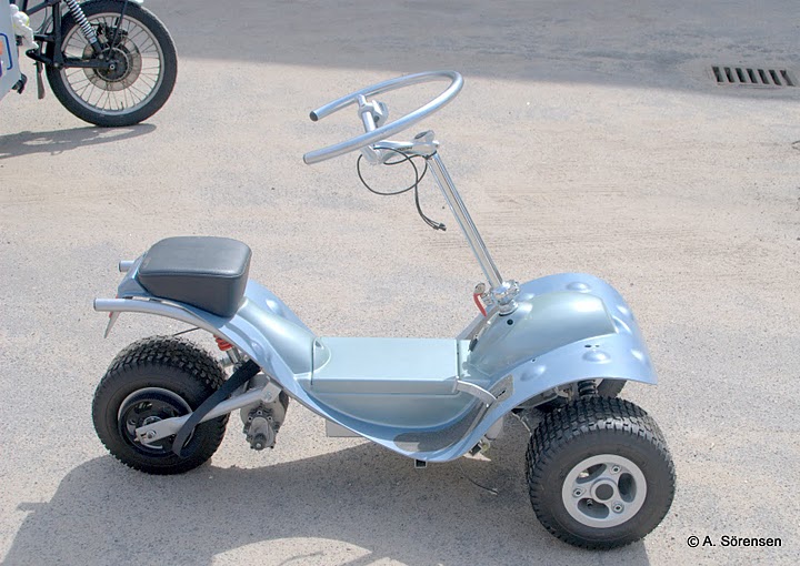

Achso und hier mein neustes Projekt, ein E - Trike mit 36 Volt My1020 Motor 800 Watt :)
guckst du : http://picasaweb.google.de/manuskynoell ... directlink
Motor My1020 : http://picasaweb.google.de/manuskynoell ... directlink

wow... schräges Teil, Leistungsdaten sind ungefähr mit meinem Vergleichbar, welchen Akkutyp genau haste da mit wieviel Kapazität und
wie schnell und wie weit kommst du damit?
