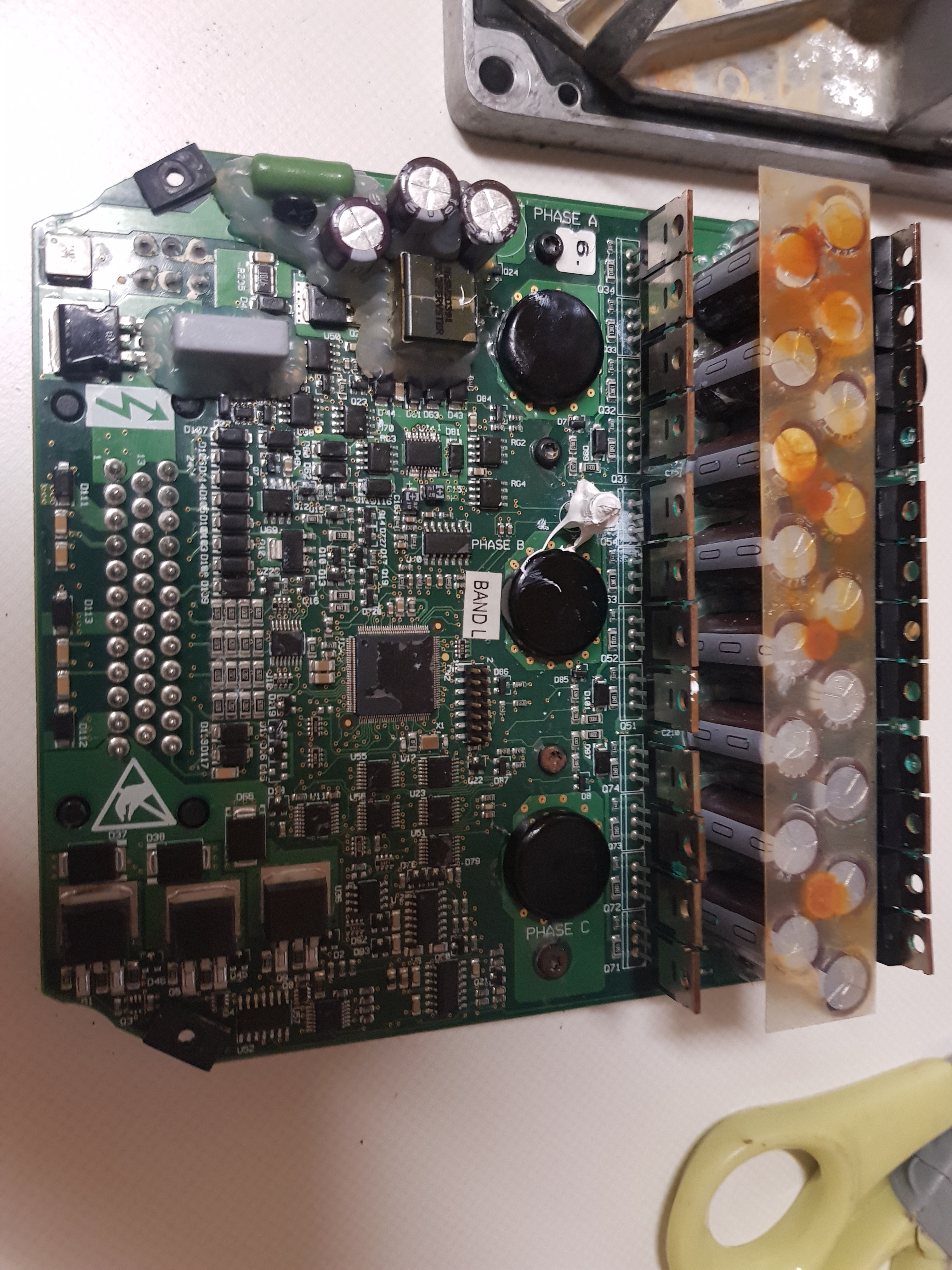

Hab zumindest eine Ursache gefunden. Der Sevcon ist geflutet. Viel korrodierte Stellen, Ob der nochmals funktioniert? werde erst mal die Pole abschrauben, dann mit Zahnbürste und destiliertem Wasser mit etwas spülmittel alles abbürsten. Foto anhängen ? geht hier wie?

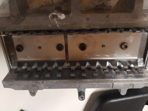

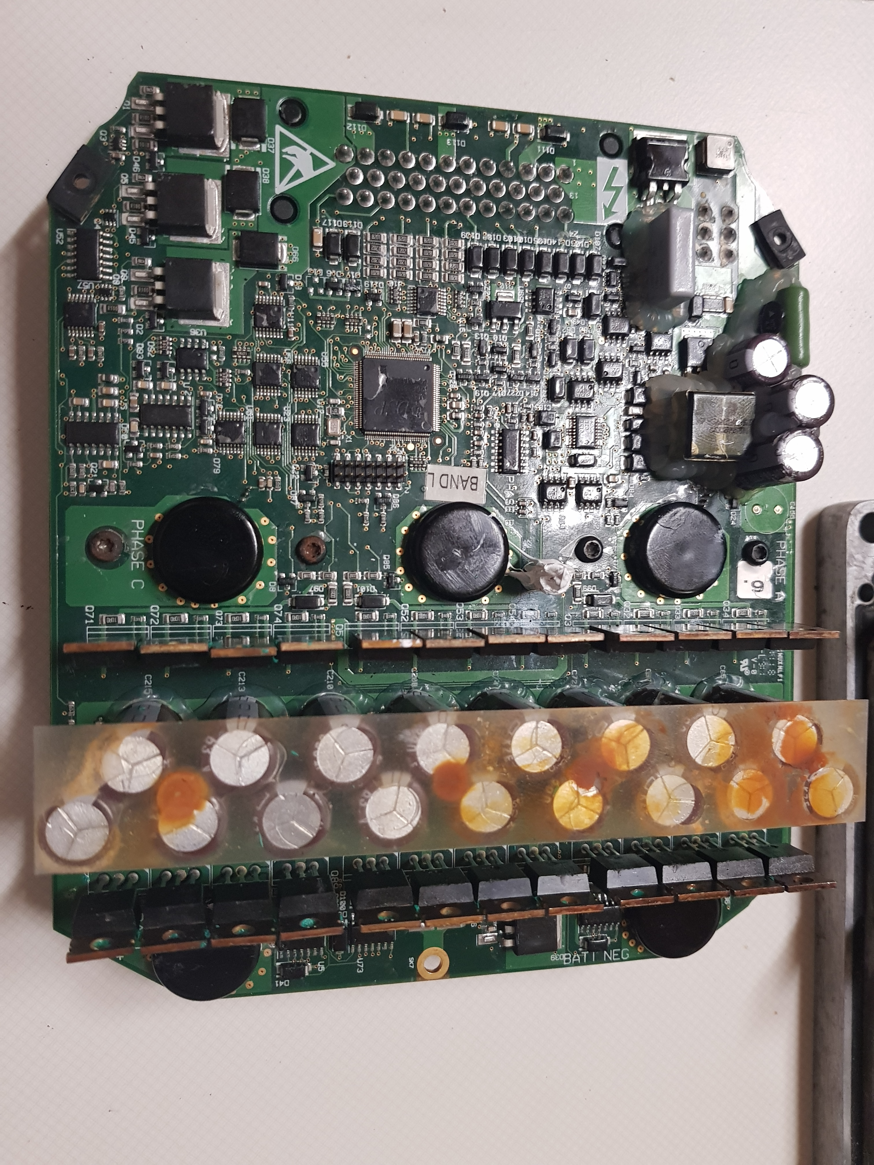

Jetzt muss er erst wieder drehen. Stecke fest beim zusammenbau. Durch mehrmaliges versuchen mit einem Metallstab die Federkrallen auseinader zu halten ist nun die Wärmeleitfolie zerschlissen. Es sind nur Transistorgruppen auf Masse verbunden sondas ein Isolierung wohl notwendig ist. Ich suche grad im Netz nach solch zwei Streifen Folie. dann geht es weiter. Wenn der Motor dreht kommt noch schutzlack auf die Platine und die Dichtgummis werden gefettet. Eine "Regenhaube" überlege ich mir dann auch. Danke

hab bisher noch nicht wirklich was passendes gefunden. Der Raum der zur verfügung steht ist extrem eng. https://www.amazon.de/MagiDeal-W%C3%A4r ... B07D7FNRLC das ist ein doppelseitiges band. Die Schutzfolie abziehen nachdem die Transistoren stecken - ob das geht? Als Werkzeuge - zwei angespitzte Rundstäbe idealerweise hart oder aus V2A mit 6,5mm Durmesser. schreibt doch bitte mal jemand wie er das macht.

Einige Bilder, wie genau der Patient jetzt aussieht, wäre hilfreich. Das Band sollte aber schon das sein, was du brauchst. Ist es klebrig, oder nur "glibbrig"?

das Band ist ab - da es nicht mehr zuverlässig isolierte, bzw. ich hatte meine Bedenken (Alu blank und sauber) . Hilfe brauche ich bei dem Mechanismus des Spannens und Endspannens der Klammern.
