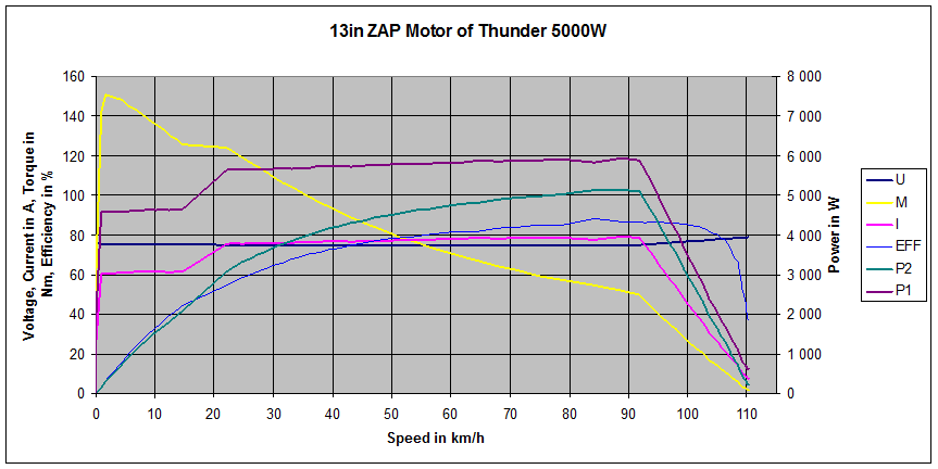

Also, wenn so gute Vorbildung herrscht hier mal was zum betrachten und hirnen
Das ist die Leistungsmessung eines erider 5kW Radnabenmotors mit einem knapp 6kW Controller und 76 bis 79V Batteriespannung. X-Achse ist selbsterklärend, auf den Y-Achsen ist U die Batteriespannung, M das Motor-Drehmoment, I der Batteriestrom, Eff = Efficiency = der Dich interessierende Wirkungsgrad, P2 die mechanische Leistung des Motors auf die Rolle/die Straße, und P1 die elektrische Leistung aus der Batterie (woraus sich, wie Du weißt , der Wirkungsgrad ableitet). Die scheinbare Wirkungsgrad-Spitze bei 84km/h ist nur bedingt durch eine vermutliche Fehlmessung des Batteriestroms an selbiger Stelle, so dass P1 an dieser Stelle etwas einbricht, während P2 mechanisch ganz normal weitermacht.
Der Volllast-Wirkungsgrad eines Synchronmotors fällt in etwa zusammen mit dem Punkt der Maximalleistung. Was den Knick bei 92km/h verursacht und den steilen Abfall darüber brauche ich Dir wahrscheinlich nicht erklären
Für Dein Quad die Geschwindigkeit grob durch 2 teilen, dann kannst Du erahnen, was mit größeren Antriebsrädern passiert.

@MEroller:
Danke für das Diagramm.
Sicher kann dieses nur als Annäherung an meinen Motor gesehen werden und ist wahrscheinlich nicht 1:1 übertragbar,
doch es zeigt mir Tendenzen.
Bitte kommentiere meine Interpretation des Diagramms.
Im Bereich zwischen 50 und 100 kmh beleibt der Wirkungsgrad fast gleich.
Erst im Bereich zwischen 100 und 110 kmh bricht er massiv ein.
Will ich wirklich das maximum aus den lächerlichen 1200 Watt meines Motors raus holen,
kann es vielleicht helfen die maximale Drehzahl zu senken.
Auf das Diagramm bezogen; wenn man 100 statt 110 kmh fährt verdoppelt sich der Wirkungsgrad.

Was Du vorallem nach Deinem Google Studium sehen solltest, ist, dass der Controller ab 91km/h nicht mehr Vollgas gibt (aktiv)oder geben kann weil die Gegeninduktion zum tragen kommt (passiv) Strom nimmt ab, Spannung steigt wegen entlasteter Batterie. Das der Wirkungsgrad dann irgendwohin abhaut ist klar und wenig aussagekräftig. Nochmal, Du willst Drehmoment oder Leistung, aber nicht Wirkungsgrad. Wenn die beiden Korrelieren umso besser. Mit 110V Batterie und entsprechendem Controller zieht der Motor an der Stelle munter weiter.
Deshalb ja messen ob Deine 42kmh ein Gleichgewicht aus beginnender Abregelung und Fahrwiderständen ist. Oder ob sowieso schon alles gegeben wird. Die Zielgeschwindigkeit des Controllers ist ja 40, könnte sein, dass er abregelt. Dann kannst Du mit grösseren Rädern was erreichen. Übrigens auch das erste was kontrolliert wird so einfach würde ich es denen nicht machen wollen. Von der Elektrik hat wiederum niemand eine Ahnung

Bei 90km/h knickt das Drehmoment ein und dann war es dann auch schon. 110km/h werden nur auf dem Hauptständer ohne Last erreicht. Kaufe dir so etwas: https://german.alibaba.com/product-deta ... 4b12pC1yDw
Ein guter Wirkungsgrad hilft bei der Reichweite. Fahre 25km/h statt 42km/h und du kommst weiter
