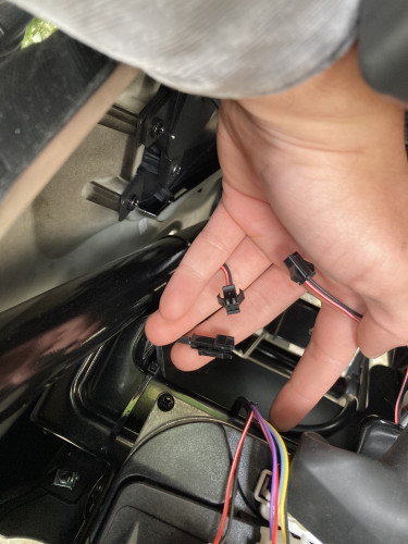

Die Seitenleuchten sind bei uns nicht zugelassen.
Man kann die aktivieren indem man die Akkuschale ausbaut und die lose baumelnden Stecker zusammensteckt.
Ist aber wie gesagt in D nicht zulässig.

Also bei dem Vorführer im Laden haben die auch geleuchtet.. das ist ja echt blöd.
Dann muss ich wohl basteln ..
