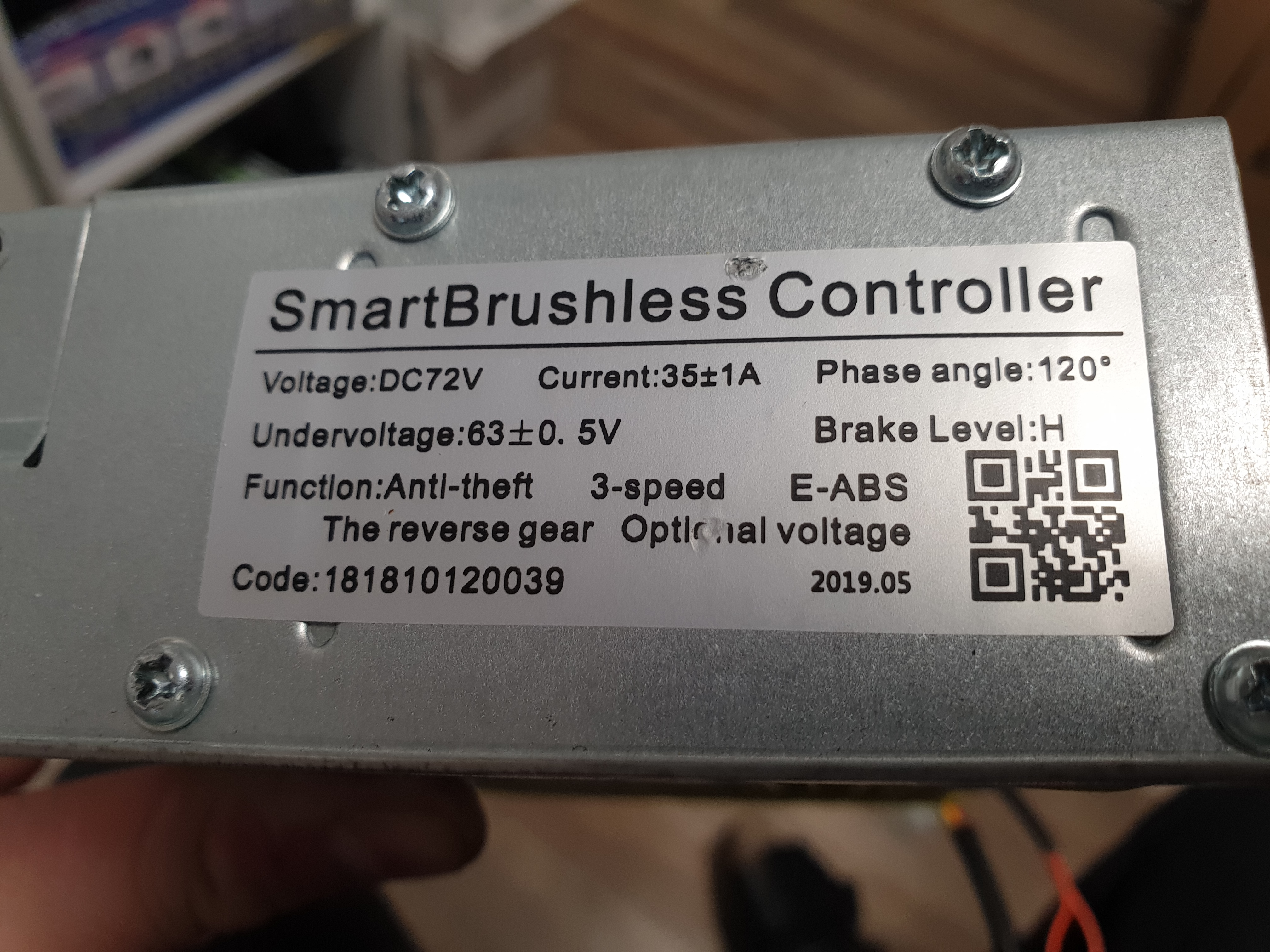

Hallöchen liebe Mitrollerfahrer.

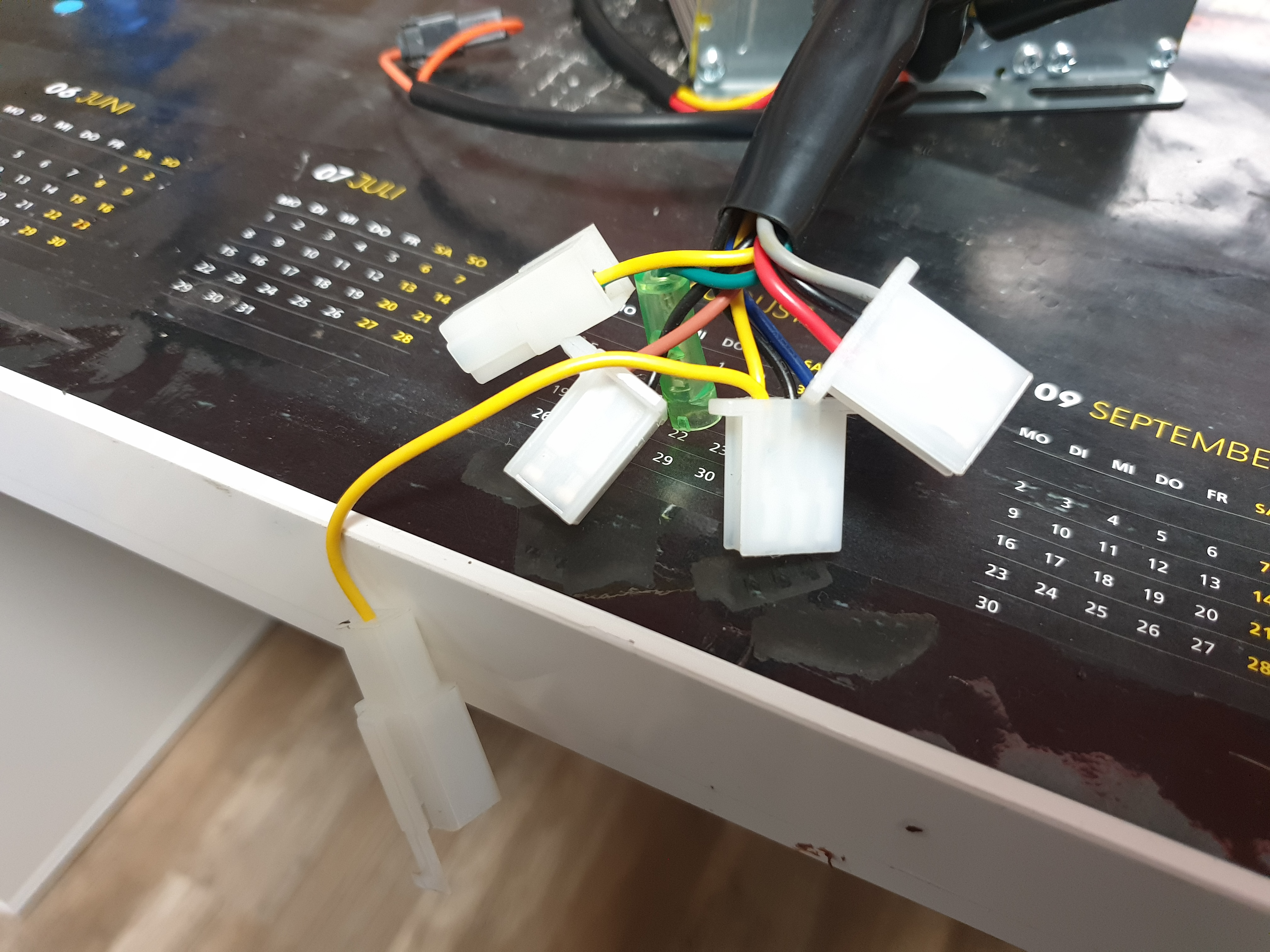

Ich habe jetzt seid einigen Wochen einen Futura Falcon.

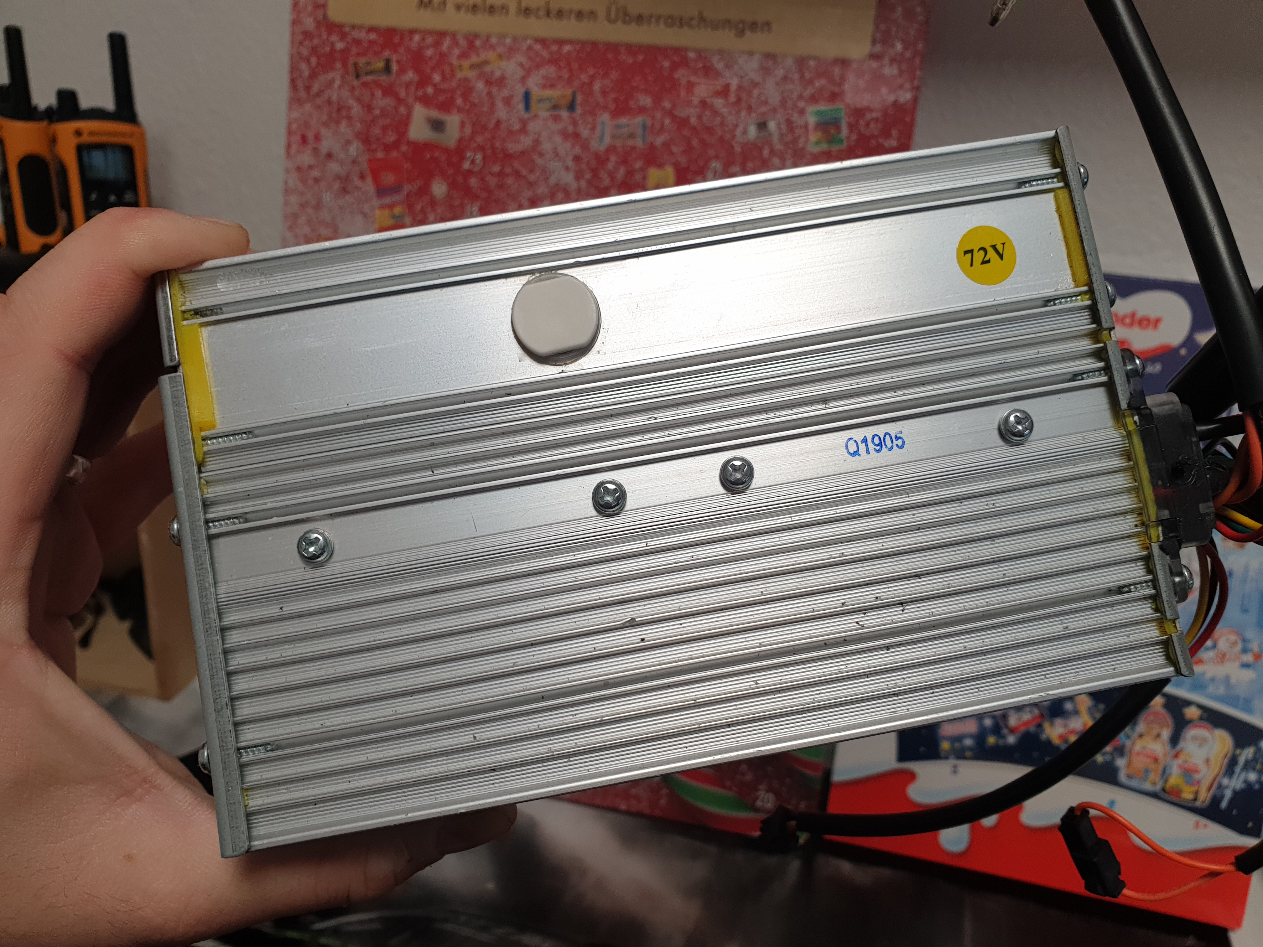

Da ein Steuergerät nur eine Limitierung von 40 km/h hatte, bekam ich ein zweites Steuergerät mit 45 km/h.

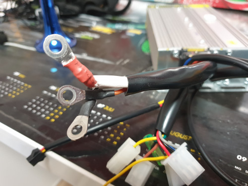

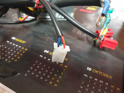

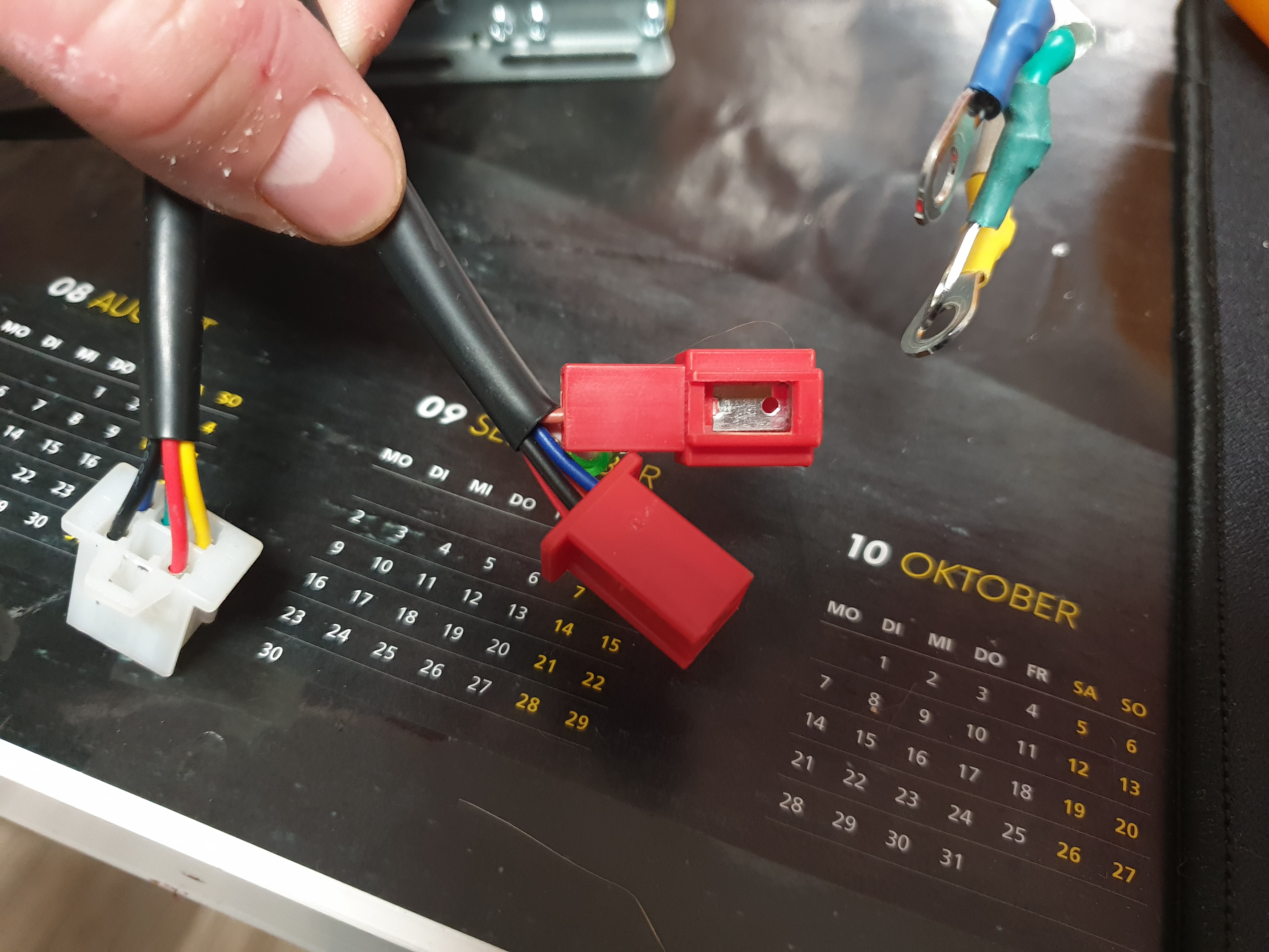

Als ich die wechseln wollte, habe ich gesehen, dass auf dem Steuergerät steht das ein Rückwärtsgang per Anschluss dran sei.

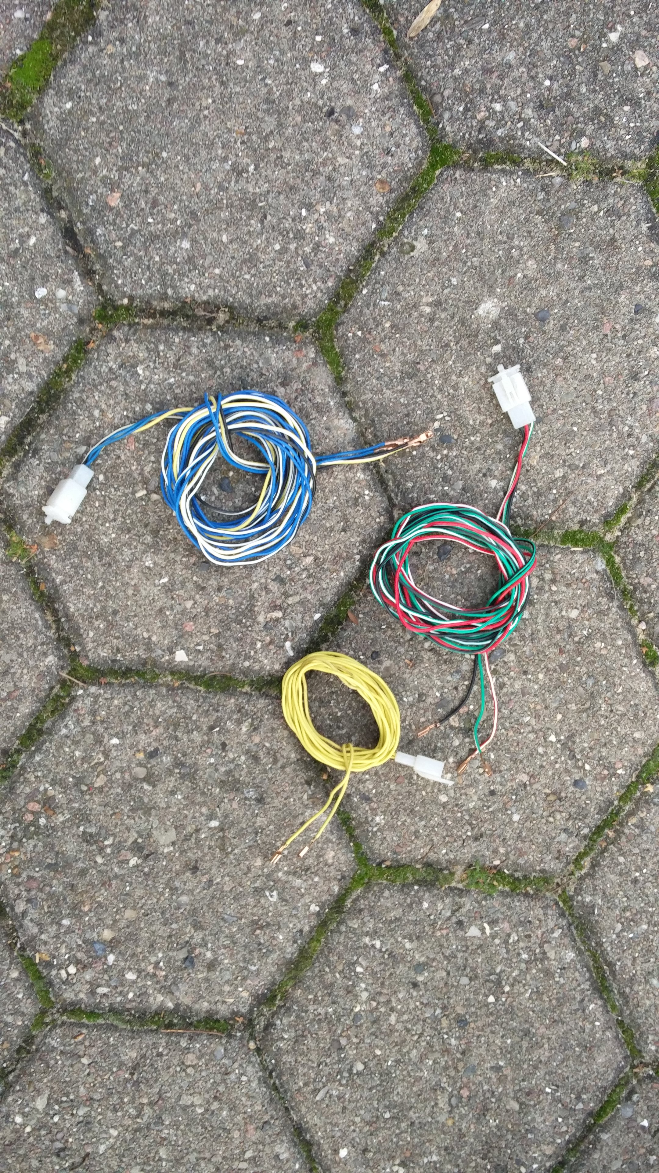

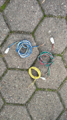

Nun weiß ich allerdings nicht welcher Anschluss das ist, da ich von dem Steuergerät keinerlei Daten finde.

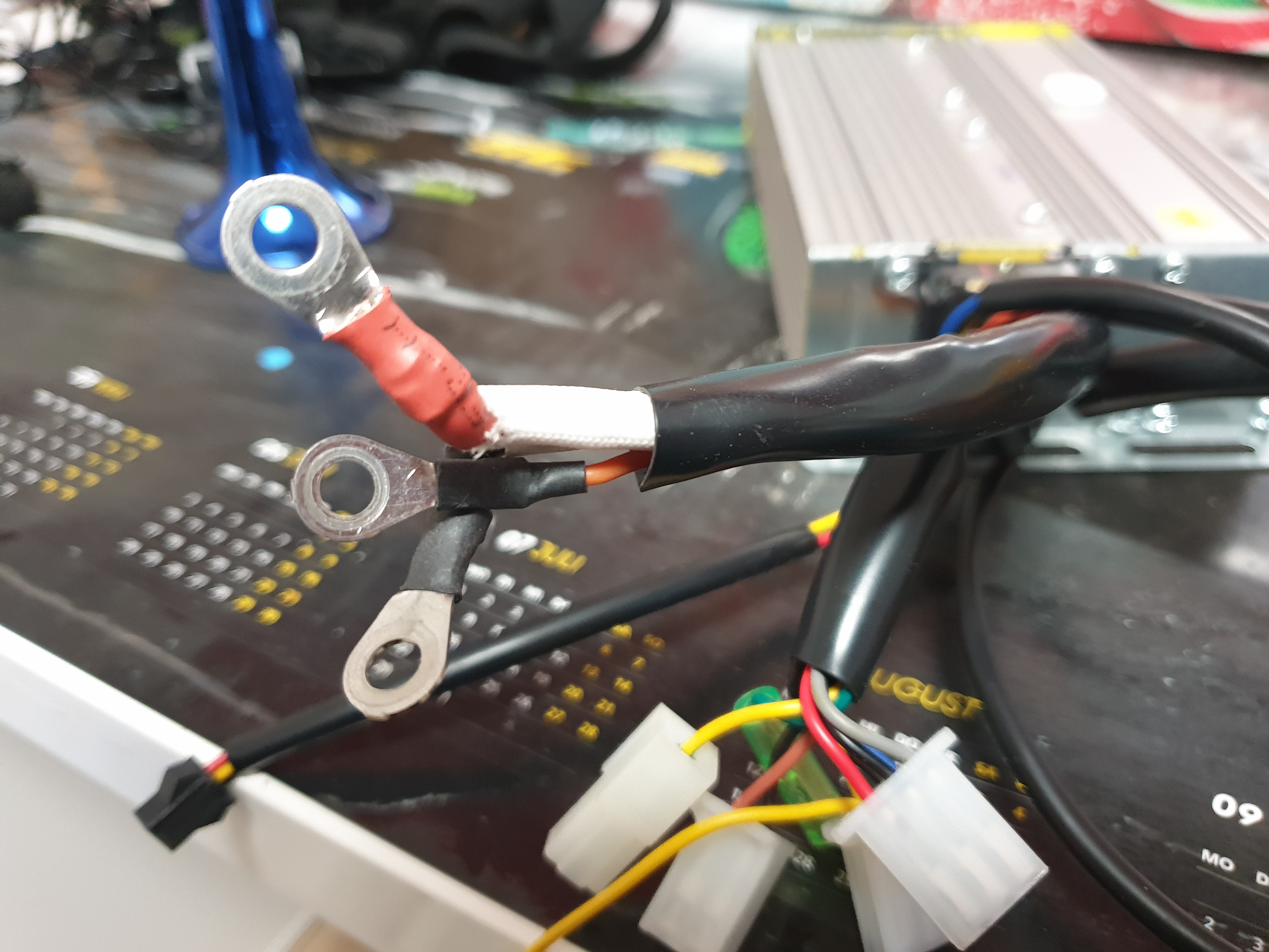

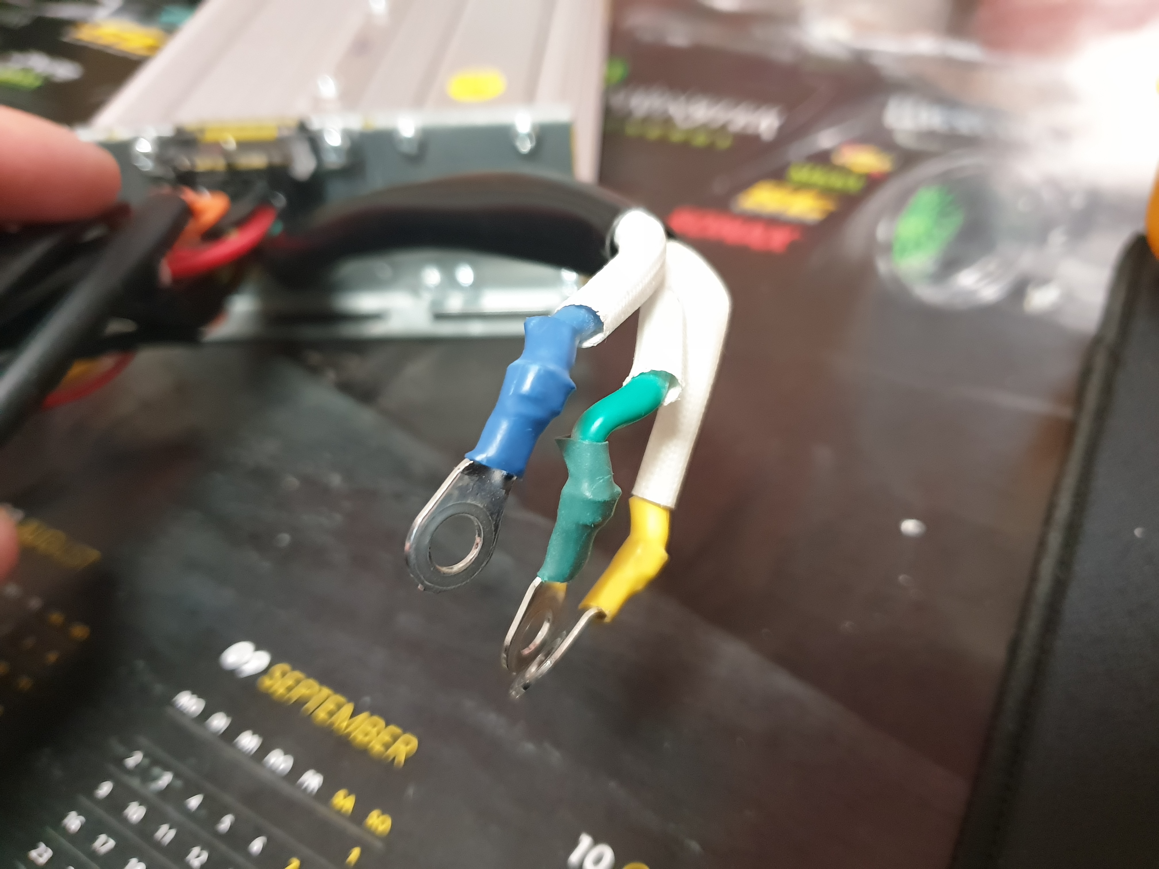

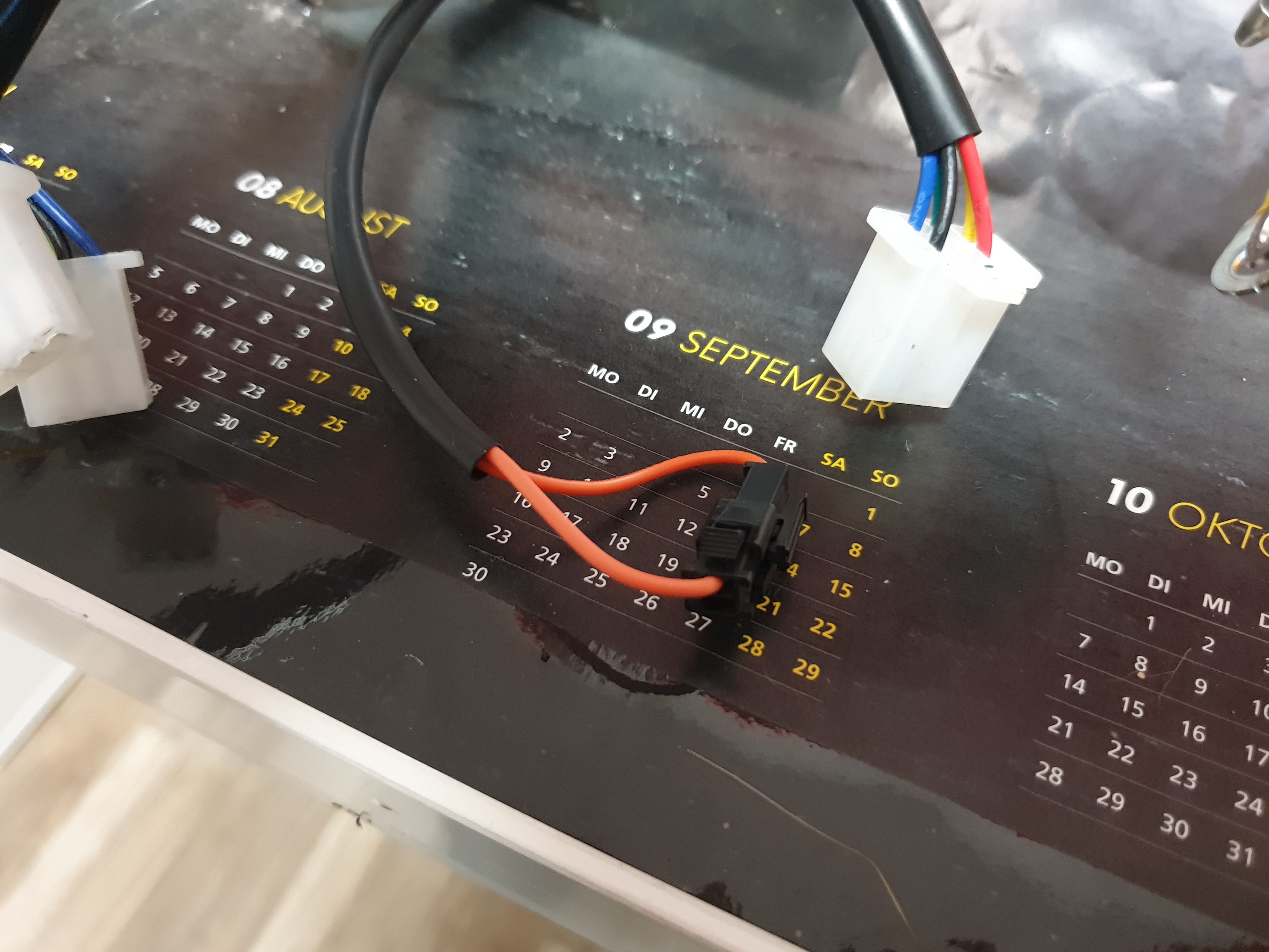

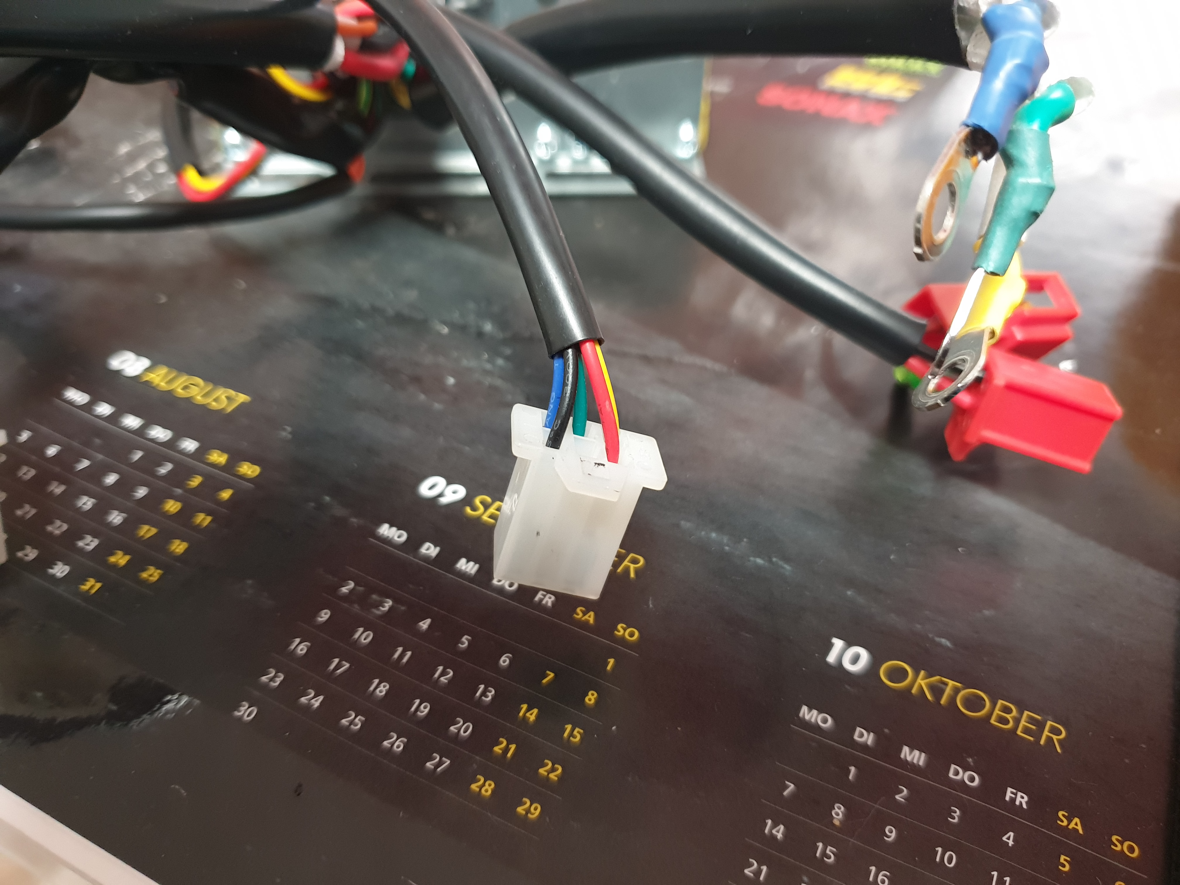

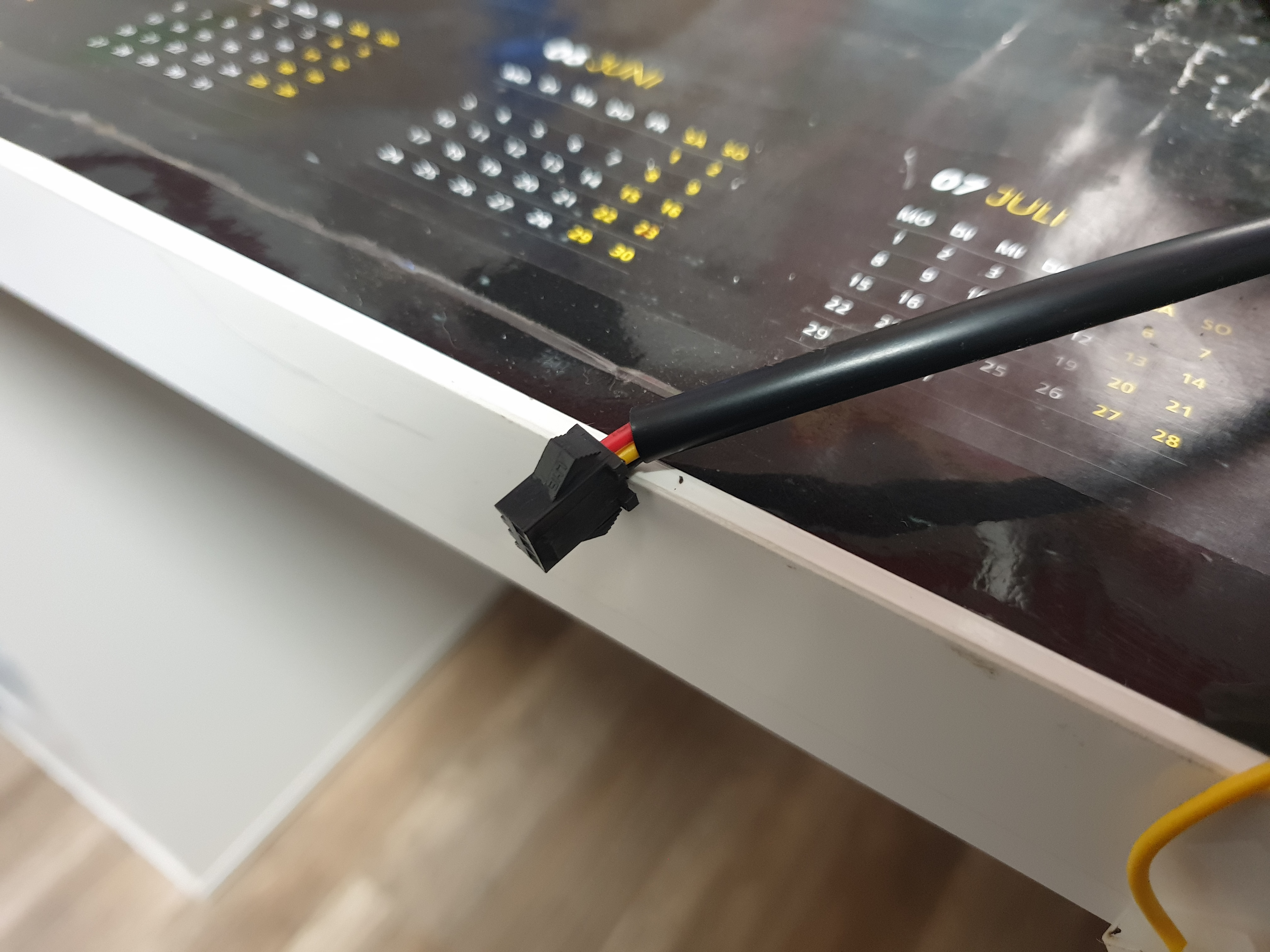

Vielleicht weiß jemand von euch da mehr?! Ich habe mal Bilder von sämtlichen Anschlüssen und dem Steuergerät angehangen.
Liebe Grüße
Striker

Moin, in den Tiefen des Forums habe ich gelesen, das das Drücken des roten Tasters am Gasgriff den Rückwärtsgang aktiviert, gibt aber auch Modelle die noch einen extra Knopf haben.

Hallo und danke für die schnelle Antwort.
Leider gibt es bei mir keinen Knopf für einen Rückwärtsgang. Das ist ja das Problem.
Ich habe zwar rechts und links einen roten Knopf, diese sind allerdings beide für die Hupe.

Dann hilft nur der Schaltplan, wenn es den einen passende gibt. Ich habe hier auch 2 fast identische Roller, aber der eine Controller hat keinen Tempomat, die Kabel liegen aber vom Roller Kabelbaum aus, weil es auch Controller mit Tempomat gibt, vielleicht musst du nur die Verbindung der 2 Taster trennen und dann den von rechts mit dem Rückwärtsgang verbinden.
viewtopic.php?f=58&t=7170&start=30
Eins von denen war dafür zuständig....🤔
