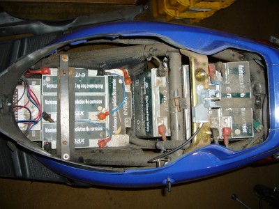

UNTER der Sitzbank sollten KEINE Batterien sein! Falls doch handelt es sich um eine Uraltversion des E-max mit veraltetem Controller (schlechtere FET's m. höherem RSon = schlechterer Wirkungsgrad) und auch abweichender (und teils kurioser) Akku-Ladeschaltung. Die Akkus werden separat geladen und bei Zündung=Ein parallel geschaltet. Beim Laden mit ZWEI Ladegeräten UND Zündung=Ein kann es zu groben Fehlern kommen, weshalb die neueren E-max 1500 (keine Batt. unter der Sitzbank!) die Relais trennen, sollte min. ein Ladegerät gesteckt sein. Tipp: nur mit EINEM Ladegerät aufladen (wechselweise). Dauert natürlich länger, könnte aber sicherer sein...
Ich habe auch einen E-max 1500 mit 7 Jahren alten Bleibatterien gekauft. Diese hatten sogar noch 21Ah bzw. 1100Wh und der Roller fuhr damit mal 15km, mal 11km (immer gleiche Strecke). Die Entladespannung ging beim Beschleunigen auf eine Klemmenspannung von 40V und tiefer - der Controller hatte schon "Zündaussetzer" - obwohl Sekunden zuvor noch 48V angezeigt wurde... Sicheres Zeichen für sterbende Bleizellen mit erhöhtem Innenwiderstand.

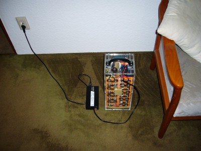

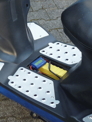

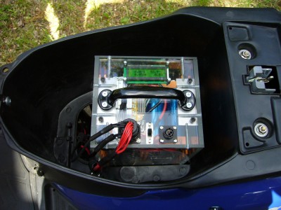

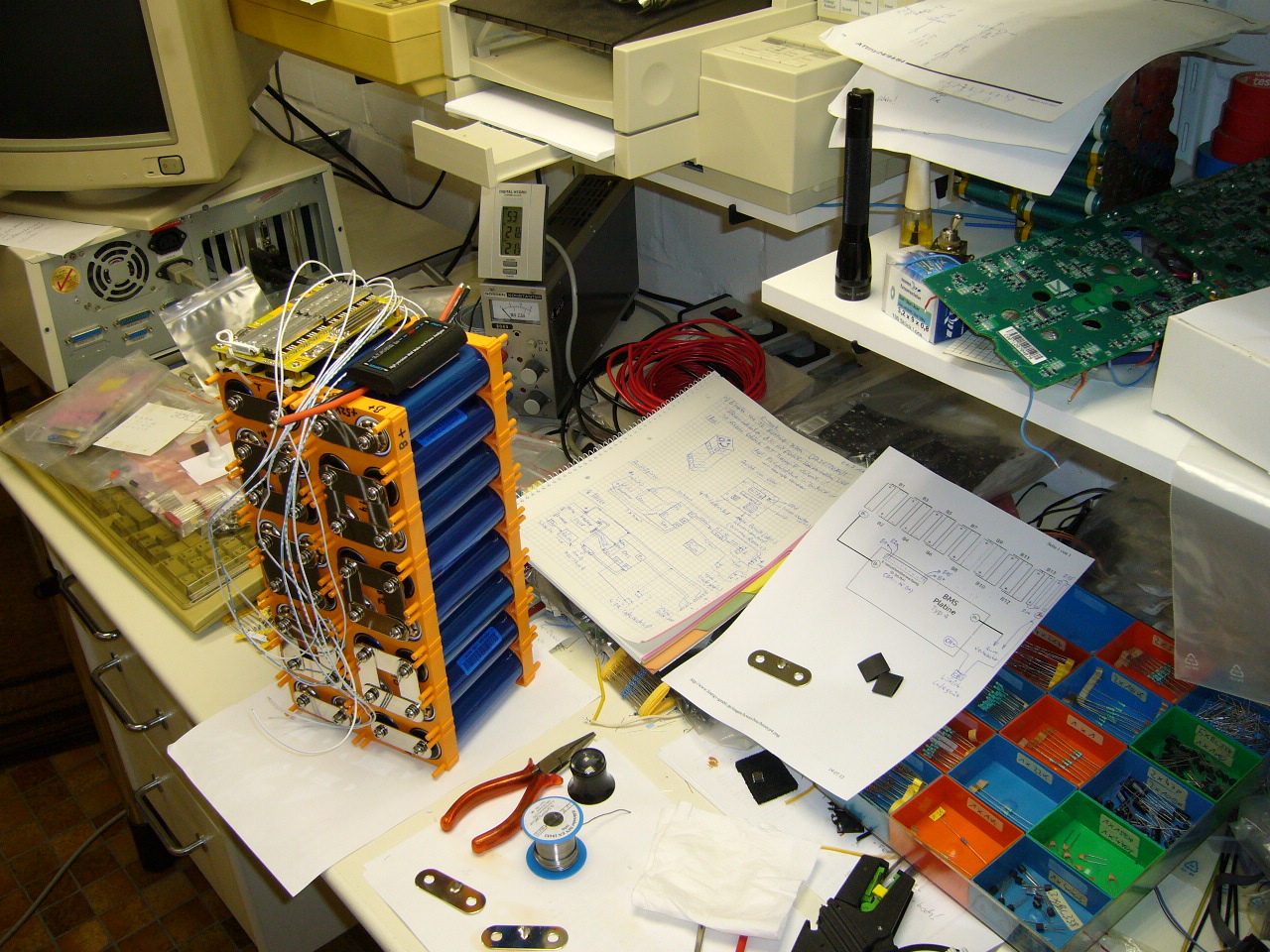

Ist aber m.E. Blödsinn Blei durch Blei zu ersetzen, deshalb habe ich auch gleich konsequent Lithium eingebaut: 50kg Blei wurden durch 12kg Lithium ersetzt. Natürlich ist der Akku HERAUSNEHMBAR, was denjenigen entgegenkommt, die keine Steckdose in Rollernähe haben.
Mein Lithiumakku speichert rund 1kW/h an Energie (51,2V, 20Ah) und meine diversen Fahrtests bestätigen mir eine Reichweite von 35km (bei 92kg Fahrergewicht!). Bei vorausschauender Fahrweise (wenig Gas/Bremse, kein Power-Button) realisiere ich einen Verbrauch von 27,5Wh/km. Bei sehr sportlicher Fahrweise (Anfahren bis 40km/h immer MIT Power-Button) sind es max. 33Wh/km. Der bleifreie Roller wiegt mit Akku ca. 82kg.
Hier mal ein Foto VOR Umbau (mit Blei): Hier NACH Umbau mit herausnehmbaren Akku: Akku bequem zuhause aufladen...: ...und die Planungsphase: So muß E-Max...!
