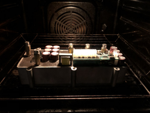

Mal läuft er , Mal nicht = Kommt mir Bekannt vor
Welchen Controller hat dein E-Max ?
Der Fehler Strom zu hoch war auch das Problem bei electriceye , dessen controller habe ich bei mir getestet , und der Fehler Trat auch bei mir im Test auf , electriceye hat von mir dann einen neuen Controller und MSU bekommen da beides bei Ihm defekt war ! Er hatte einen Proud Eagle Controller .
Leider habe ich keinen Proud Eagle mehr rumliegen , jedoch einen Sevcon Gen4 hätte ich noch da , mit etwas glück könnte ich noch einen Proud Eagle auftreiben !
Das verhalten deines Kontrollers Spricht für den Proud Eagle , absolut gleich war es bei mir der fall beim Testen , 1-2 km kein Problem , dann mal nur 100 meter , dann wieder 1km usw. letzt endlich war es auf jeden fall der Controller , und seit dem neuen ist alles OK !
