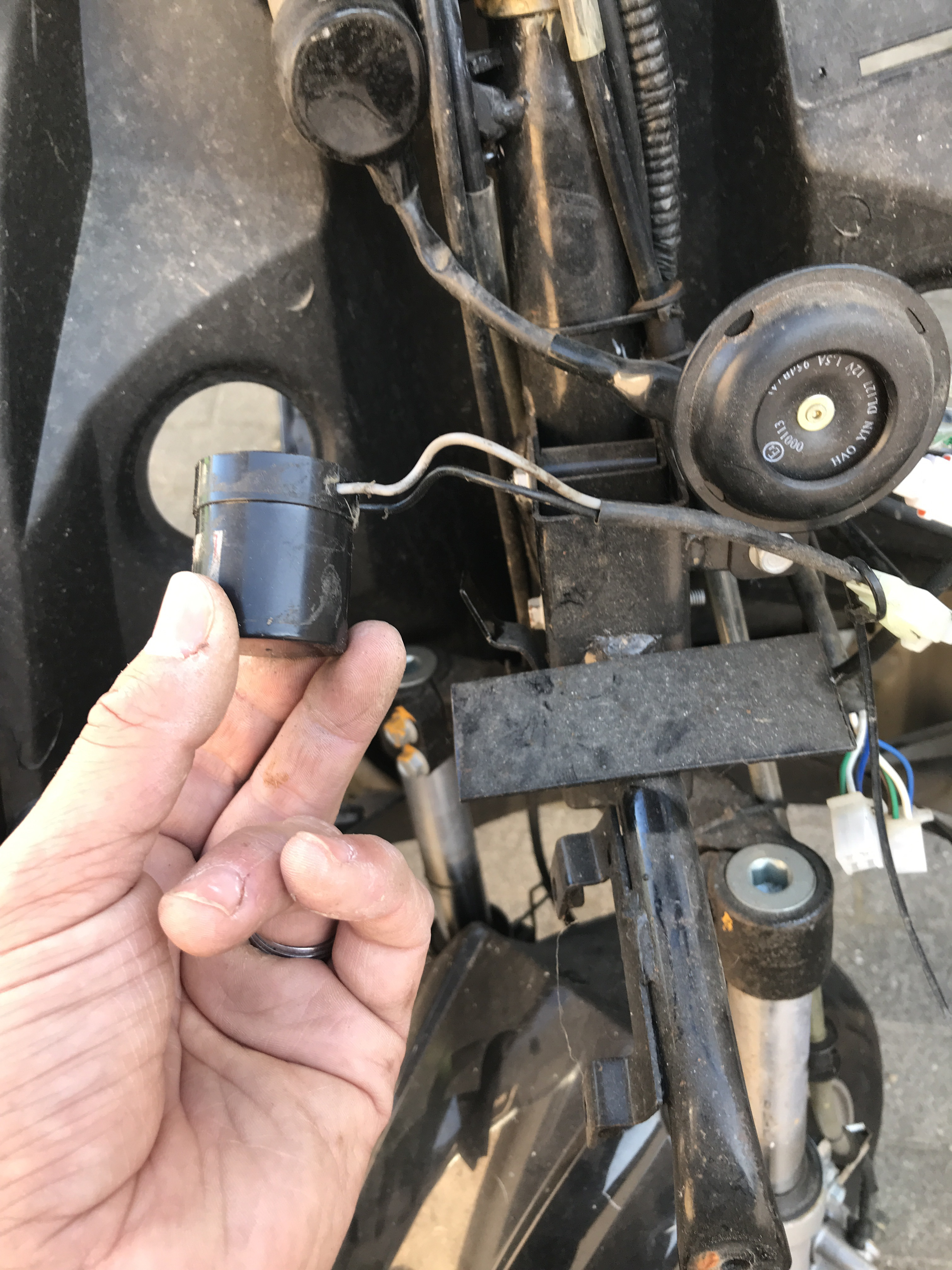

Re: Auf einmal kein Licht, kein Blinker, keine Hupe und keine Gasannahme.
Was is das? Das befindet sich vorne unter der Verkleidung

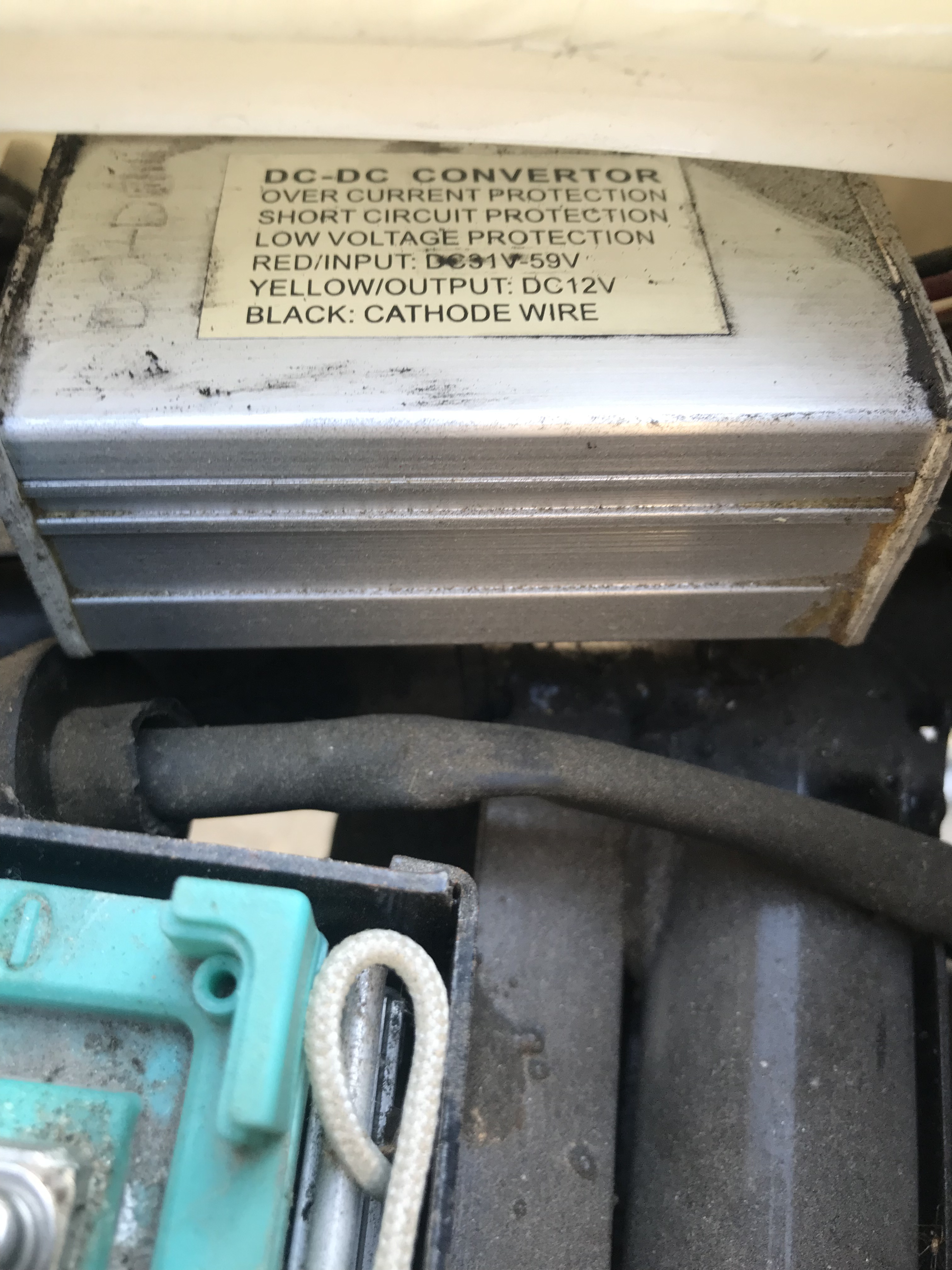

Also wenn ich am DC DC Converter die rote Leitung Messe kommen 55,5 v an. Wenn ich die gelbe messe kommt gar nichts an.
Dann liegt es doch höchstwahrscheinlich am Konverter oder?
Wo bekommt man diesen her?
