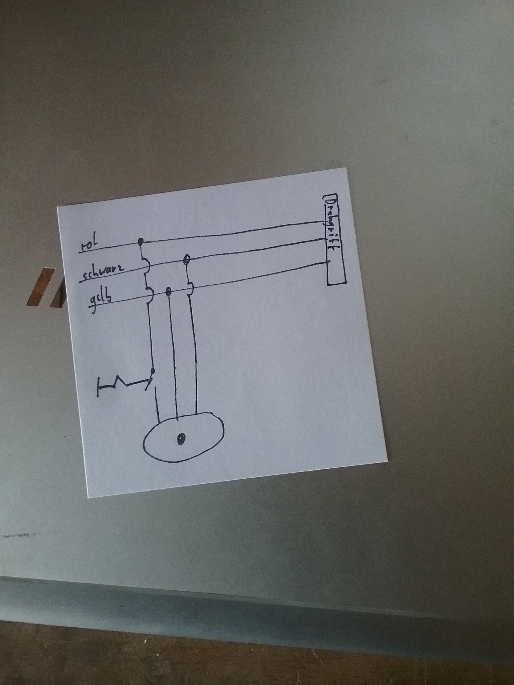

Jetzt hab ich noch Bedenken ob die vollen 4,4 Volt zuviel sind weil ich ja nur 3,5V bei Vollgas gemessen habe. Er erkennt auch einen abgesteckten Gasgriff wohl über die 0,8V. Daher denke ich, dass er am anderen Ende von einem Kurzschluss der Kabel ausgeht und den Controller abschaltet?
Auch damit ich die Geschwindigkeit einstellen kann (sehe auf dem Coulombmeter, dass er irgendwann unwirtschaftlich arbeitet für die gefahrene Geschwindigkeit am Berg) gefällt mir ein Poti gut.
Dann so oder? Was für ein Poti möchte ich denn dafür? Ne Idee wie ich den Hupentaster zum ein und ausschalten dafür benutzen kann? Weil der nur ein Taster ist aber noch frei ist. Ein anderer rastender geht nicht weil der mit anderen Kabeln gemeinsame Versorgung hat.

Der Schalter muss ins gelbe Kabel, so wie Du das gezeichnet hast, reduzierst Du das Gas, sobald der Schalter offen ist.
Mir persönlich gefällt nicht, dass Du dabei den Ausgang des Hallgebers vom Gasgriff mit einer fremden Spannung beaufschlagst... Mag funktionieren, ist aber nicht sauber. In jeden Fall musst Du mit dem Widerstand des Potis experimentieren, ist der zu hoch, dann wird es nicht funktionieren, ist der zu klein, dann belastest Du die Hallgeber-Versorgung des Controllers zu sehr. Irgendwas zwischen 1- 5 kOhm ist wahrscheinlich OK !?
ich würde lieber einen Umschalter in die gelbe Leitung setzen, aber das schrieb ich ja schon, mach was Du denkst
Ob der Controller bei 4,4V abschaltet musst Du ausprobieren, ich vermute aber, dass er das einfach als Vollgas interpretiert.
Bei programmierbaren Controllern kann man die max. Hallgeberspannung einstellen...
Wenn Du einen Taster verwenden willst zum ein- und ausschalten, dann brauchst Du ein "Flip-Flop", z.B. ein solches Relais https://www.ebay.de/i/202553037466?chn= ... 2553037466
bzw. mit Umschalter z.B. so was: https://www.ebay.de/itm/Relais-Nr503-Si ... SwXPNZ-gw7
Holger
