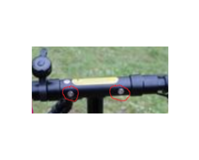

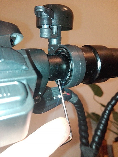

Hallo brainbug,
du hattest geschrieben „ ...das Lenkerspiel mit kleinen Filzeinlagen gemindert... ". Wo genau wurden die eingelegt, bzw. eingeklebt? Eine Beschreibung oder ein Foto wären super. Meine Lenkerenden haben auch Spiel. Rechts mehr als links. Die Schrauben ( auch im Lenkerinnen ) habe ich bereits angezogen, bzw. etwas gelöst(innen).
Über eine Antwort würde ich mich sehr freuen.
Vielen Dank.

Bist du dir sicher, daß die innenliegenden Schrauben weit genug herausgedreht wurden? Ich habe meine immer etwas gedreht und dann den Lenker ausgeklappt, so lange bis kein Spiel mehr vorhanden war. Das funktionierte wunderbar. Problem dabei ist, daß die Schrauben sehr locker in dem Gewinde sitzen und nach kurzer Zeit wieder Spiel in den Enden ist. Deswegen macht es Sinn, die Schrauben mit Loctite zu sichern. Aber unbedingt darauf achten, daß man mittelfest nimmt. Ansonsten bekommt man die Schrauben nicht mehr gelöst.

Hi Sosoo,
Ich habe das Filz zwischen den Schraubenkopf und dem darüber liegenden Metall gesteckt... leider war das nur von kurzer Dauer. Deshalb kann ich das nicht empfehlen.
