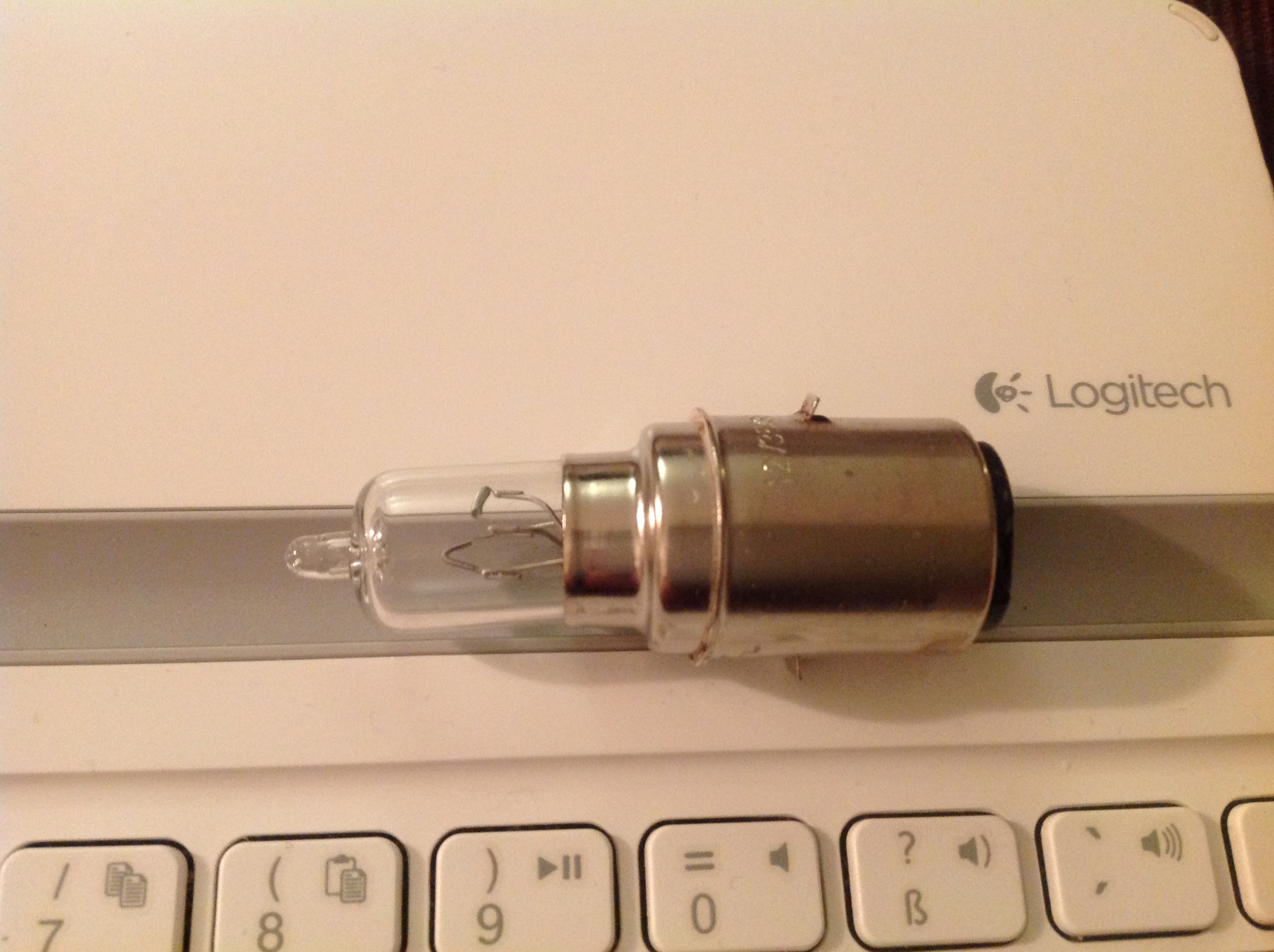

Wir haben einen ganz neuen Futura Classico Li und haben bei der ersten Nachtfahrt festgestellt, dass nur das Standlicht geht. Das Abblendlicht also das eigentliche Nachtfahrlicht funktioniert nicht. Dann haben wir eine neue Birne organisiert und festgestellt, dass es nicht an der Birne liegt. Gibt es eine Sicherung ? Was kann der Fehler sein ? Bitte um Hilfe, denn mit dem Funzelstandlicht kann man Nachts nicht fahren...

Der Classico hat einen Schalter fürs Licht rechts am Lenker, der hat drei Stellungen, (von rechts nach links) "aus", "Standlicht", "Fahrlicht".
Bist Du sicher, dass der Schalter in der Stellung ganz links, also "Fahrlicht" ist ?
Sicherung gibt es keine, wenn das Licht trotzdem nicht geht, zur Sicherheit mal nachmessen, ob 12 V ankommen an beiden Lampenkontakten. Wenn nein, ist es tatsächlich ein Fall für eine Reparatur. Dazu hilft dann nur, den Strompfad durch zu messen bzw. durch einen Techniker machen zu lassen.
