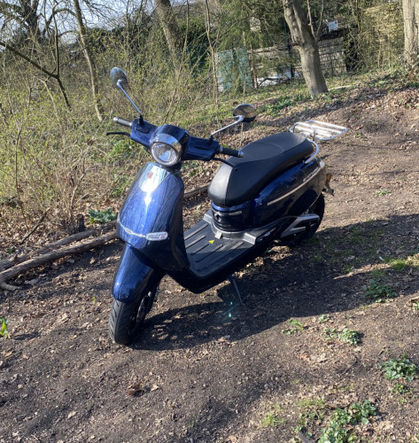

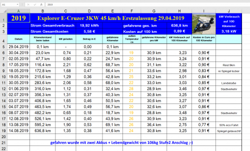

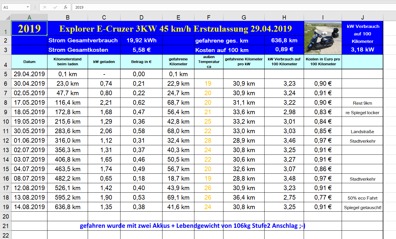

Hallo Leute
Hier mal ein kleiner Zwischenbericht in Sachen “Explorer E-Cruzer 2019“
Wie Ihr seht, bin ich nur ein Schönwetter Fahrer 😉
Bis heute gibt es keine nennenswerten Mängel am Roller. Naja mal von den labilen
Spiegeloberteilen abgesehen, welche ein Eigenleben zelebrierten.
Akkus so wie Ladegerät funktionieren tadellos.
Geschwindigkeit ist mit 48 abfallend bis 40 km/h unveränderlich seit Anschaffung des Rollers.
Ich wünsche Euch allen eine gute Fahrt.🛵

Hallo, schöne Tabelle, intressant, aber erwartet: Stadtverkehr braucht mehr Strom...
Danke auch für deine Antwort vor Tagen im andren Fred.
Frage: hast du die Tabelle per Link woher bekommen, oder kann ich dir die Tabelle abluchsen :lol: ?

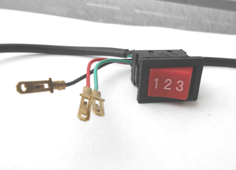

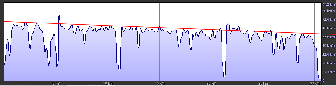

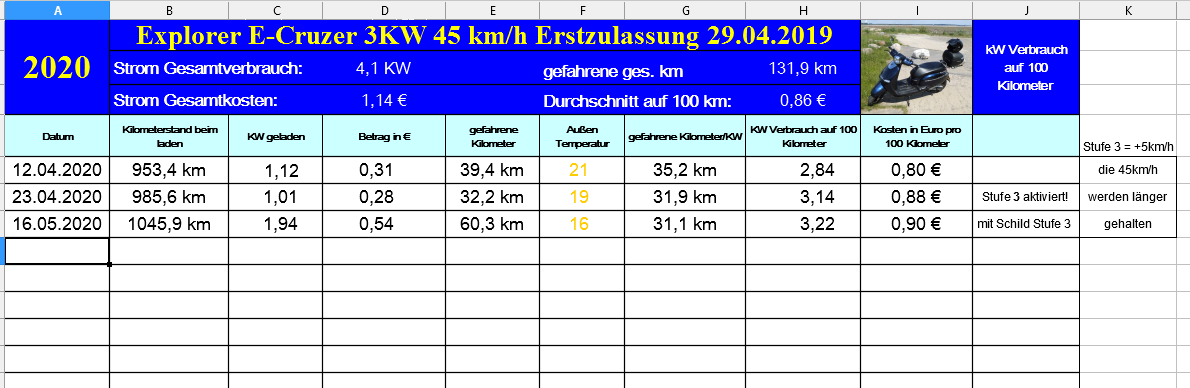

Hallo
Mal was neues vom E-Cruzer2019
Ich habe mal bei dem Roller die Stufe 3 aktiviert, mit dem Ergebnis:
Etwa 5 km/h schneller und die 45 km/h werden länger gehalten. :D
Es ist nicht viel... aber im Stadtverkehr doch bemerkbar!
Dazu nun die Bilder Verbrauchs Erhöhung, abfallender Wert der Geschwindigkeit und wer will kann sich ja diesen Schalter einbauen ;-)
Der 3er Anschluss ist unter der Lenkerverkleidung schon vorhanden.
Es reicht aber auch den Äußeren Anschluss von Stufe 1 auf die gegenüber liegende Seite des Steckers zu packen und auf Stufe 1 ist dann die Stufe 3 welche im Display auch angezeigt wird.
Ich wünsche Euch allen eine schöne Roller Saison. 🛵
