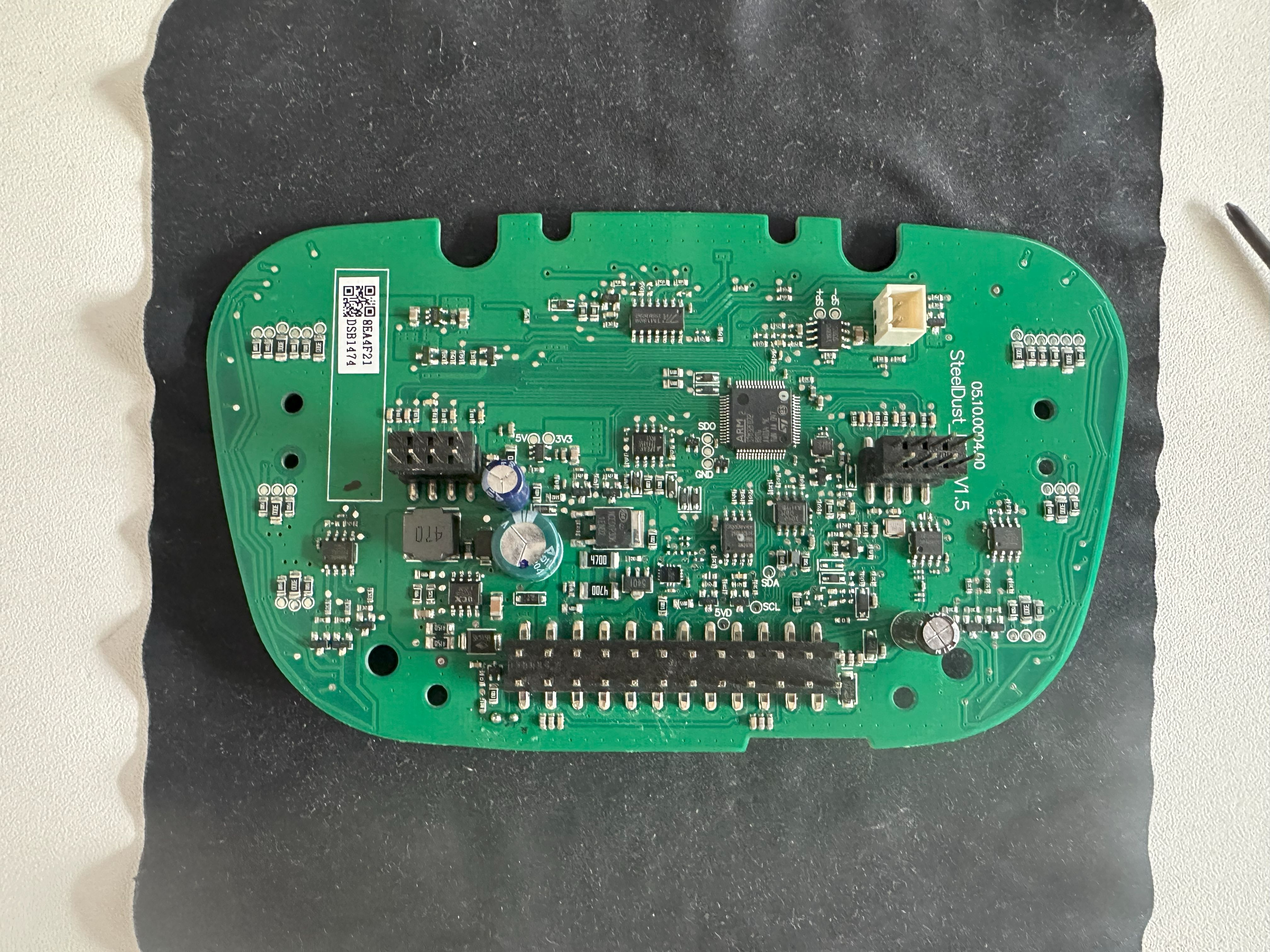

mich hat gestern auch das gleiche Schicksal ereilt. Mein Display blieb nach dem Laden aus und "rien ne va plus"... Da ich den Schlüssel auch nicht dabei hatte war ich auch noch "ausgesperrt". Frau bringt Schlüssel und nun ist mein Roller wieder in der Garage. Werde die Tage das Display mal ausbauen und nachmessen, ob ich den gleichen Fehler in der 5V Versorgung habe.
Eine Frage noch: Versorgt der OC2006 noch ander Bauteile? Falls nicht, könnte man den einfach ablöten und den Spannungswandler mit Kabel an seine Stelle anlöten?

Wenn man den Spannungswandler verwenden möchte sollte man den OC2006 und die dazu gehörige Diode entfernen. Der OC2006 ist aber ohne Heißluft nicht zu entfernen. Wenn man nicht geübt ist macht man sich mit Heißluft schnell etwas kaputt….
Dann muss man wieder nachdenken das man mit entfernen der Diode und bestücken einer Diode schneller, günstiger und besser an sein Ziel kommt.

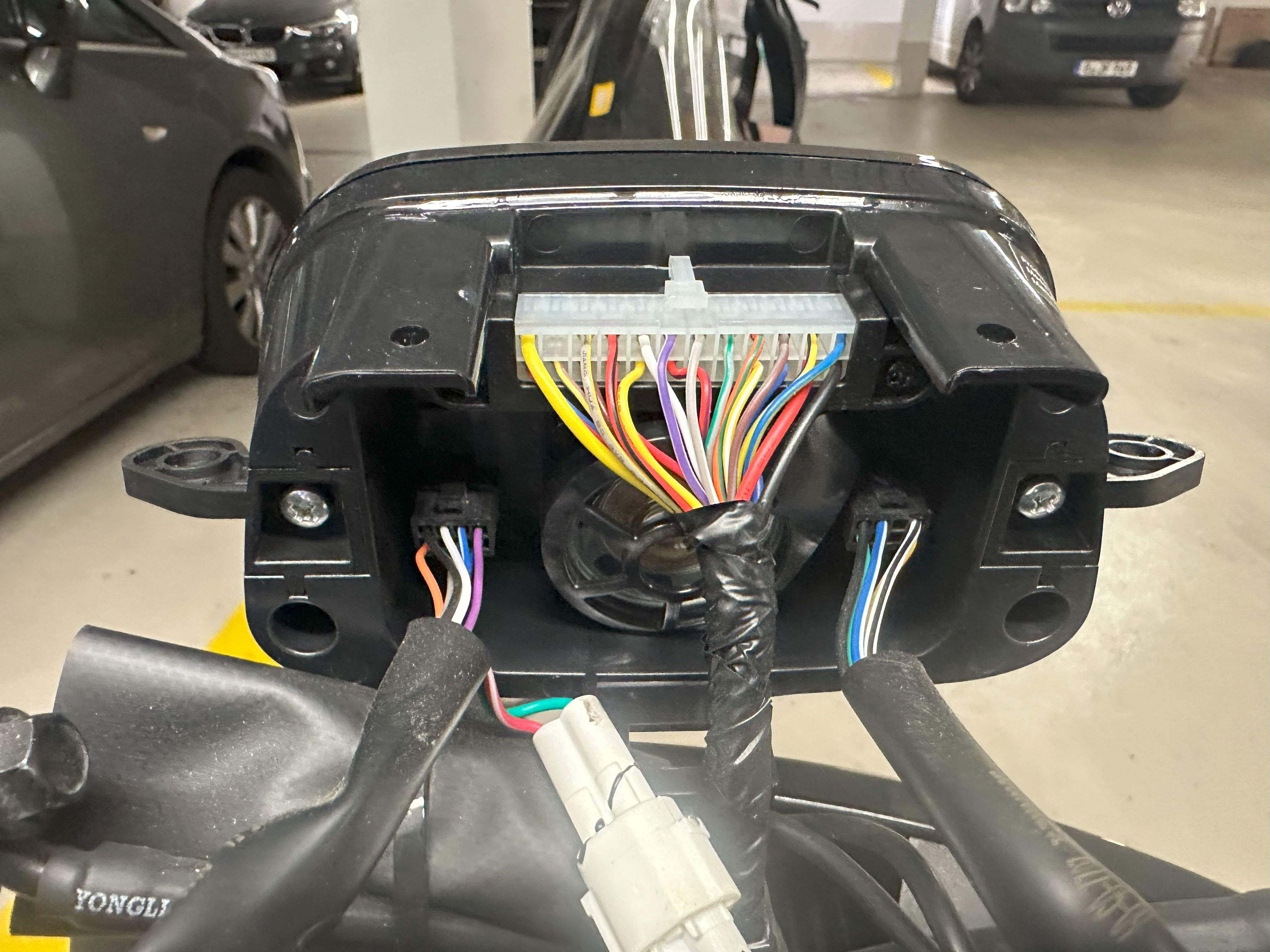

Ich habe mich daher entschlossen mein Display auszubauen und möchte hier meine Bilder des Ausbaus teilen. Denn bis zu letzt hatte ich Angst bei der Demontage irgendwelche Plastiknasen abzubrechen. Alles unbegründet

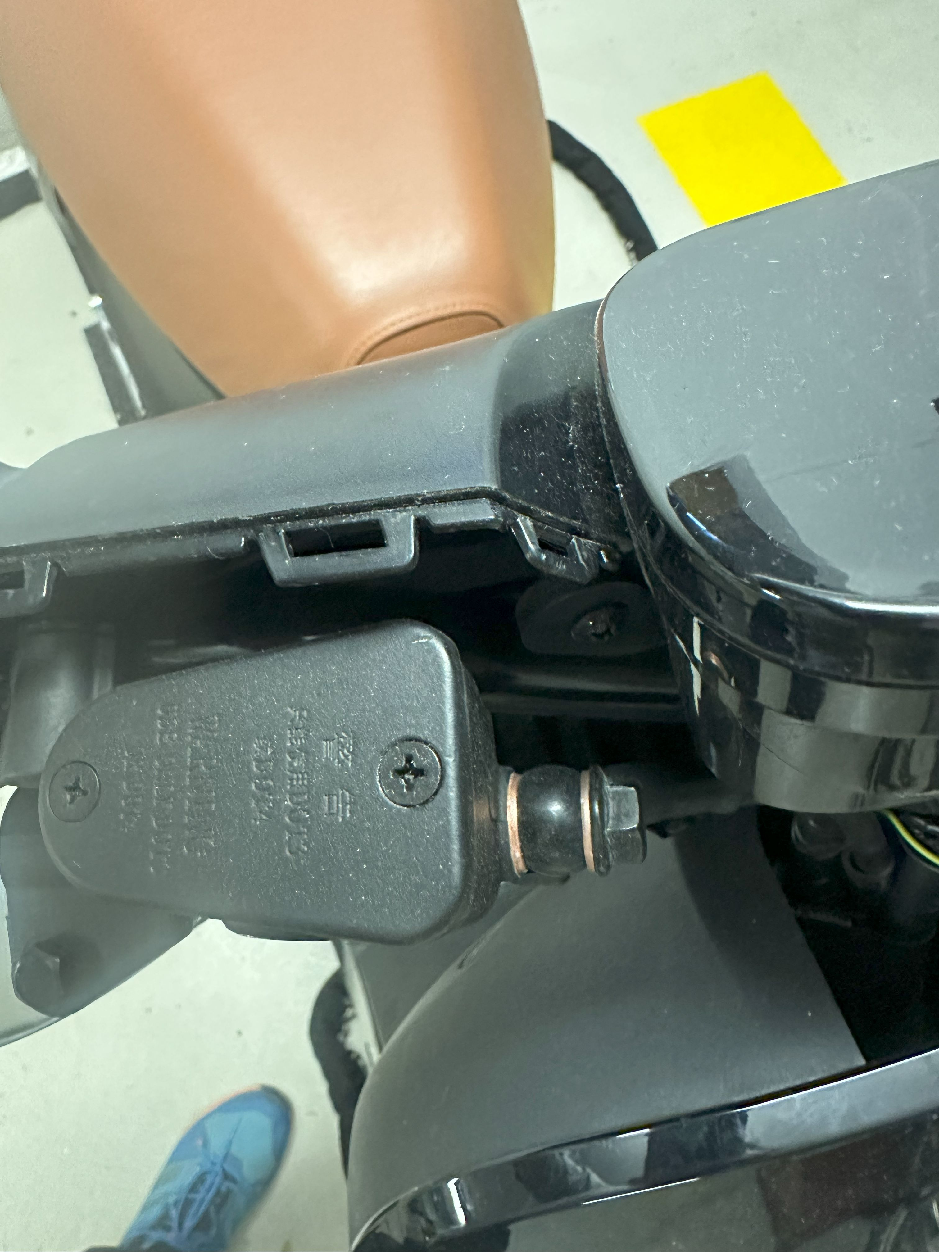

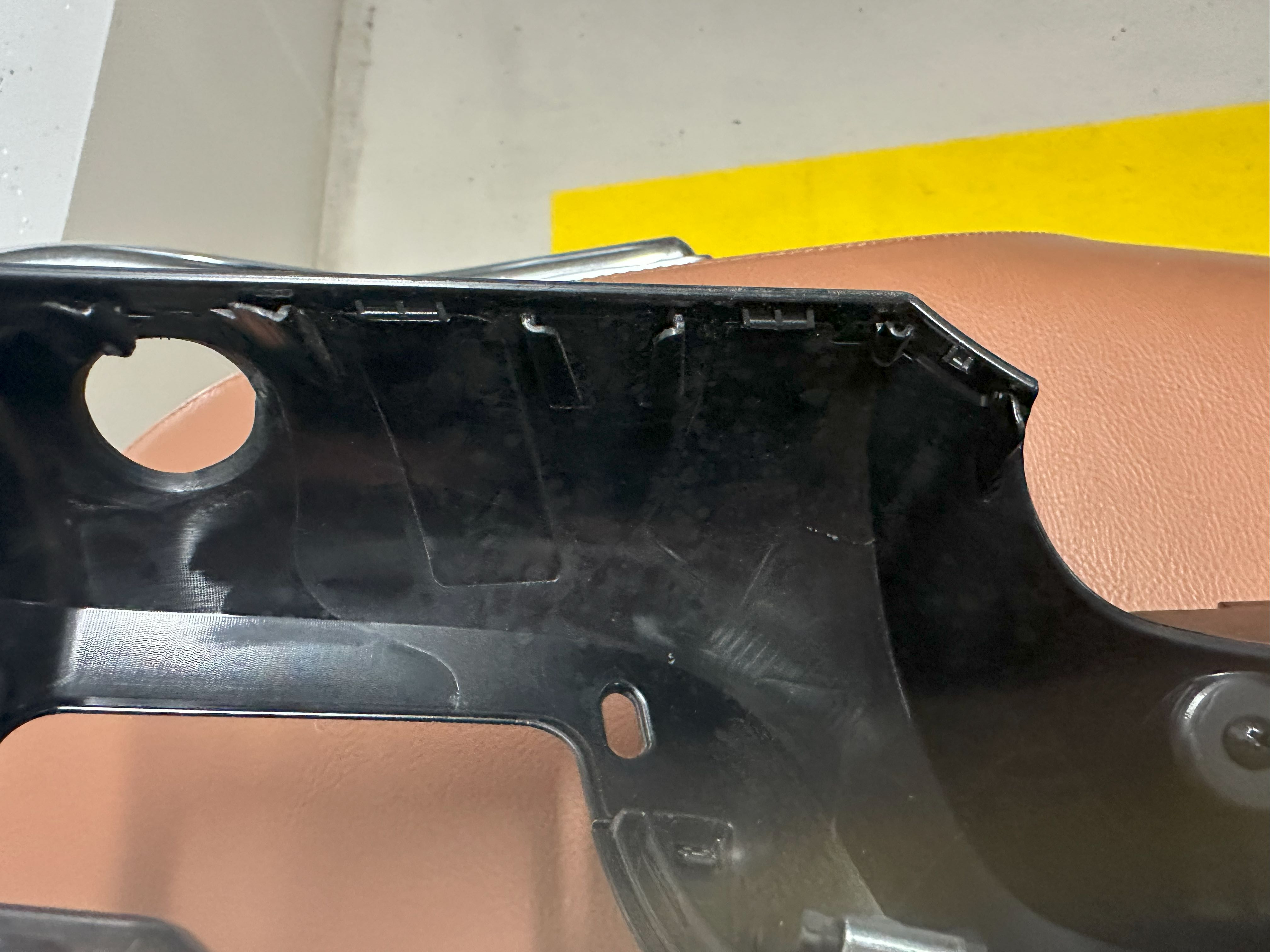

Hier sieht man die Pastiknasen die die Lenkradverkleidung zusammenhalten.
Und hier die Gegenseite. Wirklich abbrechen kann da nichts. Ich habe mich von der Seite (von den Handgriffen) mit einem Plastikhebel nach innen gearbeitet.

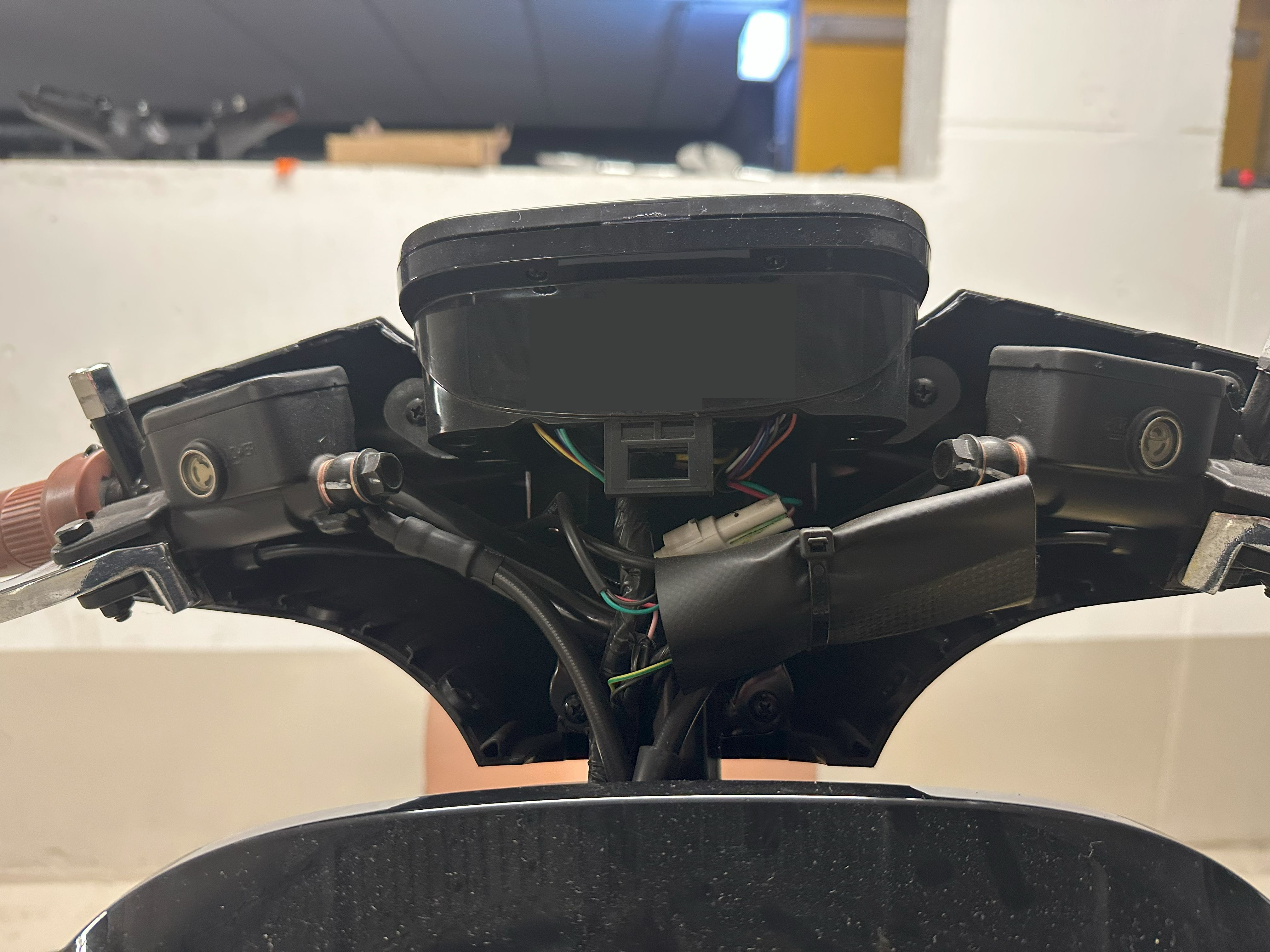

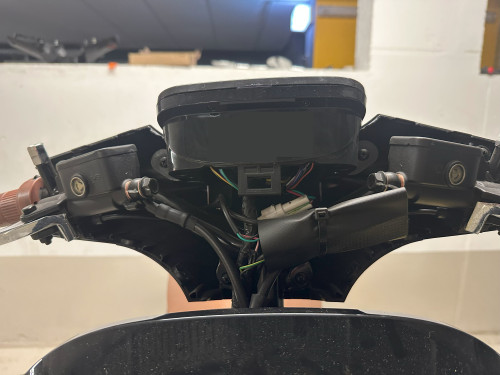

So sieht das Lenkrad aus, wenn die vordere Abdeckung weg ist.
Das Display lässt sich mit 4 Schrauben lösen.

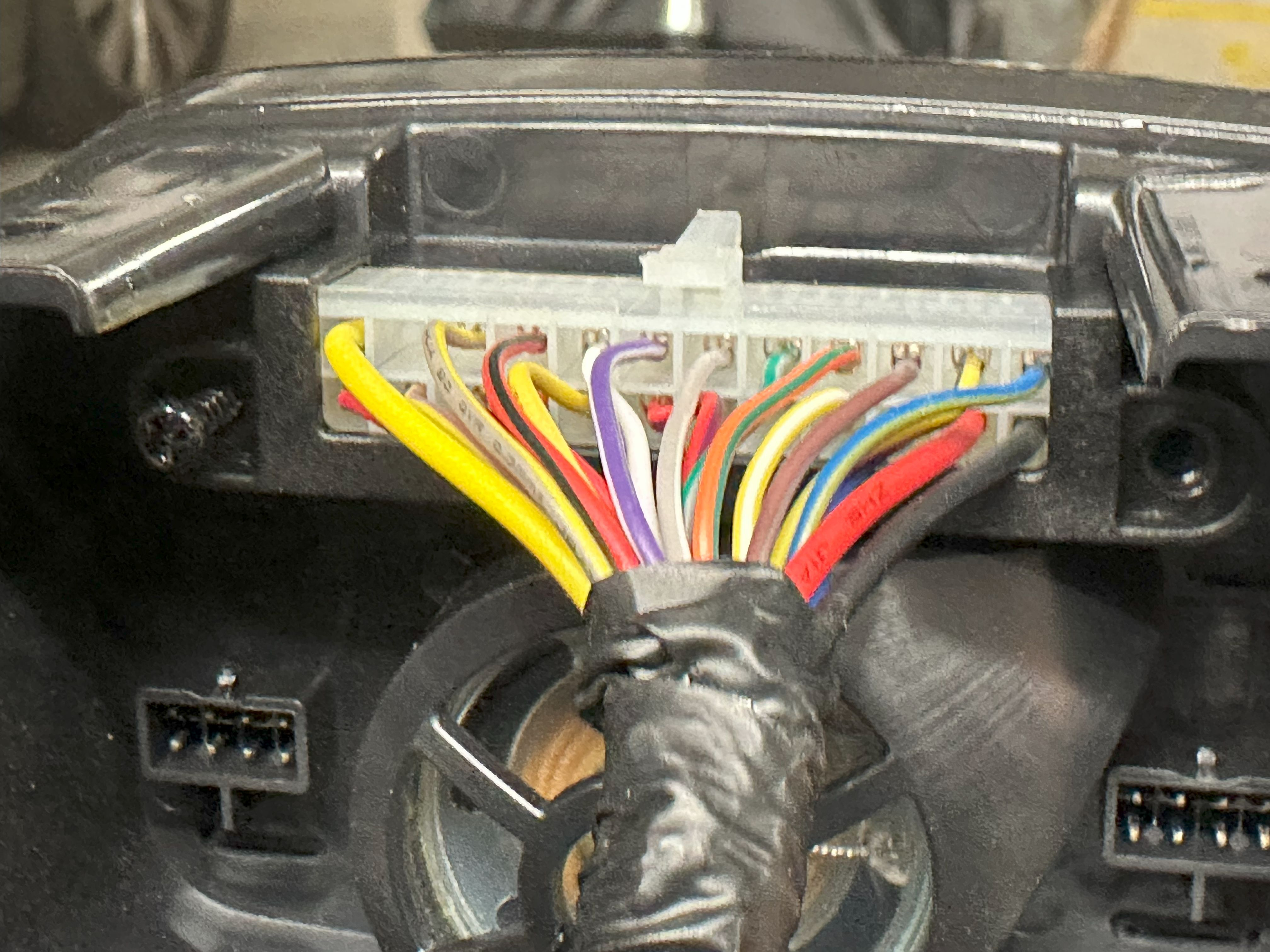

Von unten sind 3 Stecker zu entfernen.
Der breite, mittlere Stecker ist nochmal separat mit einem Bügel und 2 Schrauben gesichert.

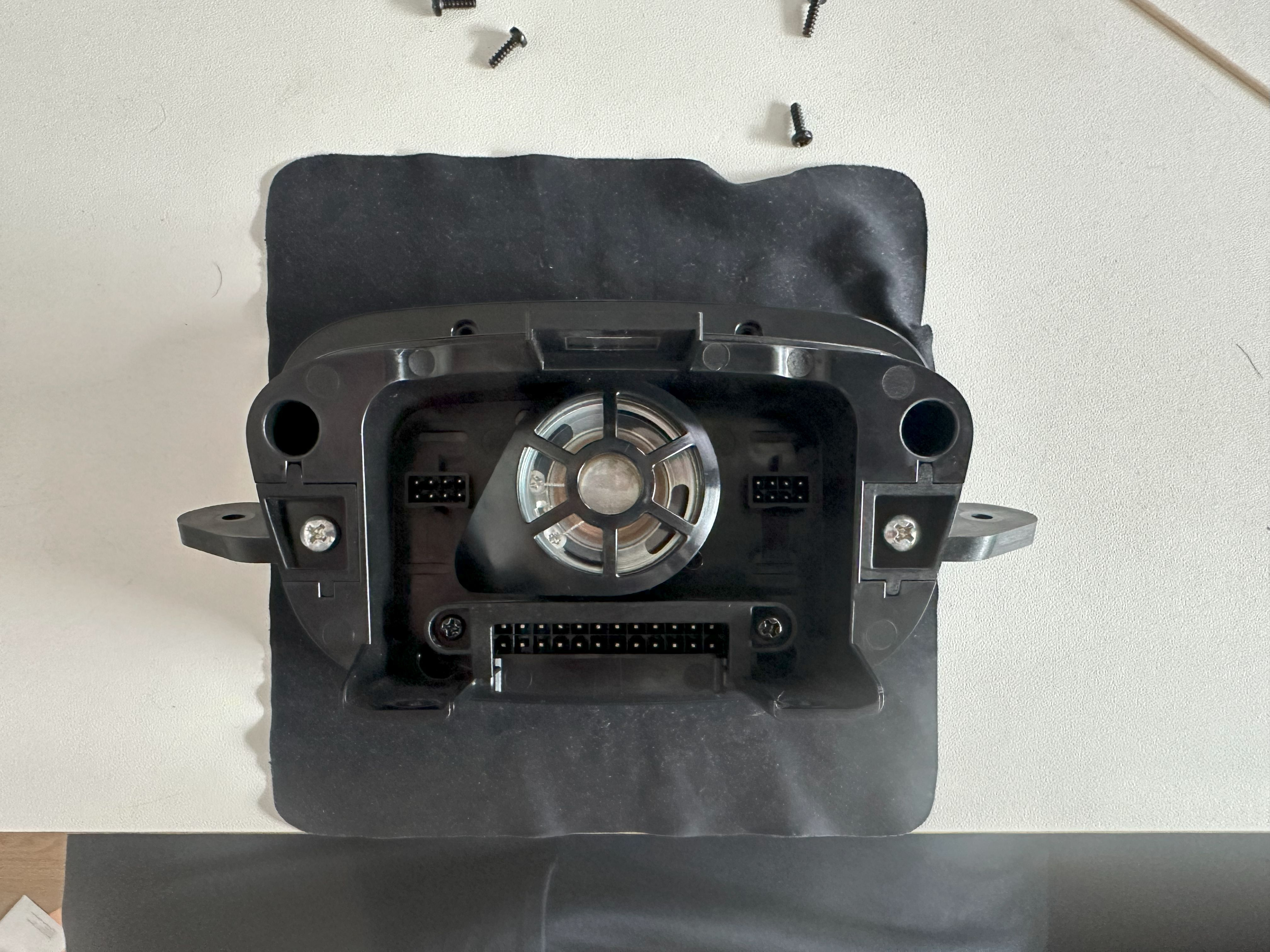

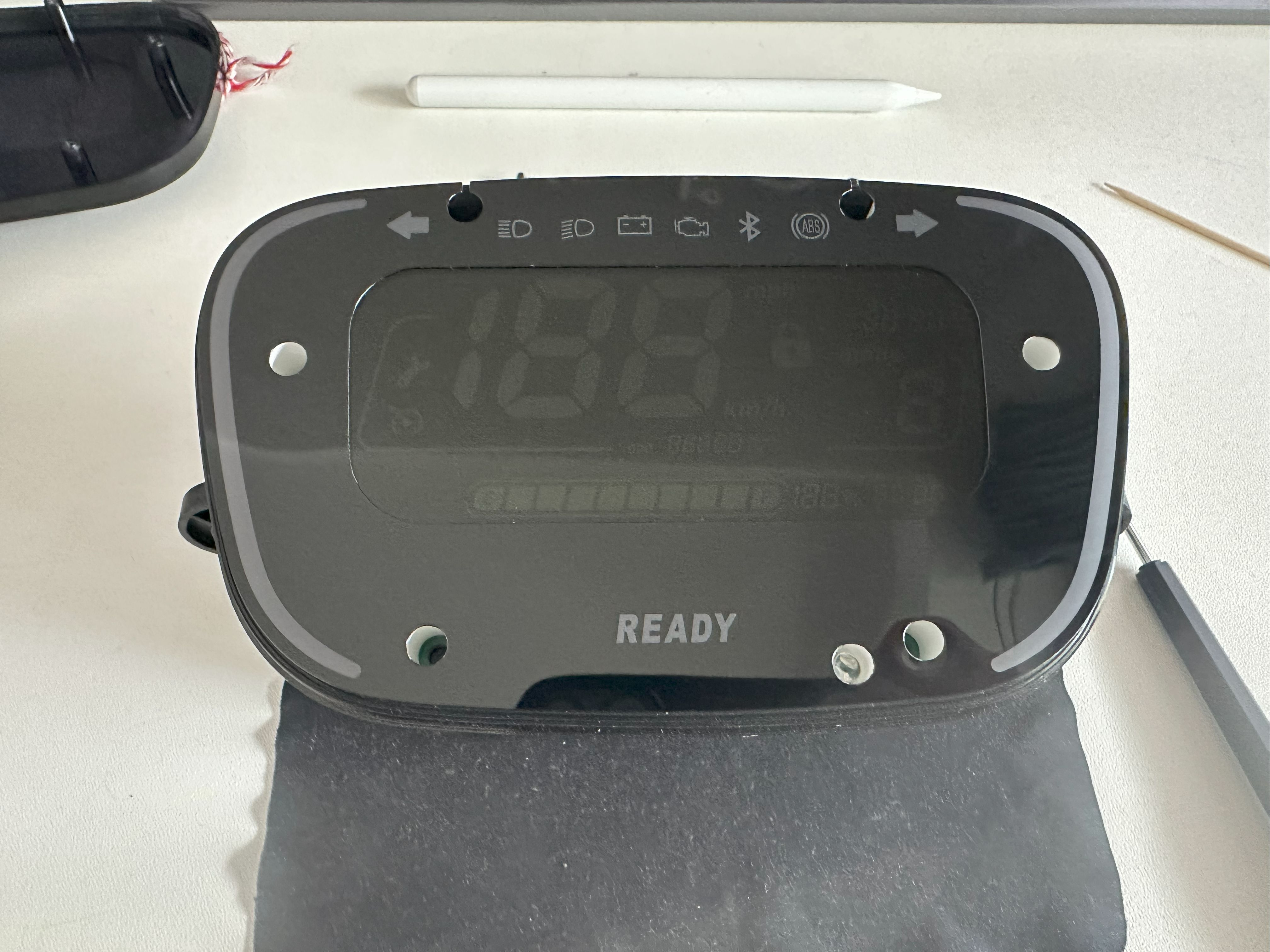

Display von unten. Hier sind 6 Schrauben zu lösen. Danach lässt sich der Displayschutz nach oben abheben.
Display von oben, mit Gummidichtung.

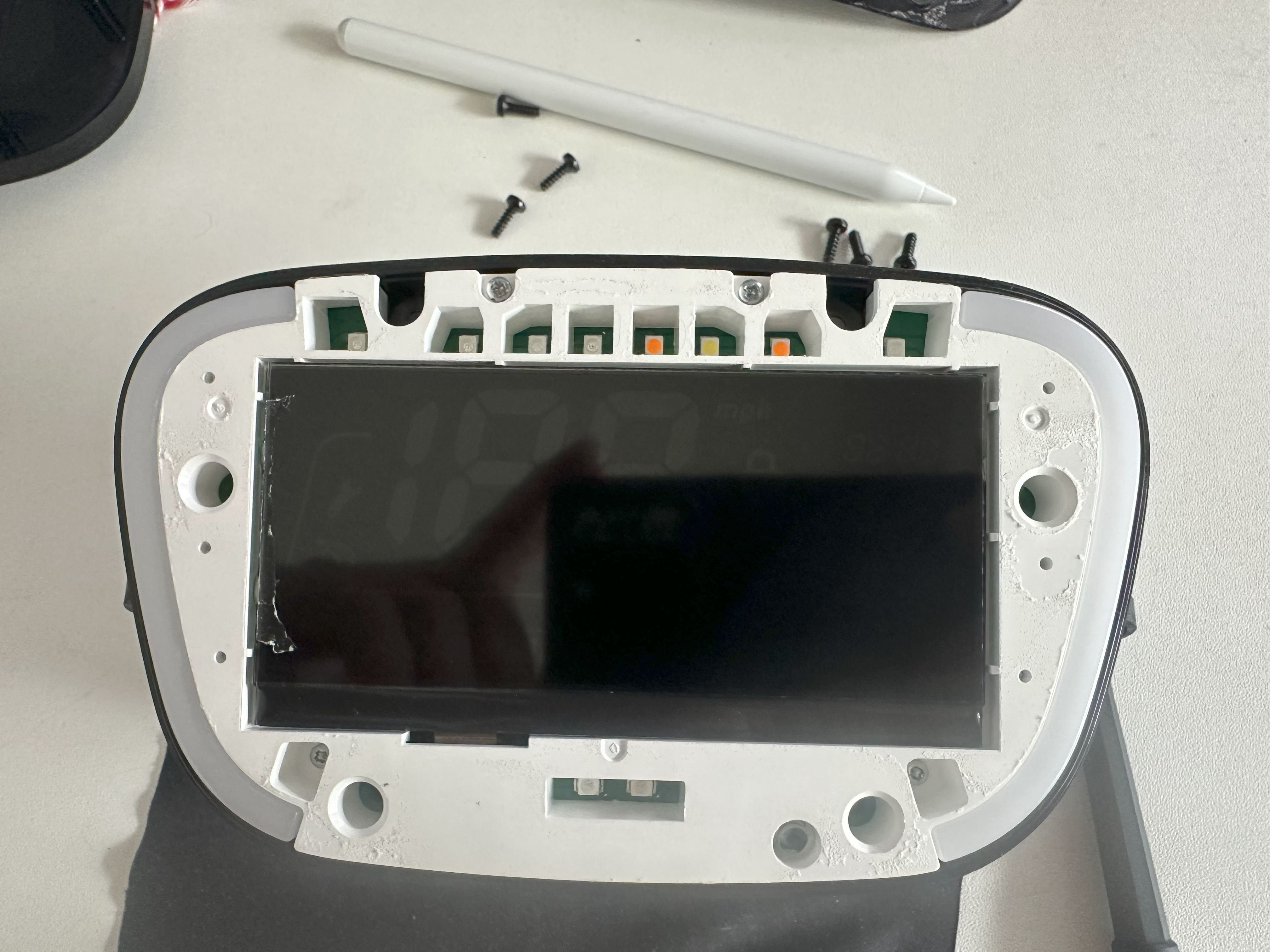

Hier muss nun eine relativ starre Displayfolie abgezogen werden um an die darunter liegenden Schrauben zu gelangen.
So sieht das Display ohne die Folie aus. Jetzt sind es 4 kleine Schrauben die zu entfernen sind.

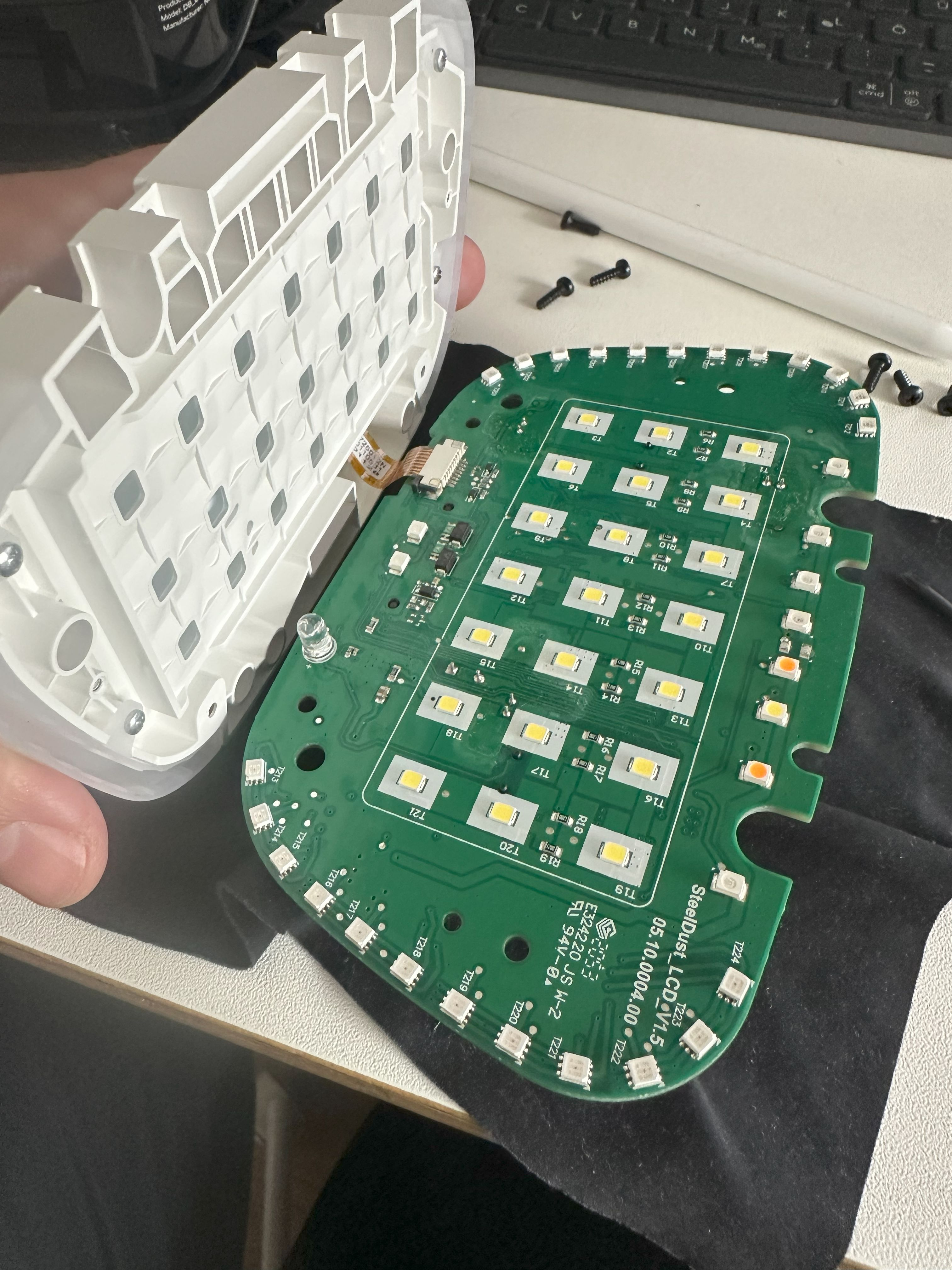

Nun ist die Platine mit weiteren 2 Schrauben gesichert. Wenn diese Schrauben entfernt sind, lässt sich die Platine vom Display trennen. Hierzu ist noch das braune Flachbandkabel zu lösen.
Am Ende sollte die Platine einzeln daliegen.
