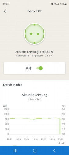

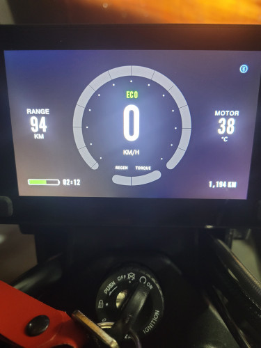

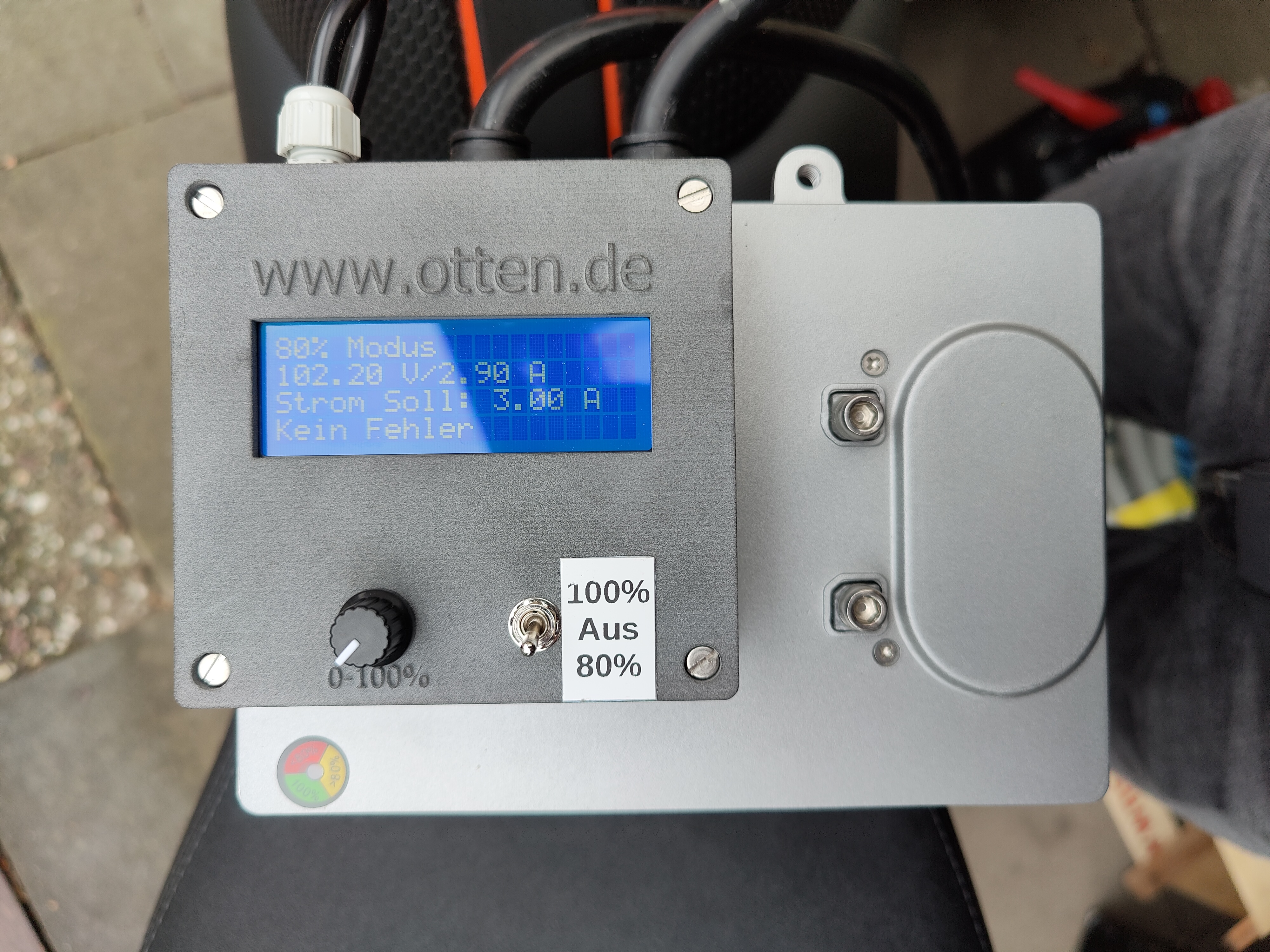

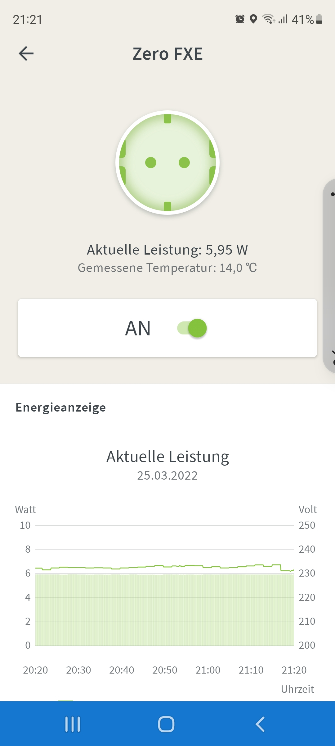

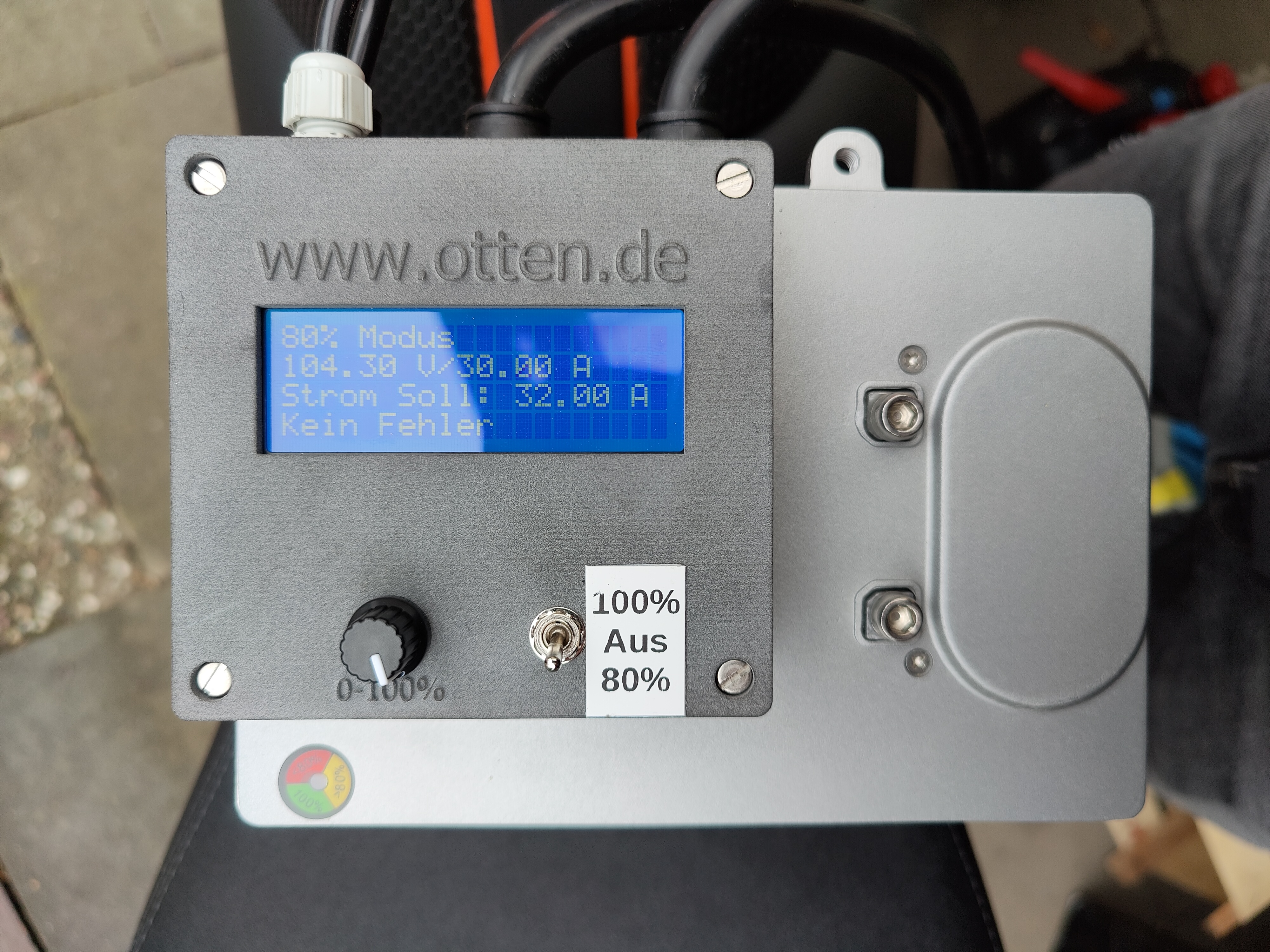

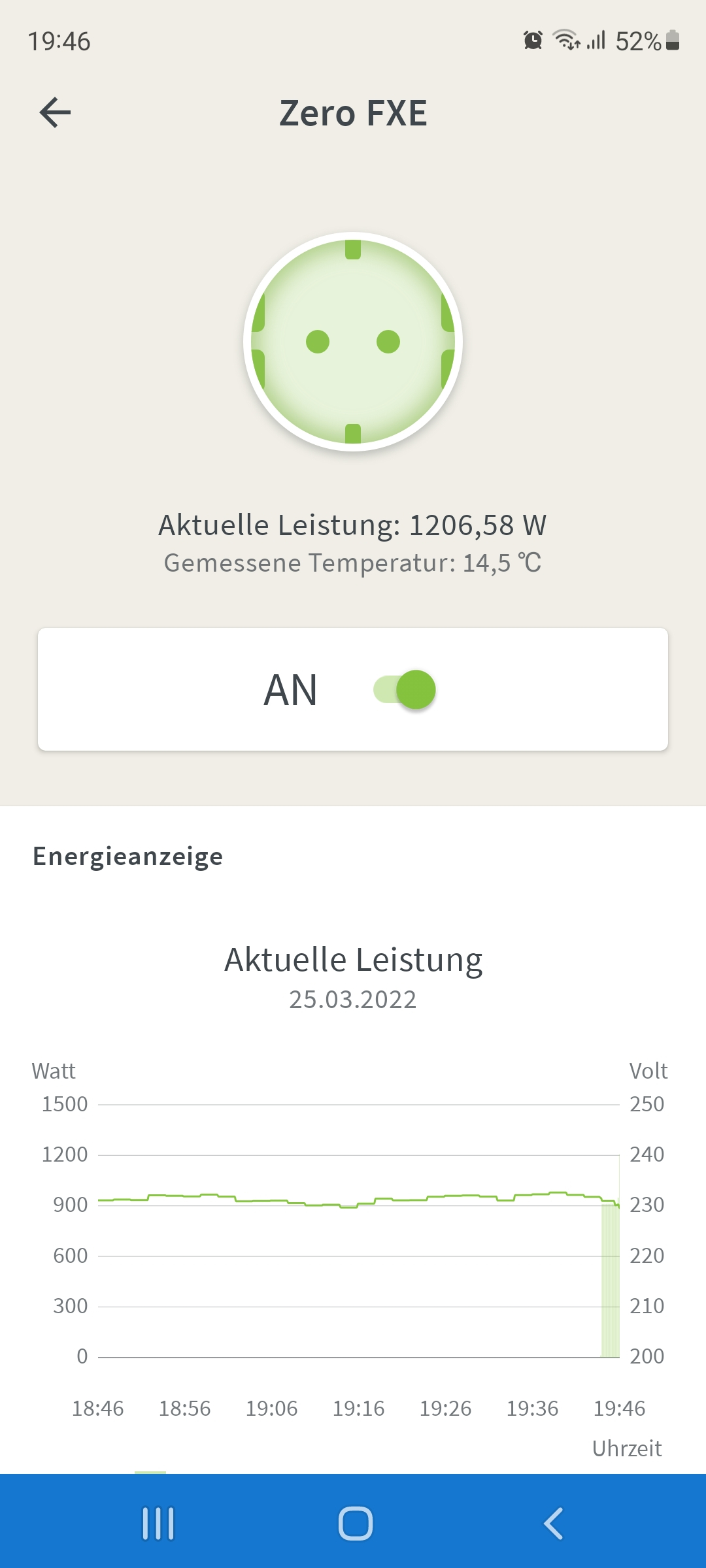

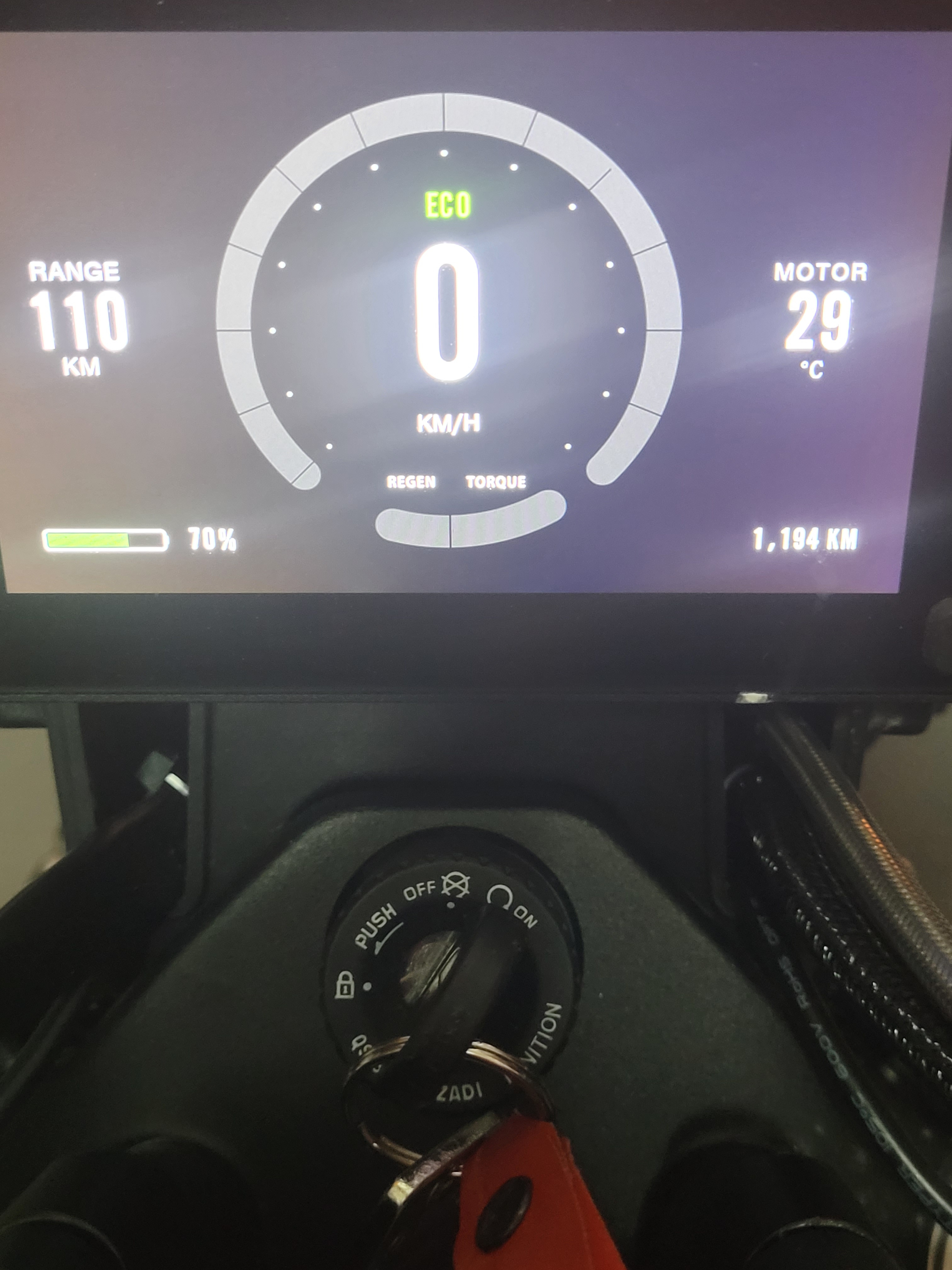

Heute mal den Test gemacht. Akku war irgendwo unter 60%.
Ziel war es die FXE mittels der 80% Stellung auf 80% zu bringen.
Ausgangslage:
Nach einiger Zeit hat das Ladegerät dann selbstständig ausgeschaltet
[/attachment]
Leider waren es dann nur 70Prozent im Akku.
Werde die Tage den Vorgang mit etwas höherer Laderegelung nochmal wiederholen. Ich hatte die Leistung ja heruntergedreht.
Gruss Thomas

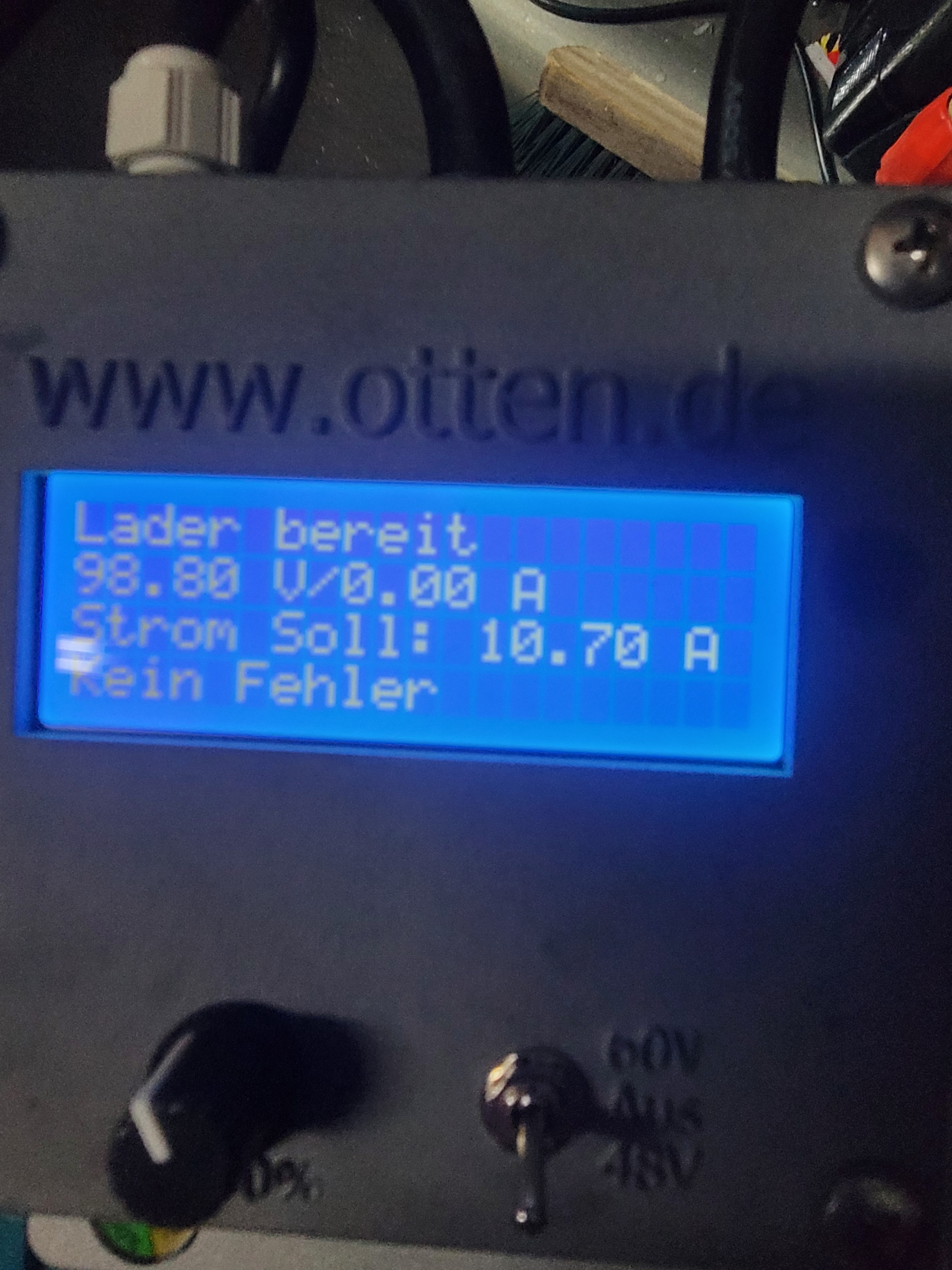

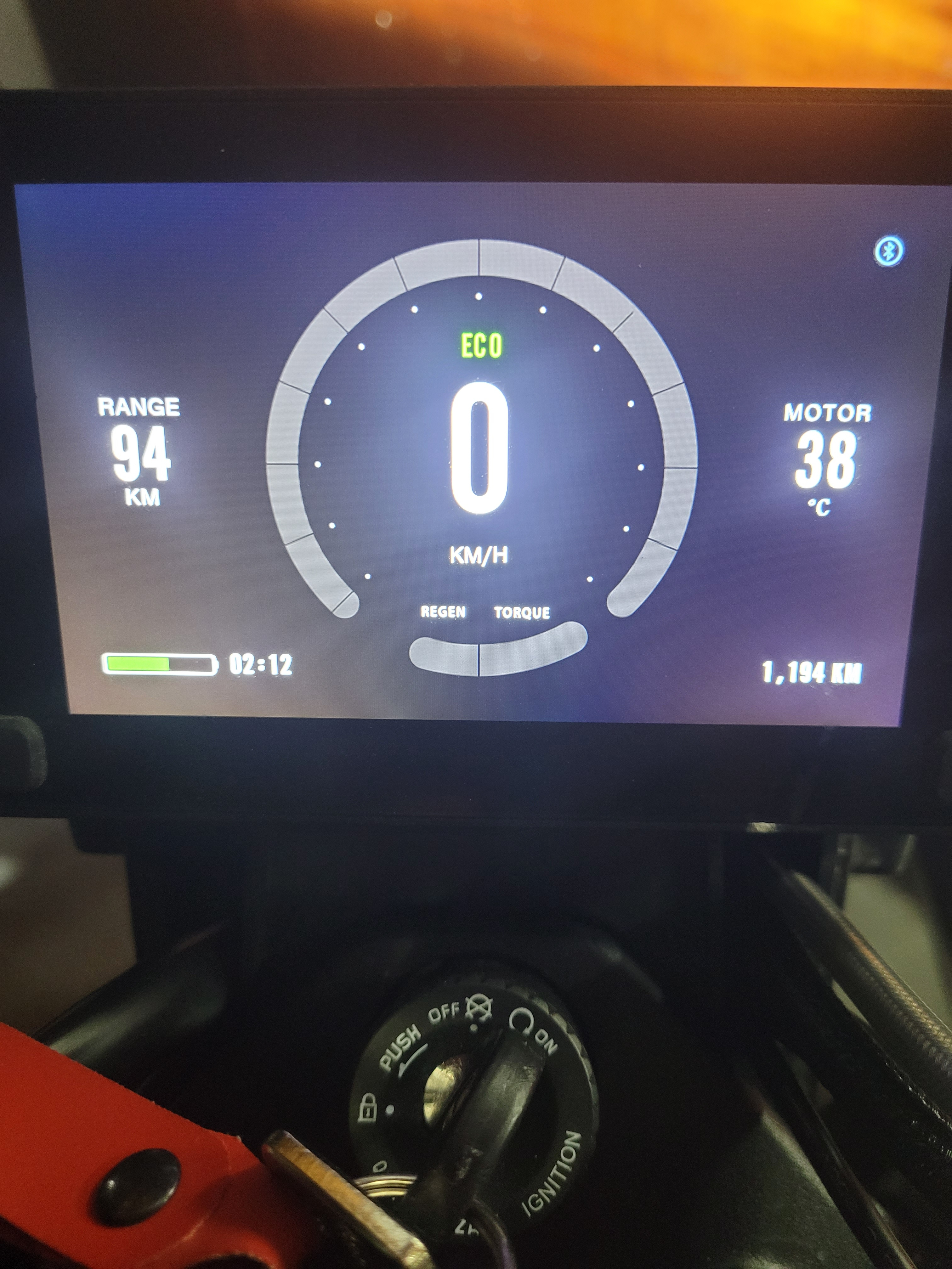

Re: externer Ottenlader und Zellbalancing
Beitrag von Scout7 »
irgendwie hat es mir die Reihenfolge der Bilder jetzt durcheinander gebracht. Auf jeden Fall konnte ich über die Fritzbox schön sehen, wie die Aufnahmeleistung runter ging und dann war auch am Ladegerät die Abgabemenge 98.8V und 0 Ampere bei voreingestellten 10,7A
