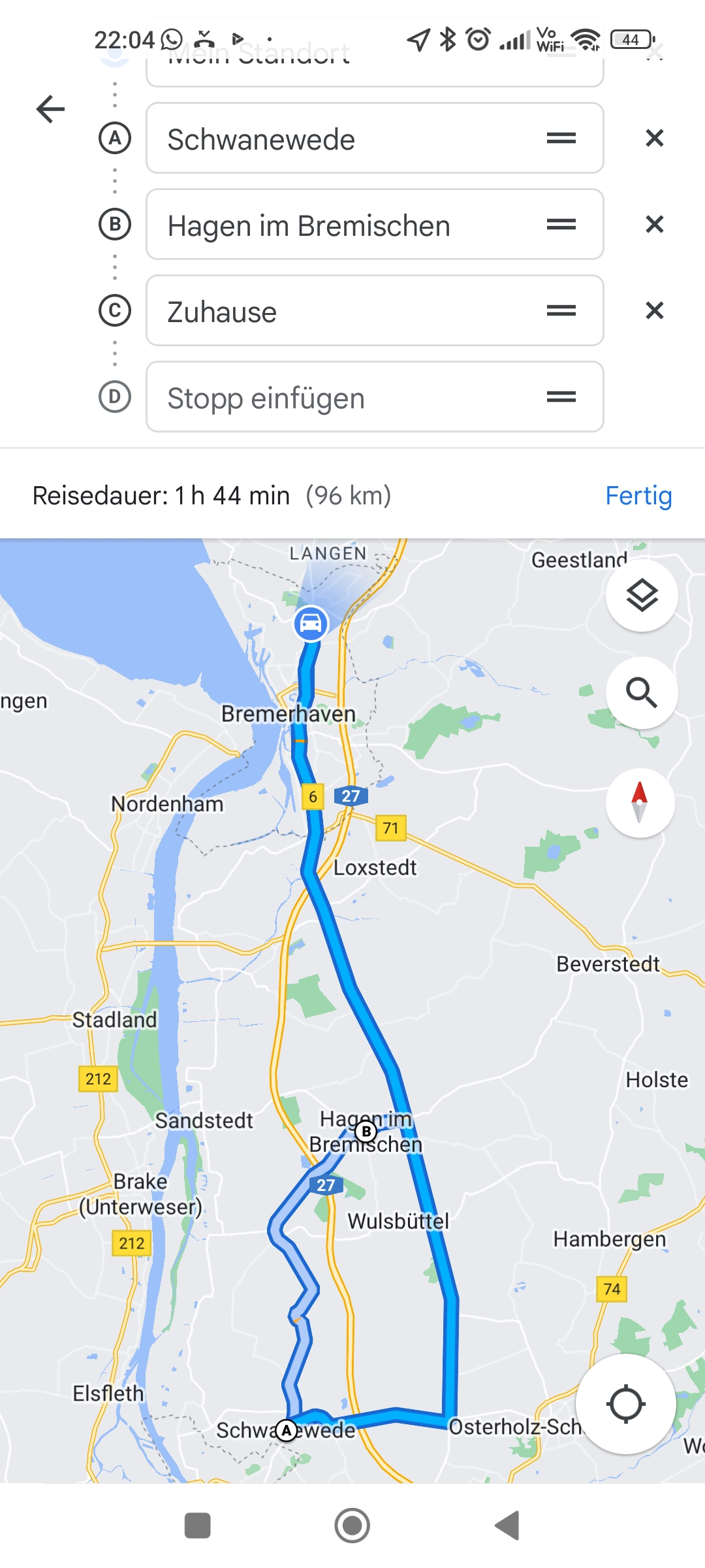

Hi ich habe das Gefühl das entweder das BMS/Akku oder der Drive Problem hat. Nach ca 50 min Fahrt Überland Großteil im 3 Modus anfangs in der Stadt hatte ich ca 30 km runter gerissen. Akku war noch voll nach Anzeige. Ca 20km mehr viel der erste Balken ab und damit auch von mein Mac 92 kmh GPS auf 88 kmh max Speed. Der 2 Balken viel nach ca 20km und der dritte gilt ca 30 km die Leistung viel weiter. Balken 7 hielt ca 40 km. War sehr unregelmäßig dir 120 A nach display hat das Motorrad nicht mehr geschafft max 90 A. Nach einer Polizeikontrolle mit einer kleine Pause ging wieder alles. Ich hatte auch das Gefühl daß es Drehmoment Abrisse gab im Betrieb. Was dem schwankend Strom zuzuweisen wer. Die Frage ist dann ist es der Dcdrive oder der Akku. Nach dem Abkühlen für ein Augenblick war das Drehmoment und volle 120A wieder vorhanden ( natürlich mit leistungs Abfall wegen dem Leitung Verlust vom Akku) ein Spannungsstabiler Akku wer schön
- jeff-jordan
- Beiträge: 1218
- PLZ: 6...
Hab' ich jetzt richtig addiert und Du bist insgesamt ca. 140 km (auf Stufe 3) gefahren?
Das ist doch recht ordentlich.
Dann dürfte auch der 130Ah Akku ziemlich leer sein und der "Turtle-Modus" eingesetzt haben. Das würde auch den Drehmoment-Verlust erklären.
Wenn ich mit meinem 100Ah Akku auf Stufe 3 (zügig) fahre, greift der Turtle-Modus nach ca. 110 km.
Nochmal: gib' nix auf die Balken !!! auch bei dem neuen Tacho richten die sich rein nach der Akku-Spannung, mit einer dicken Zeitkonstante.

coulombmeter ist Heute angekommen muss aber noch Stecker bestellen und das Silikon Kabel.jeff-jordan hat geschrieben: ↑Sa 23. Jul 2022, 23:06Hab' ich jetzt richtig addiert und Du bist insgesamt ca. 140 km (auf Stufe 3) gefahren?
Nicht alles Stufe 3, Stadt im 3 angefahren und dann auf 1zum Geschwindigkeit halten. In den 70zonen Stufe 2 großteils. Wo offen war natürlich Vollgas.
Finde es aber echt schade das mein Odin nach Tacho bei 100kmh abriegelt. Gps92kmh sie kommt auch mit vollen Akku und Rückenwind nicht höre. Sobald sie schneller wieder geht der Stromfluss runter und bremst sie ab.
