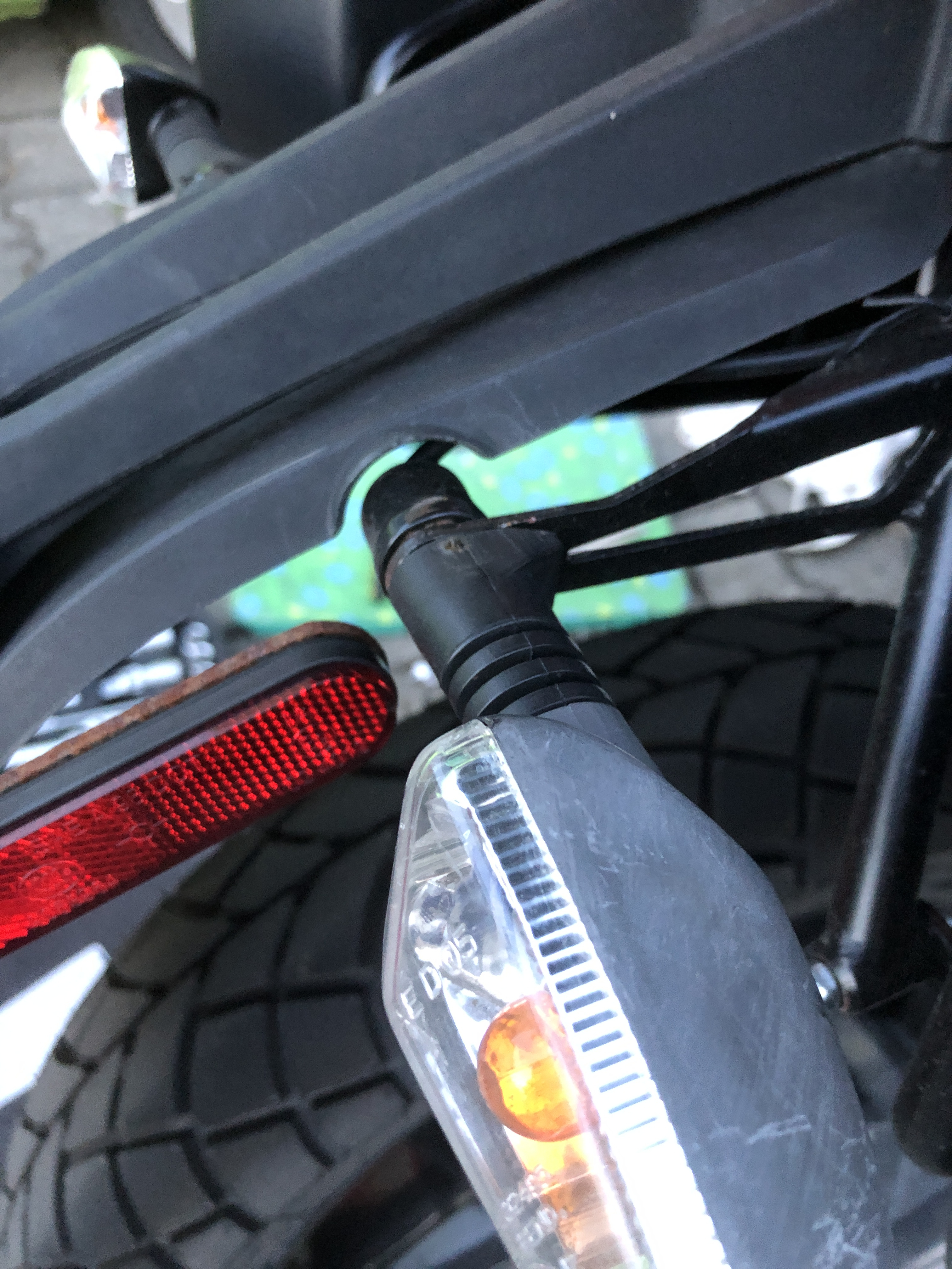

Wieder montiert zeigte sich nicht nur der nach vorn gewanderte linke Blinker, hier zuerst der rechte am Sollplatz: .

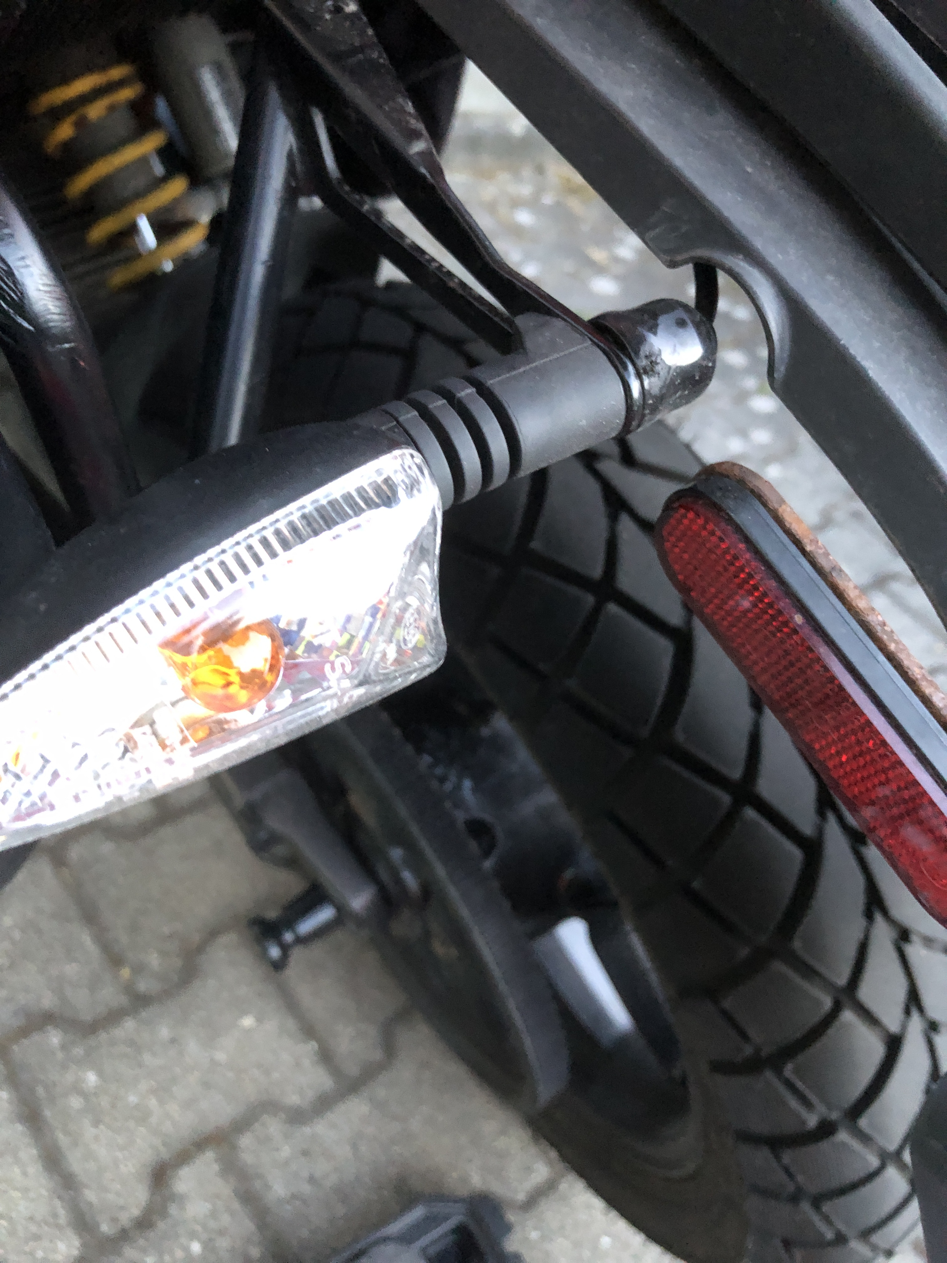

sondern auch, dass er einiges nach außen gebogen ist: .

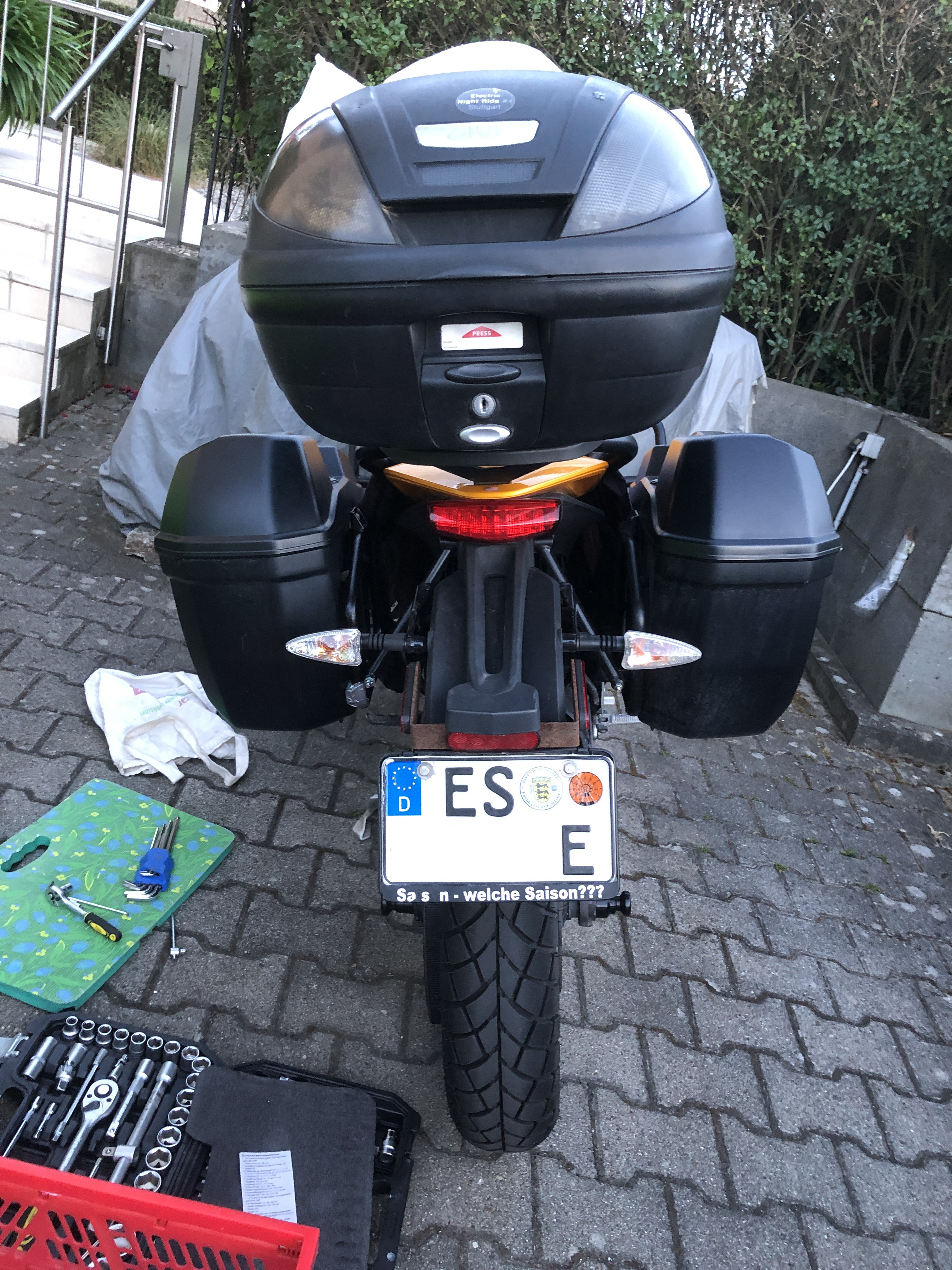

Von hinten sieht man auch, dass der hintere Träger links einiges weiter absteht als rechts: .
Aber es scheint wieder sehr stabil zu sein, so dass das erst mal so bleibt.

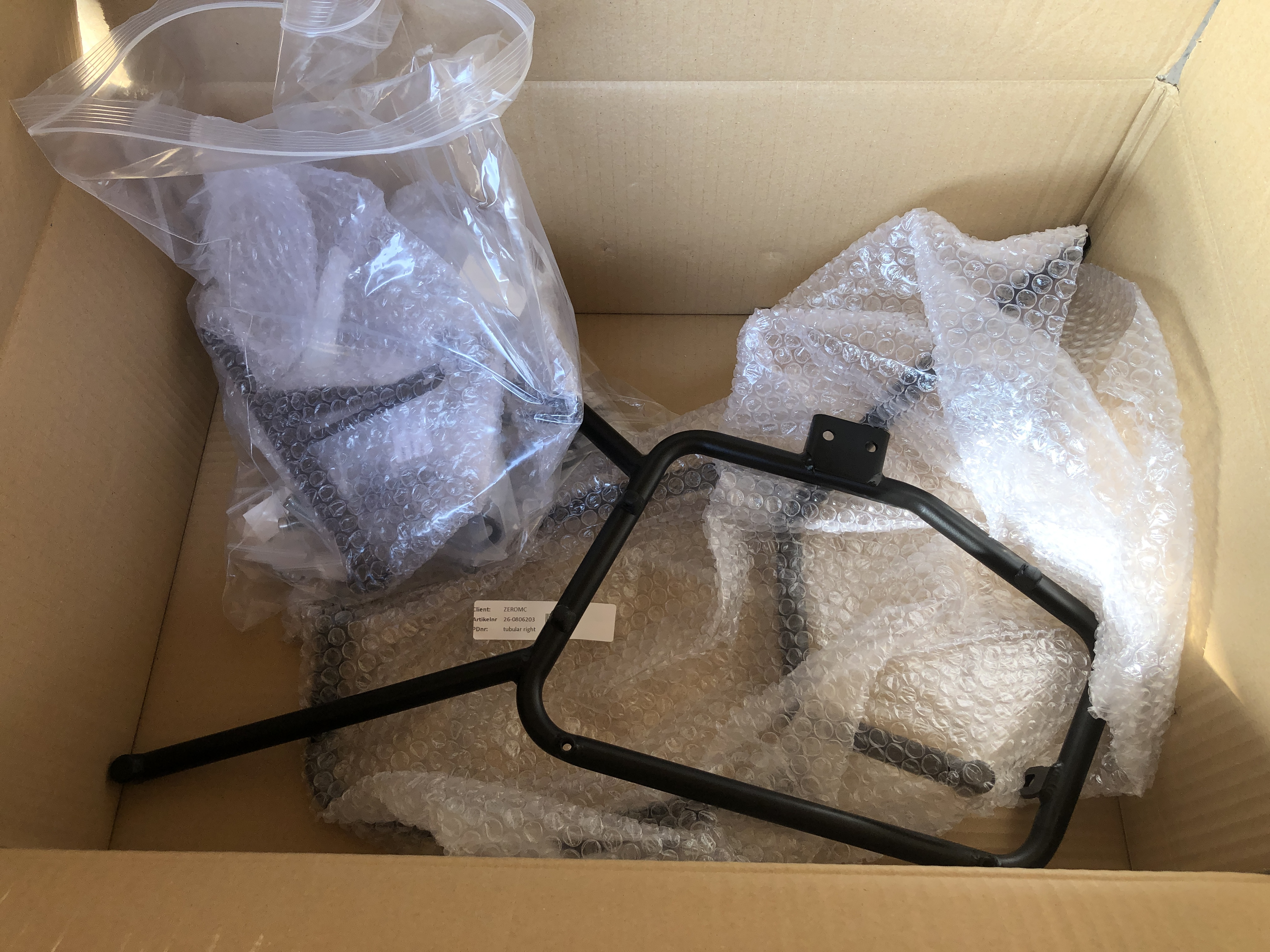

Es geschehen noch Zeichen und Wunder!!!
Doch scheinbar ist es noch die bisherige Version 2.
Aber nun kann ich den linken Seitenkofferrahmen ersetzten.
