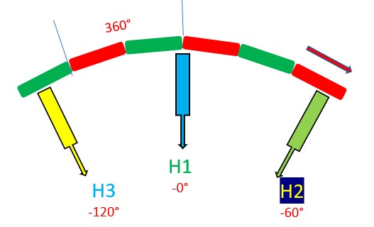

- Beiträge: 7010
Re: Seat Mo mit Votol EM150/2 die Einstellungen
Hallo,error hat geschrieben: ↑So 12. Mär 2023, 23:23Hei Didi, ich glaube Du hast dich verschrieben (oder ich habe das falsch verstanden).
Es geht beim Hall-shift-angle um die Position der Hallsensoren relativ zu den Phasenspulen. Die Magnetpoolpaare bewegen sich in einem wiederkehrenden Muster und sind quasi "passive" Komponenten.
Eigentlich falsch verstanden, aber man kann es kompliziert über die Motorgeometrie, die Spulenlage und Magnetlage natürlich auch so, wie von Dir geschrieben sehen.
Gemeint war, dass die Magnet-Pol-Paare, die ja den Takt-Wechsel im Hall-Schalter auslösen, den Winkelbereich des Pol-Paars abtasten (Ein Pol-Paar wäre da die Länge einer Sinus-Schwingung von z. B. 360°, als Anteil von 26 Sinus-Wellen a 360° = 9360° je Radrotation) und die Lage von deren Montage-Winkel ausschlaggebend dafür ist, ob der Takt vor- oder nacheilt. Früher wurden die Rechteck-Controller tatsächlich zu diesem Zeitpunkt umgeschaltet. Daher die Lage der Hall-Schalter exakt am Null-Durchgang ihrer Phasenschwingung, obwohl ein Sinus-Controller eigentlich jede Takt-Position verwenden könnte.
Die relative Position der Hallschalter orientiert sich so an der Länge der Pol-Paare, wenn auch oft das nächste oder übernächste Pol Paar von den Nachbar-Halschaltern abgestastet wird.
Hier Liegen die auf Nr. H1 folgenden Hall-Schalter je -60° zurück in der Phasenschwingung (Rot: Nordpol-Magnet, Grün: Südpolmagnet).
