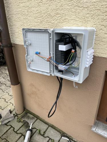

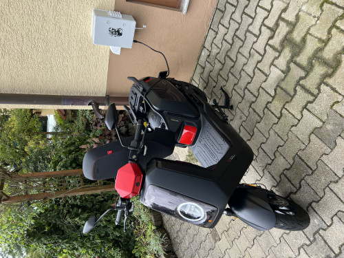

Nachdem ich geschäftlich eingespannt war, konnte ich mich endlich den NIU kümmern
Habe mich nun für eine Möglichkeit entschieden das Ladegeräte für den Winter einfach ausbaufähig zu machen, da ich tatsächlich während nicht immer mit anstecken&verstauen vom Ladegerät aufhalten lassen will.
Meine Lösung ist nun ins Smarthome mittels Shelly Pro 1PM mit eingebunden und wird über Knopf / App gesteuert.
Für die Aussparung bezüglich Ladestecker hab ich ebenfalls eine Abdeckung 3D gedruckt, welche auf dem Bild allerdings noch nicht montiert war
