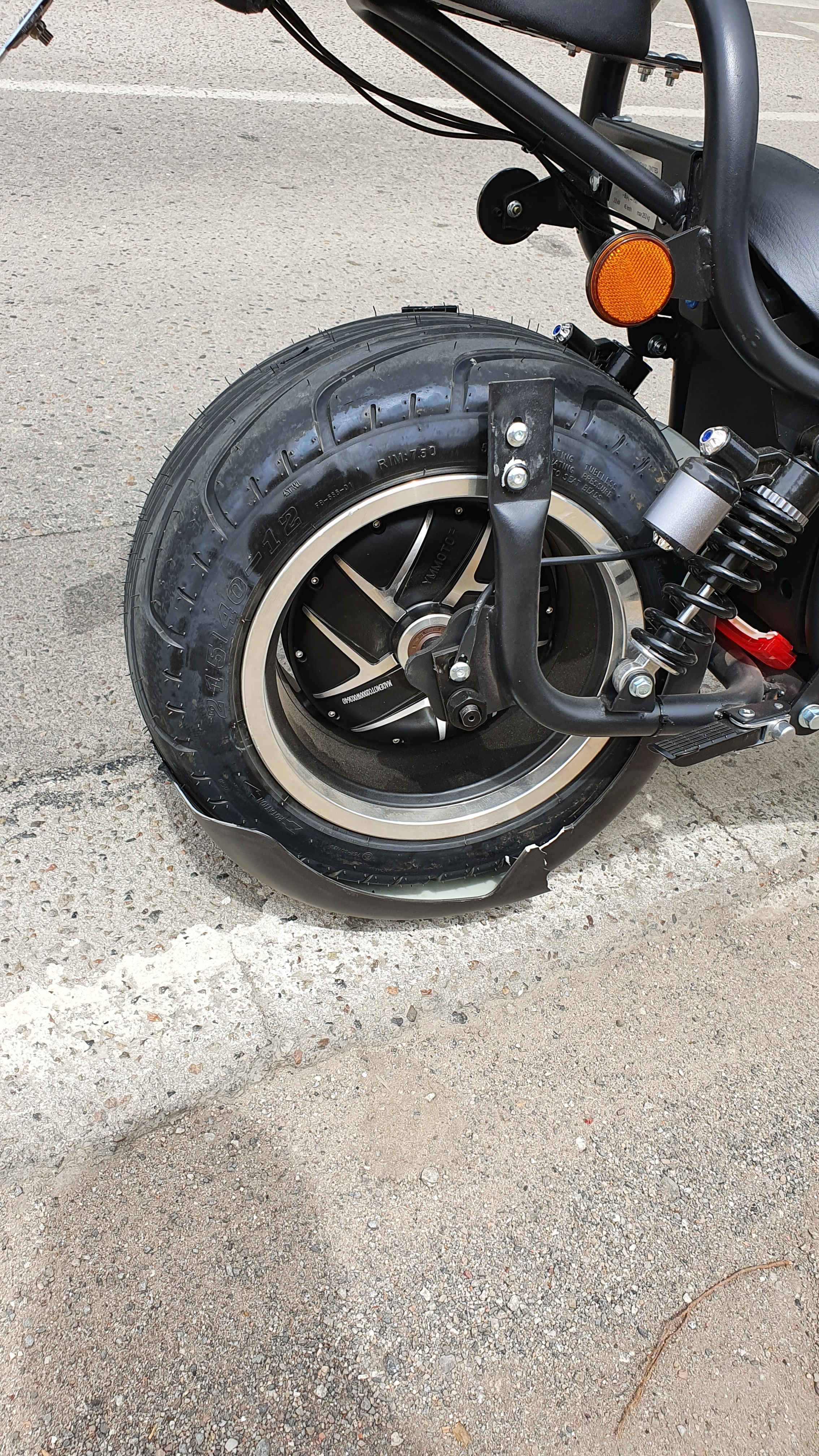

seit einer Woche bin ich nun auch stolzer Besitzer einer Cobra. In dieser Woche habe ich ich auch schon eine Menge mitgemacht....
Nach 20km ist mir der hintere Kotflügel abgebrochen unter das Hinterrad gewandert und ich bin gerade noch so schwimmend zum stehen gekommen.
Das war schon ein schöner Schreck.
Ich kann jedem nur raten sich vorher den Plastikflügel gut anzuschauen, aber auch wenn man nichts sieht, steht das Teil so unter Spannung, dass es schnell reißen kann. Die Diskussion mit dem Händler (gran-scooter.com) habe ich mir erspart ob ich das hätte schon vorher erkennen müssen. Da er das Ersatzteil dann doch auch direkt "aus Kulanz" losgeschickt hat. Jetzt überlege ich halt wie ich halt mehr Flexibilität in die Konstruktion bekomme.

Versuche es Mal mit Kabelbindern, kannst ja nur 2 von 4 Haltelöchern benutzen
