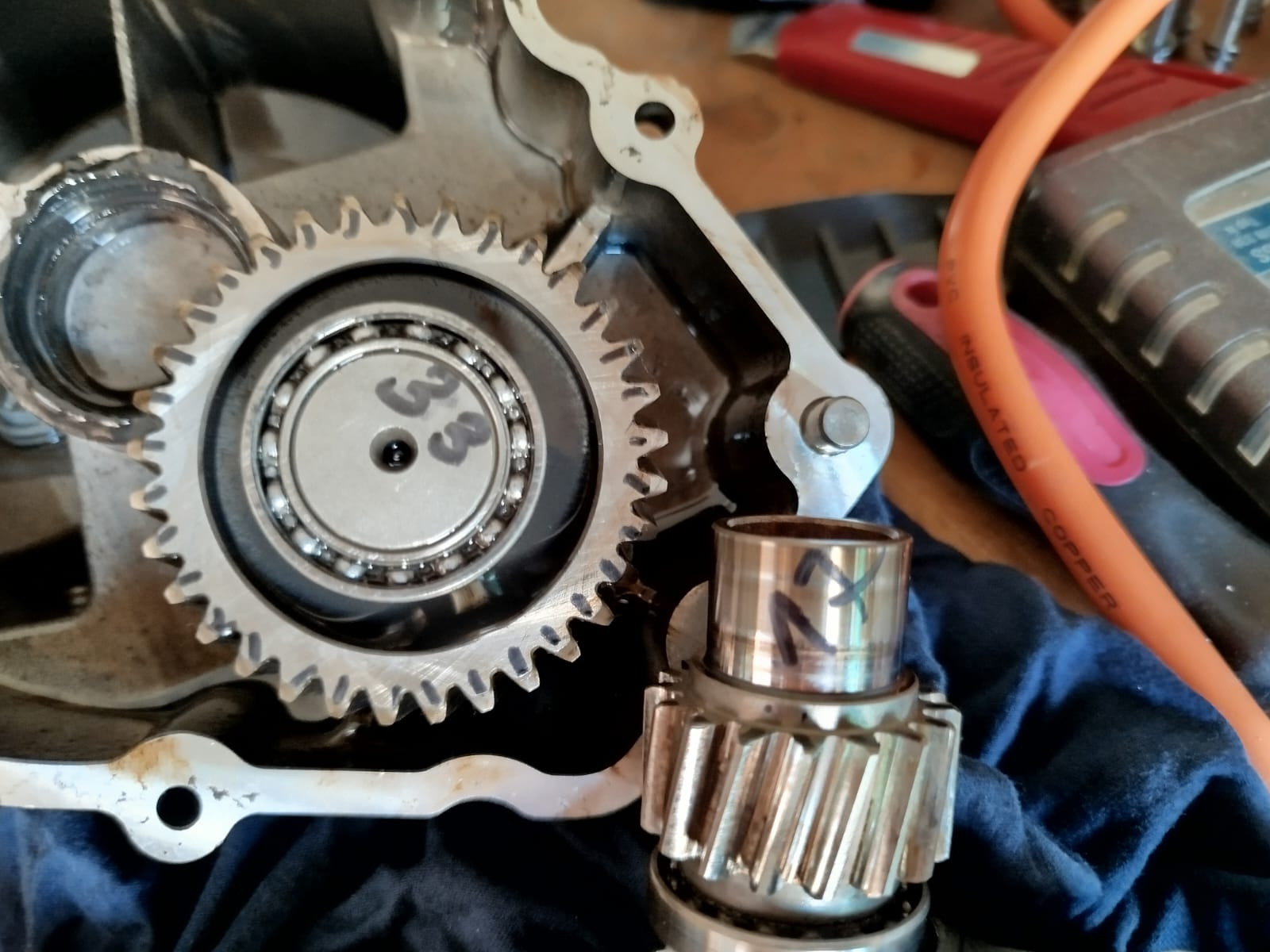

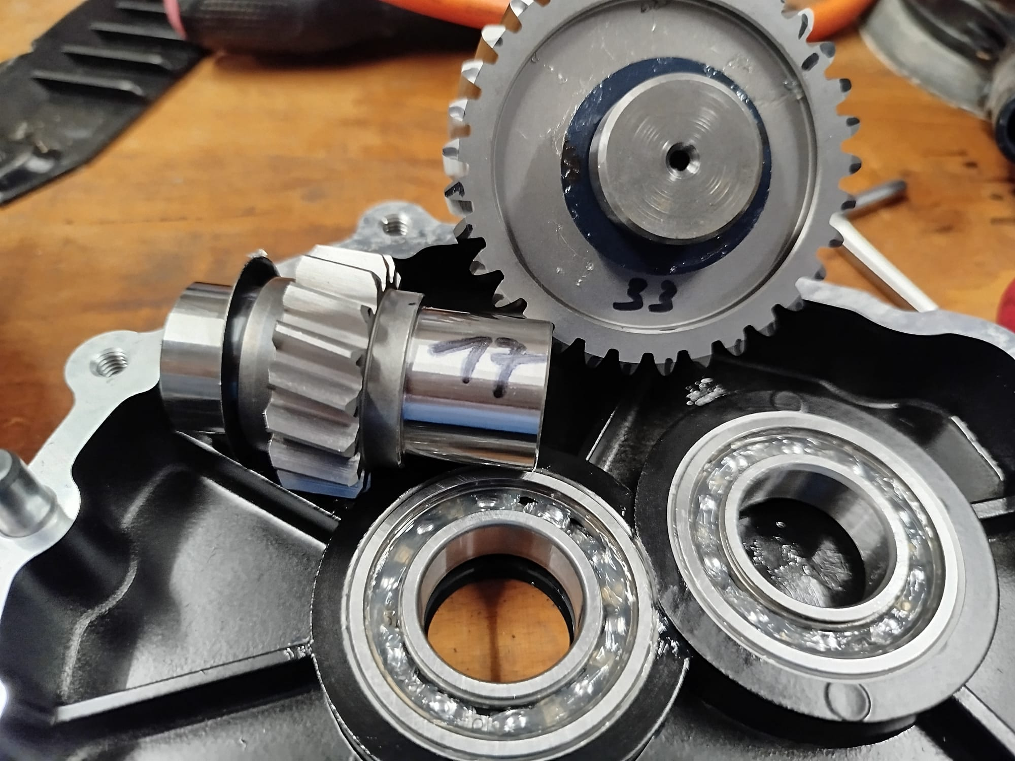

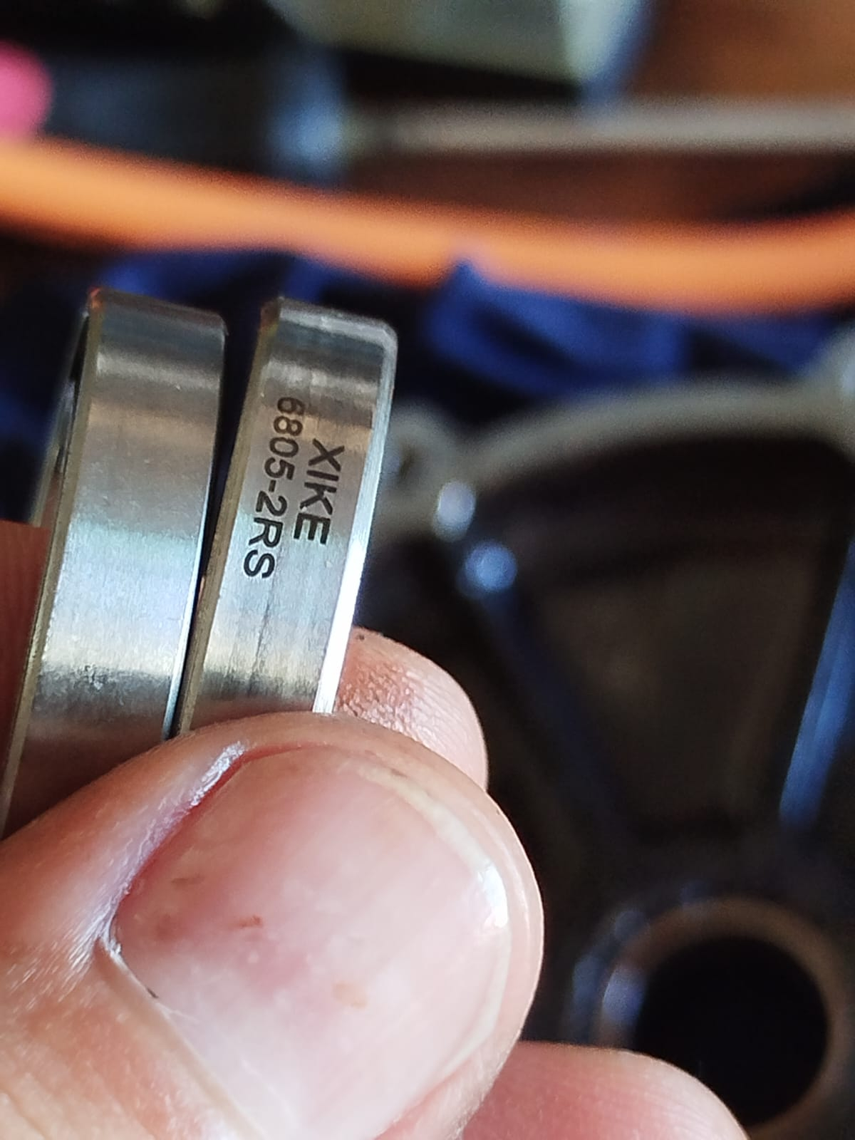

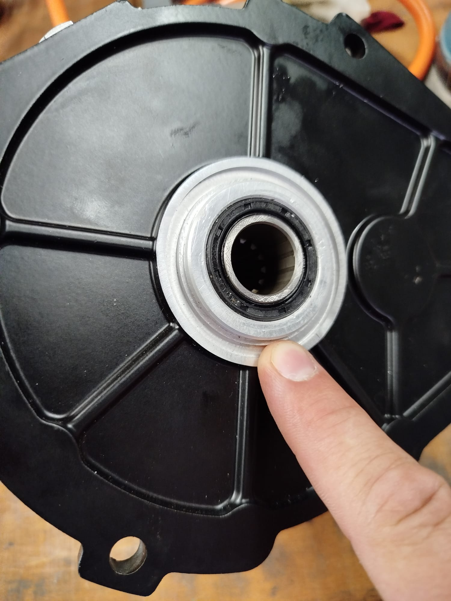

Das neue Getriebe ist von Tinbot angekommen.
Von außen ist nur ein Dichtring dazu gekommen, weis nicht wofür das gut sein soll. Denn sollte der Wellendichtring zum Motor mal undicht sein, dringt das Öl vermutlich in den Motor. Beim alten Getriebe wäre es sofort Sichtbar wenn da was undicht wird. Das neue Getriebe von Innen.

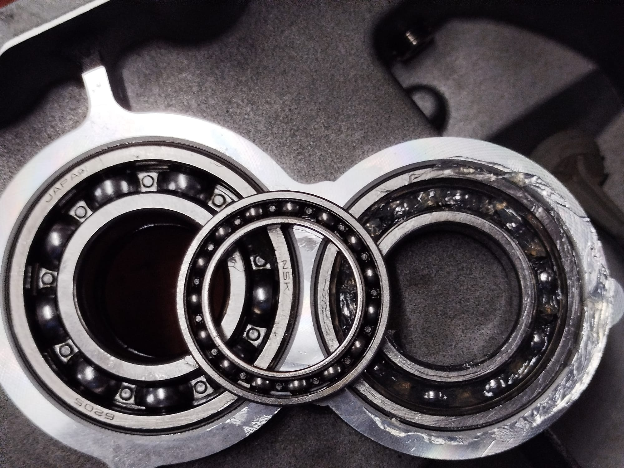

Es wurden wohl die drei kleinen (6805 D25xD37x7) Lager gegen Größere (6005) ersetz.
Hier mal Größenvergleich der Lager. EDIT: Die Übersetzung wurde nicht geändert am neuen Getriebe
Zähnezahl: -->17:33 Melde mich wenn ich das Getriebe gewechselt habe.

Sind die Fertigungstoleranzen und Passungen beim neuen Getriebe verbessert worden? Konstruktiv scheint ja gewaltig nachgebessert worden zu sein.koka_S hat geschrieben: ↑Mo 24. Jun 2024, 10:43
Beim Einbau des Getriebes habe ich dann herdausgefunden warum das Lager zur Motorseite fehlte. Als ich das Getriebe auf Motorwelle aufgesteckt habe (Schrauben nicht angezogen), und am Antriebsritzel gedreht habe, bewegte sich das Getriebe axial um ca. 2 mm hin und her (radial nicht möglich das es verstiftet ist). Das bedeutet, entweder die Motorwelle ist krumm oder die Hohlwelle nicht Zentrisch angefertigt wurde, oder auch beides.
Jetzt wird einiges klar, das Lager wurde nicht vergessen, es wurde weg gelassen um den "Fehler" (das meiner Meinung nach nicht da sein sollte bei so einer Motor Getriebekombination) auszugleichen. Der Staub den ihr da im vorherigen Beitrag seht ist das Ergebnis eines noch guten Lagers. Die Hohlwelle bewegt sich axial auf der Motorwelle und erzeugt diesen Abrieb und das fürchterliche "Kreischen".

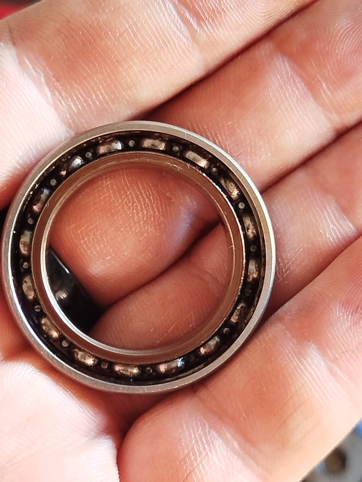

Das neue Getriebe ist eingebaut. Fühlt sich alles sehr straff an und Spielfrei. Beim Schieben hört man wie das Öl von den Zahnrädern verdrängt wird
Das alte Getriebe lief aber auch ganz gut nach der Reparatur, nicht zu laut und keine seltsamen Geräusche.
Hab das mal zerlegt und war erschüttert. Die Reparatur des alten Getriebes war vor ungefähr 800km.
Das ÖL war neu, jetzt ist es wieder dunkel!

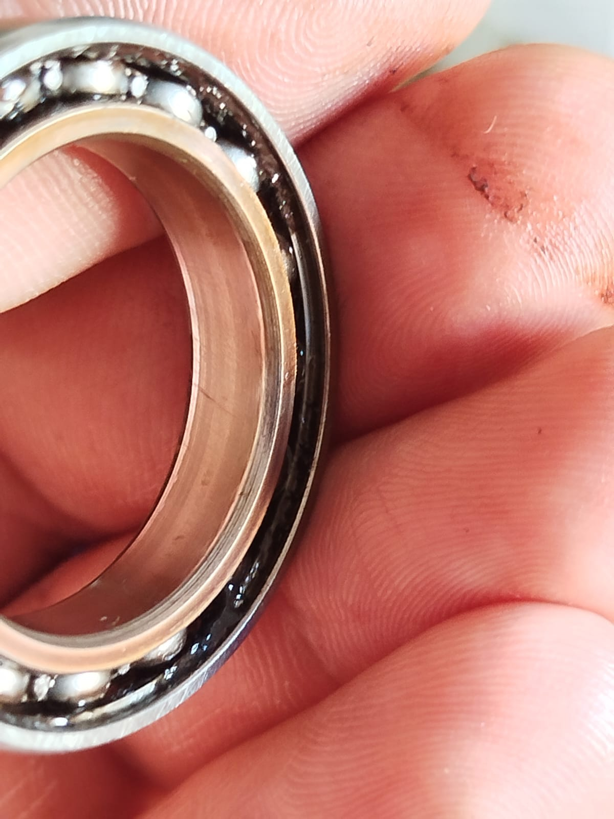

Ein Lager der Antriebsseite hackt (ich hatte beide Lager der Antriebsseite erneuert), und ist sogar am Innenring angelaufen. Das bedeutet es hat sich der Innenring auf der Welle gedreht und nicht das Lager selbst. Man kann auch Schleifspuren am Außenring erkennen. Also ist der Lagersitz im Gehäuse auch defekt.
Links neues Lager, Rechts altes Lager Die Übersetzung am alten Getriebe ist genau gleich wie am neuen Getriebe (habe den Beitrag oben geändert). Am neuen Getriebe wurde die Abtriebswelle geändert.

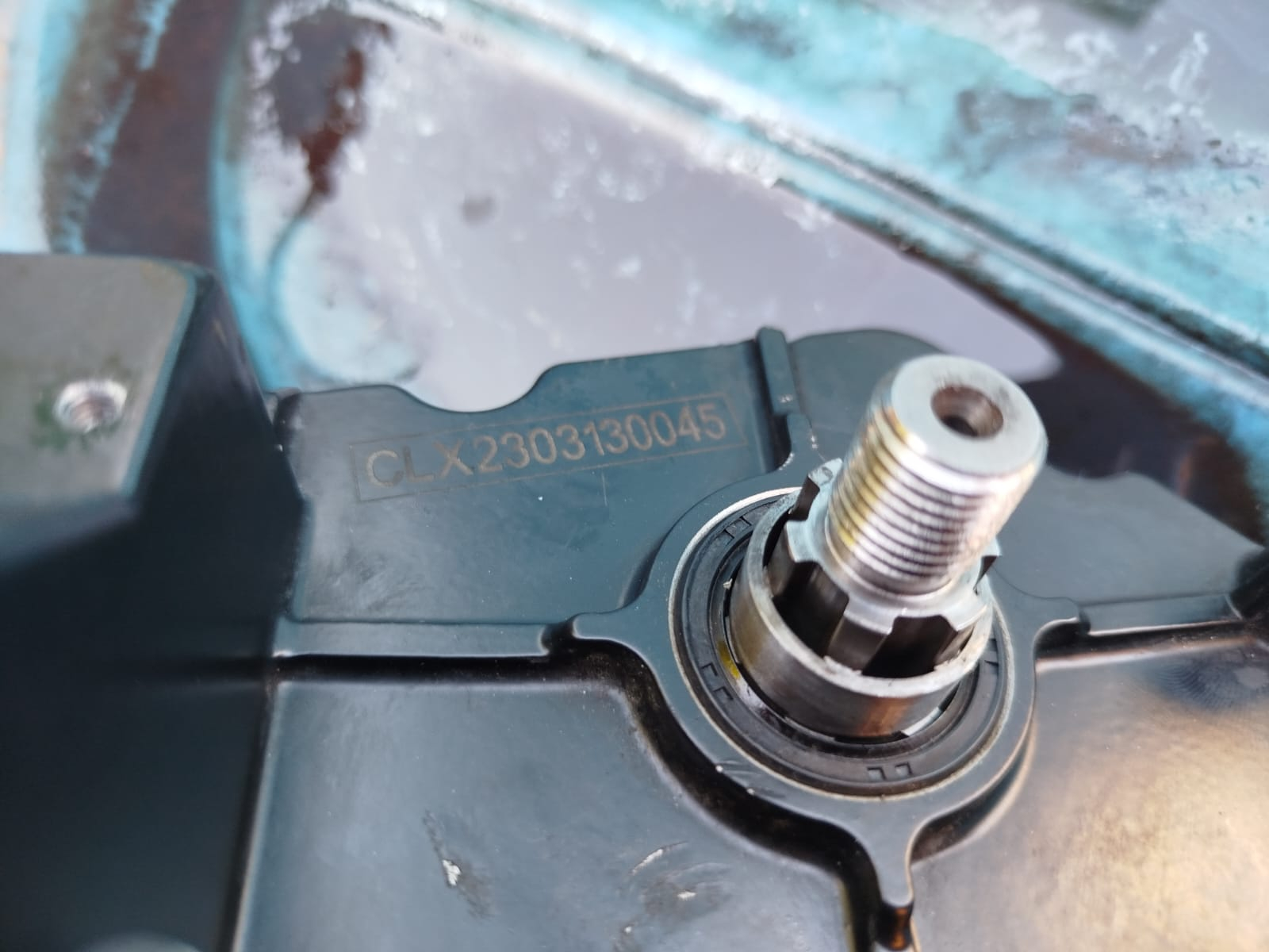

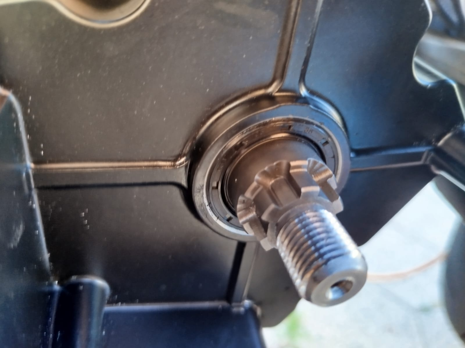

Auf der alten Welle sitz das Kettenrad schön straff und nahezu spielfrei, auf der neuen Welle leider nicht. Dafür eiert das Kettenrad auf der neuen Welle nicht mehr, (lag wahrscheinlich an der Distanzhülse).
Alte Abtriebswelle mit einer Distanzhülse. Neue Abtriebswelle mit der passenden breite gefertigt für ein Kettenrad. Trotz des defekten Lagersitzes werde ich das alte Getriebe mit neuen Lagern bestücken und auf Ersatz legen. Wer weiß wie das neue Getriebe so auf Dauer ist.
