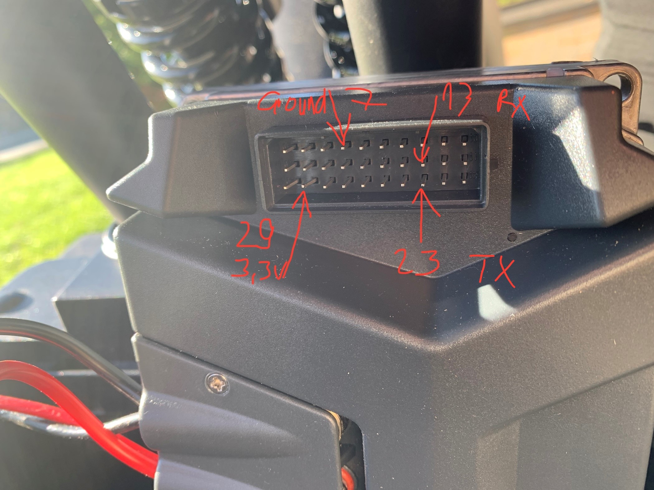

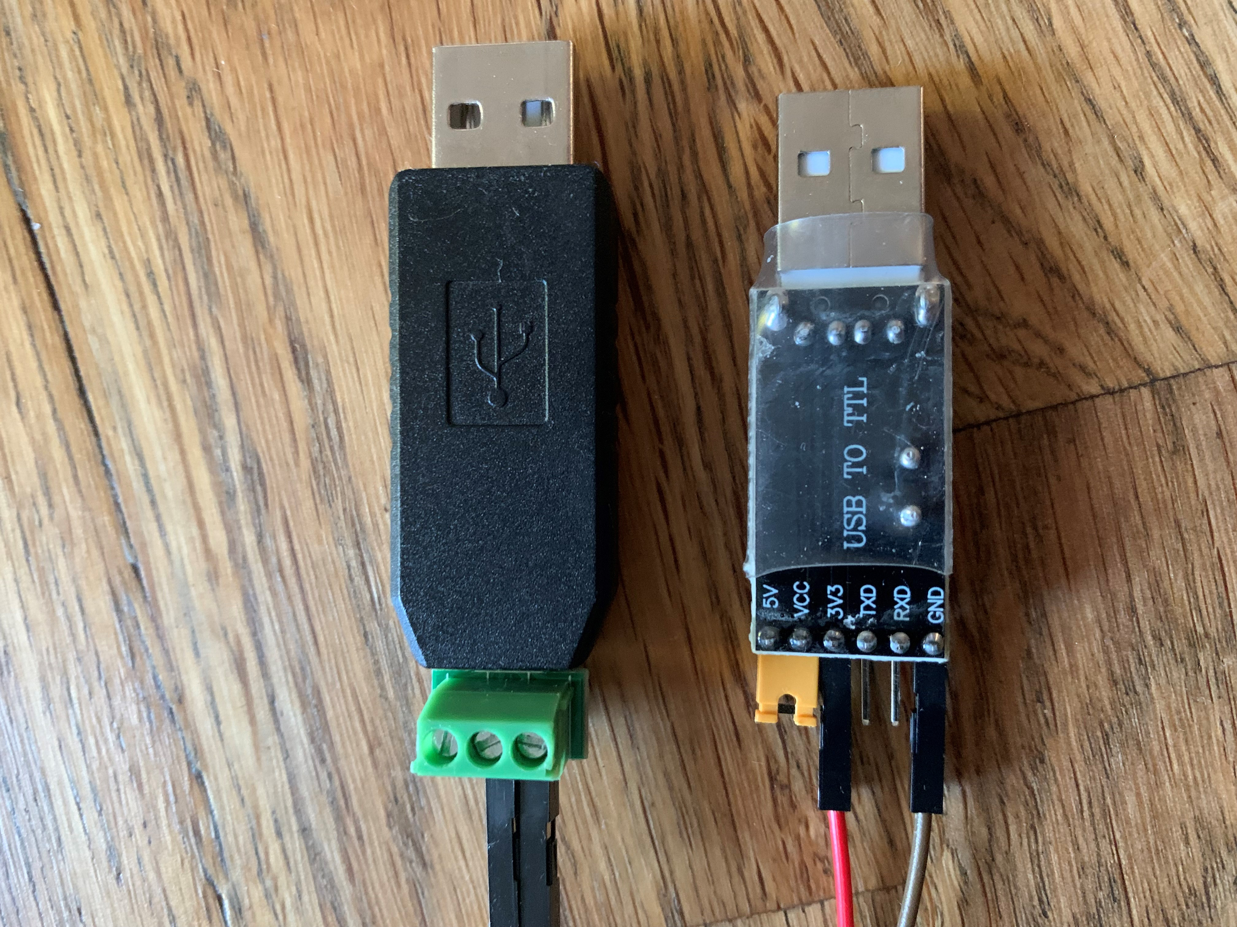

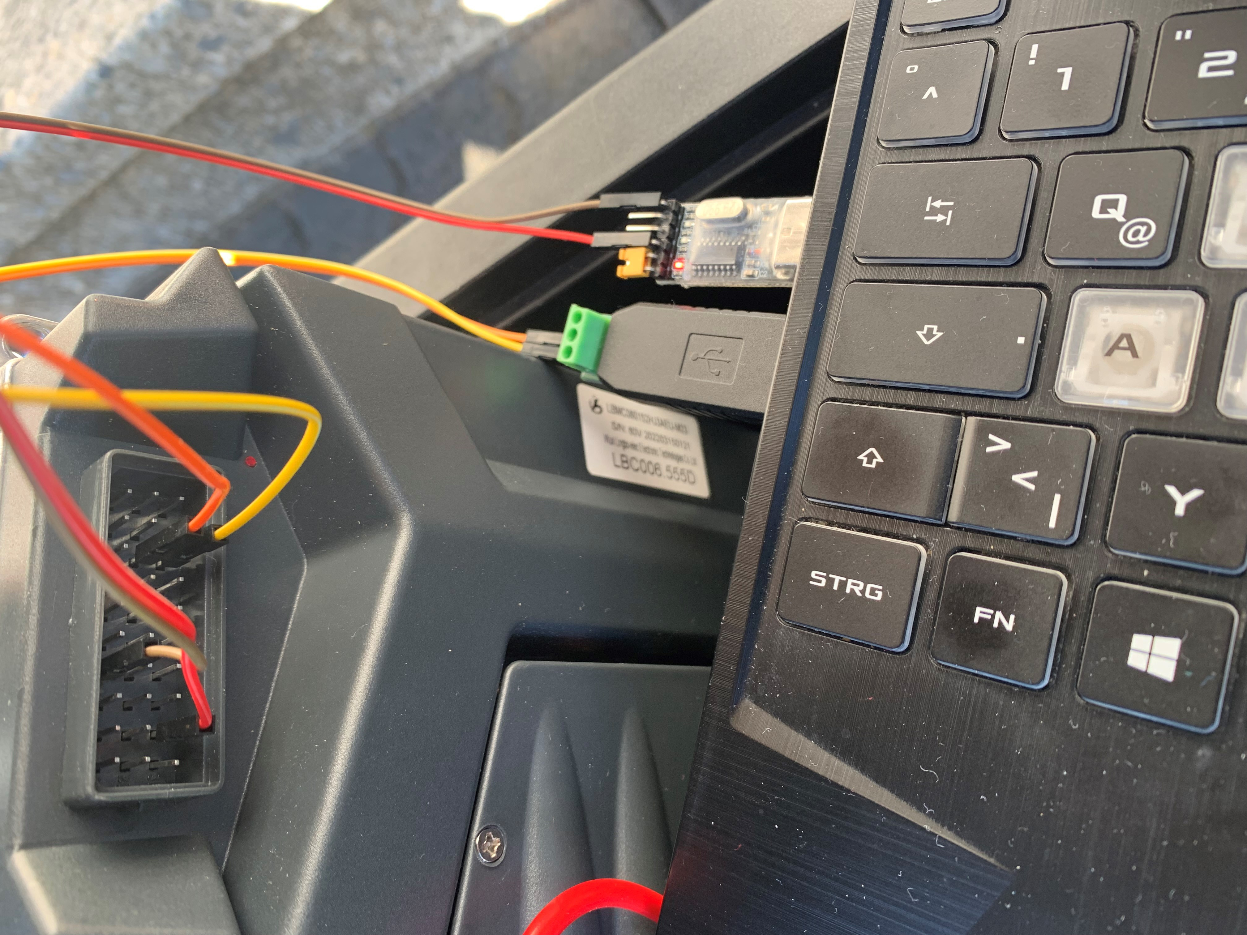

Beschreibung Controllerzugriff LingBo 555D
Zuerst solltest du dir folgende USB Konverter bestellen…
USB zu TTL für 3.3V Stromversorgung und Ground
USB zu RS485 mit 340er Chip für die Kommunikation
Paar Jumper Kabel um Controller und Konverter vernünftig zu verbinden
Folgende Links..
https://www.amazon.de/gp/product/B016IG ... UTF8&psc=1
https://www.amazon.de/gp/product/B01BV3 ... UTF8&psc=1
https://www.ebay.de/itm/123649341260
Aus folgender Dropbox die Lingbo Software Gen 3 runterladen und installieren.
https://www.dropbox.com/sh/2yuly30y734x ... BjFCa?dl=0
Für die ersten Versuche solltest du am besten den Controller ausbauen damit du vernünftig an die zu verwendenden Pins kommst.
Akku abklemmen und rausnehmen, Stecker abziehen, Kabel abschrauben, Controller abschrauben.
Nun die Pins 29 (3.3V) und 7 (Ground) mit dem USB TTL Konverter verbinden
Die Pins 13 und 23 mit USB zu RS485 (A an Tx B an RX) verbinden. Siehe Bilder
Anschließend die Software LB GUI v121.18.0329 starten und auf Connect verbinden. Wenn eine Fehlermeldung kommt.. den COM Port wechseln und nochmal versuchen zu connecten. Es müssten jetzt die aktuellen Werte angezeigt werden. Alle blau angezeigten Werte können verändert werden. Bevor du etwas änderst erstmal auf Export gehen und die Original Einstellungen sichern. Ich habe nun die Werte von gundaf eingegeben siehe Seite fünf dieses Threads. Danke an dieser Stelle…
Wenn du mit der Änderung fertig bist auch diese auf Export speichern und dann auf DOWNLOAD klicken zum übertragen. Alles abklemmen wieder zusammen bauen und ab geht’s… So kannst du beliebig deine Parameter einstellen, es gibt natürlich Grenzen nach oben hin, die sind schnell erreicht bei dem Controller.
Alle Infos sind ohne Gewähr und natürlich auf eigene Gefahr.
Viel Erfolg und well drive.

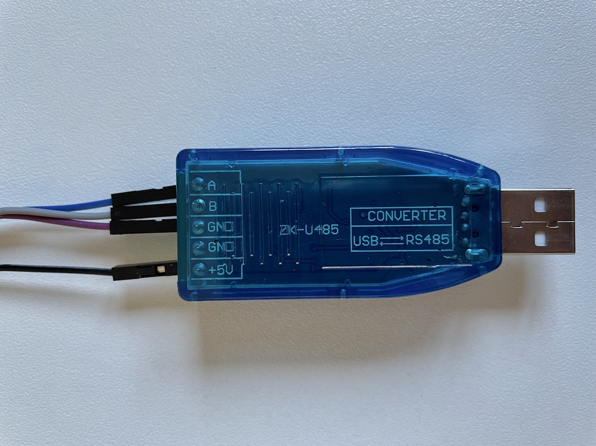

Bei mir hat der Zugriff auf den Controller mit diesem Adapter von Amazon funktioniert: https://www.amazon.de/gp/product/B09SB85W3J
Ich hatte allerdings die ursprünglichen Einstellungen nicht gespeichert. Kann mir jemand diese bei Gelegenheit hier posten?

Dankeschön und gut zu wissen… mich haben die 5 Volt statt den angegebenen 3.3 Volt abgeschreckt und daher die Variante von gundaf angewendet.

Probieren geht manchmal über studieren.
Ich habe auch "nur" 4 PINs belegen müssen. Einmal GND ist frei geblieben.
