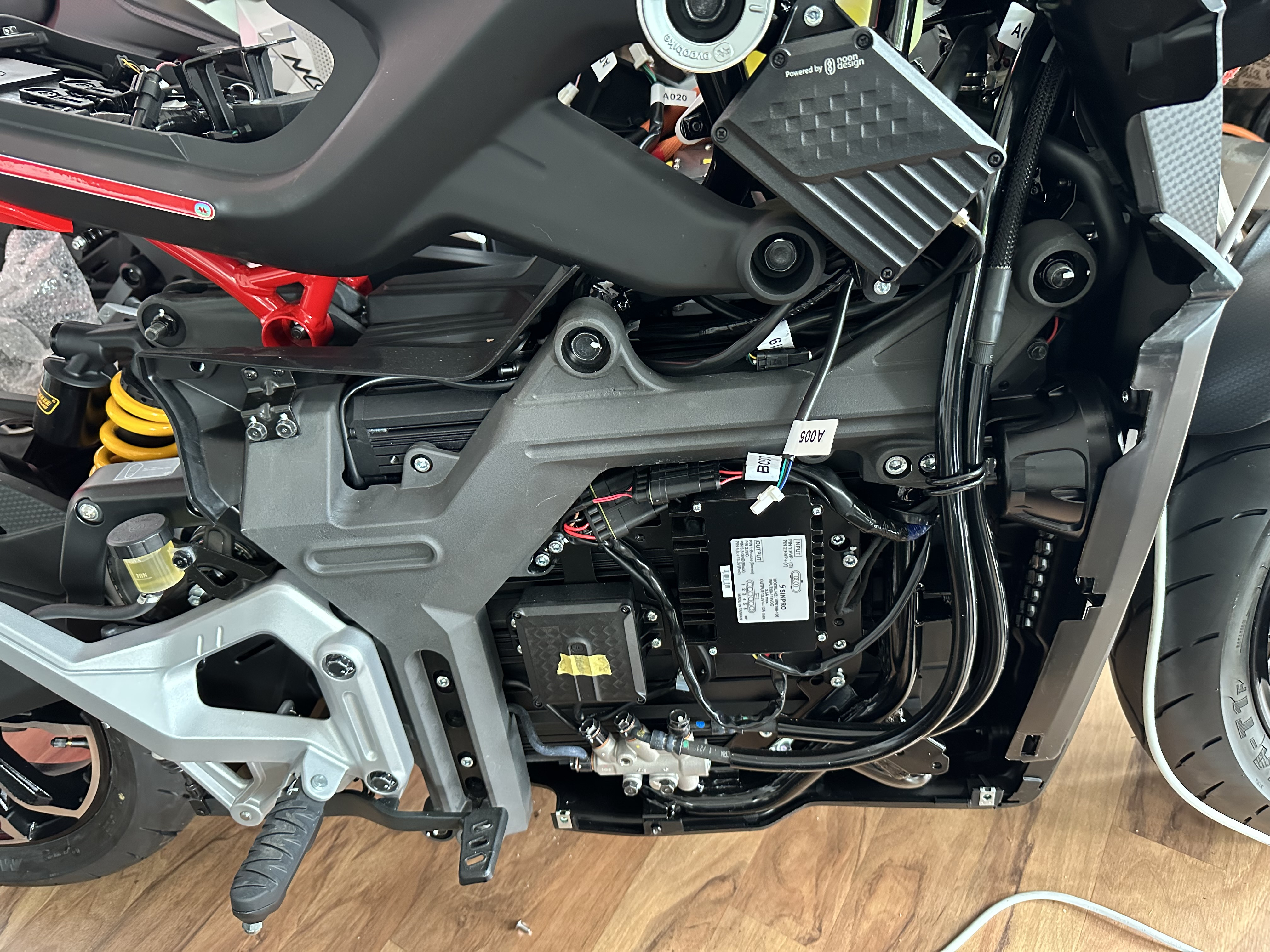

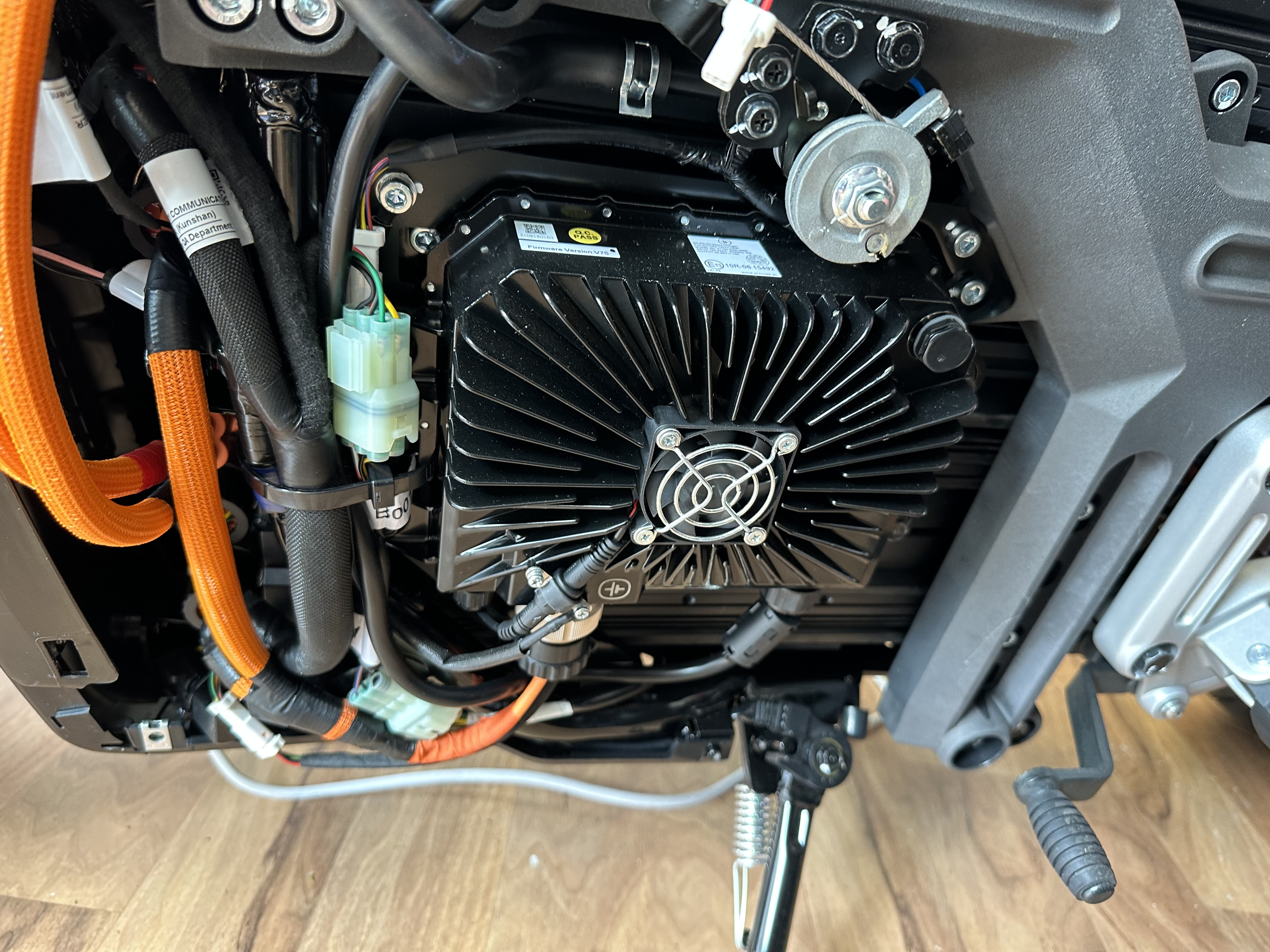

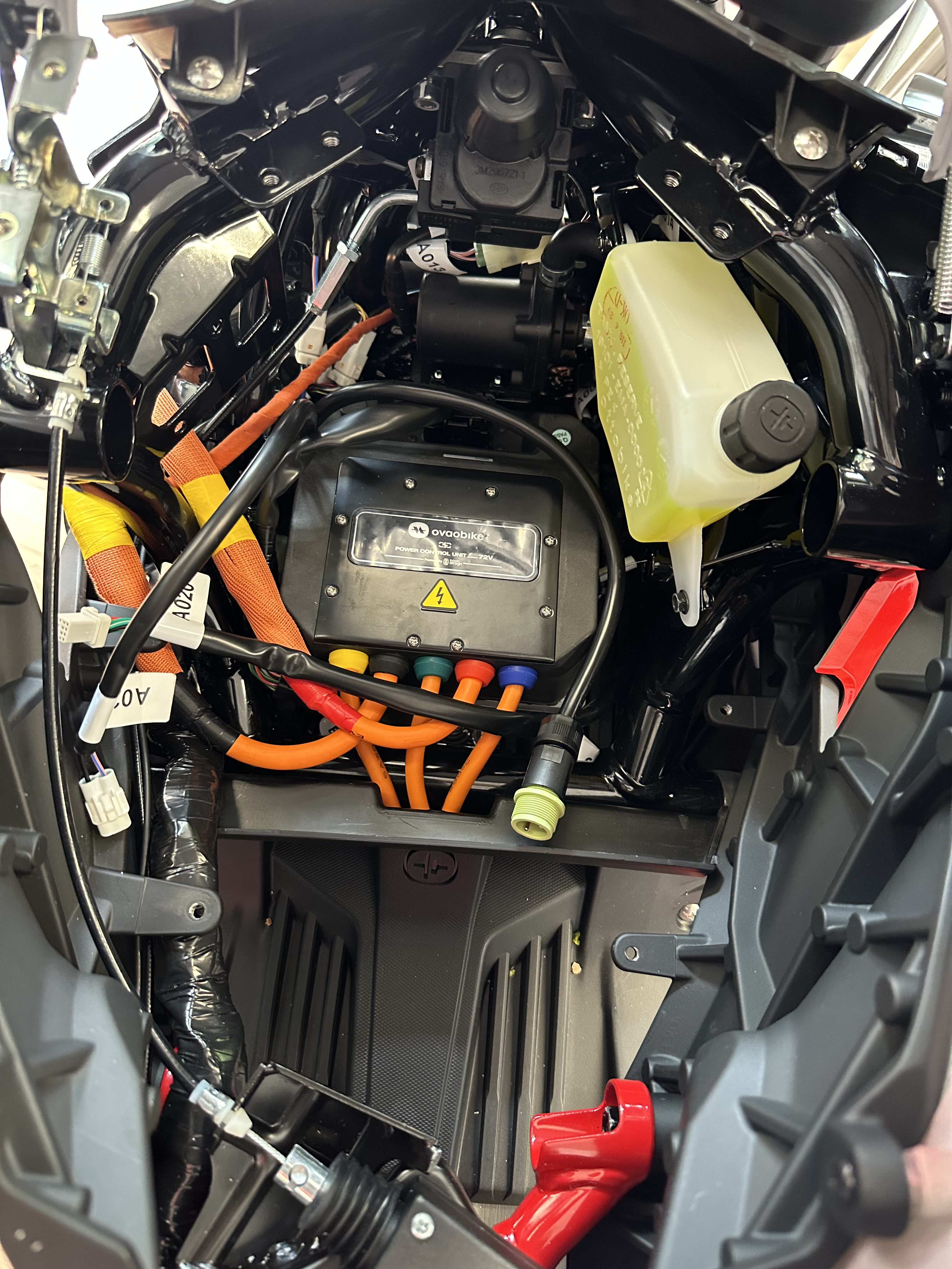

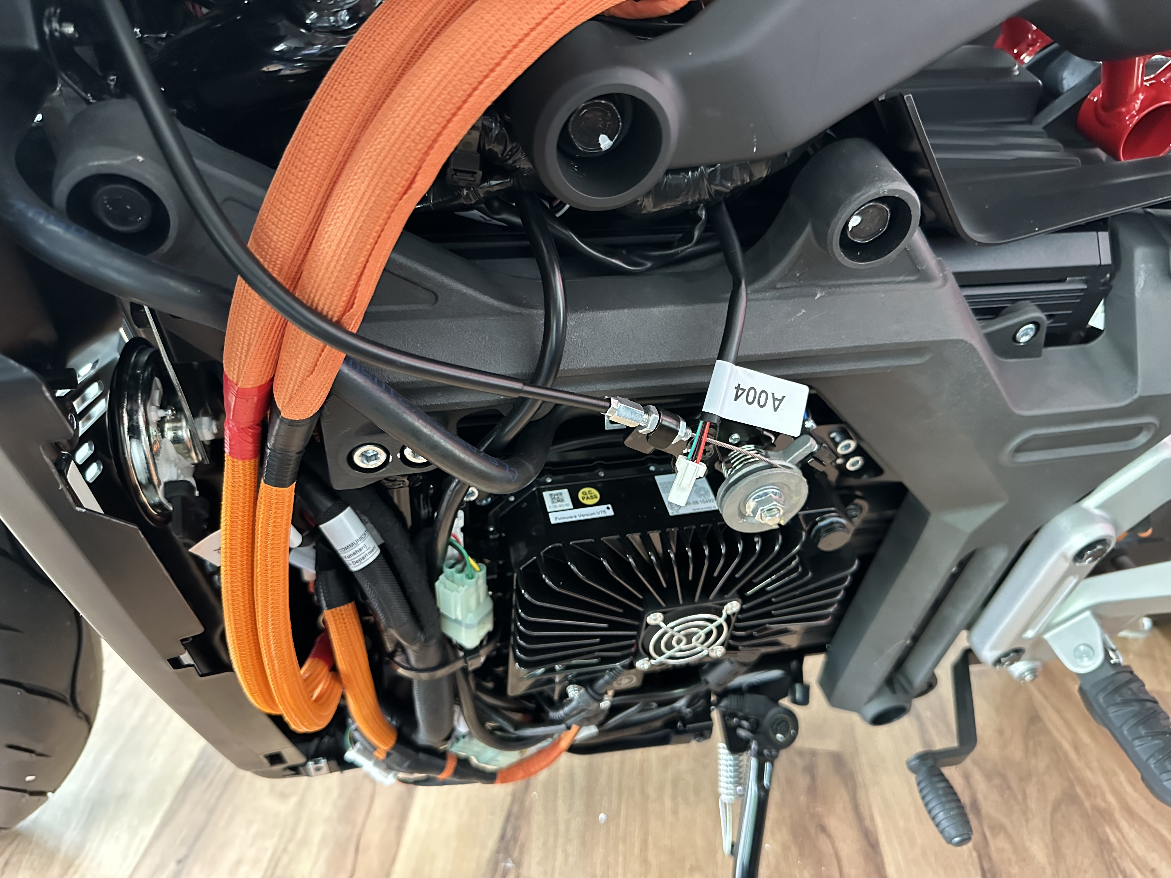

Wer mal unter die Verkleidung einer Ovaobibe MCR-M schauen möchte

Sehe ich das richtig, dass in 2023, beim Ovabike IMMER NOCH ein Bowdenzug verwendet wird, um vom Fahrgriff einen (hoffentlich!) Hallsensor aus der Ferne zu betätigen?!

Ist doch ok. Der wird dort nicht nass und man kann ein vermutlich viel günstigeres Qualitätsteil für den Gasgriff verwenden. Kann der Mechaniker reparieren. Und das Kabel zum Controller ist auhc sehr kurz und keiner Belastung ausgesetzt. Auch der Sensor für die Motorabschaltung/Nullstellung Gasgriff ist nicht dort. Ist noch ein weiteres Kabel das nicht am Gasgriff sein muss. Insgesamt sind das 3 oder 4 Kabel weniger.

Dafür ein mechanisch anfälliger Bowdenzug zusätzlich, ein Verschleißteil. Wo "drive by wire" bei PKW und E-Rollern schon seit vielen Jahren Stand der Technik ist, denn mit wire ist dort nicht der Bowdenzug gemeint, sondern Kabel für die direkte elektrische Umsetzung des Fahrerwunsches.
Die drei Kabel sind im übrigen auch für diese Archaische Lösung noch nötig, wenn auch viel kürzer. Ich habe überhaupt kein Verständnis mehr für solche Bowdenzuglösungen

Wenn ich das richtig gesehen habe, dann habe ich bei der RGNT auch noch einen Bowdenzug, und der Geber ist unterhalb der Sitzbank. Nun dürfte es eh noch keine Hallsensor-Gasgriffe geben, die in beide Richtungen arbeiten, und der andere Vorteil ist die Verwendung von standardisierten Motorradgriffen, so dass meine auch bei Gelegenheit eine Griffheizung bekommen wird. Aber erst warte ich noch einige Monate der Gewährleistungszeit ab.
Zur Anfälligkeit: wenn Bowdenzüge gut gefertigt sind und nicht gerade die Last einer Bremse oder Kupplung zu tragen haben, dann halten die ein Fahrzeugleben lang. Die früheren Bowdenzüge der Feststellbreme beim PKW sind mir in der Regel durch Nichtbenutzung verrostet, die waren dann mal nach ca. 10 Jahren fällig.
