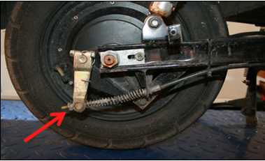

- Und: Weiss jemand, wie man die Bremsen besser einstellt - mein Hinterradbremse ist ein bisserl lasch, man kann den Hebel bis fast zum Griff durchziehen....?

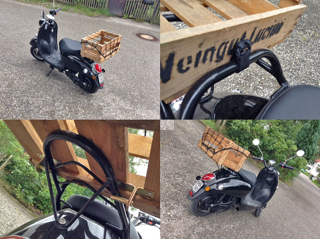

Achja, und ich hab auch noch was für Euch: Mein rustikales Topcase - Kostenpunkt 10 Euro, mit zwei Handgriffen ab-/anbaubar, praktisch und lustig - siehe Foto. Türzapfen und Klettband gibt's im Baumarkt.
Rustikales Topcase für unu

Bei Anlieferung war der Hebel für die Hinterradbremse bei mir sogar per Kabelbinder am Griff befestigt. Die packt auch bei mir nicht ganz so stark zu. Die Vorderbremse greift jedoch sehr schnell und kräftig. Ich empfinde das eigentlich als genau richtig (so rein vom Gefühl her).
Das Topcase von dir finde ich richtig cool. Sieht lustig aus.

Hinterradbremse einstellen wie folgt:
• Einstellmutter anziehen bis sich das Hinterrad nicht mehr von Hand drehen lässt,
• zwischendurch den Bremshebel ziehen um Spiele auszugleichen
• Einstellmutter herausdrehen bis das Hinterrad frei dreht, das Spiel am Bremshebel soll dann 10 bis 20 mm betragen
