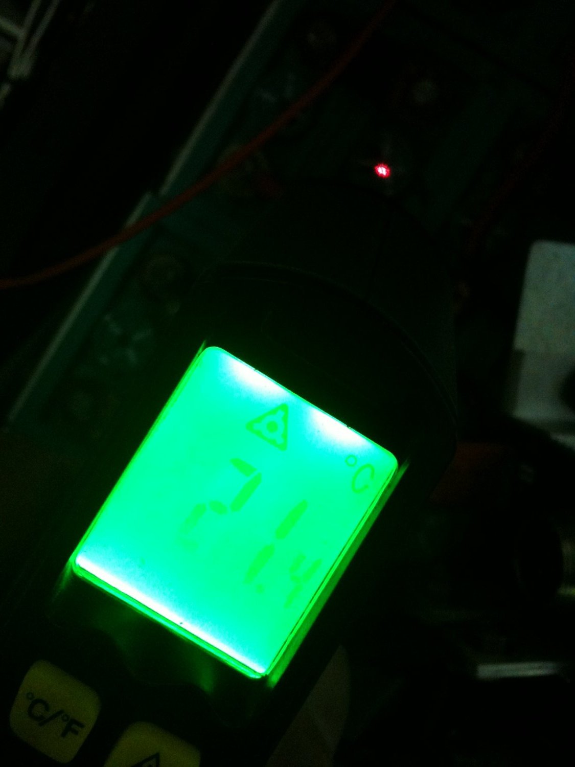

Fast alle bereits markierte Zellen driften ab, drei Zellen rutschen sogar auf unter 1 Volt ab.
Diese drei Zellen haben eine um 3 Grad höhere Eigentemperatur.
Die jüngeren Zellen bleiben alle bei 3,2x Volt.
Rest der markierten Zellen wandert in Richtung 3,oxVolt.
Fazit: Ohne Last sind die bereits beim Händler markierten Zellen für die Tonne.
Nur die vom Datum jüngere Zellen zeigen eine vernünftige Spannung nach einigen Ruhetagen.
Ob auch diese Zellen unter Last ordentlich versagen muss sich noch zeigen. :shock:

Na, da hat sich das Thermometer ja schon bezahlt gemacht. Die Messung hätte ggf. schon wenige Stunden nach dem Laden ein ähnliches Ergebnis geliefert.
Die defekten Zellen werden wohl endgültig gestorben sein, vermutlich Dendritenbildung o.ä. und Durchstoß der Isolationsschicht. Nun könnte man mit viel Bastelei die Zellen öffnen, die kaputten Tüten identifizieren usw., aber ich denke mal, die Arbeit will man sich nicht antun.
Also erst einmal einen schönen Lasttest mit den anderen Zellen machen, z.B. je 4 Stück an eine Birne vom Autoscheinwerfer und die Leuchtdauer messen. Im Idealfall müssten die ja über 30 Stunden durchhalten.

Ich habe da eher eine Herdplatte vermutet als nur 2-3 Grad Differenz. Sicherlich schlucken die anliegenden
Zellen auch Wärme, aber nur 3 Grad?

Wenn ich jetzt noch genügend Physikgrundkenntnisse hätte, dann könnte man die Erwärmung recht gut berechnen und auf den Kurzschlußstrom Rückschlüsse ziehen ...
Aber geh mal davon aus, dass da rund 0,3 bis 1A fließen, also letztendlich mal hochrechnen, wann die Zellen fertig geladen waren und wieviel Stunden bis zur 1V-Marke verflossen sind. In der Zeit wurden dann rund 40Ah verbraten. Oder rund 120 - 140 Wattstunden. Gemessen an der Baugröße der Zelle sind 3° dann schon recht viel.
Zumindest können wir daraus schließen, dass schon 1° Temperaturunterschied zwischen benachbarten Zellen schon ein Kennzeichen für defekte Akkus sein können.
Und dann halten wir alle mal schön nach passenden Ersatzakkus die Augen auf :mrgreen:
