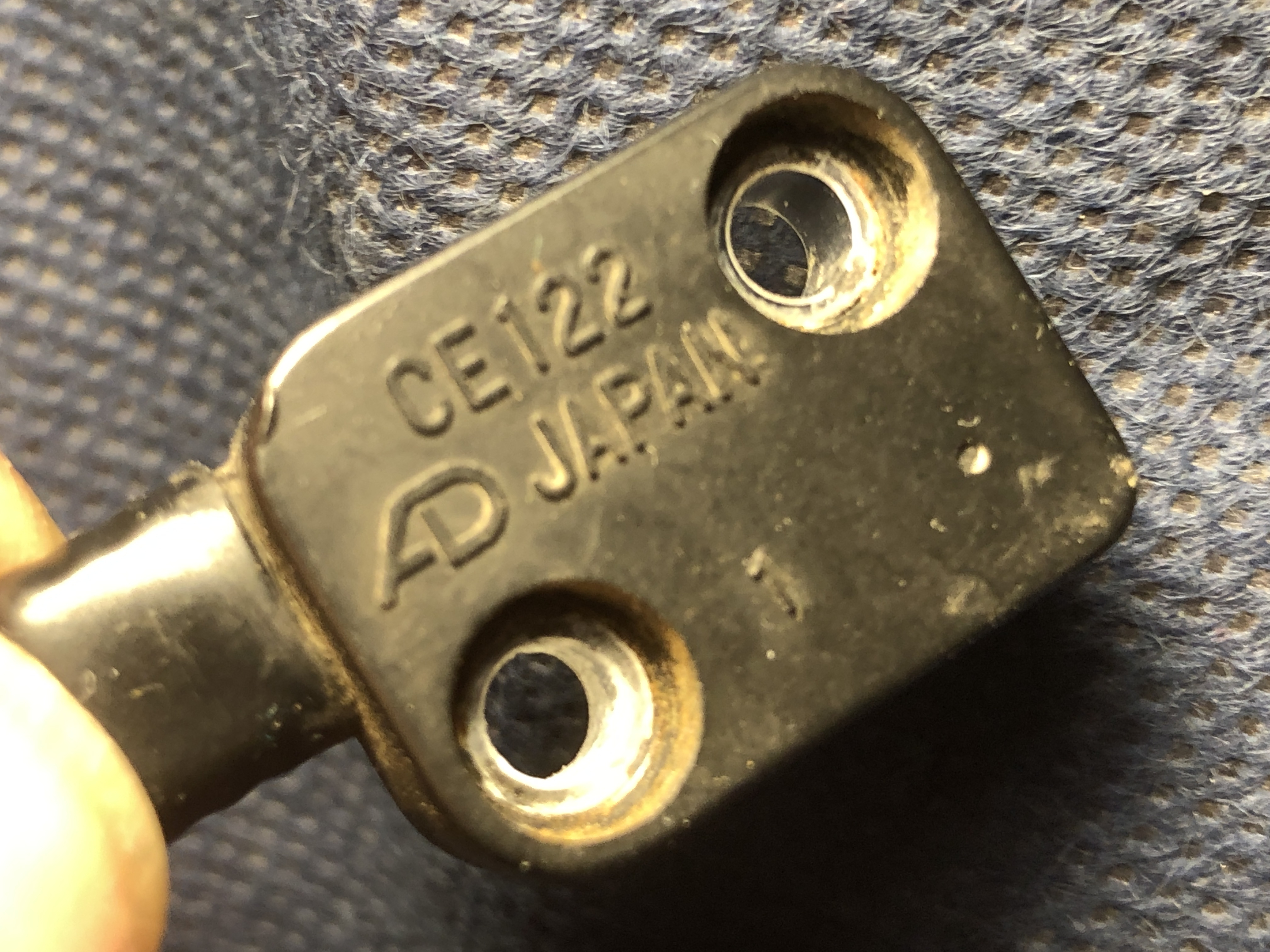

Danke, aber das würde leider nicht viel helfen, da die Anschraubpunkte fehlen am festen Teil, und auch der falsche Stecker am anderen Ende dran ist. Zero verwendet scheinbar denselben Sensor wie KTM, denn ein Seitenständer-Bypassgerät für KTM passt auch bei Zero. Nur dass ich hier in der Gegend keinen KTM Händler kenne...

Habe den Asahi Denso CE122 Seitenständersensor jetzt auch bei KTM Stuttgart angefragt - wäre ja genial, wenn die ihn sogar auf Lager hätten :D

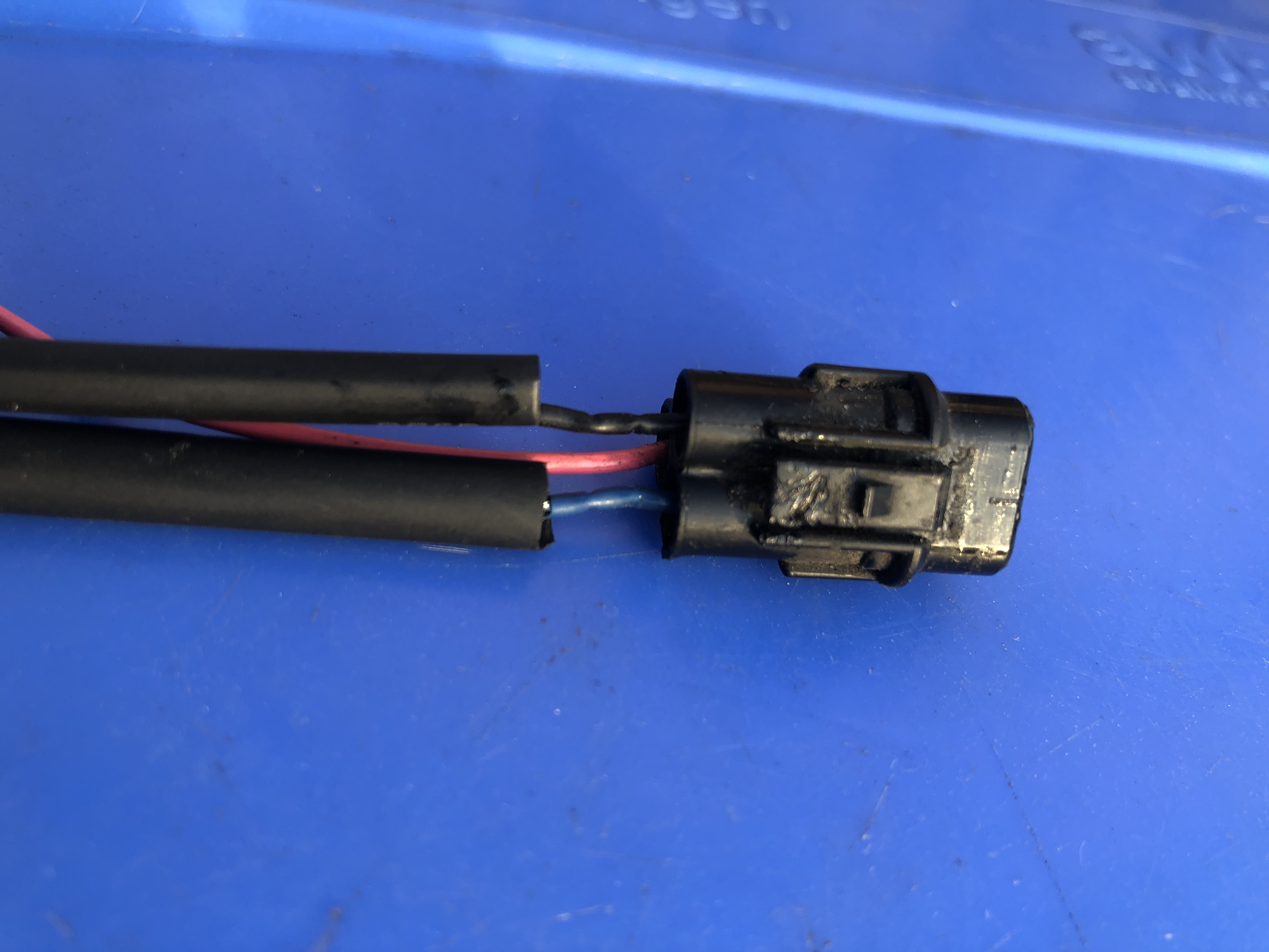

Die beiden Stränge aus je 3 habe ich zusammengelötet, und dann an das schwarze und blaue Kabel des Steckers angelötet, hier schon mit den Schrumpflauchstücken drüber zur Isolation:

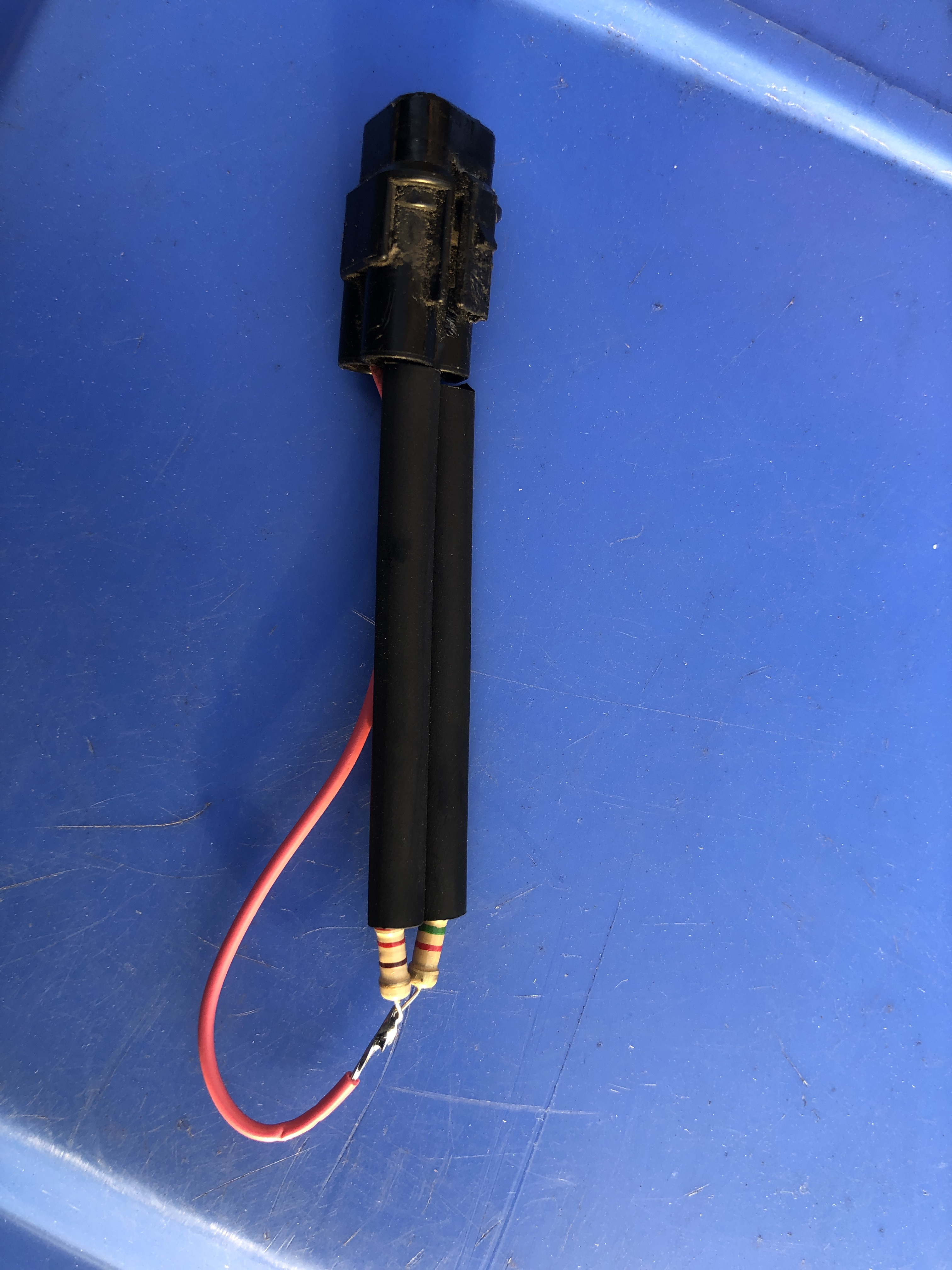

Am unteren Ende habe ich sie zusammen mit dem Ende des rosaroten Kabels verlötet:
Darüber kam dann ein passendes Stück vom ursprünglichen Schutzschlauch. Die Schlaufe im rosaroten Kabel ist Absicht, so dass der tiefste Punkt dieser Notlösung gut isoliert ist. Unten habe ich den Schlauch mit Heißkleber verschlossen (abgedichtet), und am Stecker oben genauso.
Auf Anhieb hat sich die Gewichtung des Spannungsteilers bewahrheitet, nach den üblichen Startfehlern der Zero ist die Fehleranzeige auf 0000 zurückgesprungen - MEIN MOPPED FÄHRT WIEDER :mrgreen:
