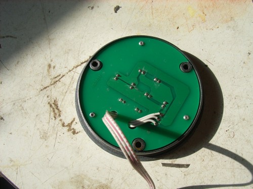

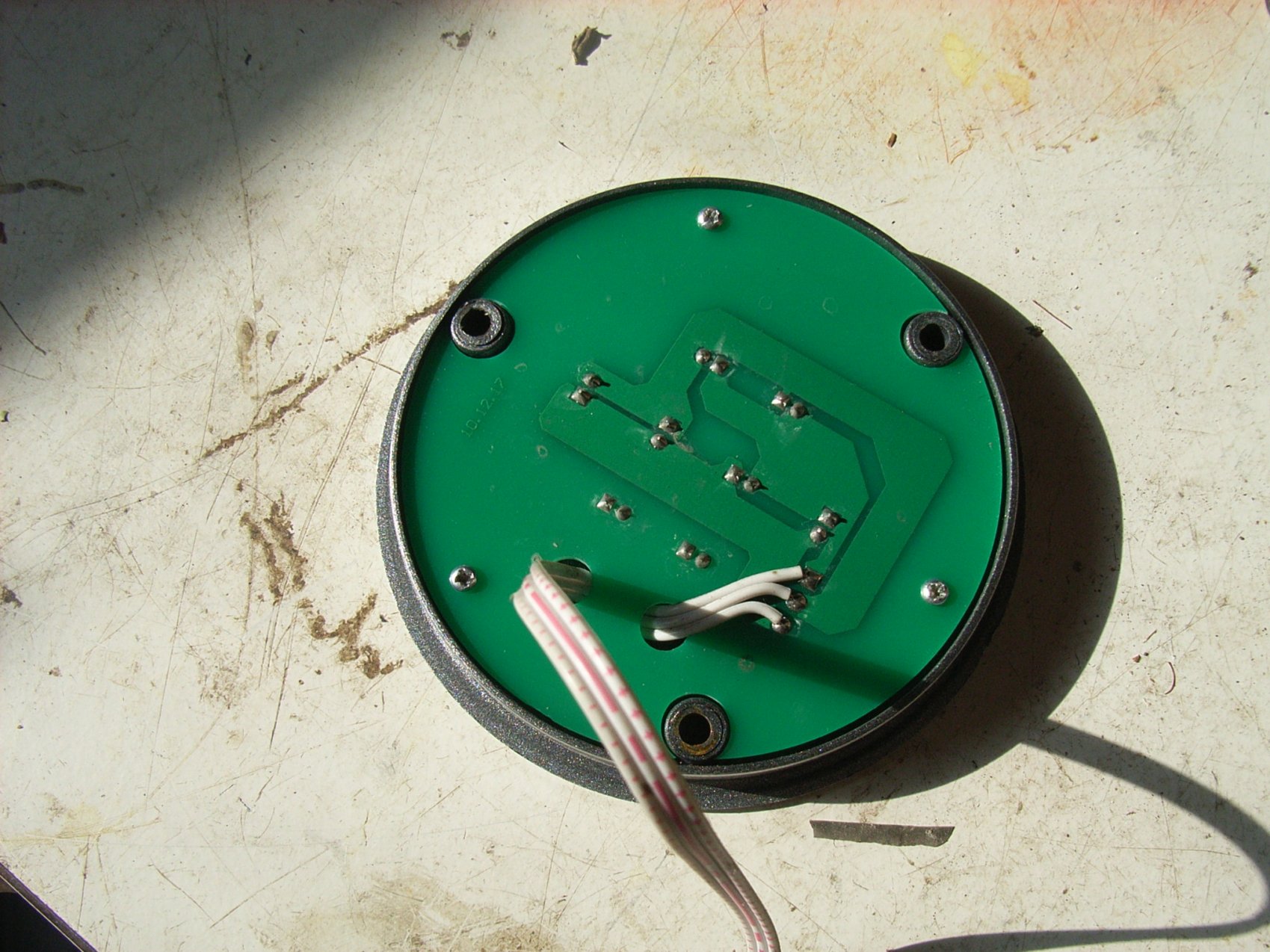

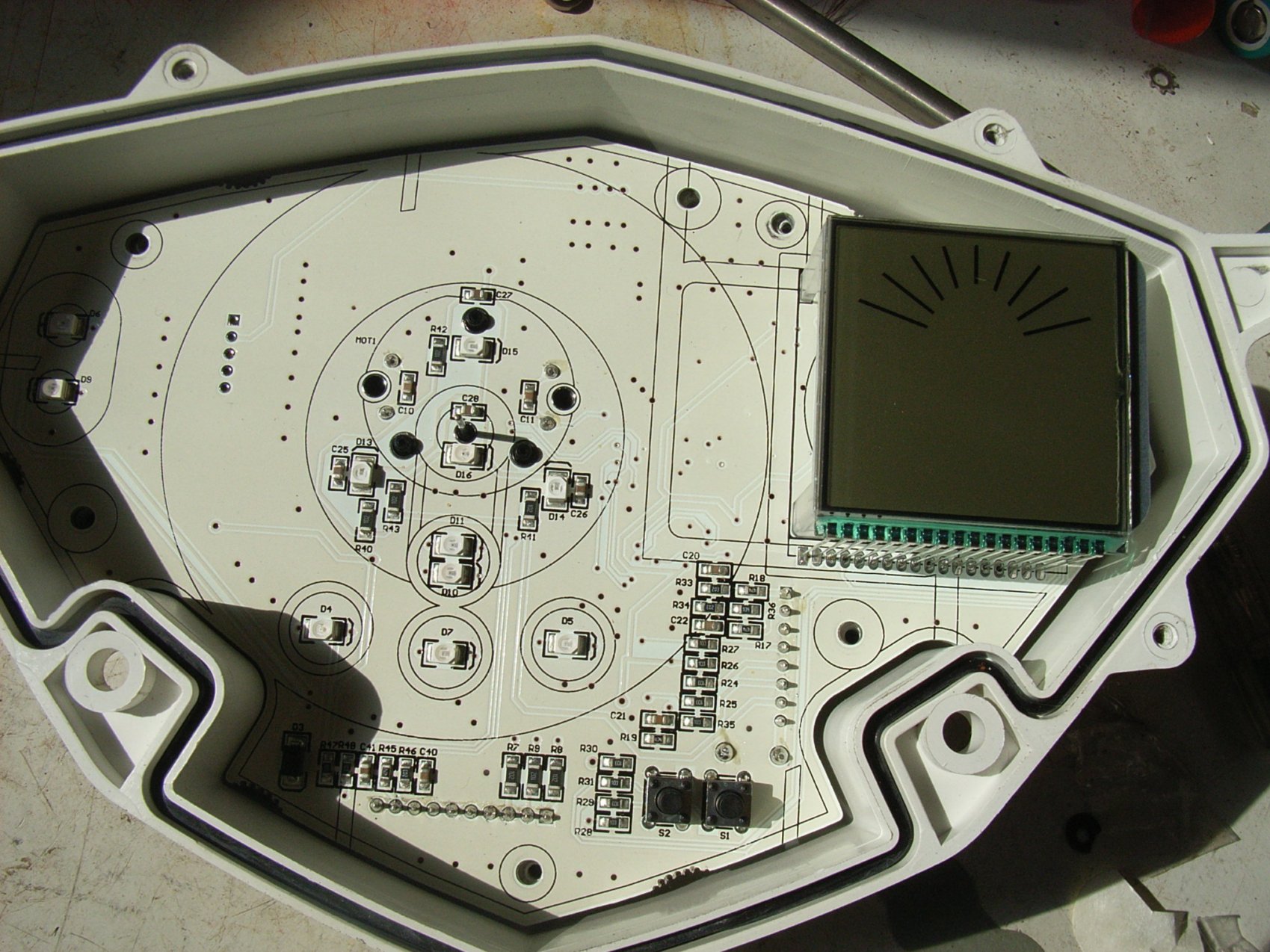

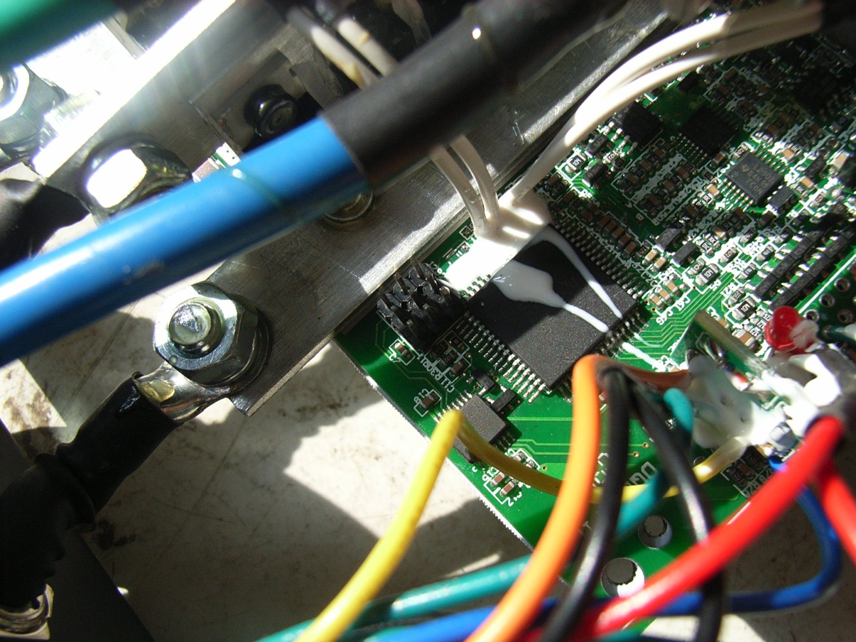

hallo,
so, nun die versprochenen bilder.
Der orginal controller soll ebenfalls über RS232 programmierbar sein. leider habe ich noch keine weiteren informationen dazu. kelly oder andere aĺternativen sind nicht unbedingt notwendig.

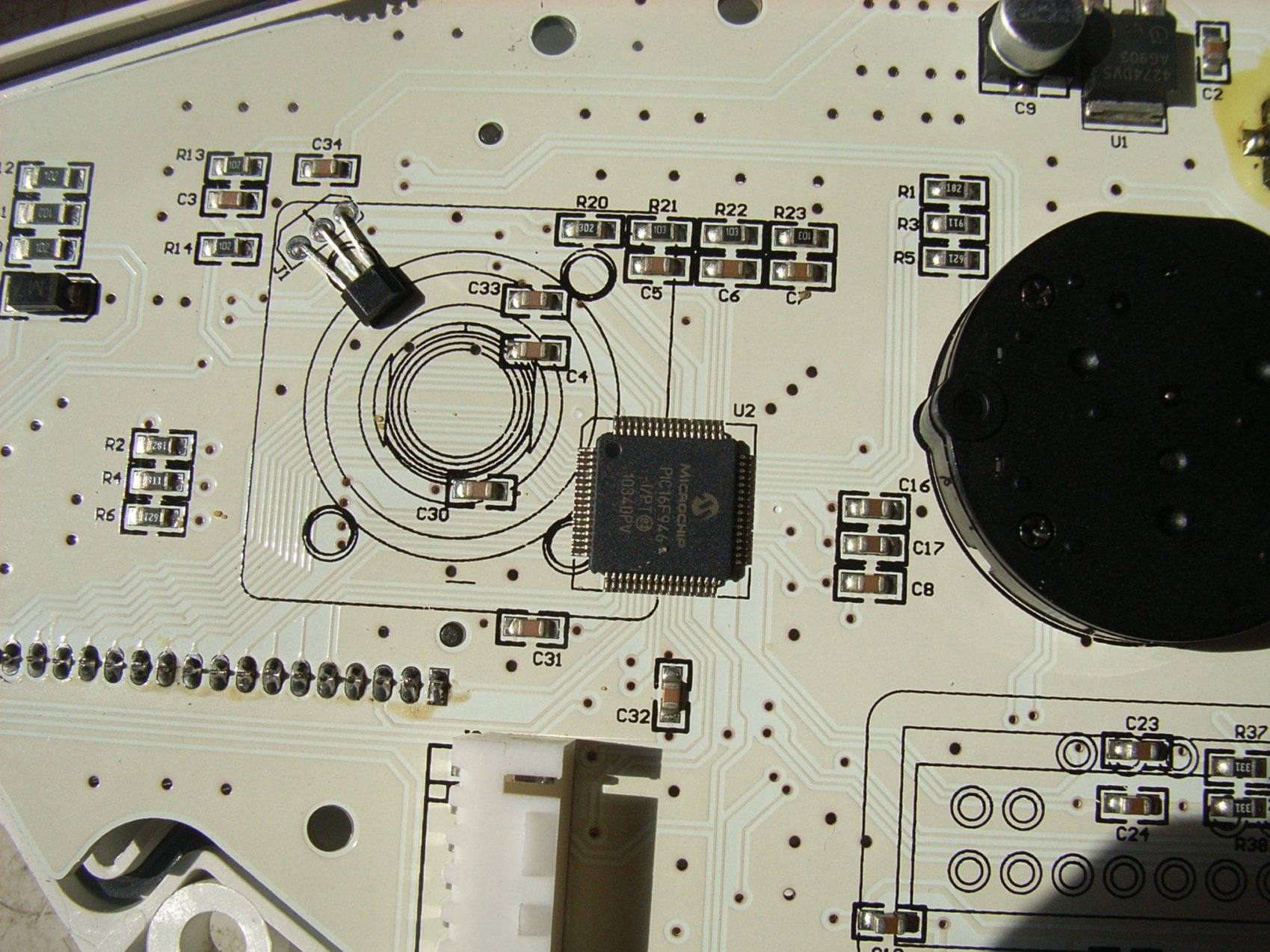

spannungsanzeige wird durch bms mit 3 drähten angesprochen. im tacho wird wohl auch nicht viel kapaanzeige drin sein. vermutlich erfolgt kapazitätsanzeige nur über gesamtspannung.

- Beiträge: 19394
Re: mein Masini Sportivo S Projekt

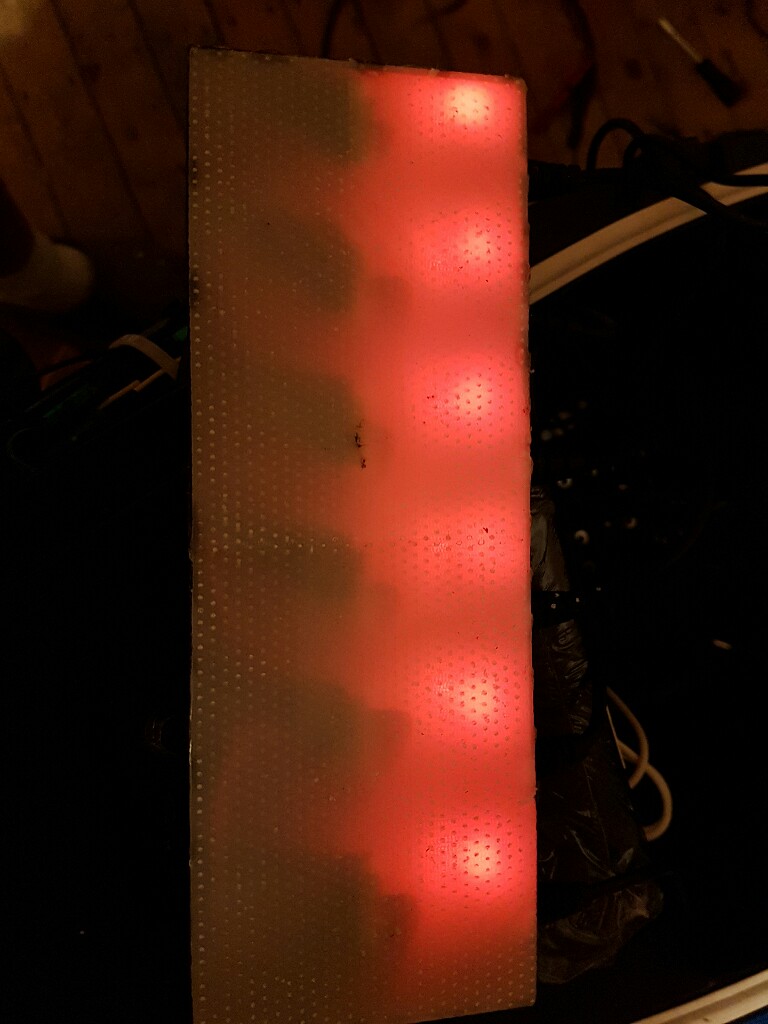

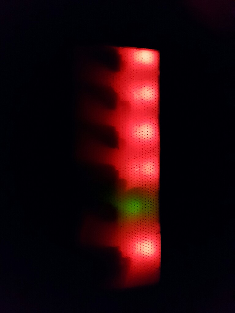

Ich denke, das ist Unterseite von der LED-Ladeorgel, die auf der Mittelkonsole sitzt? Die wird vom Ladegerät angesteuert und muss eigentlich über einen Bus angessprochen werden, sonst reichen die 3 Drähte schlicht nicht für die Vielfalt an LED-ansteuerungen, die der Lader an das Ding schickt. Auf der LED-Platine ist allerdings keinerlei IC drauf, was mich doch sehr anrätselt...ba0547 hat geschrieben:spannungsanzeige wird durch bms mit 3 drähten angesprochen.
Das ist eine stark gedämpfte Spannungsanzeige. Sie reagiert auf Spannungsänderung erst mit mindestens einer Minute Verzögerung. Es also keine Kapazitätsanzeige, nur Spannung.ba0547 hat geschrieben:im tacho wird wohl auch nicht viel kapaanzeige drin sein. vermutlich erfolgt kapazitätsanzeige nur über gesamtspannung.

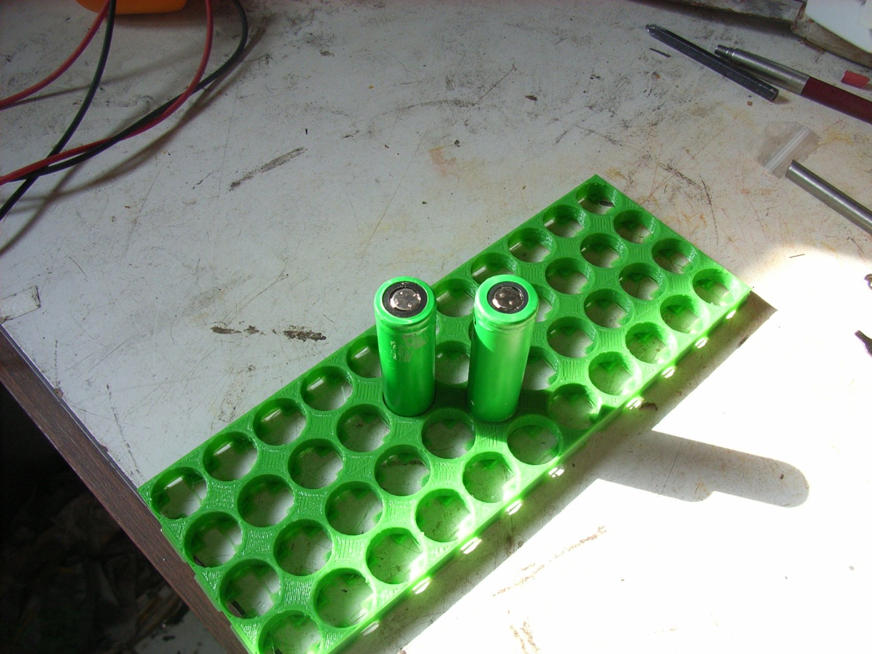

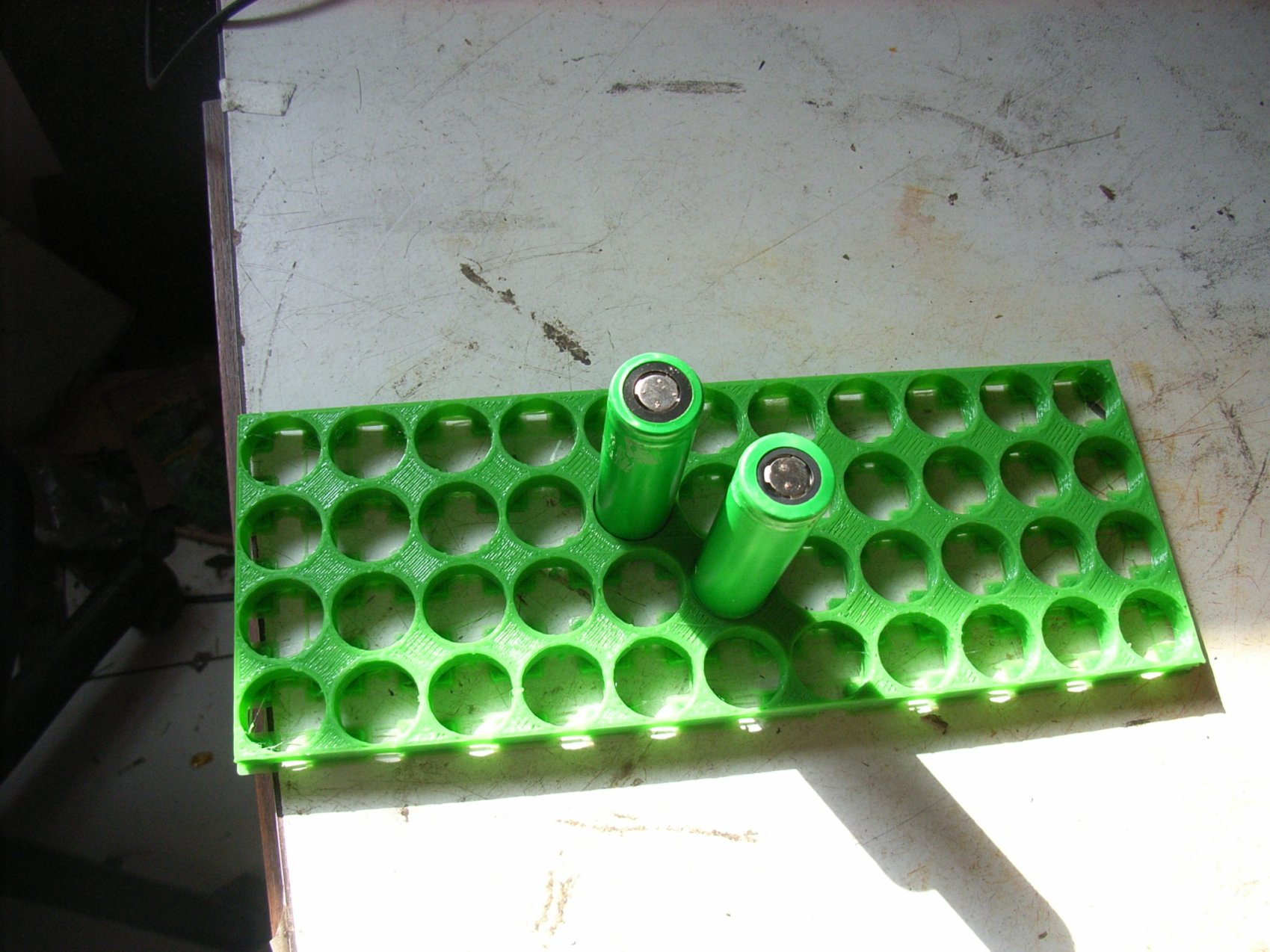

warum sollten in den Roller keine 18650 rein? Was spricht dagegen? Habe in meinem City-EL 18650er drin, in meinem Rasenmäher, in meiner Solar/Windinselanlage auch.
Warum verwendet Tesla 18650er Zellen und auch Kreisel in Österreich?
18650 Zellen habe ich noch ein paar hundert hier rumliegen.
Ladeanzeige hat sicher keinen Bus, nur ein Paar LED's, davon sind 2 noch nicht einmal angeschlossen, Sieht zumindest nicht danach aus.
Servus, harald.
Servus, harald.
Ich find das jetzt auch nicht schlimm oder ungewöhnlich. In den UNUs und Trinity-Rollern sind auch 18650er drin. Das ist halt ne riesen Schweiß- und Lötorgie beim zusammenstellen des Akkupacks und man sollte auch jede Zelle darauf prüfen, ob sie in Ordnung ist, aber ansonsten sehe ich da eher kein Problem, solange die Zellspezifikation eingehalten wird.

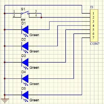

- Beiträge: 19394
Wenn Du mir dann verraten kannst, wie sonst 6 LED's einzeln angesteuert werden können, wäre ich Dir sehr dankbar. Tatsächlich sind die zwei rechten nicht angeschlossen, aber der Rest tut in verschiedenen Kombinationen, auch mal blinkend:ba0547 hat geschrieben:Ladeanzeige hat sicher keinen Bus, nur ein Paar LED's, davon sind 2 noch nicht einmal angeschlossen, Sieht zumindest nicht danach aus.

ba0547
- Beiträge: 35
- Registriert: Sa 20. Feb 2010, 23:00
- PLZ: 96148
ich hatte die Hoffnung das die das so gemacht haben wie es bei bestech auf der internetseite ist.
Leider haben die 7 Kabel zu dem LED Ding gelegt.
Vielleicht bekomme ich einen Schaltplan von unserem Roller. Hab beim Importeur nochmal angefragt.
Ansonsten habe ich dafür auch keine vernünftige Erklärung.
Bezüglich des original Controllers bekomme ich möglicherweise auch Informationen.
Servus, Harald.

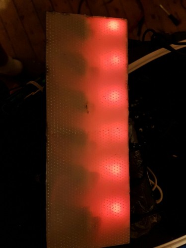

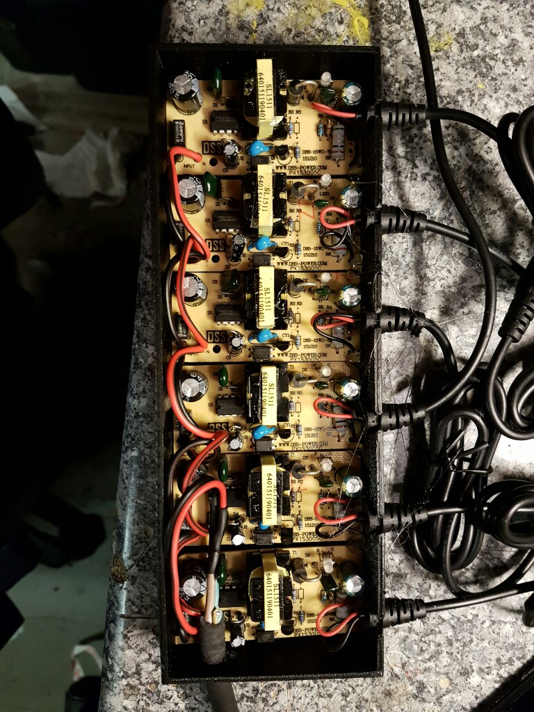

heute mal begonnen meinen eigenbau lader! funktion:
6 Zellen mit je max. 1A je Zelle aufladen bei 3.70V ist schluss.
gehäuse stammt aus dem 3D drucker. die einzellnen ladegeräte von Ali!
wenn mir die geräte gefallen werde ich evtl auf 24st hochrüsten und diese teile die Ladung der Zellen ab 85V übernehmen lassen.
Grün=voll
Rot= Laden
Grün=voll
Rot= Laden

- Beiträge: 19394
Wow, das ist ein beeindruckender Verbund
