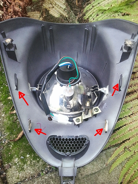

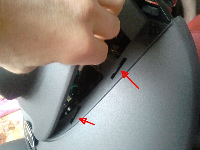

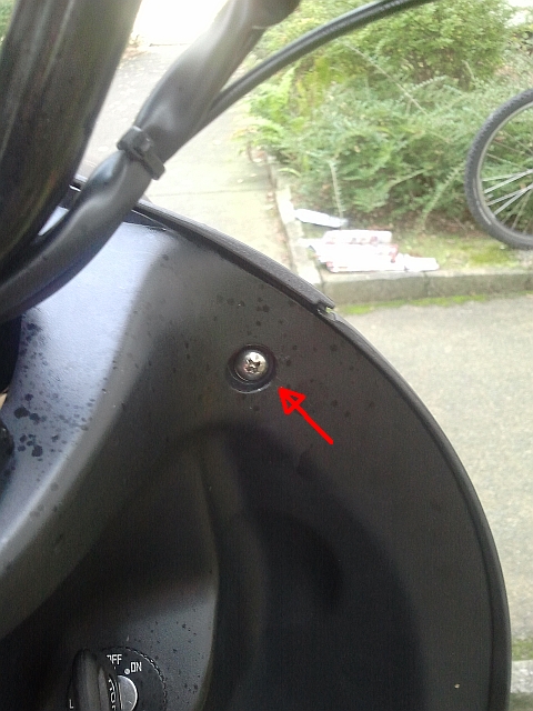

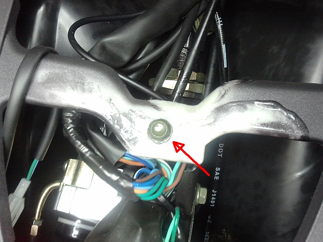

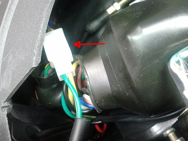

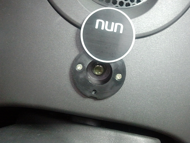

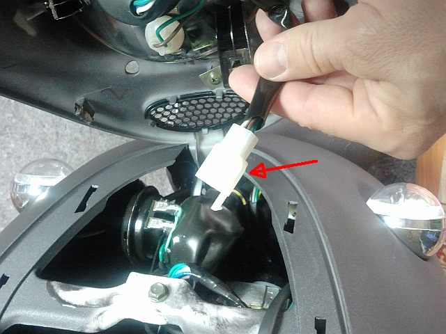

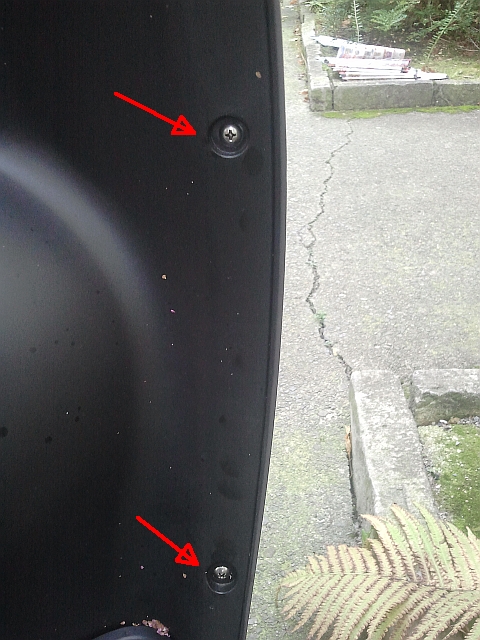

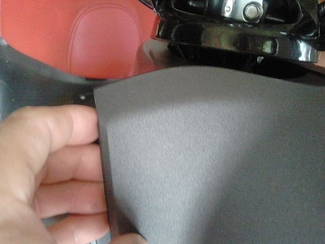

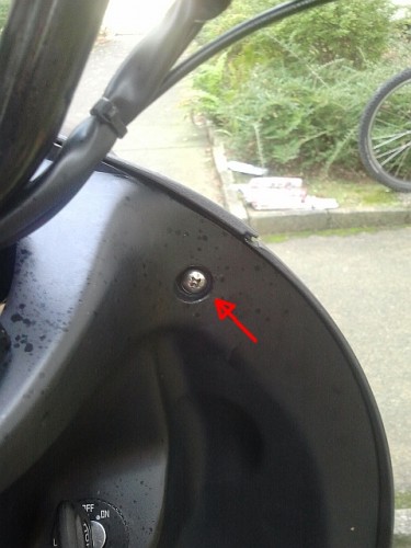

Vordere Verkleidung lösen
... hier mal eine Anleitung, falls man vorne mal dran muss, z.B. beim Wechseln der Frontscheinwerfer-Glühlampen.
Als Erstes klappst du das UNU Logo nach oben, somit kannst du die Schraube lösen, bzw. entfernen Nun entfernst du die zwei Schrauben, welche auf der Seite des Zündschlosses sind, rechts und links oben Jetzt wird es etwas "zarter", denn du musst mit deiner Hand (Fingern) den Ausschnitt mit dem Frontscheinwerfer vorsichtig "ausklipsen".
Dieses Teil ist mit Clips an der restlichen Verkleidung "eingeklipt".
Sei vorsichtig, aber auch bestimmt, denn es ist halt alles Plastik. Und schön vorsichtig, denn es hängt noch die Verkabelung der beiden Blinker und des Frontscheinwerfers dran, diese lösen ! Jetzt kannst du das gesamte Frontscheinwerfer-Teil entfernen oder du hast halt vorher schon deine Lampe/n gewechselt und nicht alles abgebaut. Evtl. kommst du jetzt auch schon an das Lenkkopflager oder was sonst.
Noch einmal zur Verdeutlichung, wo die Clips und dessen Führungen sitzen, denn wenn du da nicht aufpasst, dann bricht schnell was weg Wenn du nun noch weiter willst...hier >>>
Diese Schraube lösen und jeweils rechts und links, oben und unten folgende, insgesamt jetzt noch 8 Schrauben lösen Jetzt kann die gesamte vordere Verkleidung ausgeklipt werden...
Zuletzt geändert von xinoip am Mi 22. Okt 2014, 05:56, insgesamt 2-mal geändert.

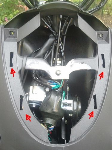

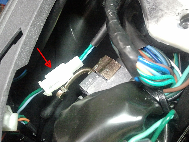

Re: UNU Fahrer - Produktfragen

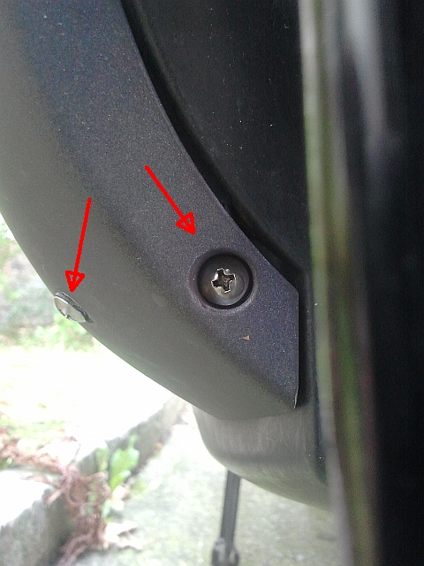

... Hier auch vorsichtig sein
Diese Schrauben, in der Menge liegen jetzt bei dir, und müssen nachher auch wieder rein
und merke dir genau wo du sie rausgeschraubt hast, denn die aus der Verkleidung haben unterschiedliche Längen, sonst bricht was weg, wenn du alles wieder zusammen baust !
Dein UNU liegt jetzt vorne komplett nackt
vor dir und du kannst überall dran, auch ans Lenkkopflager
Der Zusammenbau geht natürlich in rückgängiger Reihenfolge .... viel Spaß...
Ach und wie immer, so habe ich es gemacht, ob es bei dir auch so funktioniert, kann ich nicht sagen, ob deine Garantie dadurch verloren geht, keine Ahnung, und eine Haftung übernehme ich auch nicht, wenn ich etwas vergessen oder falsch gemacht habe, is doch klar, oder ?!
Die Verkleidung einfach langsam nach vorne über das Vorderrad abziehen.Diese Schrauben, in der Menge liegen jetzt bei dir, und müssen nachher auch wieder rein
