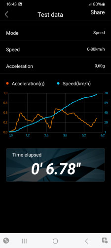

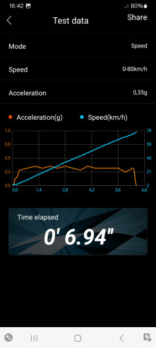

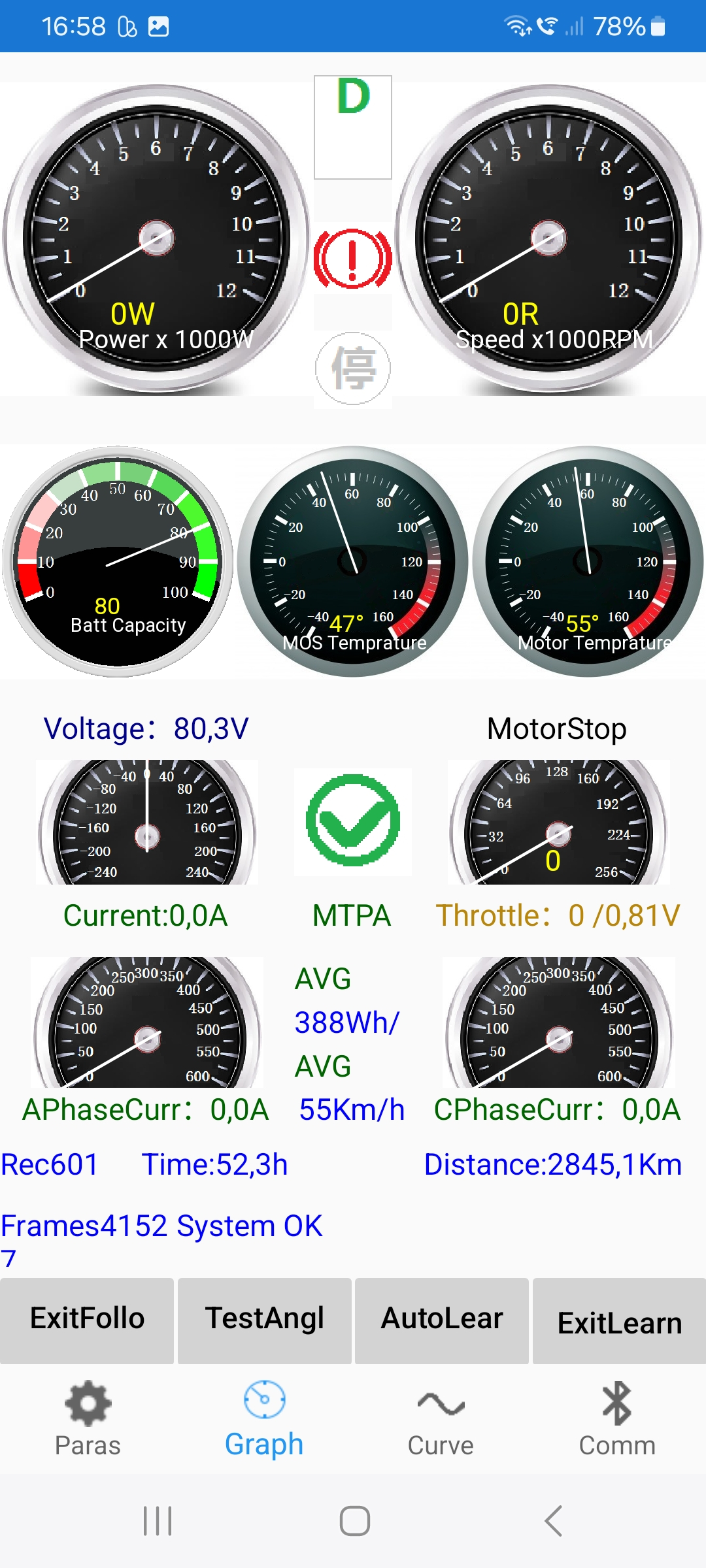

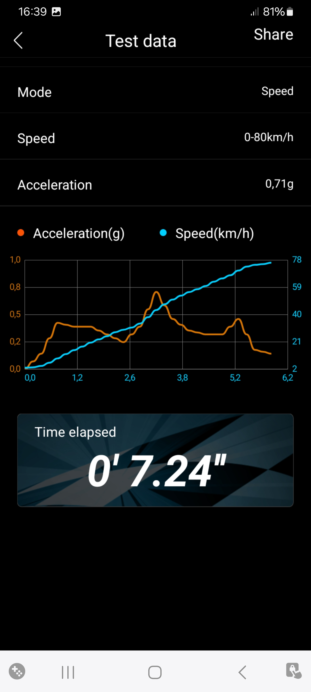

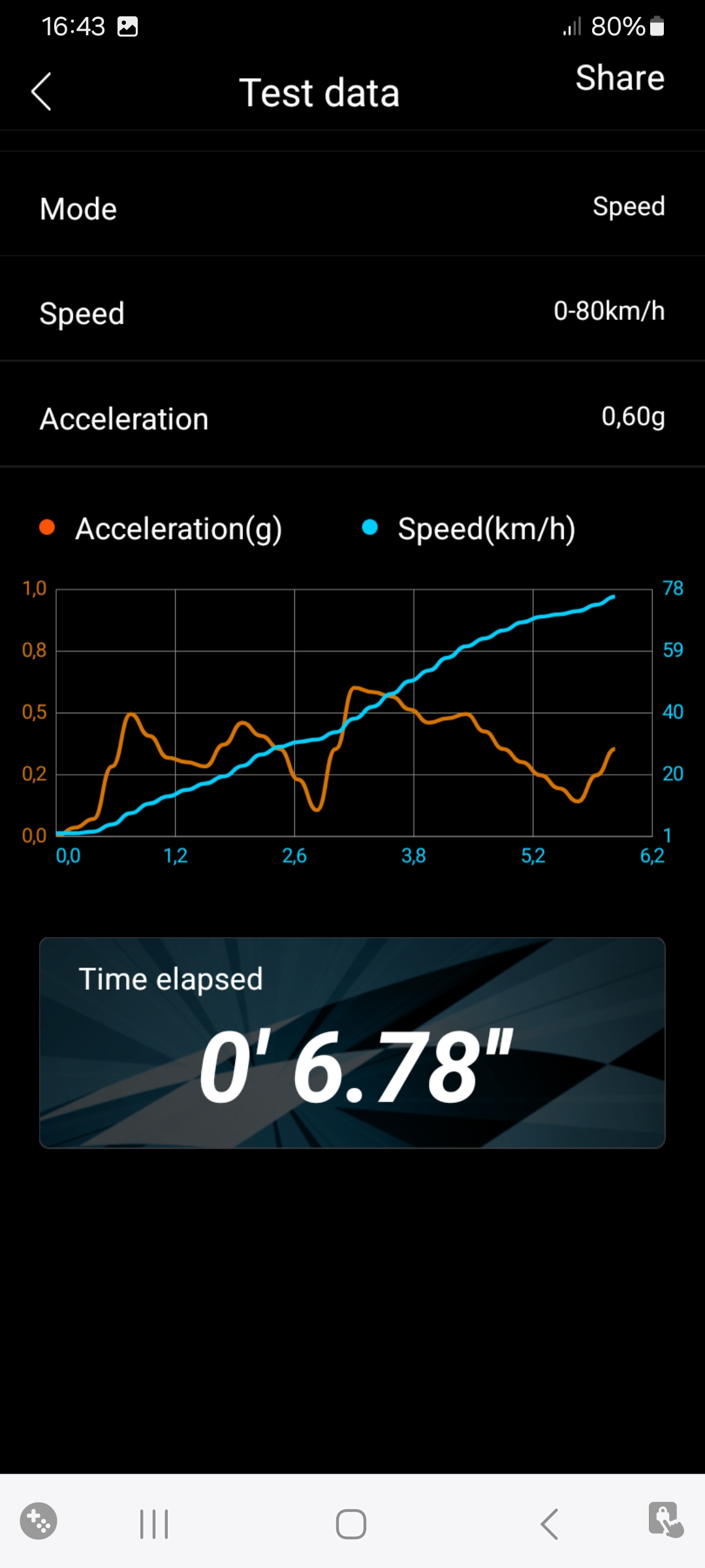

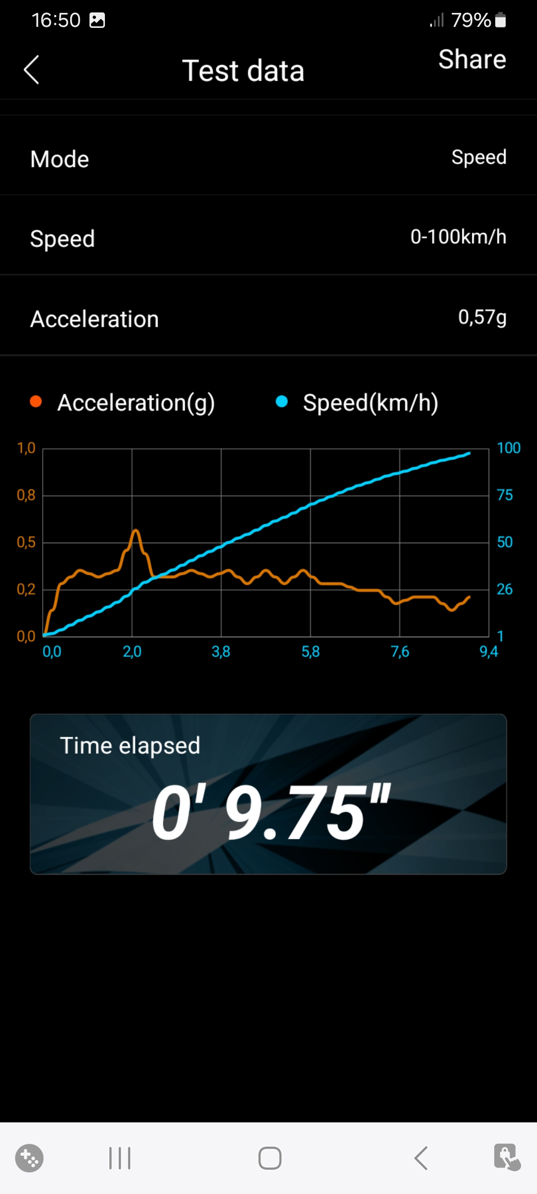

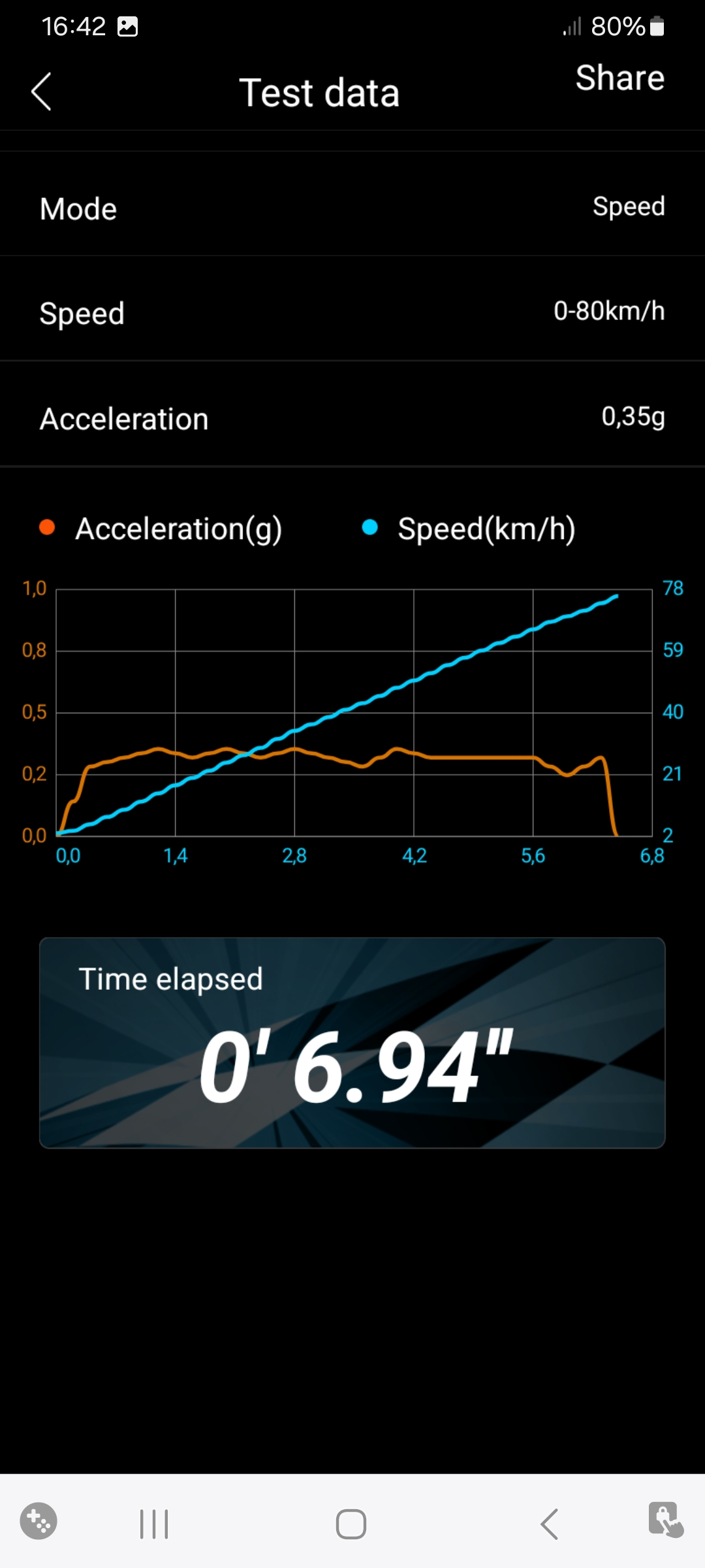

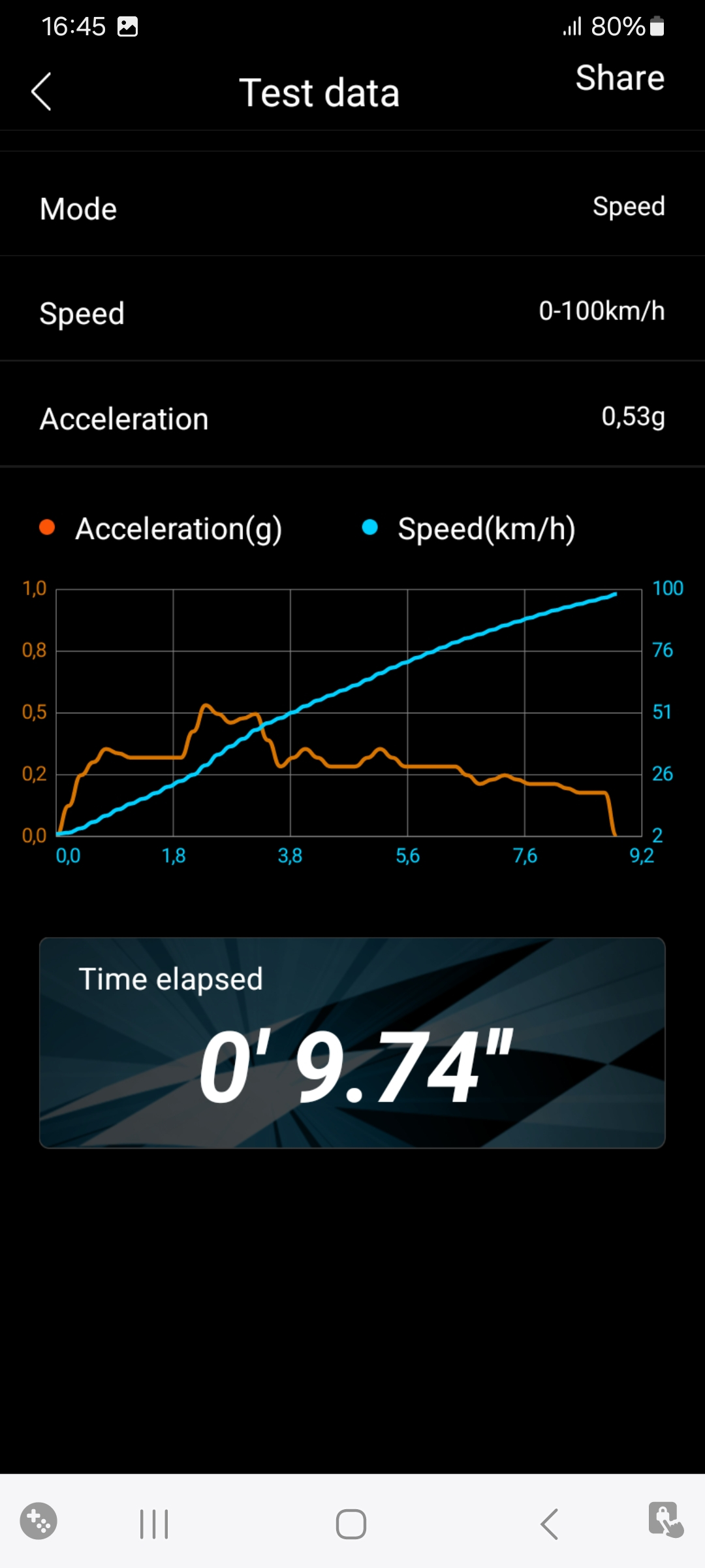

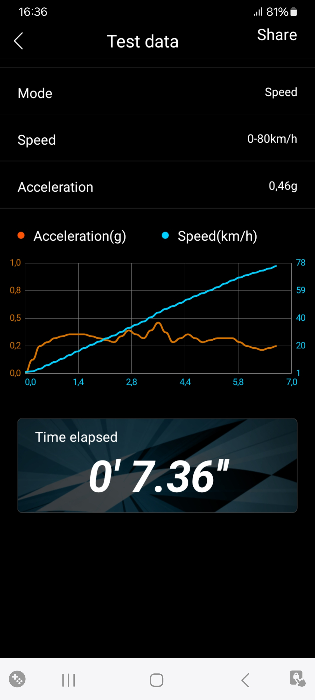

Neue Messwerte. Akku auf 90% geladen und 9Grad kühl, jeweils hin und zurück auf der gleichen Straße.
0-80 mit 300bA 630pA alter 5kw Motor 0,3 Sekunden langsamer mit sonst gleichen Einstellungen.
0-80 340bA 630pA
0-100 mit 340bA 630pA
Vorher waren es 12,5 Sekunden auf 100.
Der Motor war nach 10 Durchgängen bei 55 Grad. Vorher war da schon das Limit von 140Grad erreicht. Mit mehr Phasenstrom beim anfahren und ggf. mehr Batteriestrom sollten unter 8 Sekunden bis 100 nun realisierbar sein.
Nun geht es an den BMS und Controller Umbau.

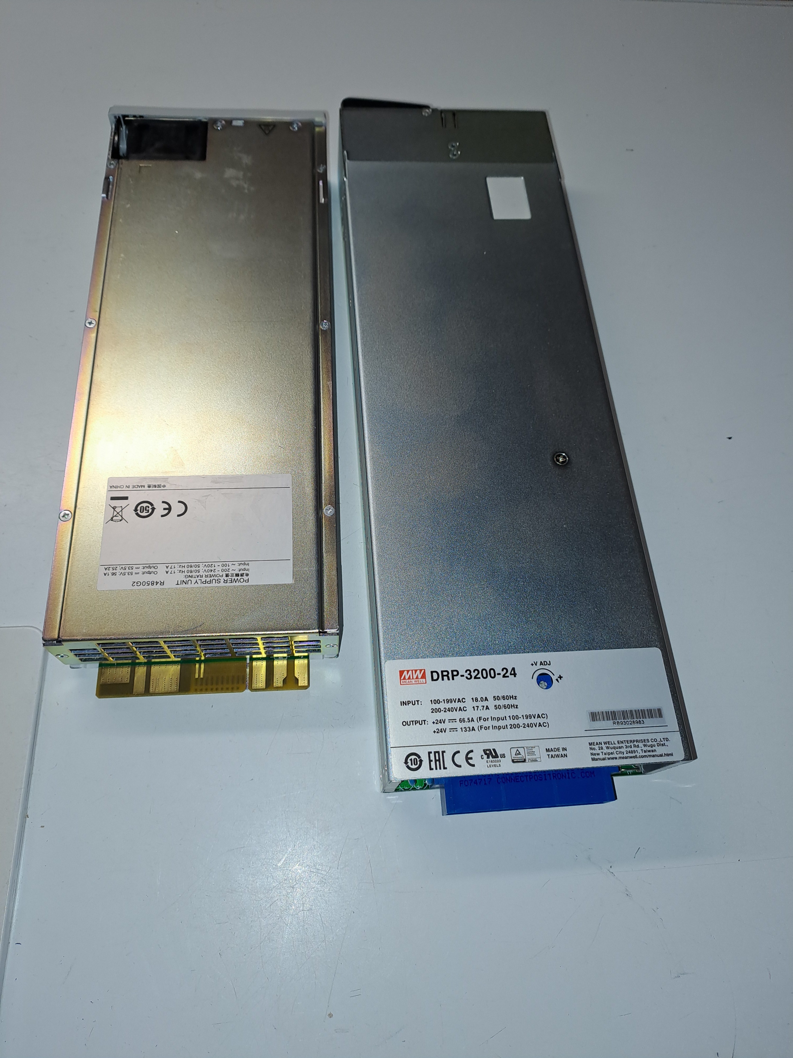

Von der Laderfront gibt es auch was neues.
Mir sind Meanwell DRP-3200-24 zugelaufen.
Maximal 30V und bis zu 133A, bei maximal 3,2kW Ausgangsleistung.
Nun kann ich mit 3 Netzteilen (zwei 48V und dem 24V) dreiphasig bis zu 88V und 9kw in den Roller schieben

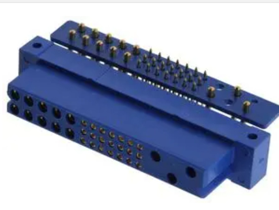

Muss nur das Anschlussproblem des Meanwell lösen. Habe zwar eine passende Buchse gefunden aber die ist für Platinenmontage und hat fünf Pins für plus und fünf für Minus. Da je eine 4mm² dran löten und die dann mit einem 25mm² zu verpressen ist keine Lösung auf Dauer.
Muss wohl jemanden finden der mir da eine Platine für die Buchsenmontage entwirft.
Hier ein größenvergleich zum Huawei 3/4kw 48V Modell.
