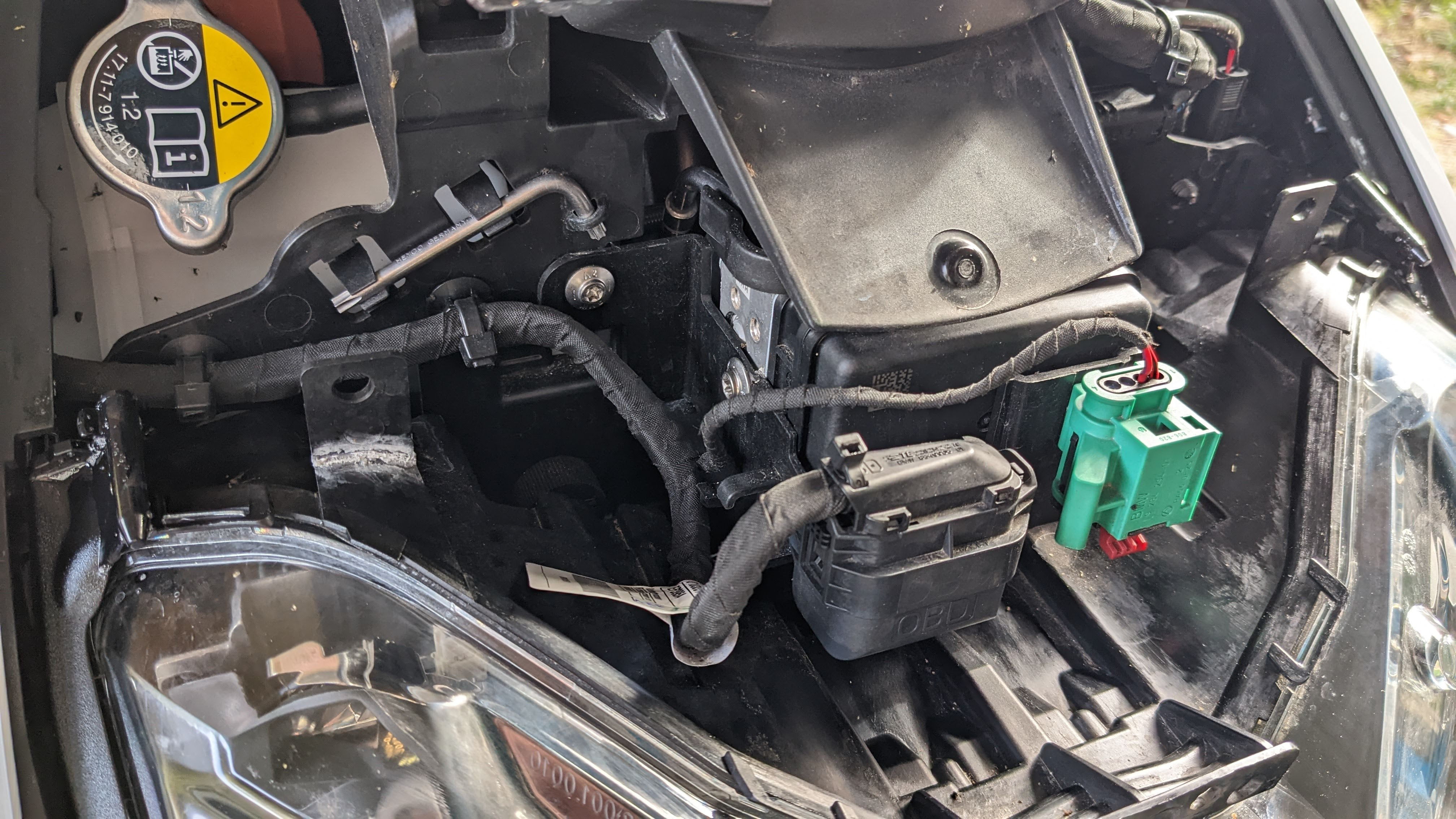

Wo genau sitzt denn der OBD-Stecker beim CE 04? Und ist das wirklich ein OBD2-Stecker? Beim C Evolution wars noch ein anderer...Kadett 1 hat geschrieben: ↑Mi 2. Nov 2022, 19:44https://www.ebay.de/itm/125322312925?ha ... BMruWzmodh
Sowas...ich habe glaub ich vor ein paar Jahren 3 oder 4 € bezahlt beim schnellen Ali. Ich hab noch die kostenlose torque App zum auslesen und löschen.
Wichtig ist das die "Zündung" aus ist sonst verbindet sich das teil nicht. Ungewöhnlich da bei sonstigen Kfzs immer die Zündung/Motor laufen muss.

@Olli, OBD Anschluß ist unter der Fronthaube, mittig unter der Scheibe.
Siehe hier, gross beschriftet:
Greets, Phil

Der Obd Stecker bzw. der Blinddeckel ist auch der letzte Husten... Mit der bloßen Händen bekommen man den wahrscheinlich nicht zerstörungsfrei ausgeclipst. Ich nutze einen kleinen Schraubendreher um die Rastung vorsichtig zu entriegeln. Also Obacht.
