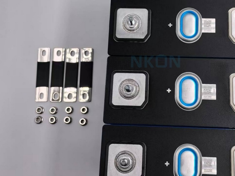

Das heißt, die festen Verbinder nur nehmen, wenn ich mir ganz sicher bin, dass die Zellen sich nicht verschieben können.
Die festen Verbinder sind m.M.n. für die Tonne. Bei mir waren die so hart (und silbrig glänzend beschichtet), dass ich nicht einmal an reines Kupfer glaube ...
Es geht m.M.n. nicht um ein Verschieben der Zellen, sondern um die minimalen Abstandsänderungen durch Temperatur und Ladezyklen. Wenn da zwischen den Zellen nichts "arbeiten" kann, können sich die Poldurchführungen lockern.
Bei Zellen, wo intern mehrere Pouch-Beutel-Zellen zusammengefasst sind mag das unkritisch sein. Trotzdem waren bspw. bei Winston schon immer die Verbinder aus mehreren dünnen Kupferblechen mit einer Sicke dabei ...

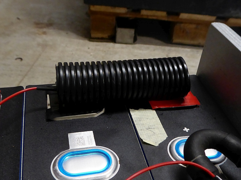

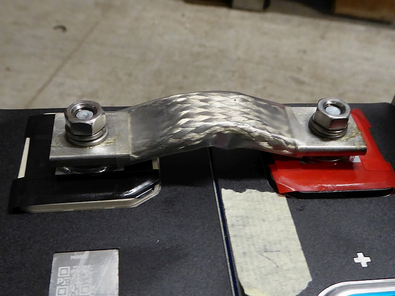

Heutige Zellen (meist mit dünnem Metallgehäuse) haben nur einen Zellwickel direkt im Gehäuse. Wenn da ein Poldurchgang undicht wird, geht die Zelle kaputt. Ich habe mir flexible Verbinder gegönnt (4Stck. ca. 12€ beim freundlichen Chinesen). Zuerst nur mit einem Stück Isolierschlauch mittig nachgerüstet, später ein Stück aufgeschlitzten Wellschlauch als Berührungsschutz drübergestülpt. Es gibt mittlerweile auch fertige Kappen oder Abdecklösungen aus dem 3D-Drucker.
Das silbrige dürfte eine Verzinnung oder eine Nickel-Schutzschicht überm Kupfer sein, denn ohne geht der Übergangswiederstand schon bei kleinsten Cu-Oxidationen durch die Decke! Die Beschichtung schützt das Cu darunter.

Hab ich auch gedacht, aber die Beschichtuing ist recht hart und fast chromglänzend ... schaut halt gut aus ... :roll:
Dazu die Härte des gesamten Verbinders - das ist m.M.n. kein Reinkupfer /Elektrolytkupfer, sondern eine Legierung und hat dann deutlich schlechteren Leitwert. Zinn und Nickel ebenfalls, auch wenn natürlich die Schicht nur dünn ist. Meine neuen Flexverbinder sind ja auch verzinnt.
