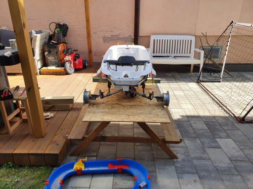

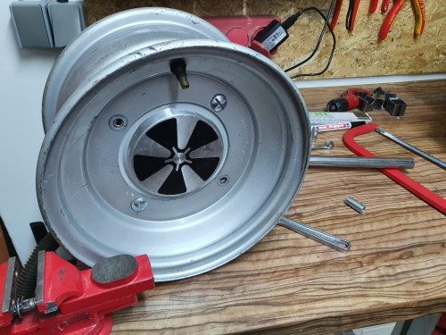

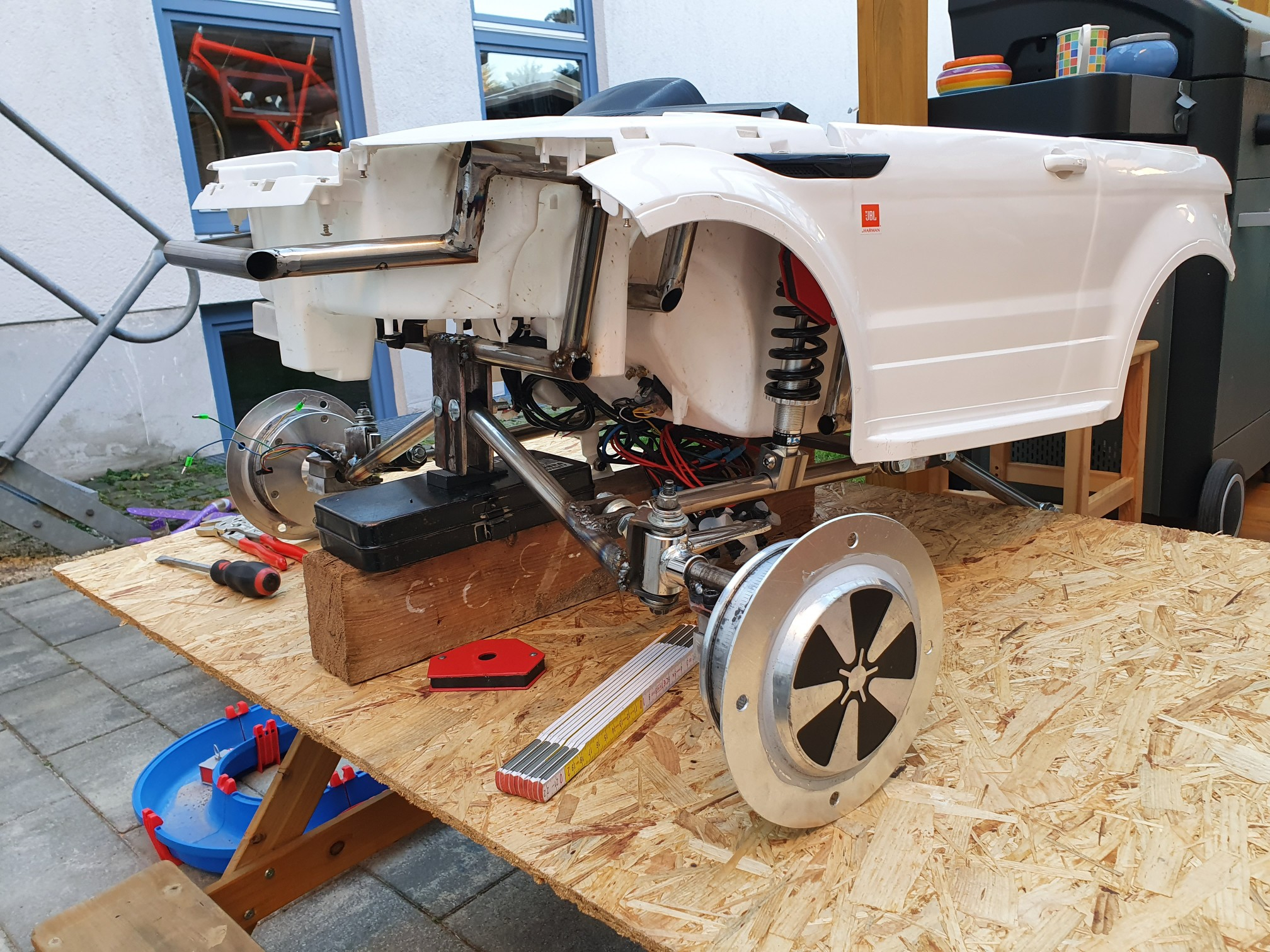

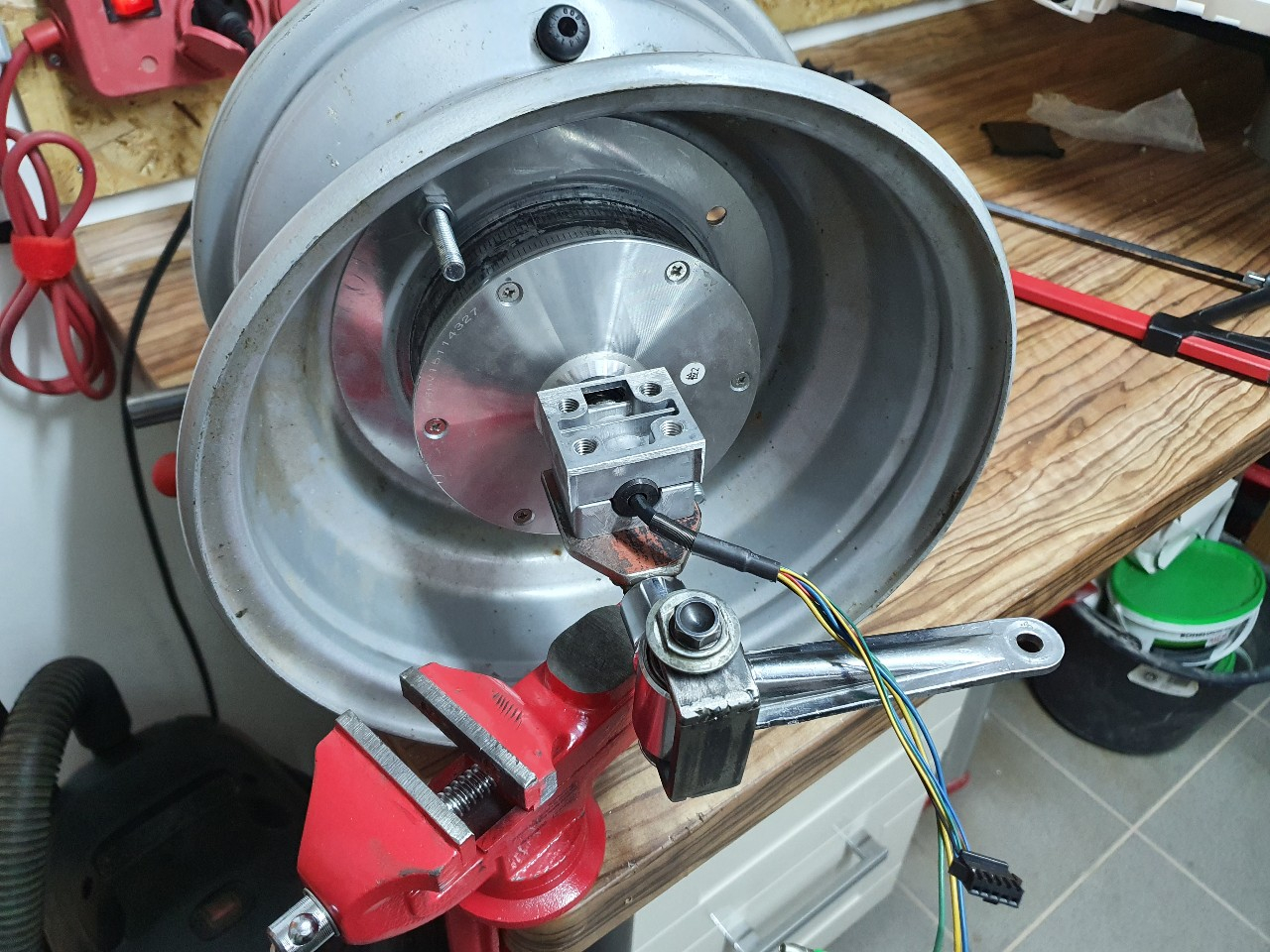

Der Rahmen ist soweit fertig, aktuell bin ich an der Vorderachse und Lenkung dran. Die Elektromotoren haben schon Platz gefunden in den Felgen.
Mich hatte leider eine Nierenbeckenentzündung 2 Wochen zurück geworfen daher bin ich nicht da, wo ich eigentlich sein wollte.
Aber es geht Stück für Stück voran.
Während dem Basteln und tüfteln kommen zwar immer wieder Neue Ideen oder Dinge wo man besser machen kann aber das ist ja bei solchen Projekten klar.
Hier ist die Vorderachse noch eine Starrachse, wird aber eine Einzelradaufhängung.
Später noch schön Lackiert und ich denke dann kann sich die Felge sehen lassen.

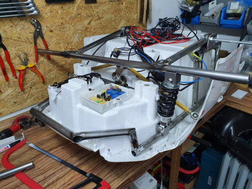

Ich habe einen kompletten Rahmen mir aus Stahlrohr gefertigt. Und zwar so, dass ich das Chassi ohne Probleme vom Rahmen trennen/ abnehmen kann.

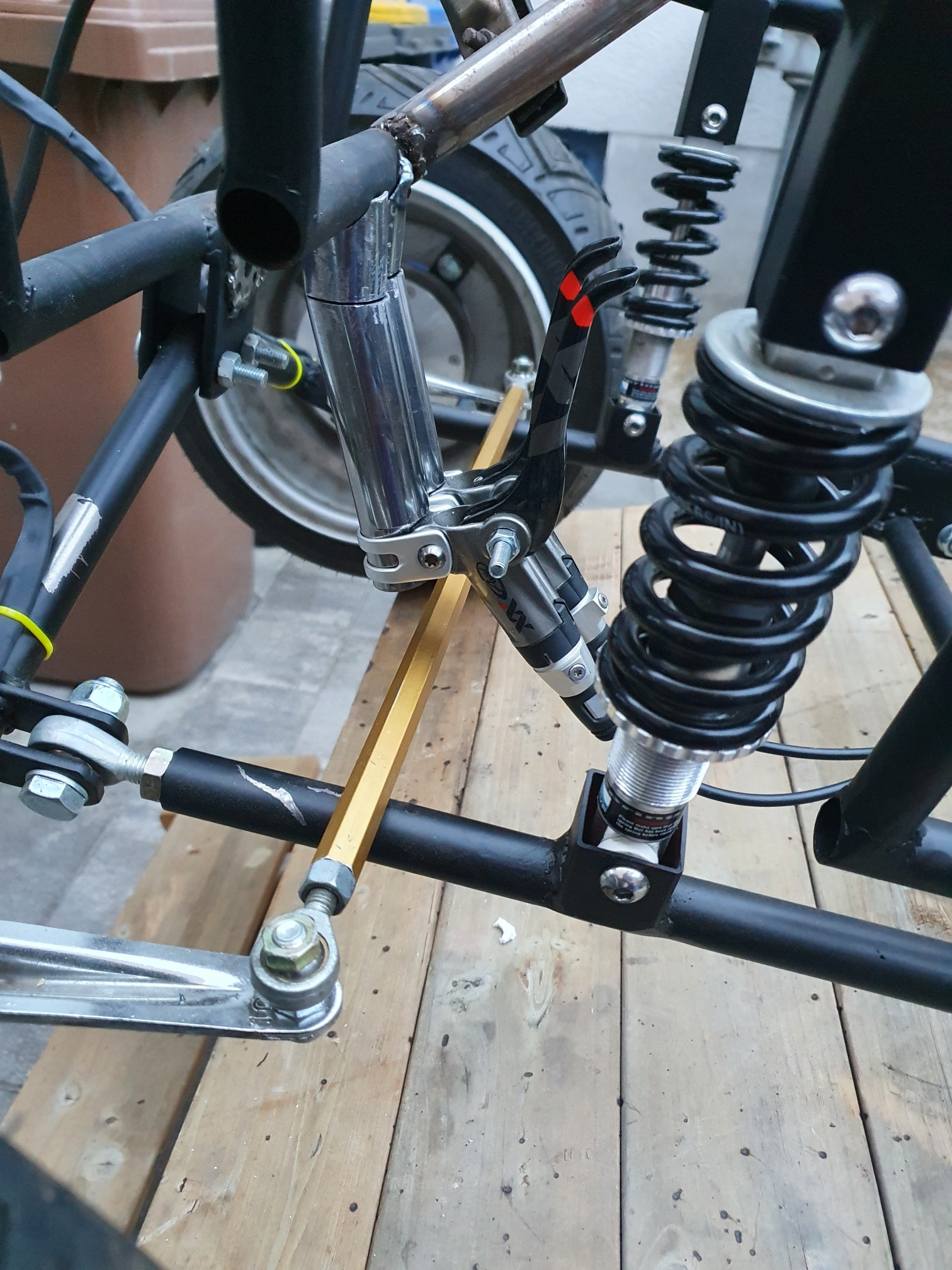

Stoßdämpfer von einem Fahrrad habe ich für besser Federung habe ich angebracht, dass der Zwerg auch schön über die Feldwege donnern kann.
Eine komplette Lenkung von einem Rennkart wurde verbaut und wie schon berichtet habe ich 10 Zoll Quadfelgen mir besorgt.

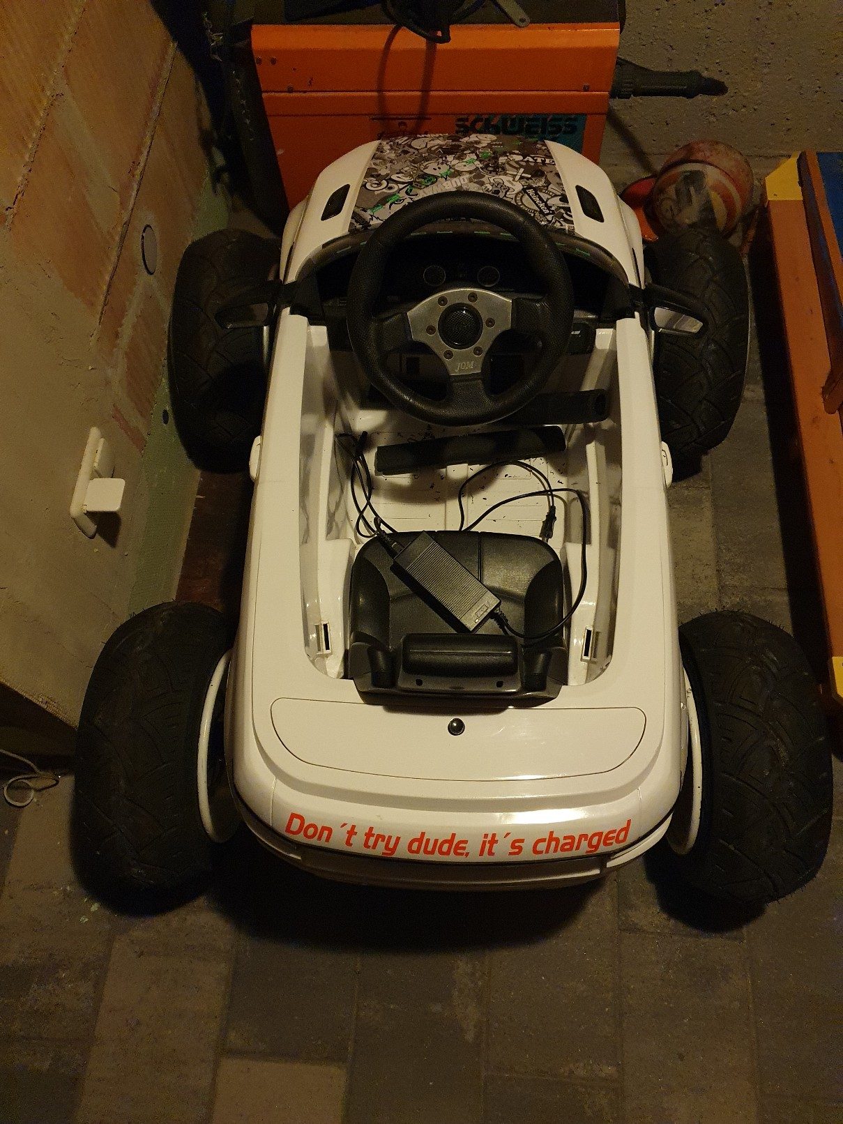

Alles in allem funktioniert das soweit ganz gut. Da jetzt auf dem Auto Gummireifen verbaut sind und diese nun wesentlich besser auf der Straße kleben, musste auch das Originale 6 Zoll Lenkrad getauscht werden.

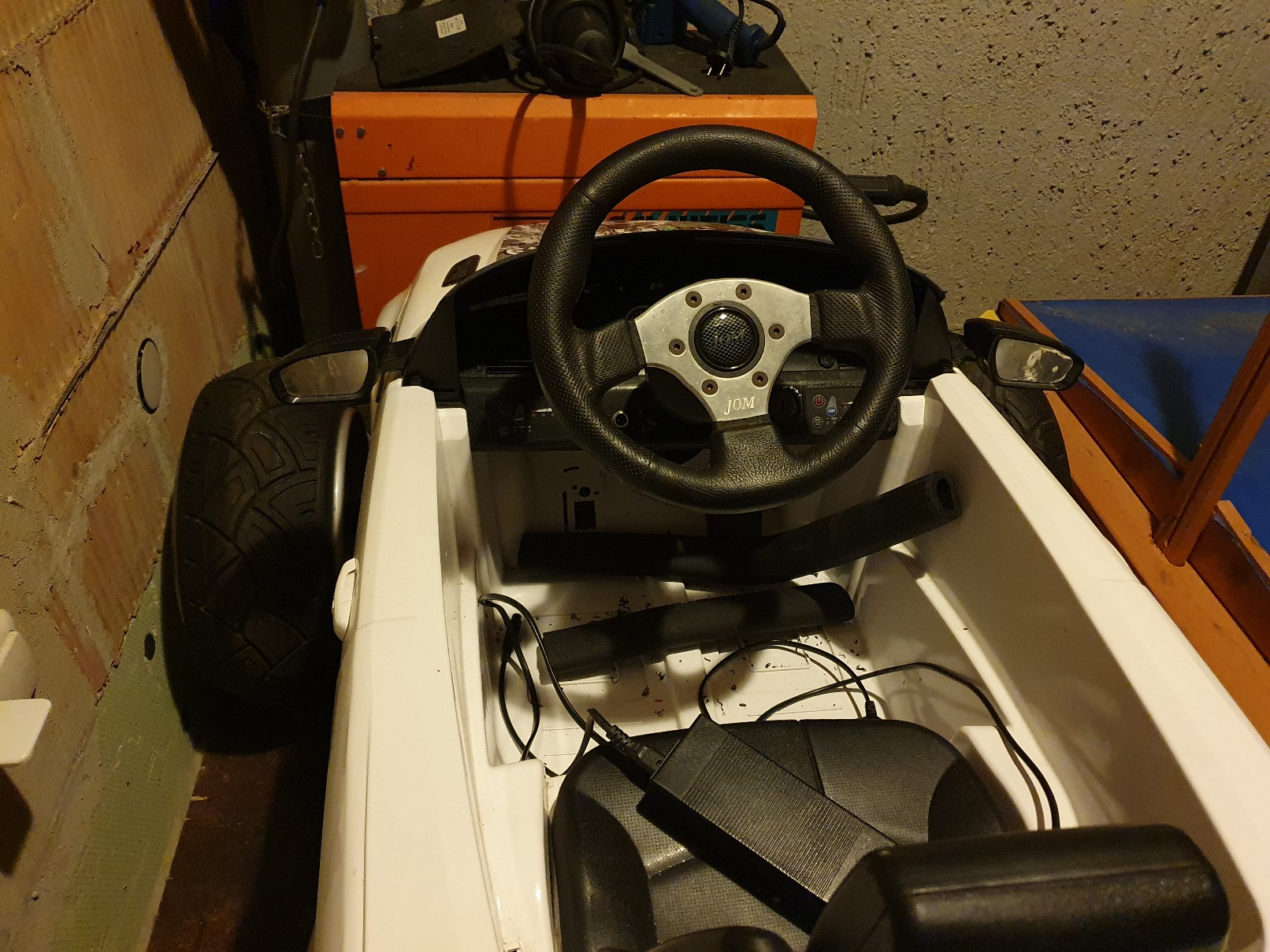

Jetzt hat er ein 28er Sportlenkrad dran von einem Auto.

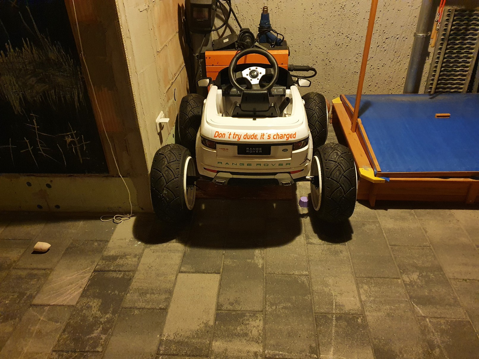

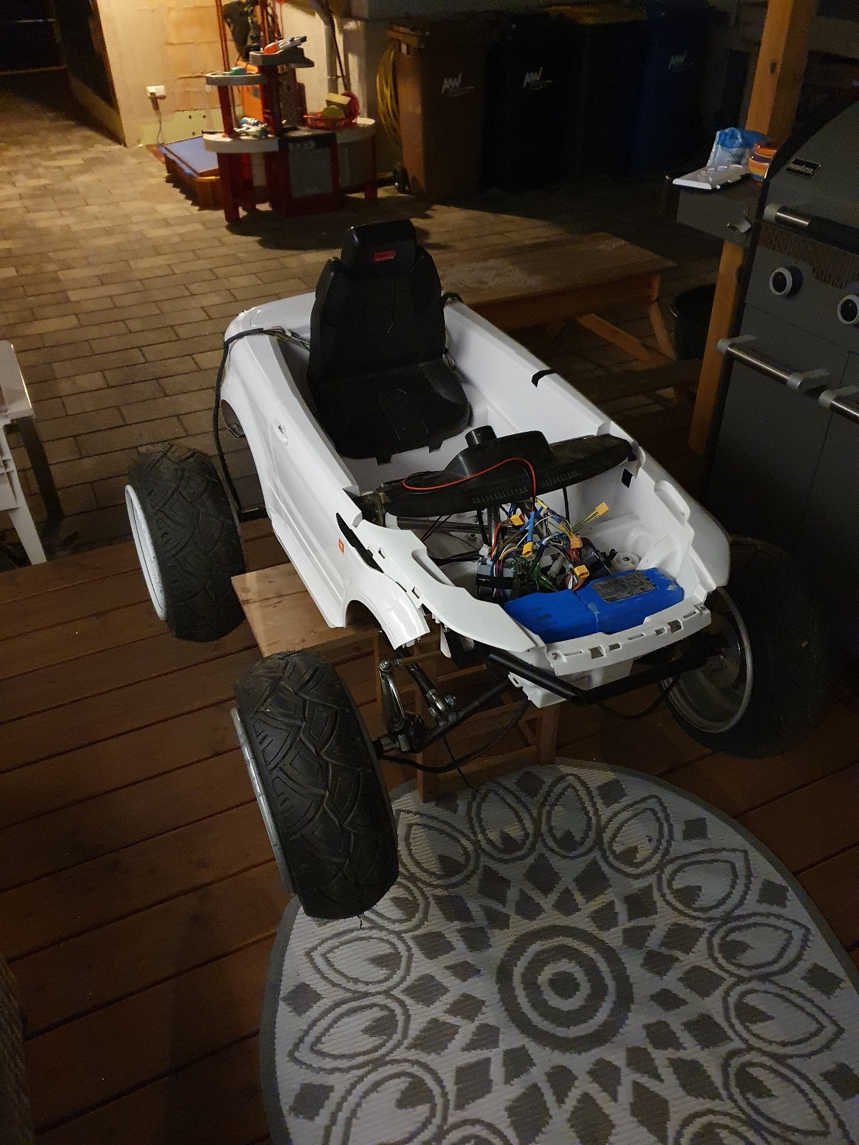

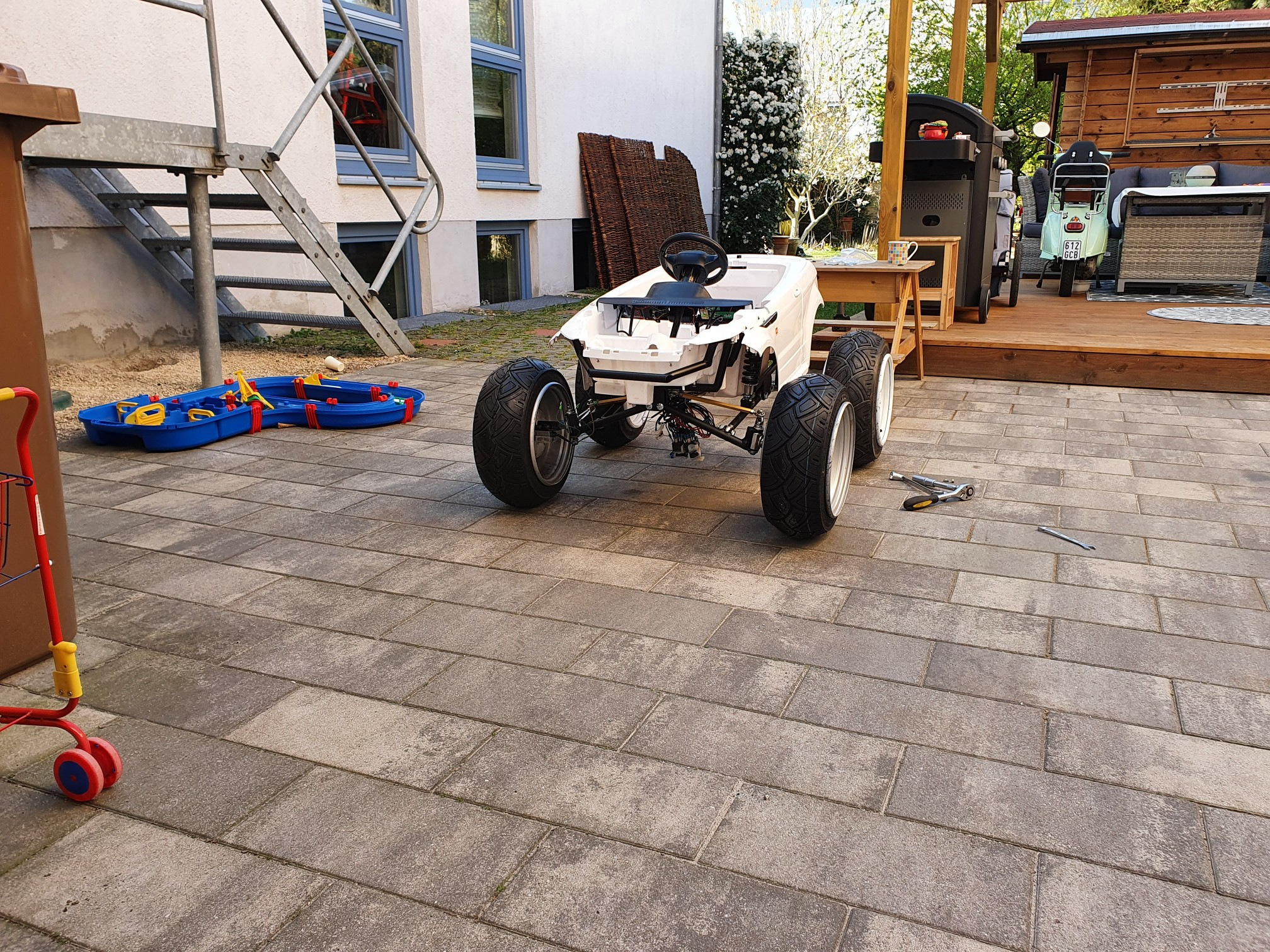

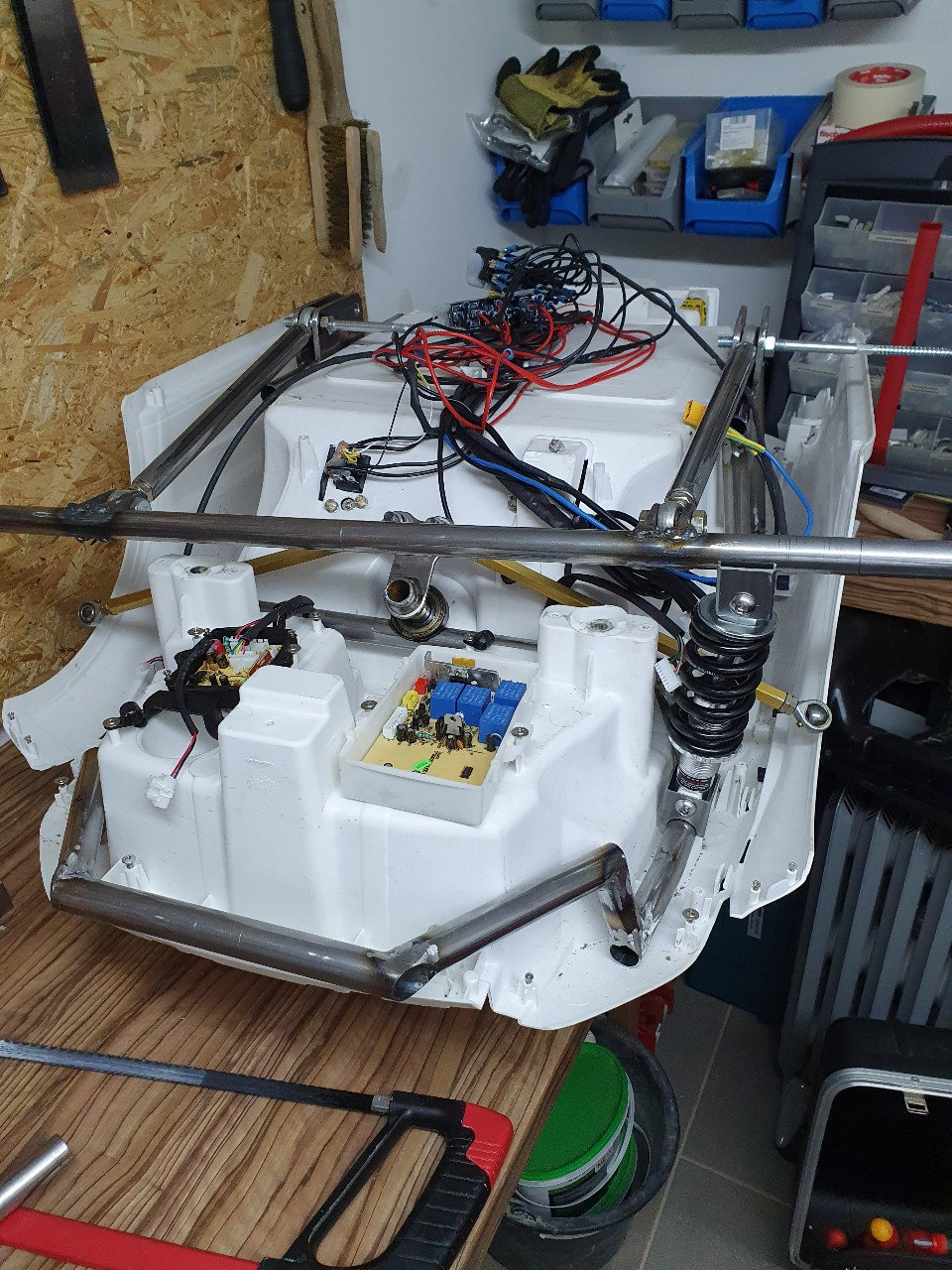

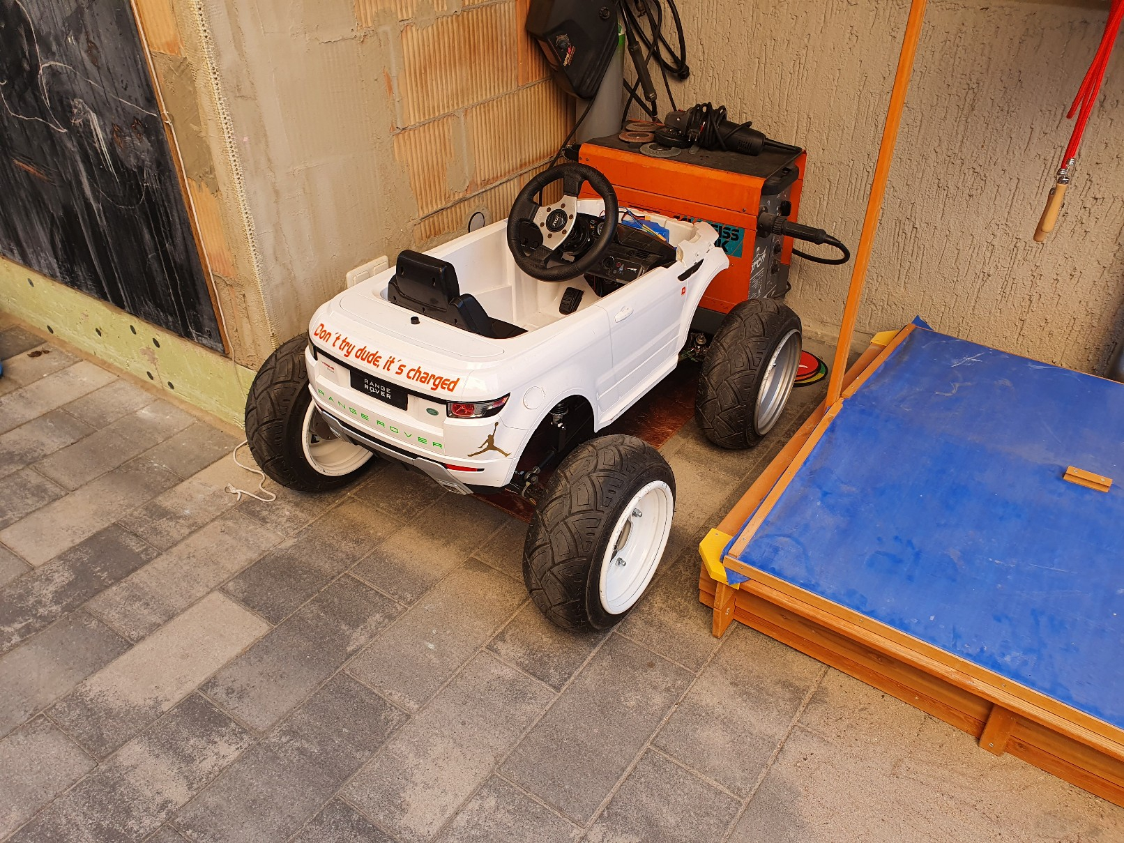

So hier mal noch ein paar Bilder vom aktuellen Zustand.
Ich muss jetzt noch die Stoßstange anbringen und das Licht verkabeln und natürlich noch die Bremse fertig machen. Dann gibt es auch nochmal Bilder vom Endergebnis.
Hier beim verkabel vom Allrad
Das lenkrad war noch nicht montiert, sondern nur mal zur Probe angebracht

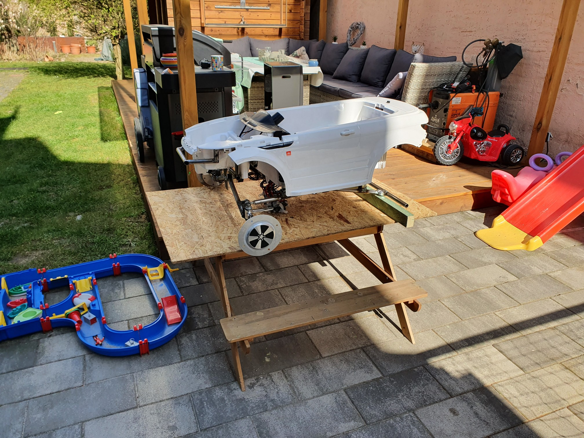

Ach was ich noch vergessen habe. Bei unserer letzten Fahrradtour hatte ich auch mal die Geschwindigkeit mit GPS gemessen. Im ersten Gang fährt das Auto jetzt 12 kmh. Den 2ten und 3ten habe ich noch nicht gemessen, oder lass ihn damit noch nicht fahren, da ich erst die Bremse dran haben möchte.
Und hier noch weitere Bilder vom Aufbau.
Hier war ich am richtigen Platz finden der Federn dran

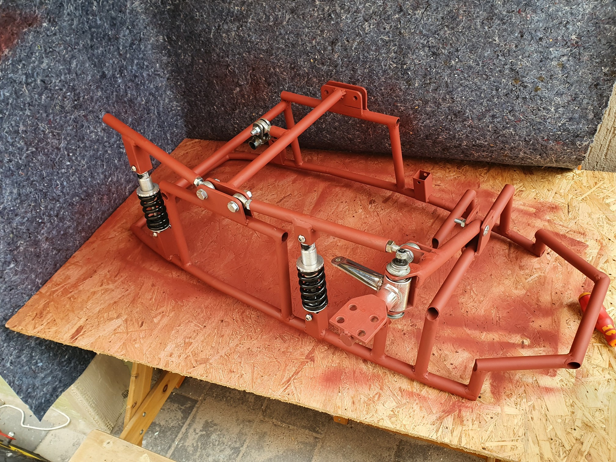

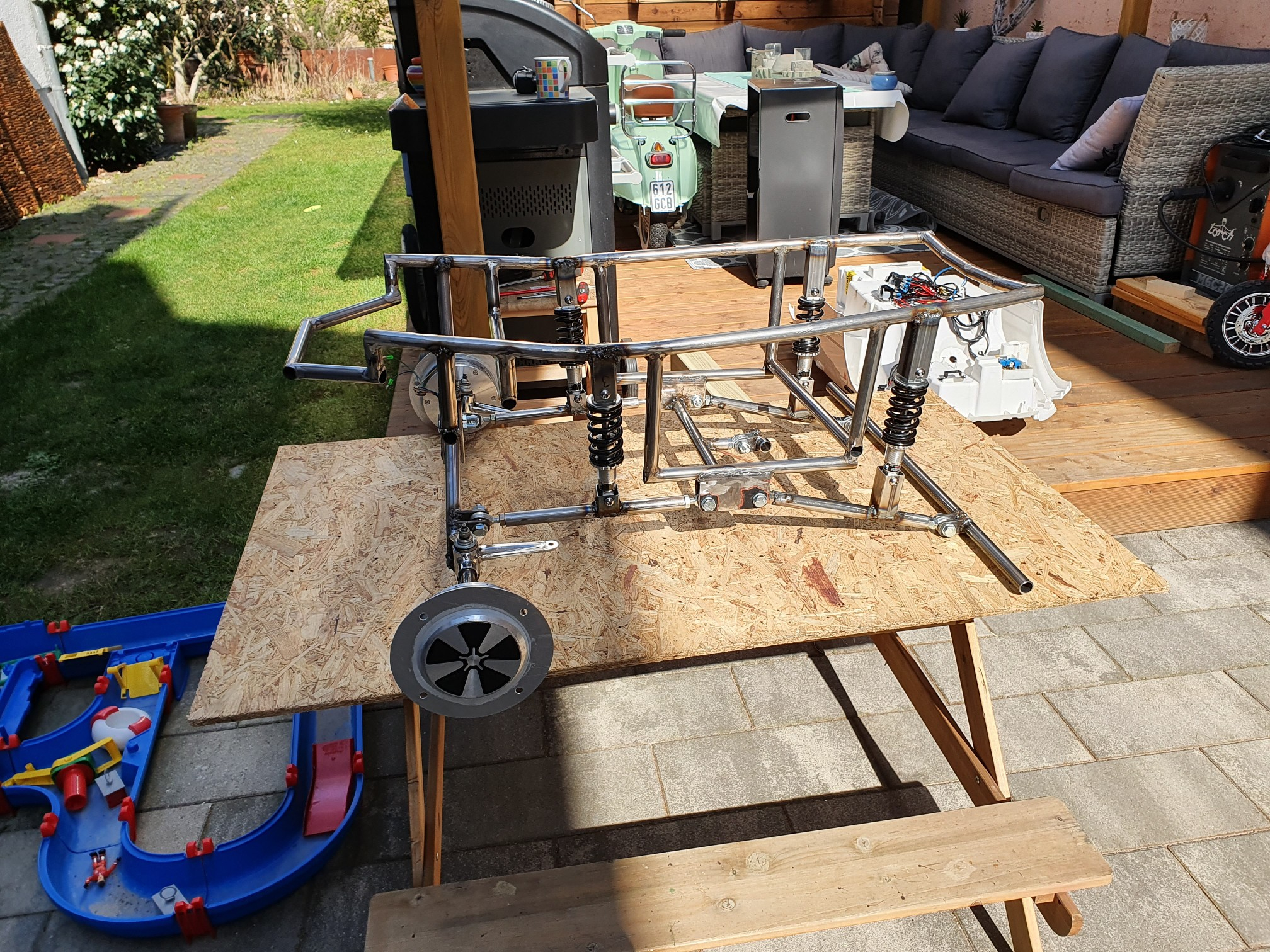

Hier mal Bilder vom Rahmen
Rahmen
Mit Chassi
Sieht etwas komisch aus ohne die Felgen.
Hier mal mit Rostschutz behandelt
Hier war ich am verkabeln.
Beiträge: 19381
Re: Motor an Kinderelektroauto Umbauen
Wow, das wird ein richtiges technische Kunstwerk :D Bremse zu haben ist gut, ja, auch bei 12km/h schon :lol:

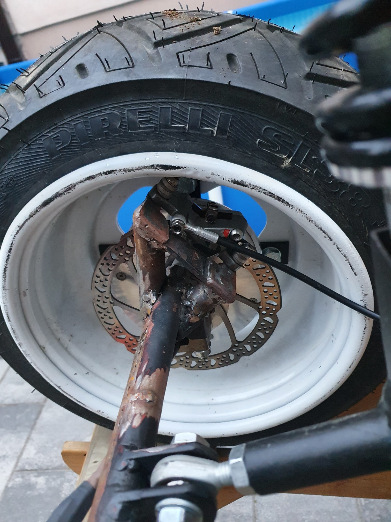

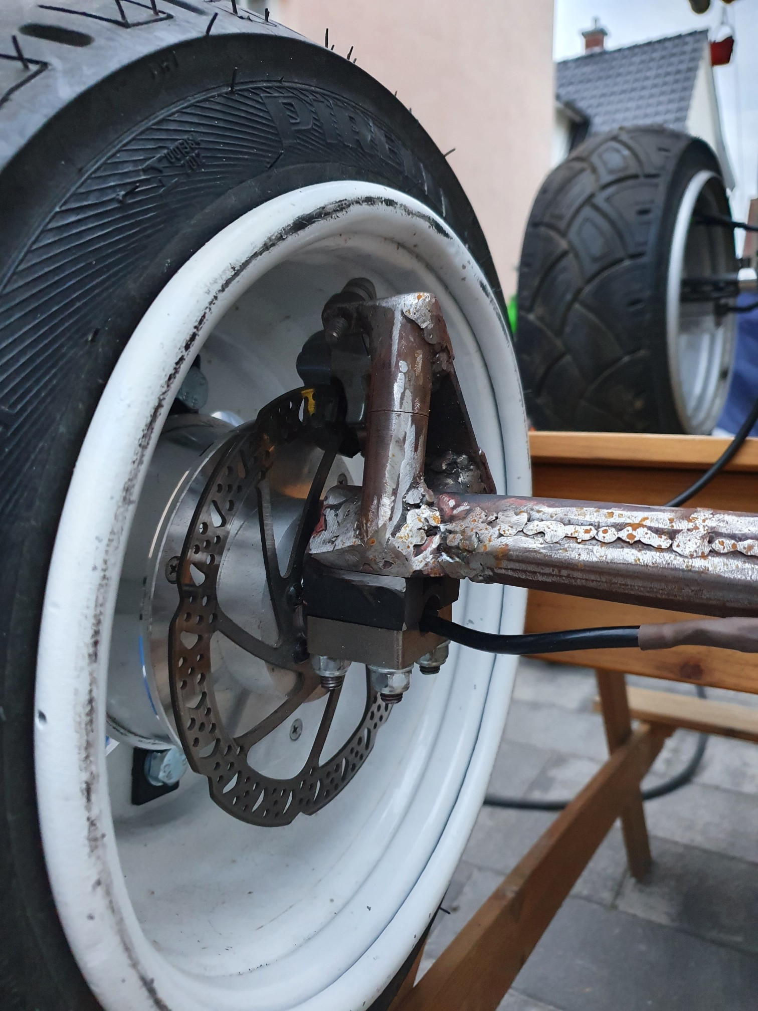

Projekt Hydraulische Scheibenbremse hat begonnen.
Als erstes habe ich mir mal eine von Ebay Kleinanzeigen besorgt.

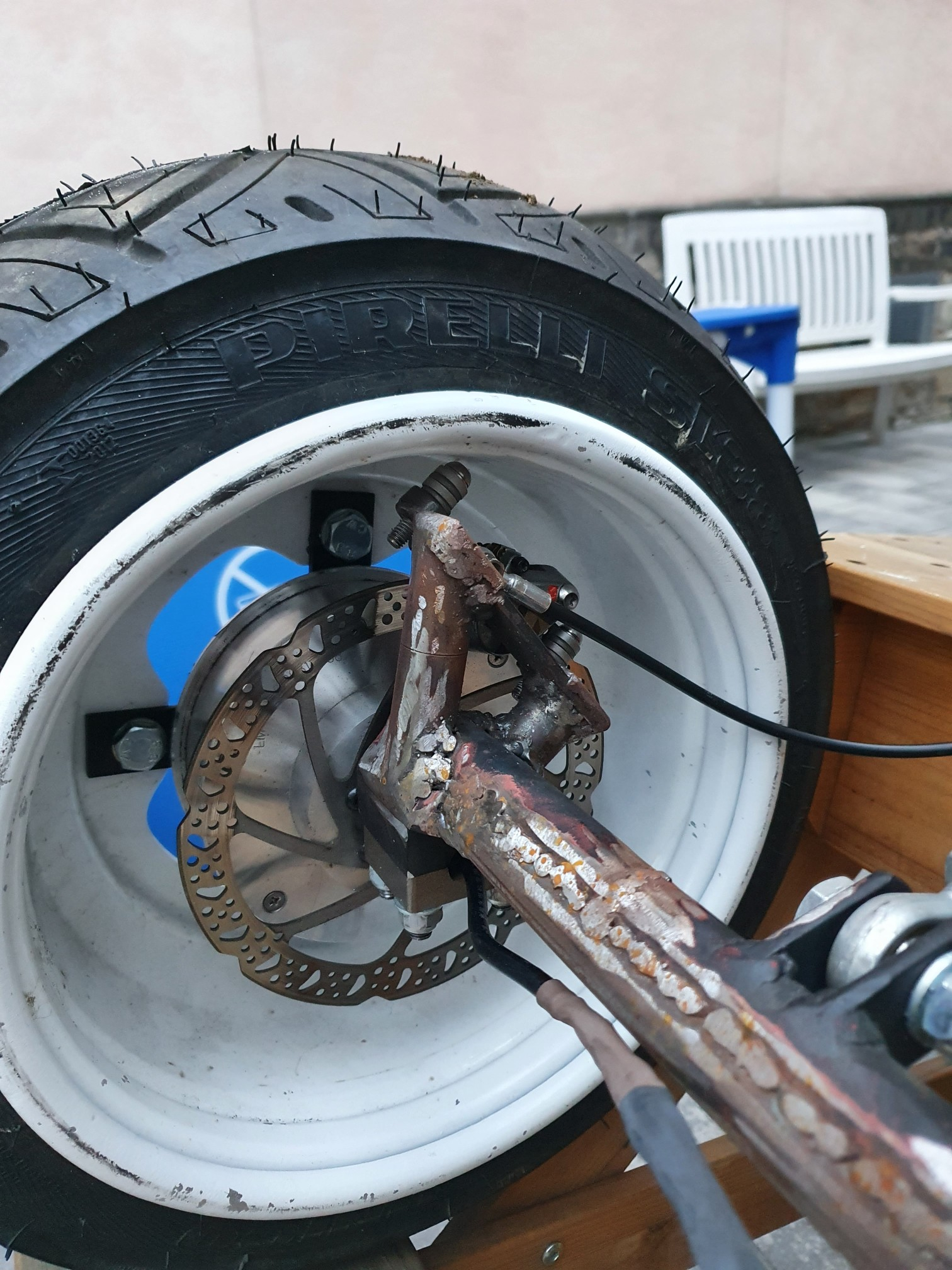

Ein Kollege hat mir eine Aufnahme aus Alu gedreht, damit ich die Scheibe an den Hoverboardmotor Schrauben kann. Das erst mal gemacht und anschließend die Bremsbacke aufgelegt und alles wieder zusammengebaut. Jetzt musste natürlich ein Halter für die Bremsbacke gefertigt werden.
Denke den habe ich ganz gut hin bekommen.

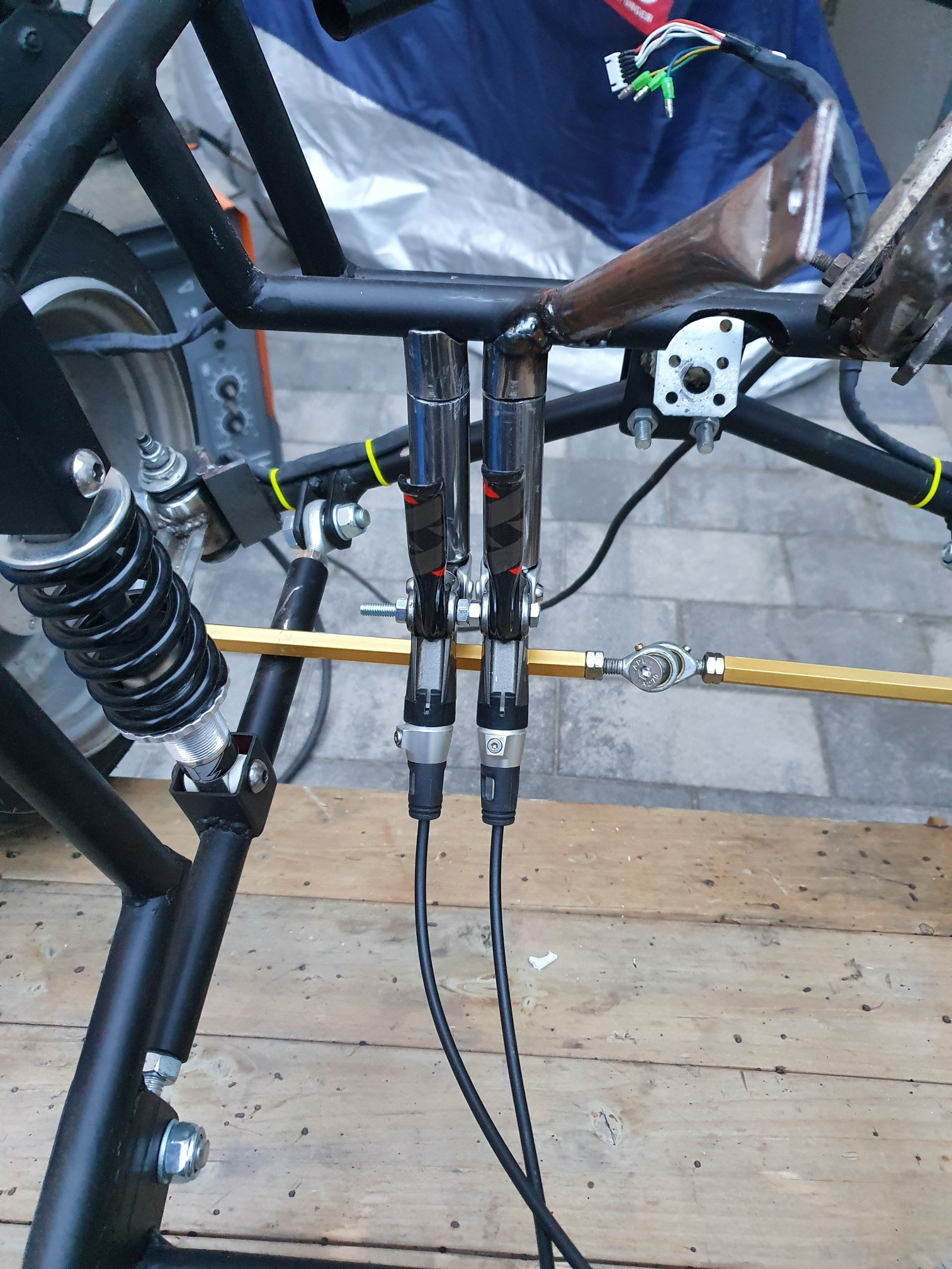

Heute habe ich mir Gedanken über das Bremspedal gemacht. Hier habe ich mir ein Halterung aus rundrohr gebaut, um dort die Bremsgriffe zu montieren. Diese kommen dann nebeneinander an die Stelle vom Bremspedal und ich werde wohl über die Griffe noch ein Riffelblech schrauben.
Heute mal für eine Seite alles Provisorisch gefertigt um zu testen. Wenn das soweit klappt / passt, dann geht es an die andere Seite.

So hier mal der Provisorische Halter für die Bremshebel. Bin nicht sicher ob das so funktioniert/ hält, muss ich erst testen.

Btemsscheibe und Halter vom Bremssattel. Denke das ist soweit in Ordnung.
So hier nochmal die Gesamtübersicht vom Rahmen. Hier und da noch feintuning und alles am Schluss nochmal Lackieren. Musste ja an diversen Stellen erneut schweißen und nachsrbeiten. Wenn die Bremsen dann mal fertig sind, hoffe ich dann bin ich erst mal durch mit dem Projekt.
