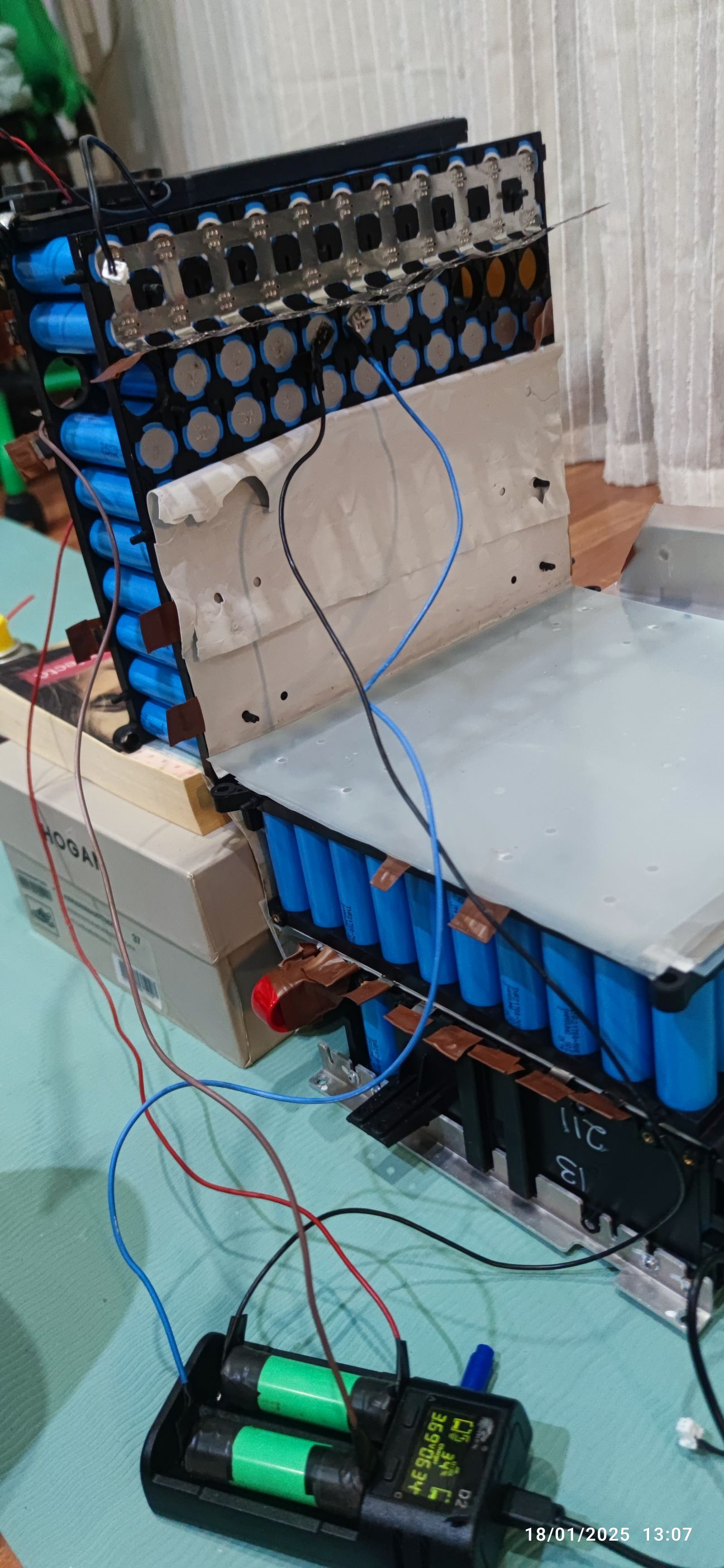

Damit überinterpretierst Du das geschriebene leider immer noch. Der Roller hat lediglich die beiden Fehlermeldungen "Vol Lo" und "SEV OFF" gebracht. Die 7 Zellen waren die Erkenntnis nach Öffnen und Prüfen des Packs.
Ok, das ist natürlich etwas komplett anderes, das ich jedoch nicht "Überinterpretation", sondern ganz einfach "Missverständnis" nennen würde.
Zur Erinnerung: so wurde es hier gepostet:
Facebook:
Fehlercode Vol Lo und SEV OFF
7 Batterien zu ersetzen
Manchmal ist es hilfreich, ganze Sätze zu bilden. Durch die Kurzform der letzten Zeile wurde der Eindruck erweckt, sie gehöre zur Fehlermeldung!

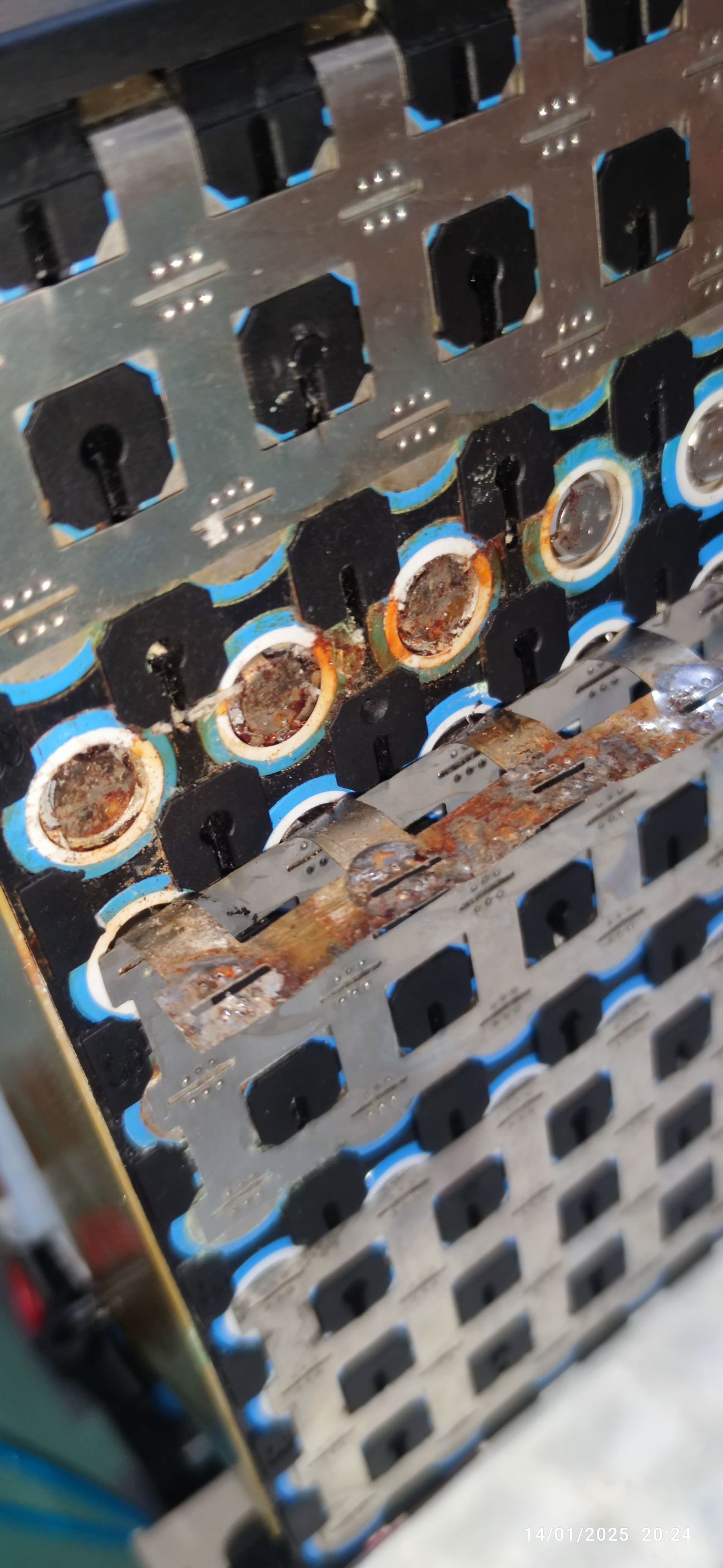

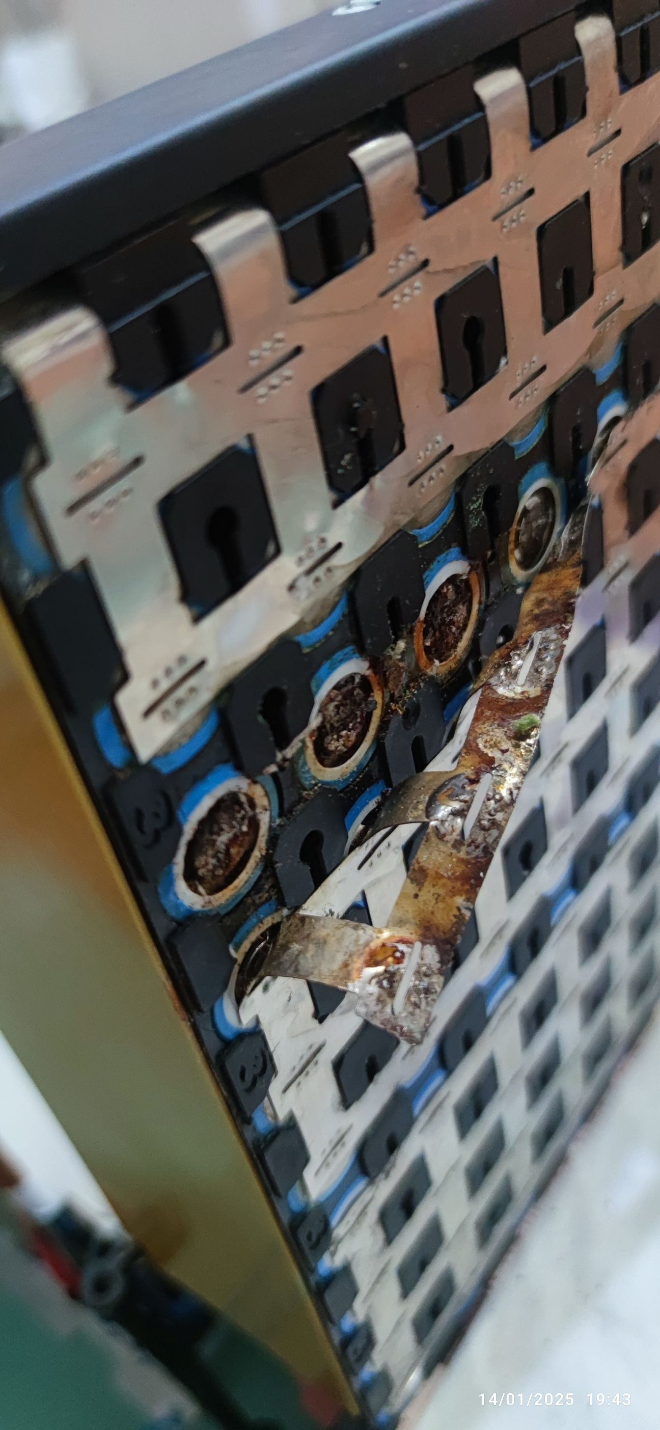

Facebook:
Endlich 5 Batterien ausgetauscht. Jetzt funktioniert alles.

Um das zu vervollständigen, das ist der selbe Akku von der selben Person, wie schon weiter oben gezeigt. Ich habs grad auf Facebook nachgelesen.
Damals wurde der Akku doch noch nicht repariert, der Berichtende hatte aber eine Person an der Hand, die das für 200€ gemacht hätte. Diese Person hatte nun keine Zeit, deshalb hat der Berichtende die Zellen selber getauscht. Waren nun anscheinend nur 5 Zellen, keine 7.
