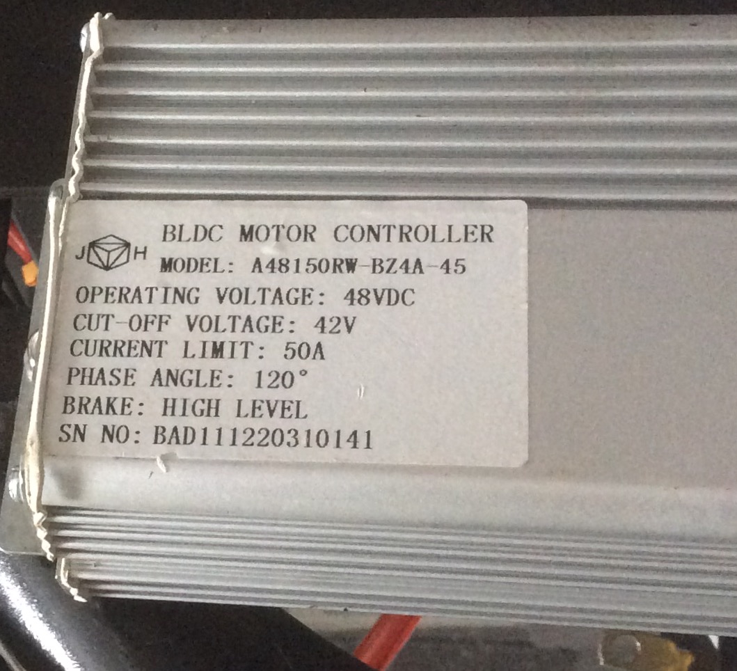

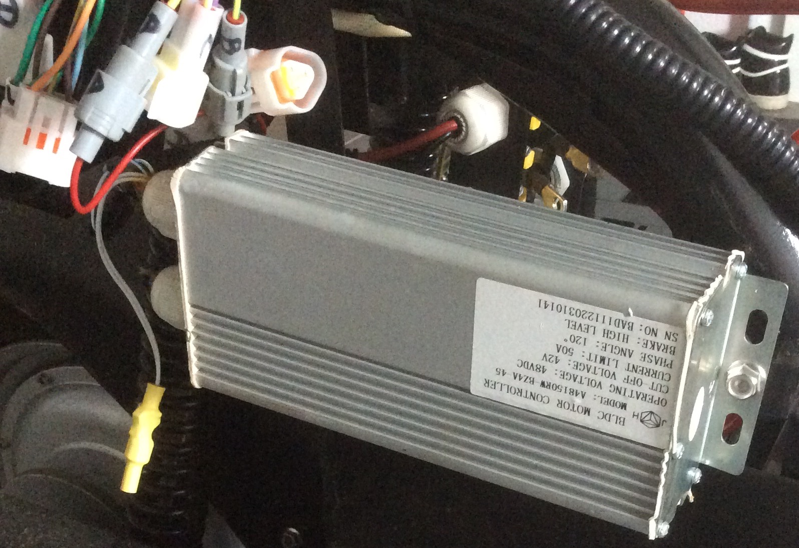

Es scheint der Controller zu sein. Kann jemand von euch oder kennt ihr jemanden der sowas reparieren bzw. woher ich einen neuen günstig besorgen könnte?
Hier ein Bild vom Controller und Label?

Der entspricht weitgehend dem ECO FLASH 2000 Controller. 2 Tage zu spät, es war noch ein Eco Flash für 99€ bei ibäh Kleinanzeigen. Dessen Motor passt aber nicht. Sollte Dein Motor defekt sein, ist das, sofern ein Bleier, imo fast ein wirtschaftlicher Totalschaden.
