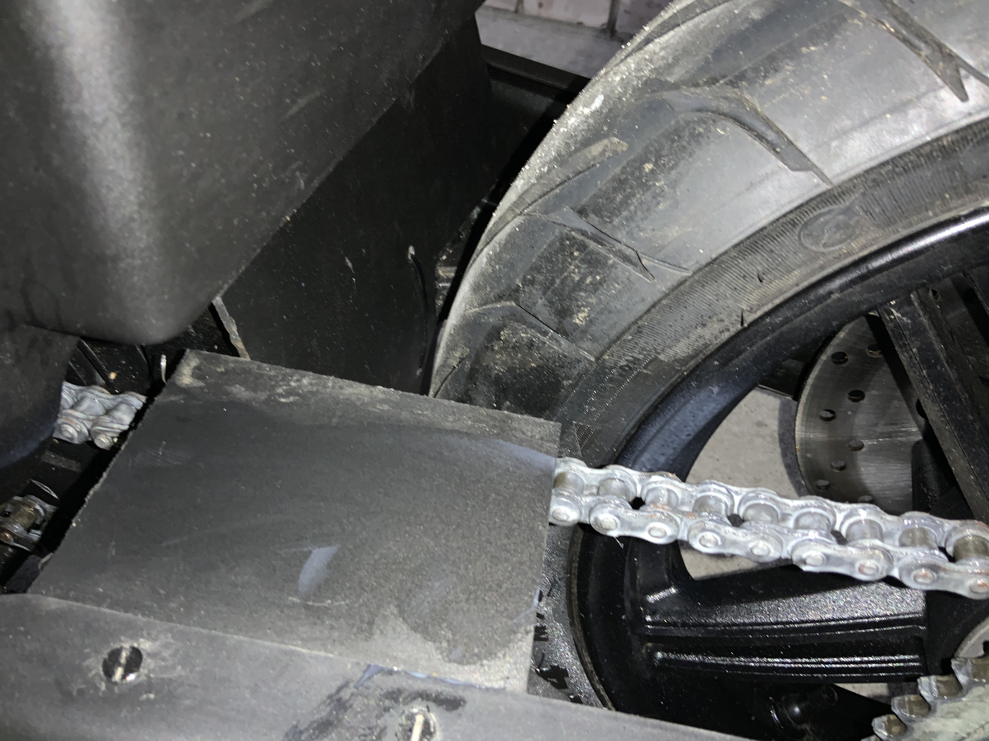

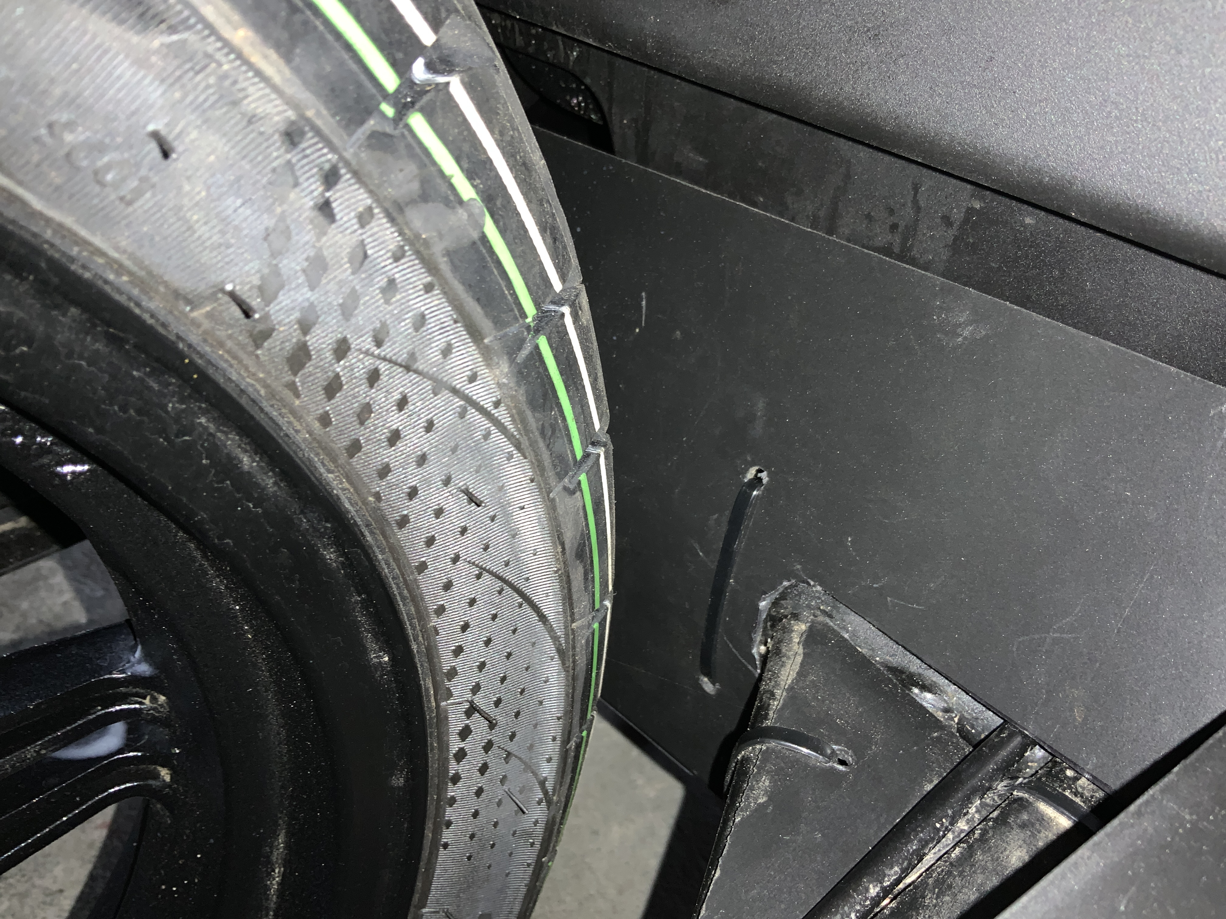

Für meinen Spritz-/Steinschlagschutz habe ich ein dünnes aber gleichzeitig festes Plastikstück genommen (Bodenverstärker von einer Fahrradtasche):
Abstand zwischen der einen Schwinge bis fast zur Kette gemessen, zugeschnitten und mit 3 kurzen Schrauben an der kleinen, ca. 2cm kurzen Lippe oberhalb des Motors befestigt (s.Fotos).

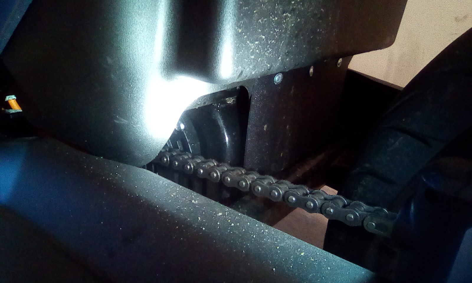

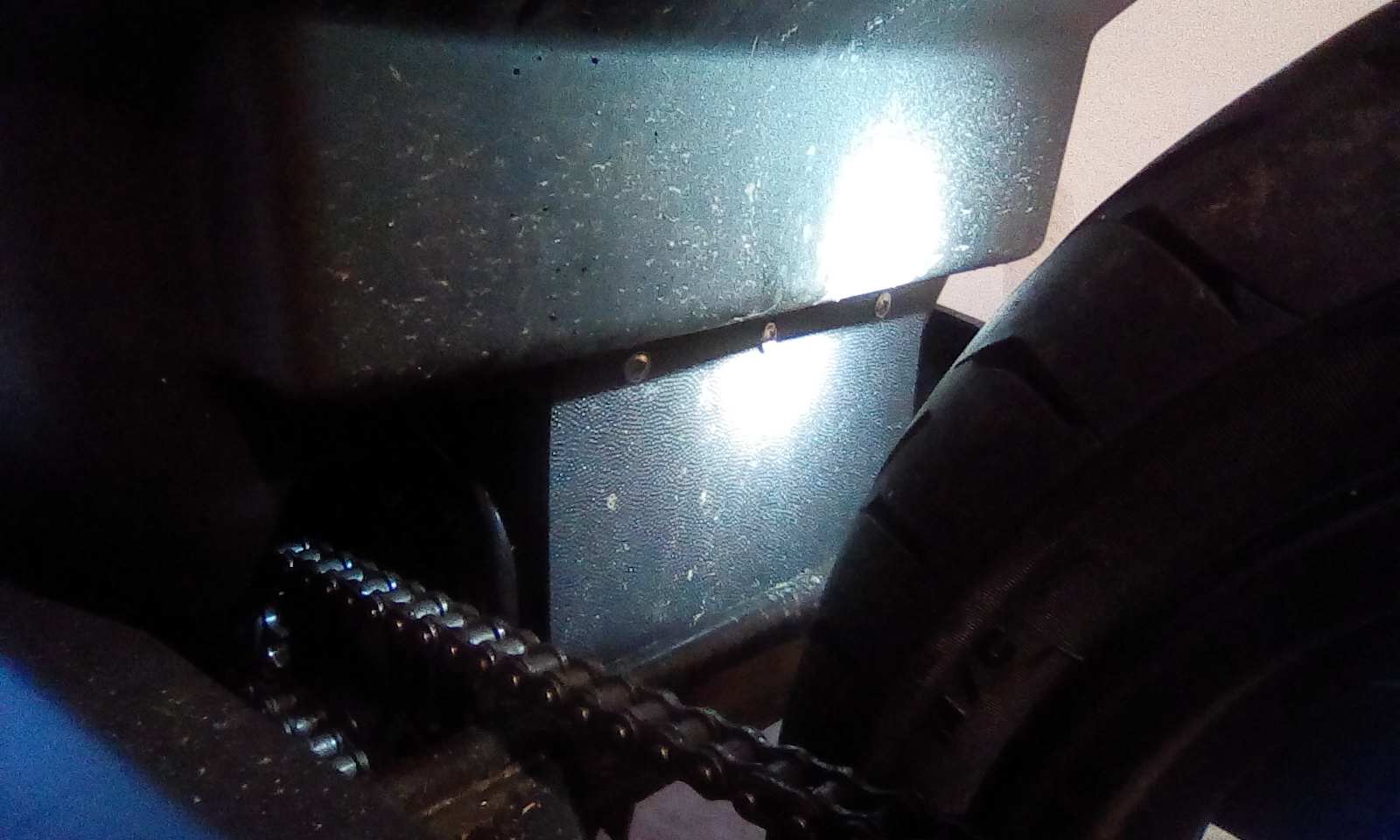

Hier noch 2 Fotos aus anderer Perspektive:

Krass, so wenn das Ding echt offen ist, dann ist da qualitätstechnisch noch Luft nach oben.
Schade, dass man sich da als Kunde selbst was einfallen lassen muss.

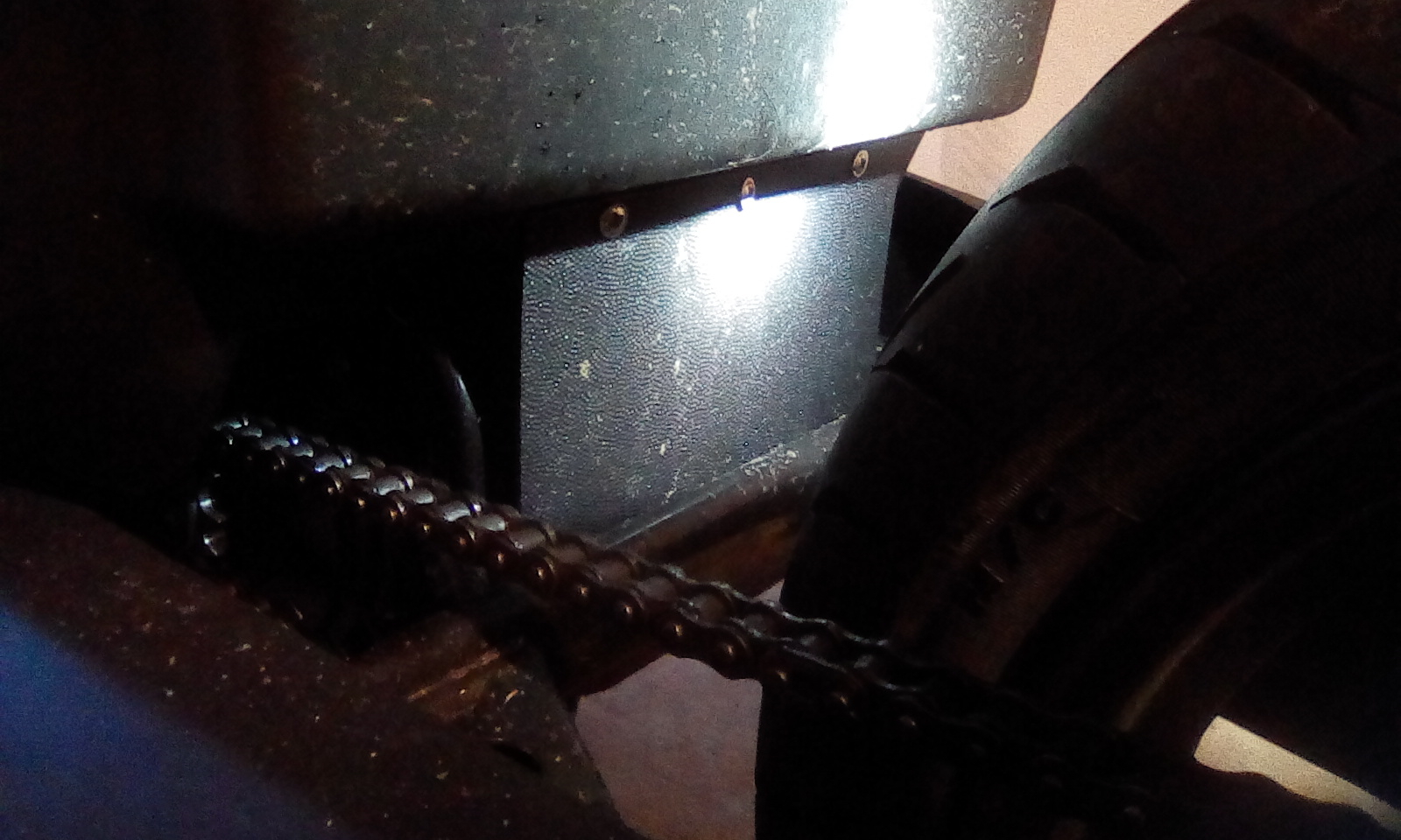

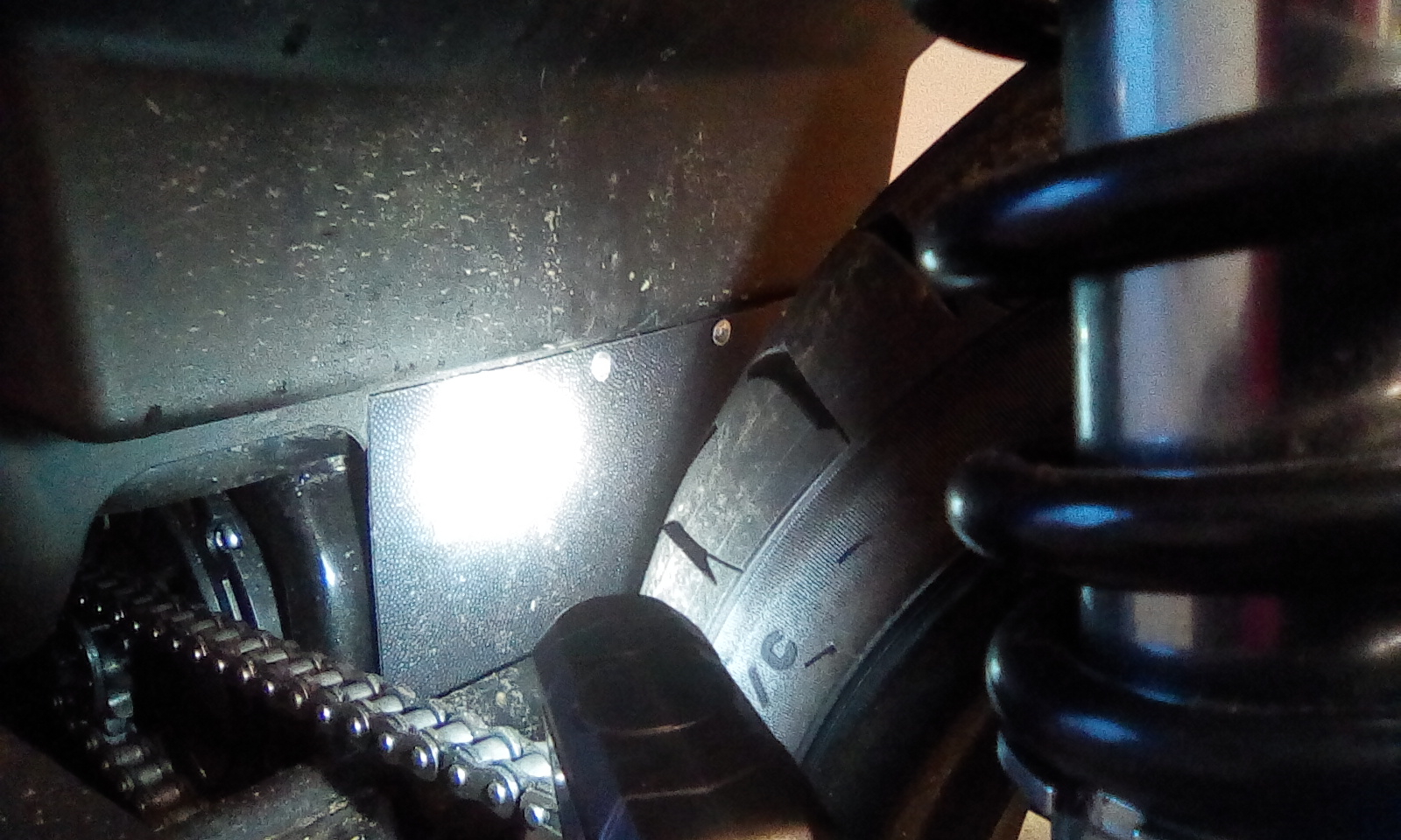

Ich habe es so gelöst.
