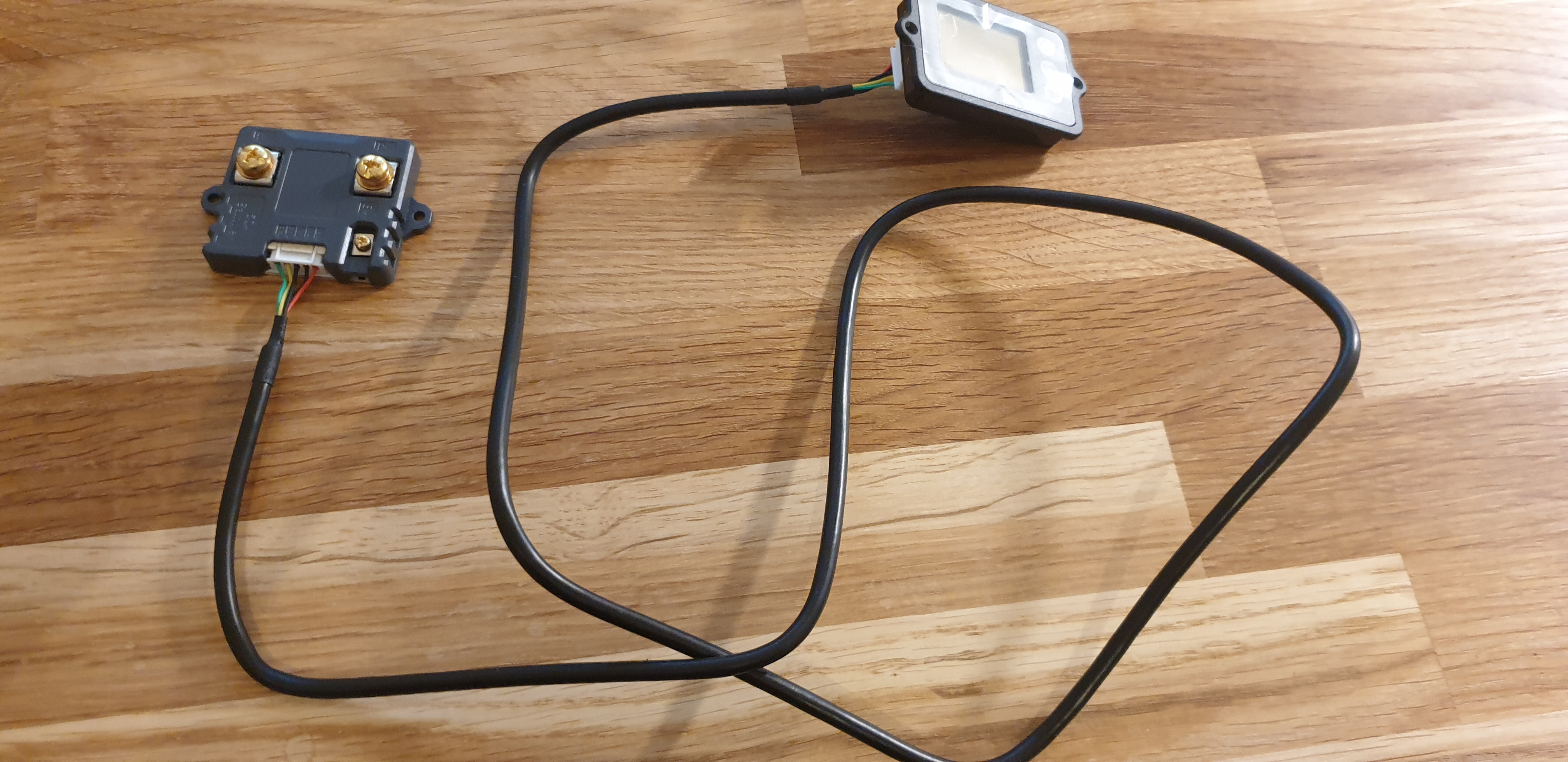

So,endlich 6 Wochen später, habe ich nun das Coulometer erhalten, vermutlcih frisch aus China. :lol:
Egal, also zu den Basics. An den beiden dicken Schrauben B-/P- kommt das shcwarze Massekabel sowohl von den beiden Controllern als auch der Batterie. Gut! An der kleinen Schraube B+ kommt ein z.B. Y-Kabel zum roten Stecker der Batterie,also +.
Ich benötige Ringkabelschuhe (Querschnitt muss ich nochmal schauen).
Dann sollte das funzen? Noch etwas zu beachten? Coulometer isolieren also eintüllen?
Das Kabel zum LC-Display (1m) hätte wirklich um 2m länger sein können. Ich werde jetzt aber nicht jede einzelen Ader verlängern. Wie komme ich mir vor... :shock:

jo das hast alles richtig aufgeführt und dann sollte das funktionieren :D hmmm ja was zu beachten ? wenn du die ringösen crimpst würde ich zur reinen sicherheit vielleicht nen lötkleks drauf machen, also kabel und ringöse ein bißchen verlöten. so rein zur sicherheit, kein übergangswiderstand, da fließen ja doch ein paar amps :lol: den shunt einhüllen ? hmmm eigentlich nicht einhüllen, die rückseite des shunts ist ja blank und das nicht ohne grund. die blanke fläche sollte eigentlich ans metal geschraubt werden zur kühlung. ich hab meines nicht angeschraubt. hab die blanke fläche hinten aber nicht zugemacht, aber vorne über die beiden pole hab ich eine gummiplatte aufgebracht. so rein zur vorsicht :lol:
ja da hast du recht, das kabel zum coulometer ist mit 1 m sehr knapp geraten, bei mir hat es nicht gereicht. es gibt auch längere kabel einzeln zu kaufen, die sind dann 2 meter. da hab ich mir dann noch einmal ein kabel einzeln gegönnt, sonst wäre ich mit dem 1 meter nicht ausgekommen. hatte auch erst überlegt das kabel zu verlängern aber bei 5 adern und das dünne käbelchen hatte ich auf miniatur puzzle keine lust.

Okay, dann mache ich das so. Das ladekabel auch mit dem Coulometer verbinden also durchschleifen? Ich muss aber nicht umbedingt wissen, wo da während des Ladevorgangs passiert?!?! Ich weiß gar nicht ob das funzt. Ich wollte eigentlich nur die max. Leistung messen, also bei max. Ladung, mehr nicht. Ich vermute aber das die Werte trotzdem relativ ausfallen, wie meistens. Ist ohnehin nur eine Moment Testung, da die Spannung sofort abfällt. Schade, dass die Werte nicht stufenweise für einen Vorgang automatisch mitprotokolliert werden. Naja, dann halt manuell.
Das 5 adrige Kabel werde ich denn wohl auf insg. 5m verlängern und ein bissl löten, sowie auch bei den Ringösen. Wird etwas dauern, weil momentan keine Zeit. Melde mich wieder...

ja du kannst auch das ladekabel mit durchschleifen, so kannst auch kontrollieren was in den akku reingegangen ist an ladung. kann auch hilfreich sein um nen defektes ladegerät zu erkennen oder zu wissen ob mit dem akku alles ok ist oder ob der anfängt zu schwächeln. ich habs bei mir so gemacht, wie gesagt so hab ich im blick was rein und was raus geht.

Noch eine aktuelle Information zum Coulometer.
Nach knapp 3 Jahren Dauereinsatz ist das Coulometer bei mir ausgegangen. Mit einem Ladevorgang konnte ich das Coulometer wieder aktivieren, aber es zeigte ab da 3V zuviel an. Daraufhin habe ich das Gehäuse geöffnet, aber es gab kein Potentiometer zum neu Kalibrieren.
Ich habe mir jetzt ein neues Coulometer bestellt. Zukünftig werde ich als Versorgungsspannung die 12V nehmen. Dann ist das Coulometer nur an, wenn der Schlüsselschalter gedreht ist. Der Betrieb von 24 Stunden an 365 Tagen im Jahr scheint zu viel für das Coulometer zu sein.
Noch ein Hinweis zum Verbindunskabel: Unbedingt abgeschirmtes Kabel verwenden z.B. aus dem Audiobereich, sonst werden die Anzeigewerte verfälscht.

dank dir harry für die info, werd das aber bei mir so geklemmt lassen. bestell mir dann halt schon mal eines als reserve :D
ist halt kein high endgerät das für den dauerbetrieb geeignet ist. vielleicht war es aber auch nur zufall das deins schlapp gemacht hat. aber gut zu wissen das dass passieren kann.

Gut das du es erwähnst. Ich gedachte ein als Verbindungskabel ein einfaches kleines Litzekabel zu verwenden. Ja, Okay. Mal sehn was ich im Baumarkt o.ä. finde.
