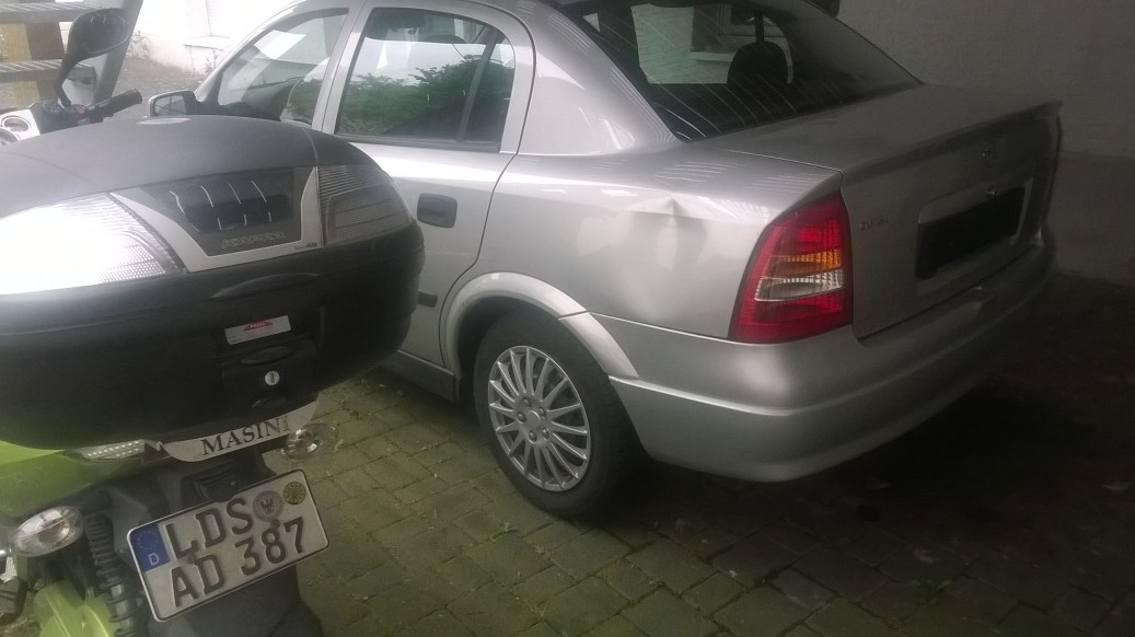

Beim aufstellen des Rollers, ist dem Nachbar der Roller erneut zur anderen Seite gekippt.

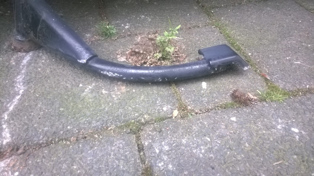

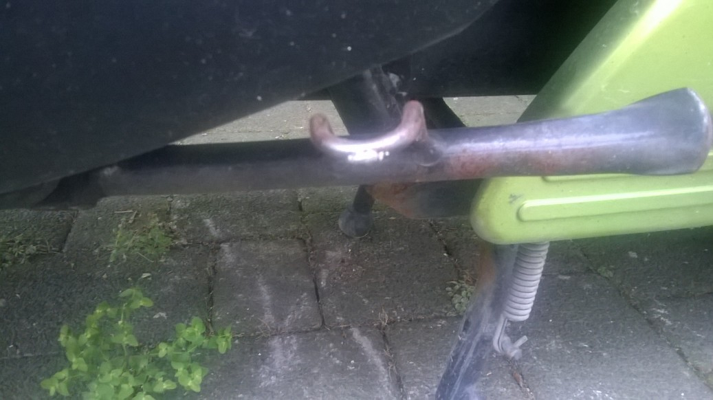

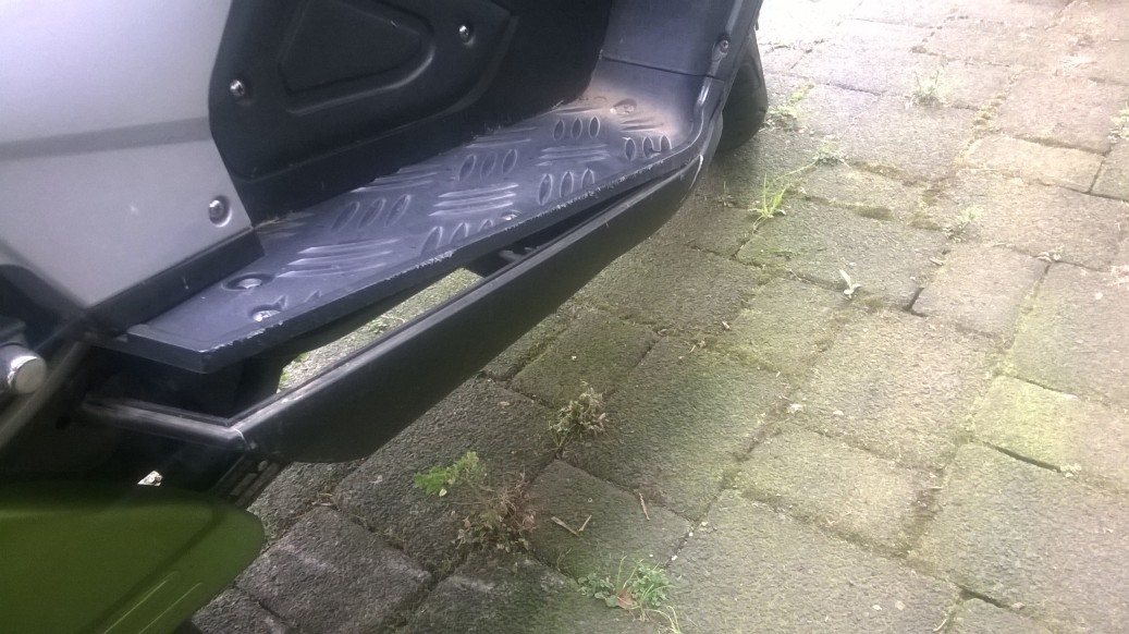

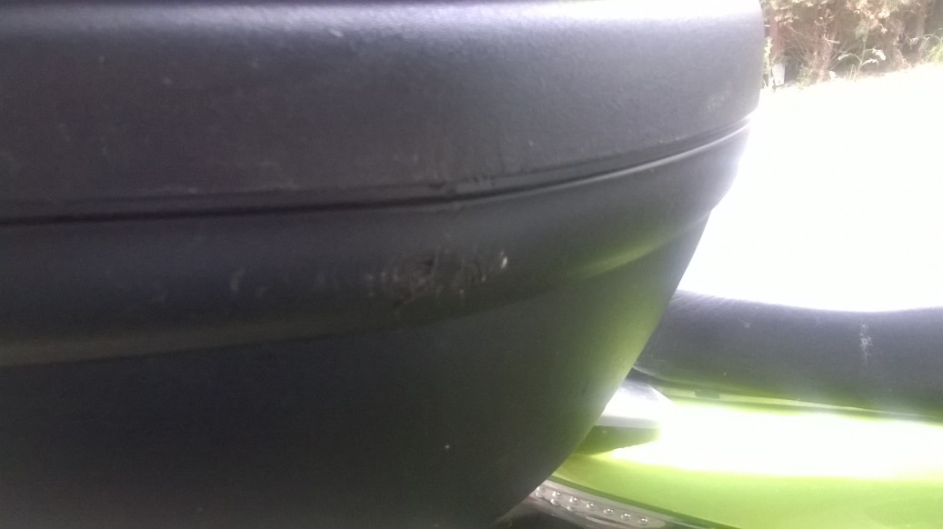

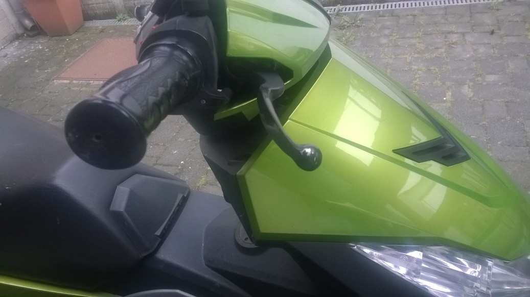

Habe mich schon gewundert, dass der Roller rundum lädiert ist. Das sieht ja recht verheerend auschristianw hat geschrieben:Beim aufstellen des Rollers, ist dem Nachbar der Roller erneut zur anderen Seite gekippt.
Die Kratzer an den Ständern werden allerdings bei engagierter Fahrweise noch vertieft, die würde ich maximal mit Rostschutz behandeln. Die zwei setzten als erstes auf in engen oder schnell gefahrenen Linkskurven. Und die Griffe ersetzten, naja... Beim Drehgriff allerdings kann ja auch unsichtbarer Schaden innen drin entstanden sein, da ist wirklich Vorsicht geboten.
Der linke Bremsgriff ist dann natrülich auch etwas sicherheitsrelevantes, der muss auch noch ersetzt werden.
Topcase - entweder lassen oder ein bisschen drübeschmirgeln...
