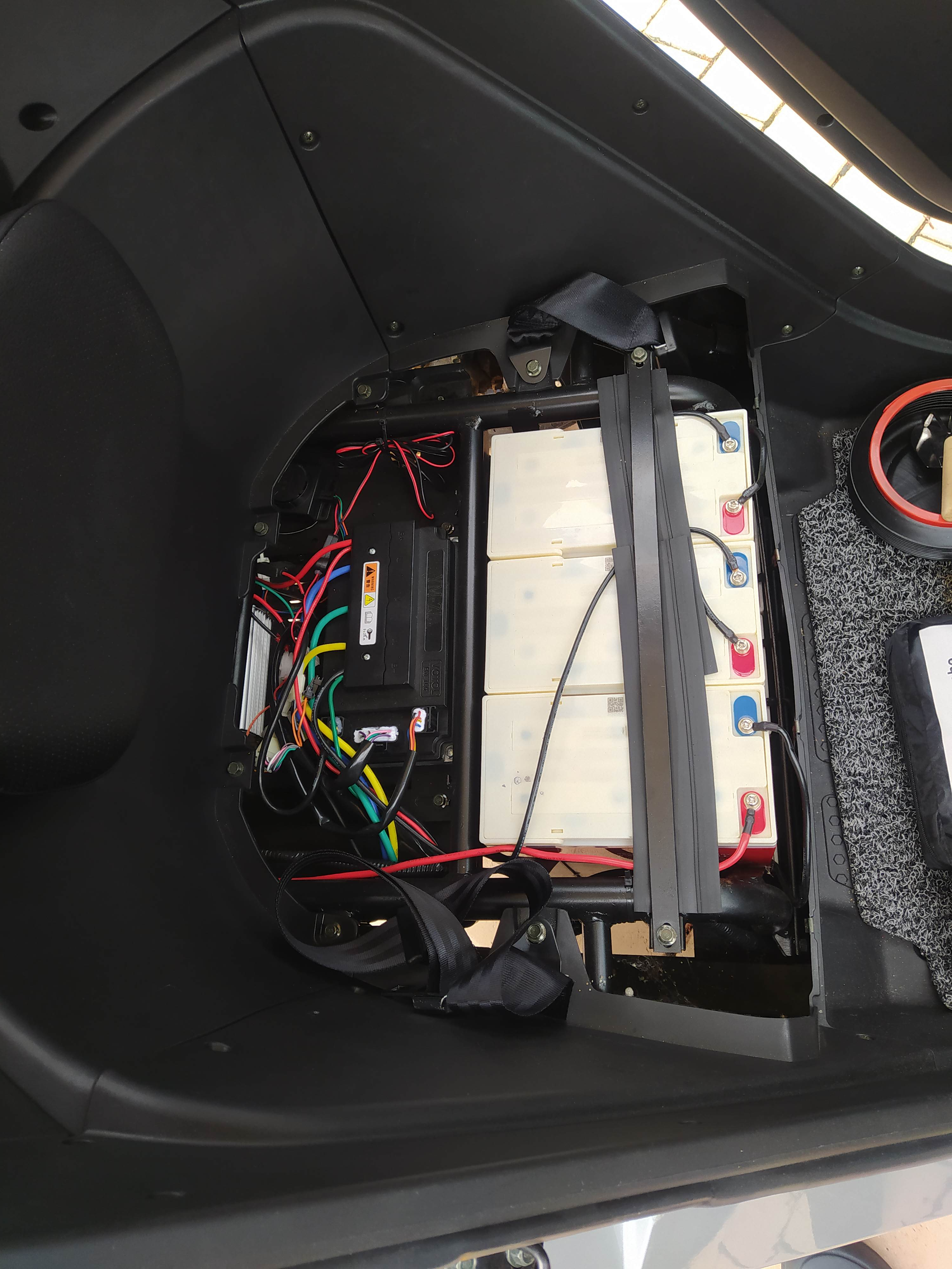

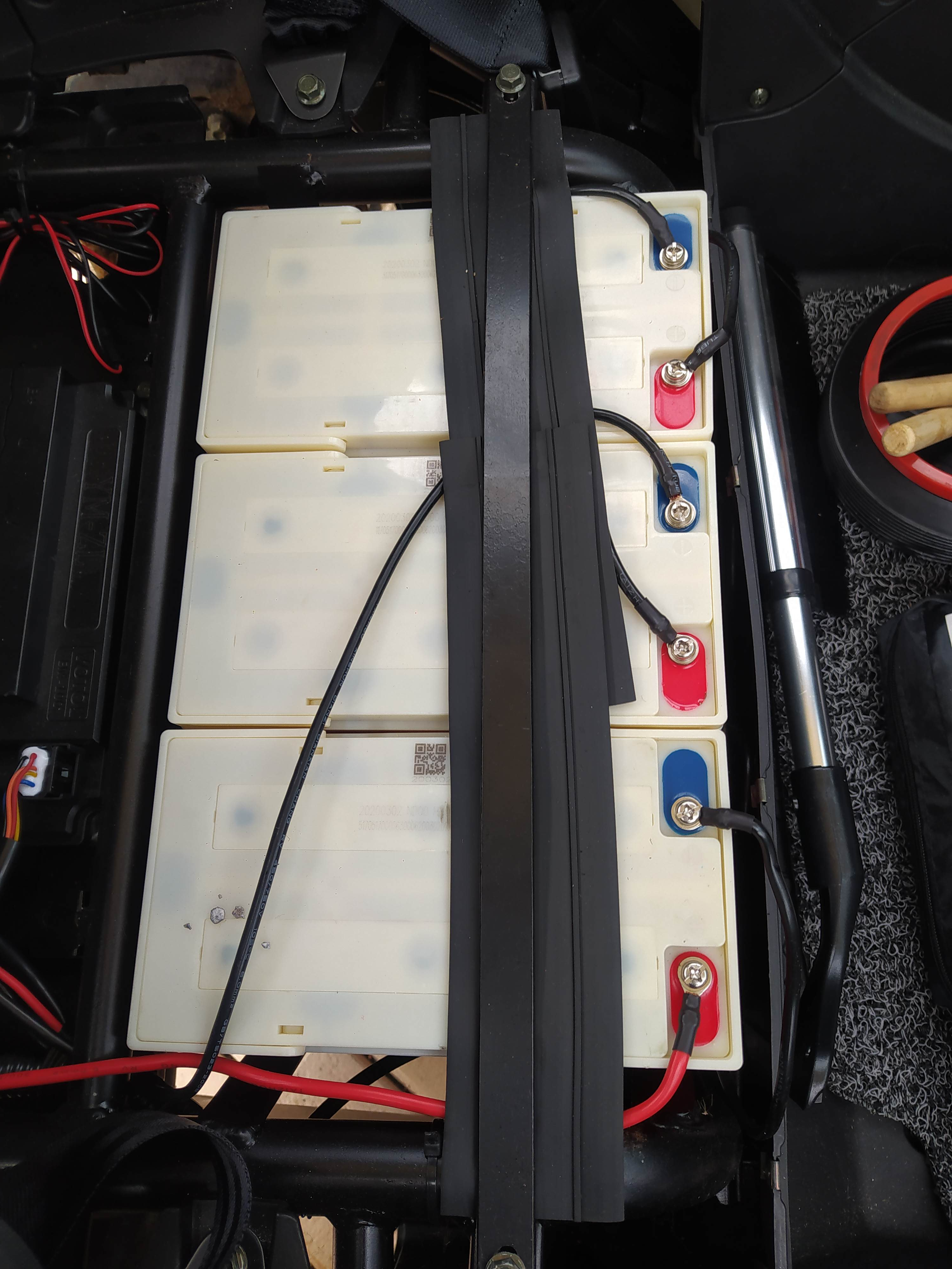

ich bitte um Entschuldigung, dass ich Sie öffentlich und nicht per Privatnachricht (PN) anschreibe: Habe mich soeben extra für dieses Forum angemeldet, aber dann feststellen müssen, dass ich für PN noch nicht berechtigt bin, andererseits eilt die Sache sehr... Es geht um den 3-rädrigen Kabinenroller "CRUISEMK1" (vermutlich ähnlich oder baugleich zu ECONELO, FUTURA etc.) meiner leider körperlich gehandicapten Schwester: Fahrzeug wurde im Herbst 2020 gekauft, ist in top-Zustand und hält sicherlich noch etliche Jahre. Allerdings nach rund 3,5 Jahren sind verständlicherweise die ursprünglich verbauten Blei-Gel-Akkus (siehe Fotos, vermutlich 60aH???? 6 Stück à 12V = 72V) am Ende (Reichweite nur noch rund 10 km und somit fast nicht mehr zu gebrauchen). Soweit meine Recherchen als absoluter Laie halbwegs richtig sind, macht es technisch und wirtschaftlich wenig Sinn, erneut Blei-Gel-Akkus zu verbauen, sondern eine Nachrüstung mit LiFePo4-Akkus vorzunehmen, da diese etliche Vorteile (Gewicht, Leistungsverhalten, Lebensdauer etc. etc. etc.) aufweisen und bei Direkt-Import aus China MITTLERWEILE ERSCHWINGLICH GEWORDEN SIND, siehe z.B.

d) Akku-Schacht-Abmessungen: ca. 37 cm (lange Seite) / 22 cm (kurze Seite) / 35 cm (Tiefe)

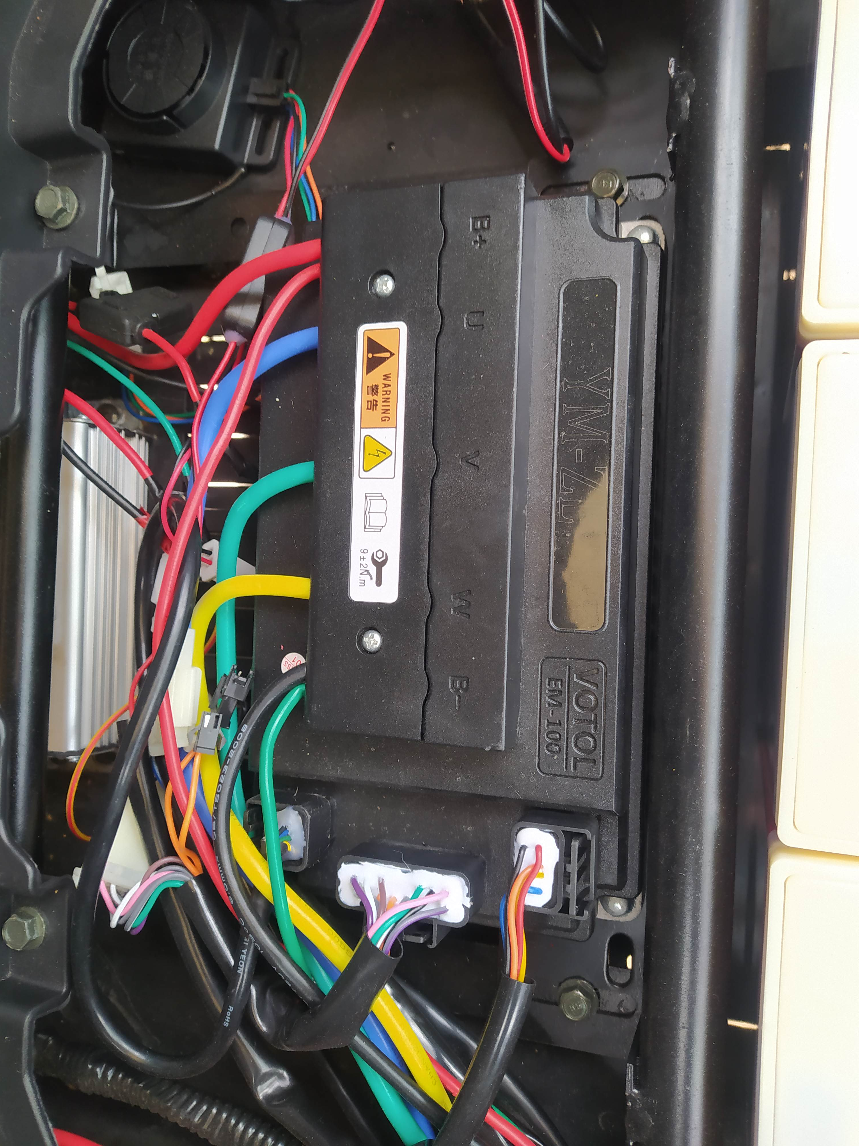

Es geht nicht um Leistungssteigerung (z.B. durch Um-Programmierung des Controllers), sondern um möglichst einfache, zukunftssichere und wirtschaftliche Akku-Aufrüstung - IM IDEALFALL OHNE JEGLICHE ÄNDERUNGEN AM FAHRZEUG nach dem Motto "alte Blei-Gel-Akkus raus, neuen (LiFePo4?)-Akku rein"... wobei der neue Akku aus China (siehe Link) definitiv technisch und von den Dimensionen her passen sollte, da eventueller Rückversand extrem schwierig würde (und Kauf in Deutschland ungeschickt wäre, da Preise im deutlich vierstelligen Euro-Bereich). Sorry für meinen naiven Optimismus und die absolut amateurhaften Formulierungen meinerseits: Kenne mich wie erwähnt überhaupt nicht aus und bin daher umso dankbarer für Feedback von Ihnen (da Sie offensichtlich totaler Experte sind) oder anderen Mitlesern. Organisatorischer Hinweis zu den beigefügten Fotos: Alle geschossen von geöffneter Tür rechts (in Fahrtrichtung).
Gesamtansicht
Detailansicht der ursprünglich verbauten Blei-Gel-Akkus
[attachment=0
Controller Votol EM 100 und Verkabelung

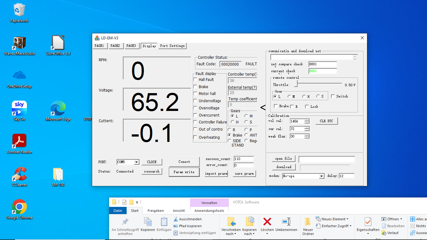

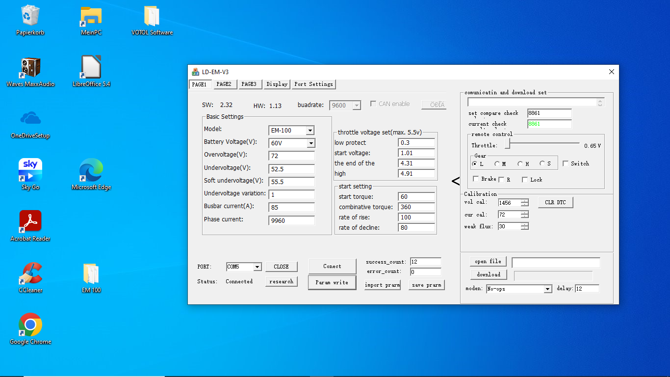

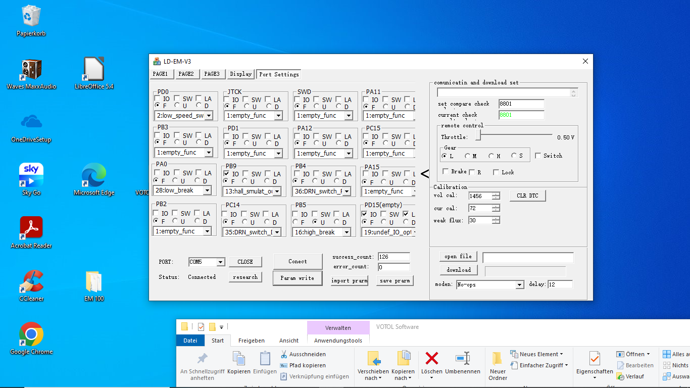

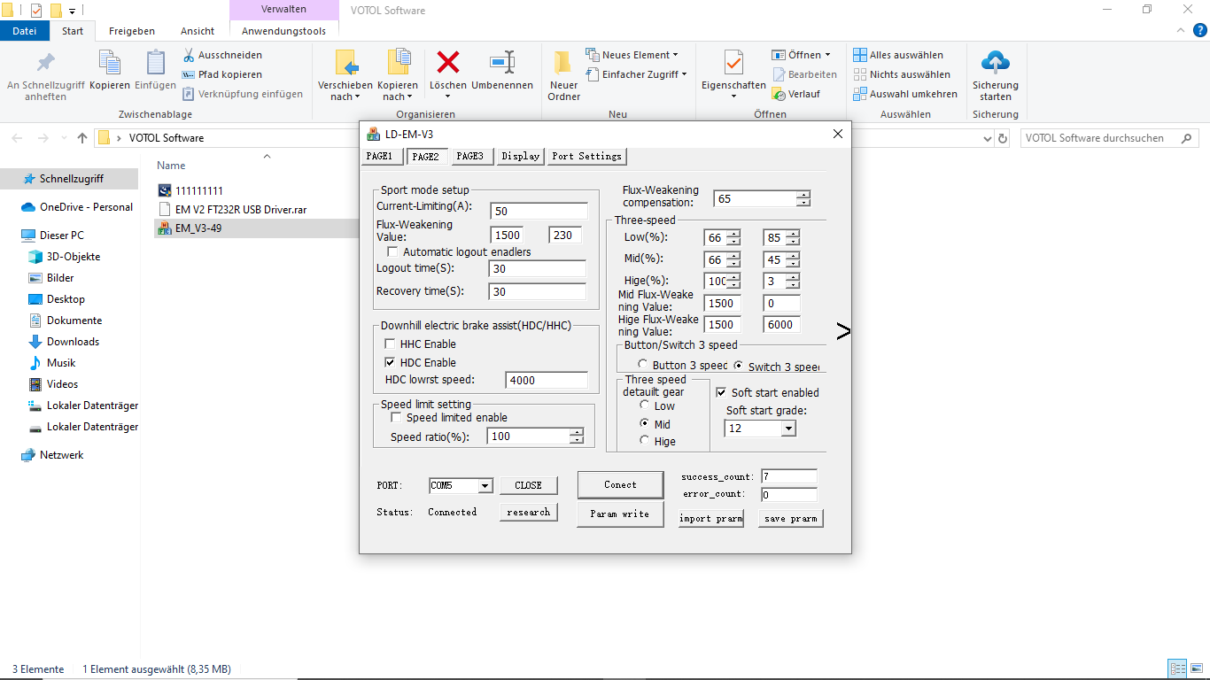

Das Dreirad war ja aufgebockt. dadurch hat sich das Vorderrad nicht gedreht. wenn man jetzt die Vorderradbremse betätigt hat, erfolgte ja kein abbremsen des Fahrzeugs (des Motors). bei einer Probefahrt wurde dann auch die Spannungsversorgung des Motors durch die Vorderradbremse unterbrochen.
Jetzt ist es logisch :D
Ich bedanke mich ganz herzlich bei euch Dreien

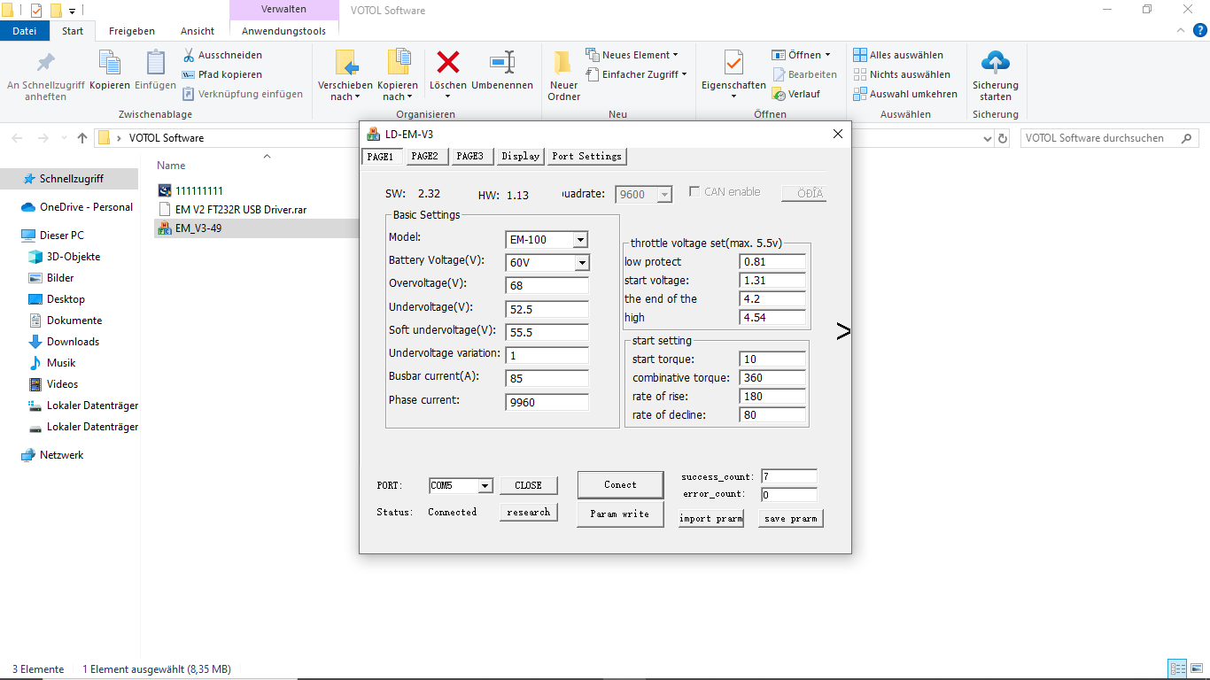

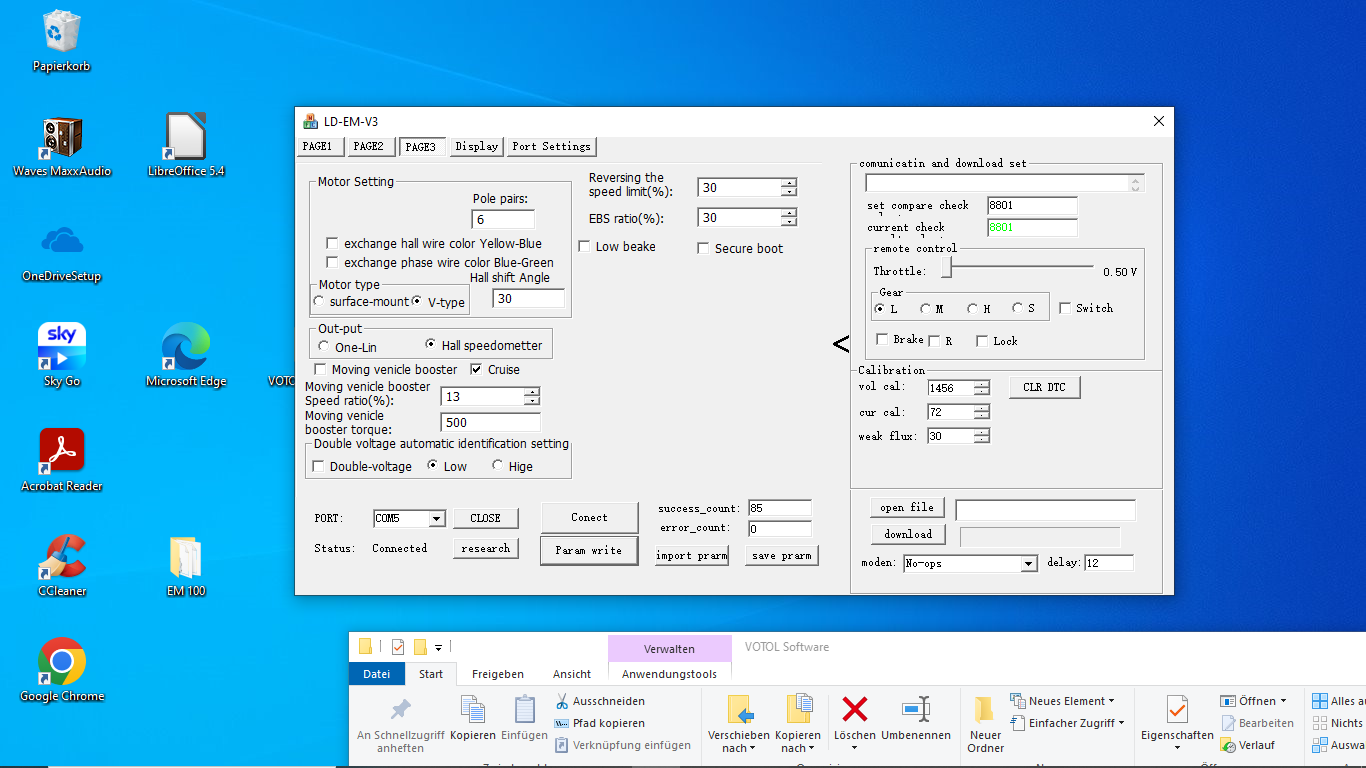

Ich habe für euch Bilder gemacht.

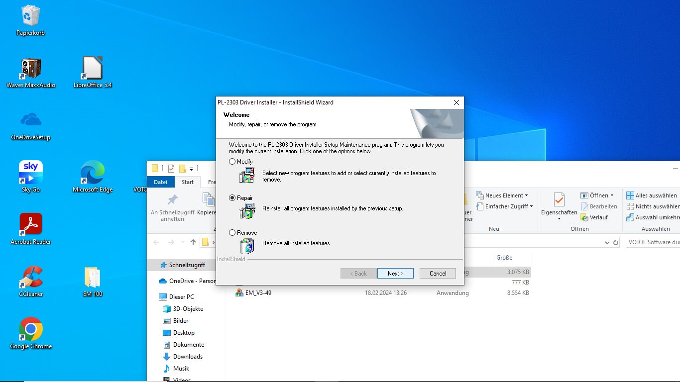

Das letzte Bild soll zeigen, was ich gemacht habe, wenn das Programm gemeckert hat, .....keine Communication. Doppelklick auf die 111111111.
So, wünsche noch einen schönen Sonntag
Vielen Dank an Alle
Gruß Erich

Hallo Erich,
dann läuft also alles?
Du hast maximal nur 50 Ampere freigegfeben. Ich hoffe, dass dies gewollt ist und nicht die 85 Ampere, die bei Bus-Bar-Current angegeben sind.
Der Low-Gear ist auf den gleichen Wert wie Mid-Gear eingestellt und aktuell aktiv. Soll das so sein?

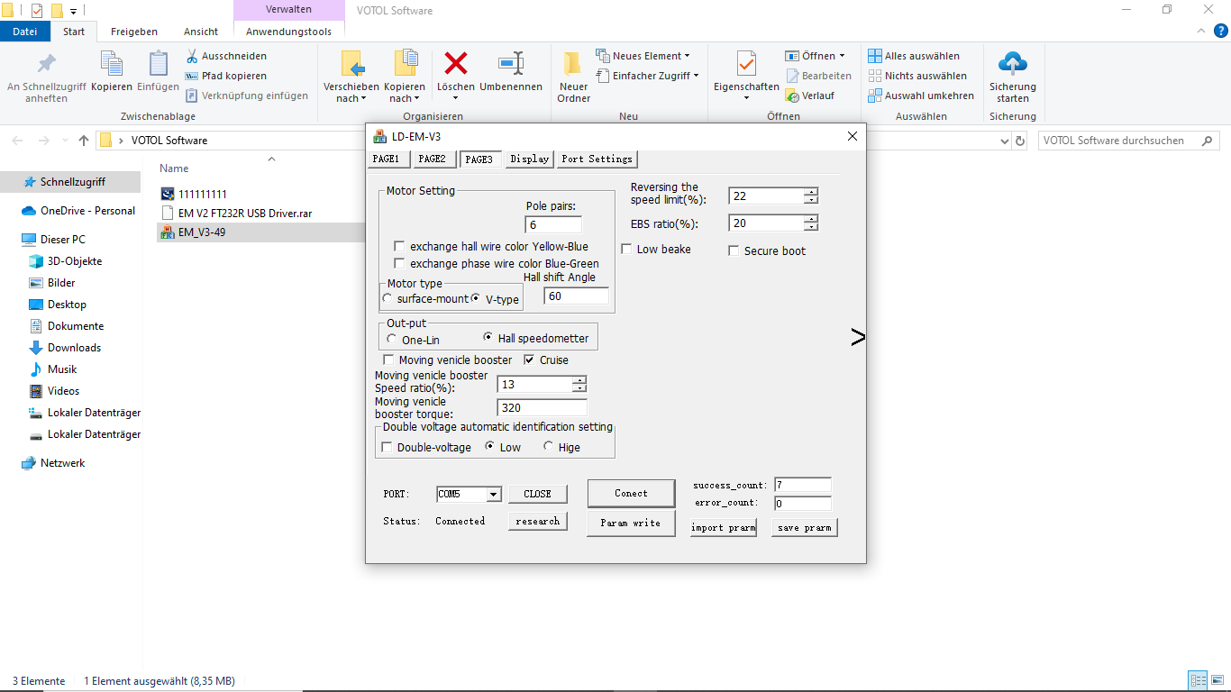

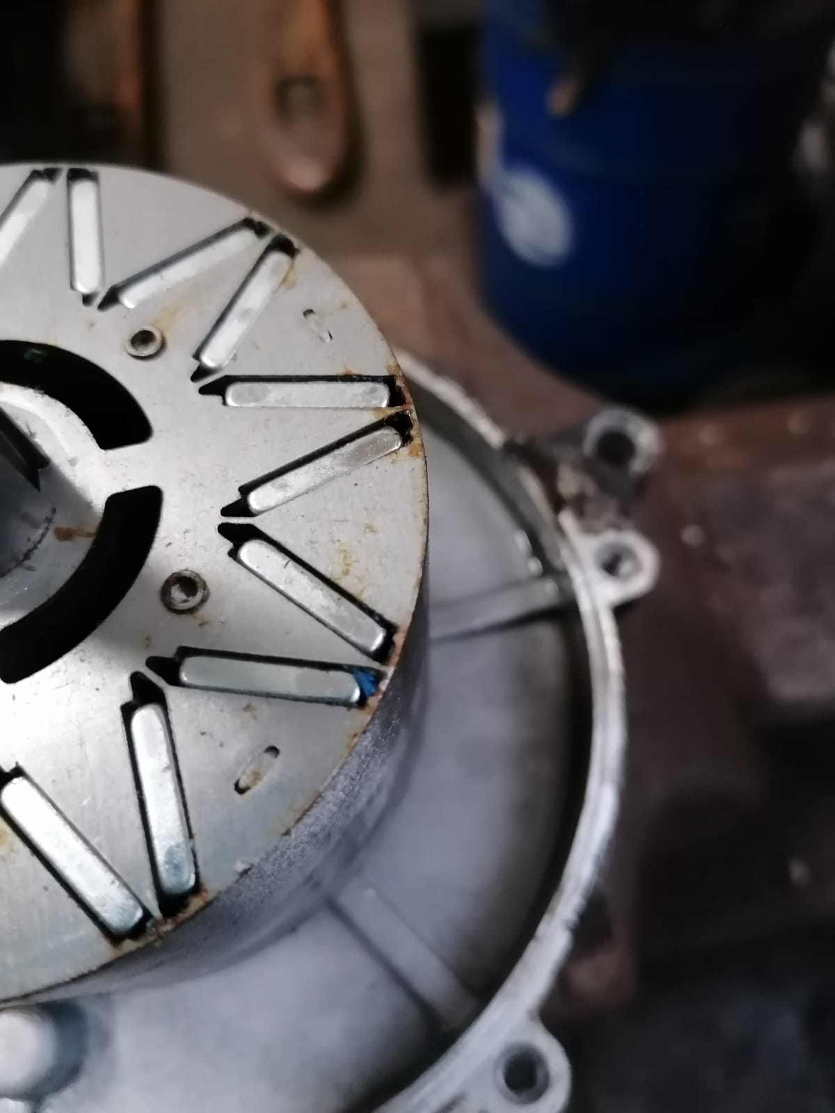

Vom Motor her würde ich sagen: 10 Pol-Paare.

Hallo Didi,

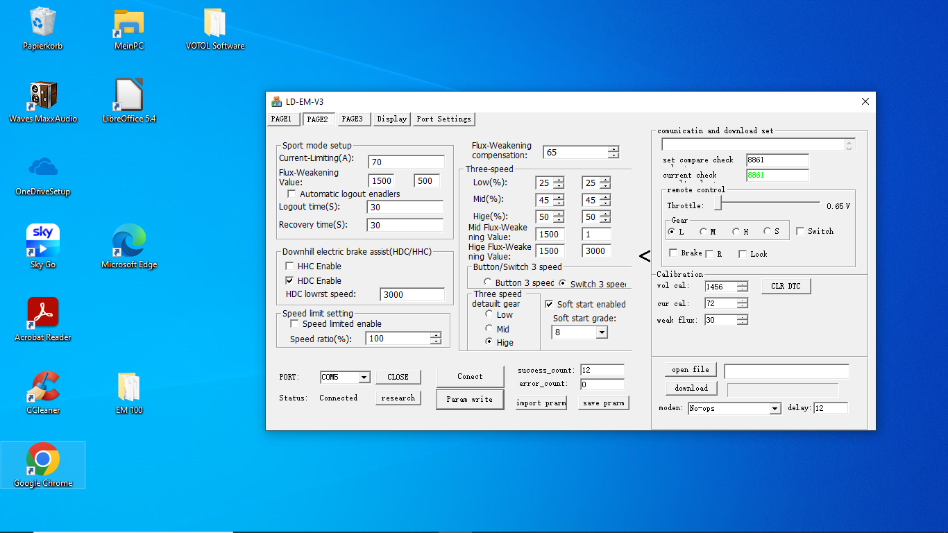

Ja, es läuft jetzt alles rund. :D
Die Amperes habe ich auf 70A angehoben.
Low und Mid gear habe ich auch angepasst.
Das Dreirad läuft mit max. 32Km/h
Höhere Geschwindigkeit ist nicht gewollt.
Du bekommst noch die Screenshots :D
So, der Motor hat 6 Polpaare :D
erst eimal vielen Dank, für die grossartige Hilfe, wenn was ist, melde ich mich wieder
Gruß Erich

Hallo Erich,
mit der Einstellung jetzt mit 50% im High Gear-Modus ist nicht nur die Geschwindigkeit limitiert, sondern auch der Controller-Strom.
Die Motor-Drehzahl, und damit auch die Geschwindigkeit, wird mit dieser Einstellung ab 3.000 RPM elektronisch gebremst. Dabei sind die RPM dann rechnerisch aus Sinus-Frequenz durch eingestellte PolpaarAnzahl mal 60 Sekunden gebildet. Wenn ich die Magnetzahl mit 20 richtig gezählt habe, wären es 10 Polpaare. Davon ist der angezeigte RPM-Wert natürlich abhängig.

ich bin immer von den Nuten ausgegangen, diese dann durch 2 geteilt.
Habe mich etwas belesen, ....ja, deine Aussage ist völlig richtig :D
Der Motor läuft mit den jetzigen Einstellungen wunderbar, die Geschwindigkeit die angezeigt wird stimmt auch.
Warum auch immer ?
ich lass das jetzt so. Nicht schon wieder verschlimmbessern :D :D :D
