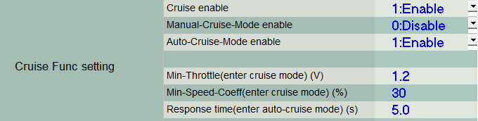

Haaaaaaaaaaaaaalt, Auch haben will!! :D Wie haste das gemacht? Noch n Schalter? Danke :D
Ohne Schalter. Wenn du den Gashebel eine Zeit lang auf Vollgas hältst wird der Tempomat aktiviert und du kannst den Hebel loslassen.
Ich hab gestern 5 Sekunden eingestellt, werde den Wert aber auf 8 Sekunden erhöhen, da mir der doch zu oft ungewollt angeht.
Zum deaktiveren einfach kurz an der Bremse ziehen oder am Gashebel wackeln.

Ausprobiert! Genial! Vielen Dank!!
Ist bestimmt ein gaaaanz tolles gaaaanz neues Feature beim UNU 3.0 :lol:
Weiß zufällig jemand was vom Gasgriff an Spannung tatsächlich ankommt?
Wie hat man die Werte mit Coeff zu verstehen? Auch beim Flux-Weakening u.a. gibt es solche Angaben ...
Danke ;-)
