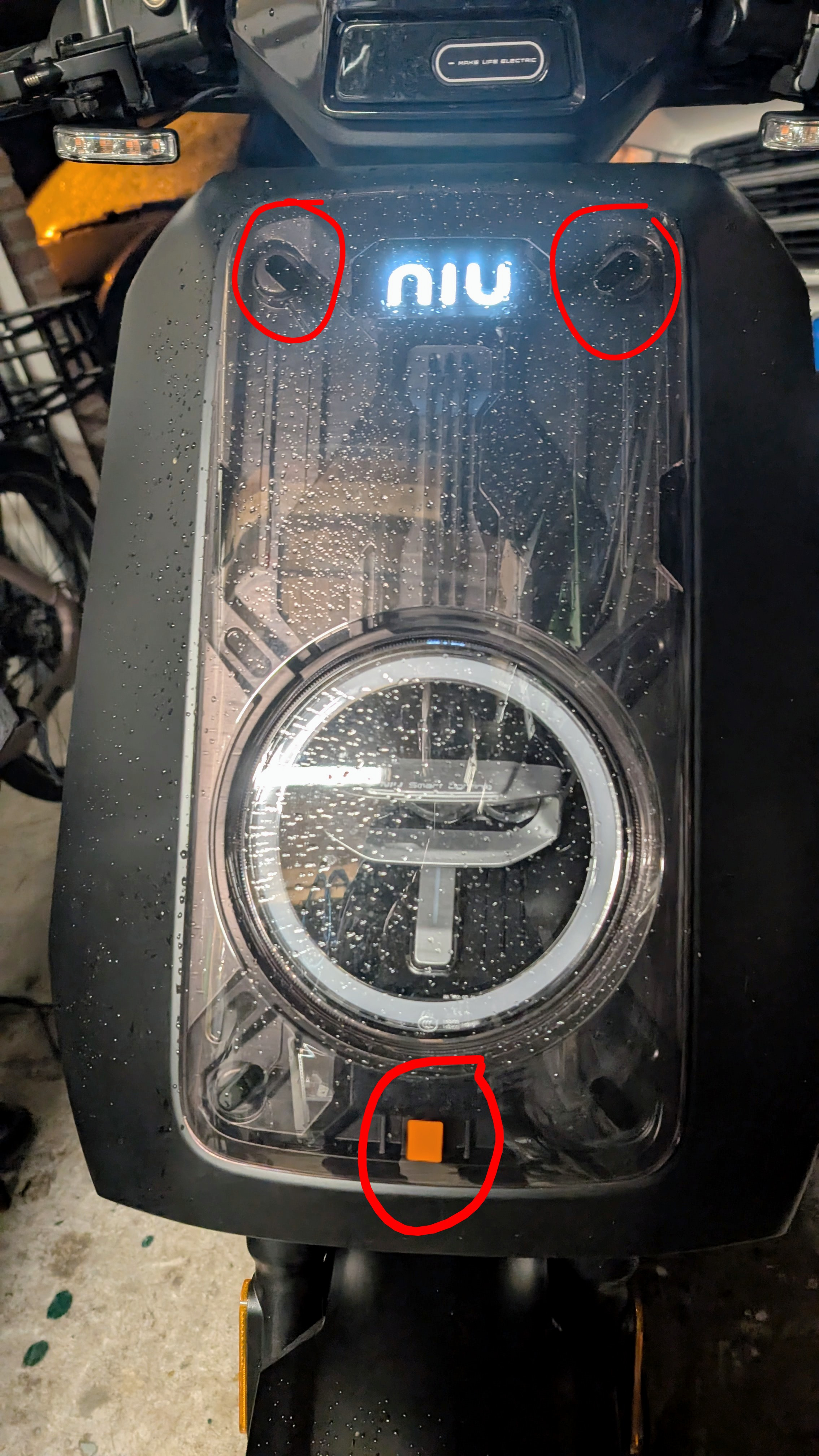

Ein Forum lebt von Erfahrungen, daher meine neue "Errungenschaft".
Ich war maßlos enttäuscht von dem Licht. Gefühlt habe ich zirka 10-15 m vor mir ausleuchten. Also habe ich den Scheinwerfer verstellt, was sehr einfach ging und das Fahrerlebnis in der Nacht um WELTEN besser macht. Hier die Anleitung
1. Plastikdekoplatte abziehen (magnetisch befestigt)
2. Drei kleine Torschrauben entfernen
3. Von oben nach unten die schwarze Kappe abziehen (Druckknopf rechts mittig und links mittig sind ziemlich stark, daher nur mit Gefühl)
4. Auf dem Hauptscheinwerfer ist eine Kreuzschraube, diese um 360 Grad drehen (ich weiß nicht mehr ob im oder gegen den Uhrzeigersinn).und an einer Wand gucken wie stark es sich verändert hat.
Bei mir waren es drei Umdrehungen. Bei der heutigen Fahrt habe ich keine Lichthupen oder ähnliches bekommen. Also wird der gut eingestellt sein. Ich blende auch nicht in die Fahrzeuge.
Alternativ muss ich noch ein wenig runter regeln aber mit dem Ergebnis bin ich wie gesagt sehr zufrieden.

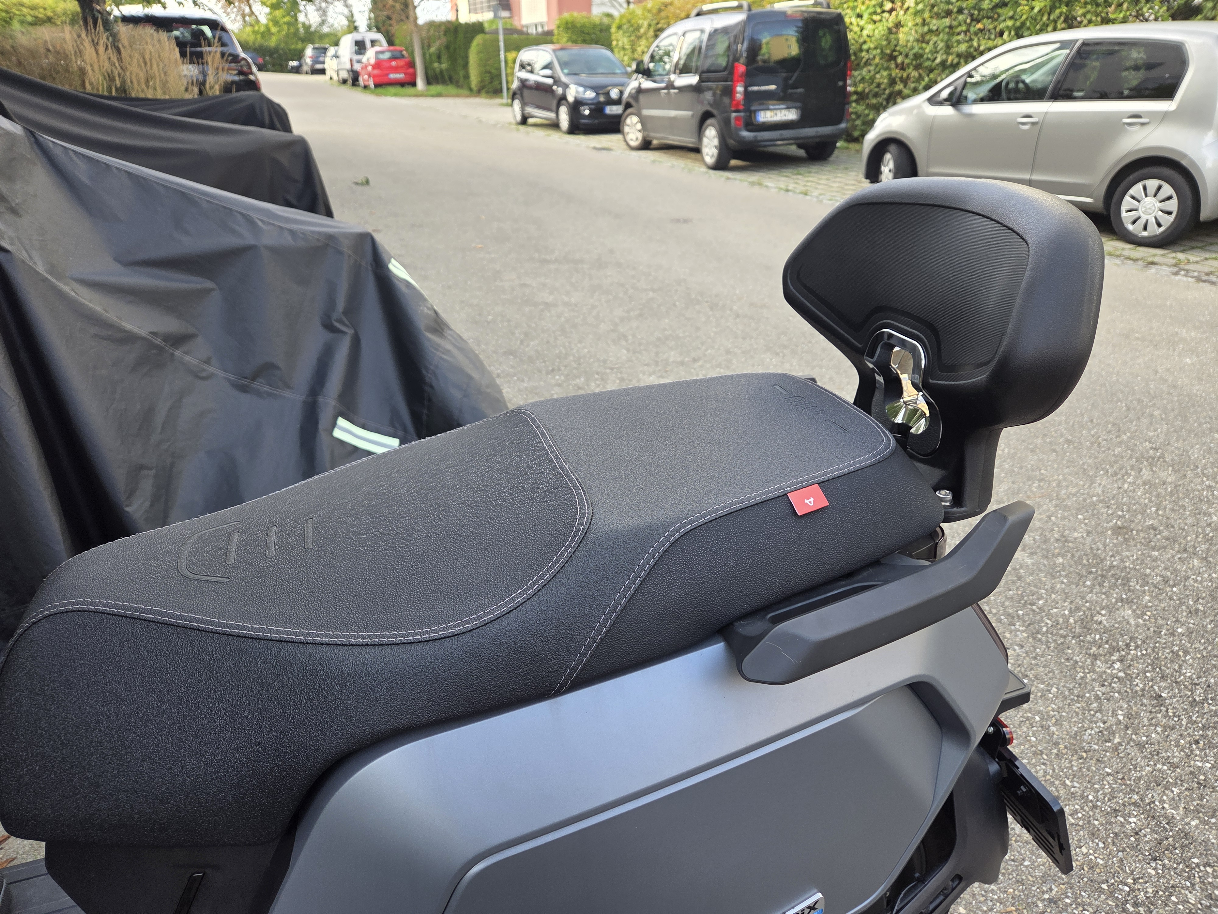

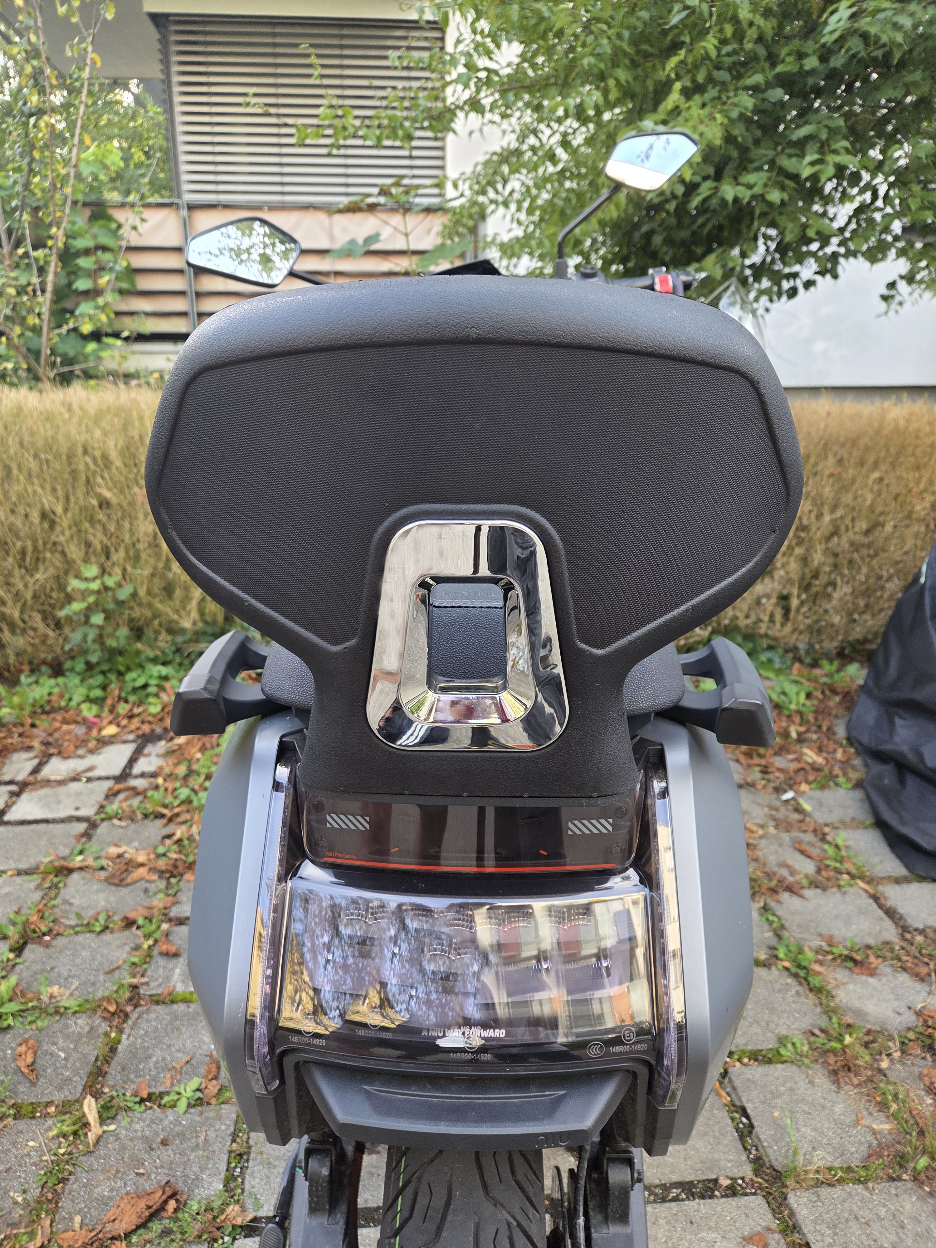

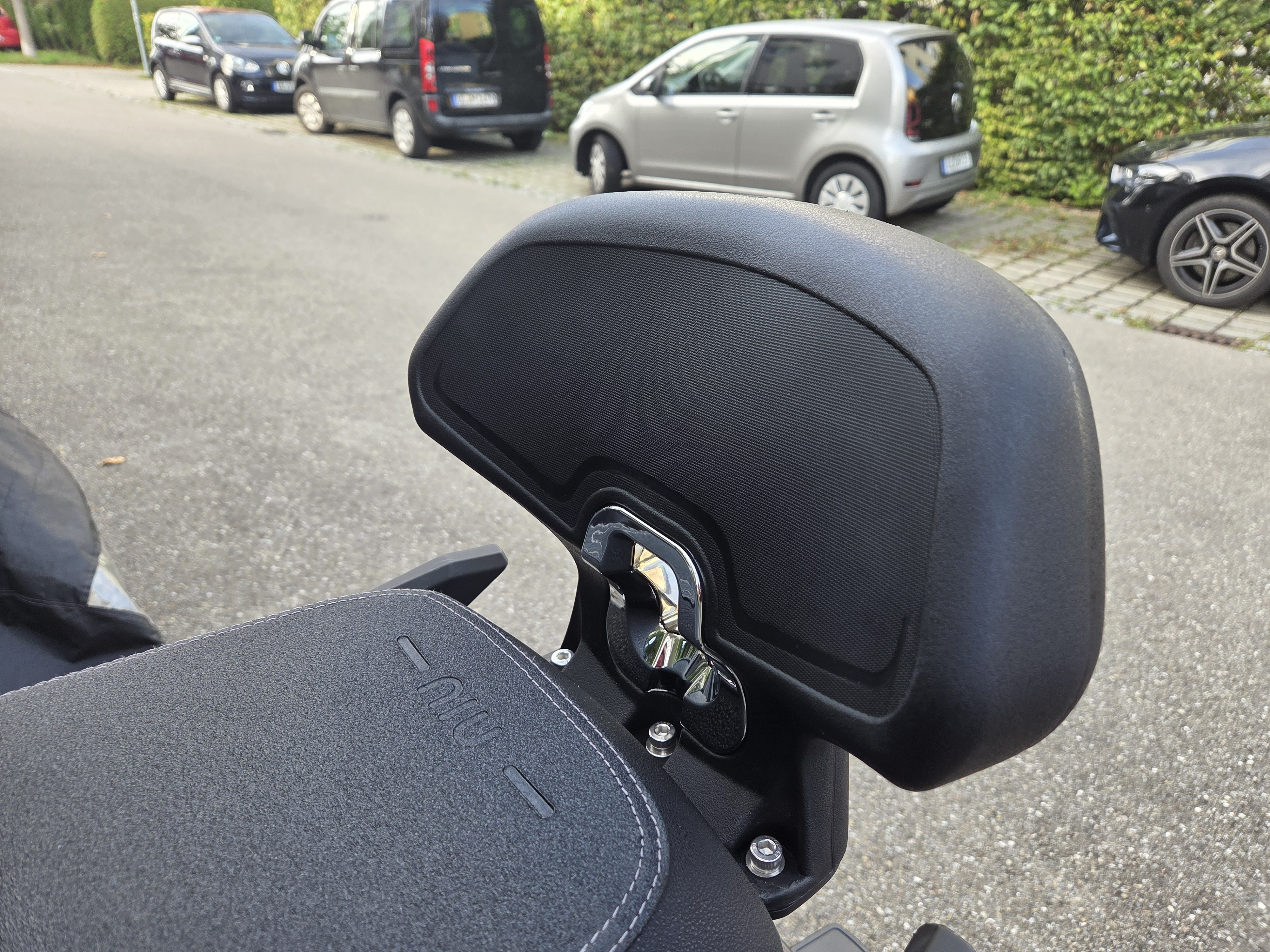

nachdem ich hier in einem Thread eine Empfehlung zu https://escootparts.com gelesen habe, wollte ich auch kurz berichten.
Ich habe mir dort die NIU NQIX Upgrade Backrest / Rückenlehne gekauft, da es von NIU ja noch keine Rückenlehne für den NQIX gibt. Sie wurde gestern nach 2,5 Wochen geliefert und direkt verbaut 8-)
Die Montage war etwas fummelig, da erst das ganze Helmfach ausgebaut werden musste, um die Halteplatte für die Lehne zu befestigen. Wenn man alle Schrauben gefunden hat, geht es dann aber doch recht fix. Die Halteplatte ist schnell befestigt und darauf dann die Rückenlehne.
Ich finde sie optisch passend. Auf der Oberseite war das Material schon etwas beschädigt, aber akzeptabel. Insgesamt sitzt die Lehne nicht bombenfest, sondern lässt sich durch den Gummifuß etwas bewegen - ich hoffe nicht, dass sie irgendwann abreißt.
