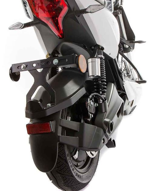

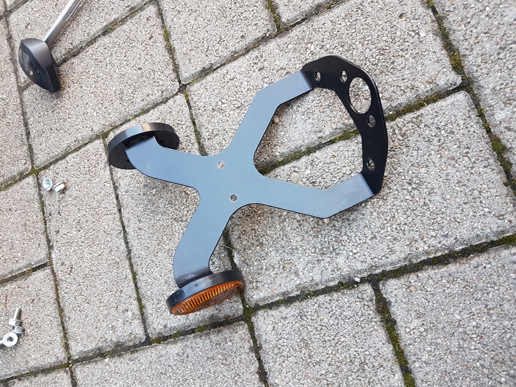

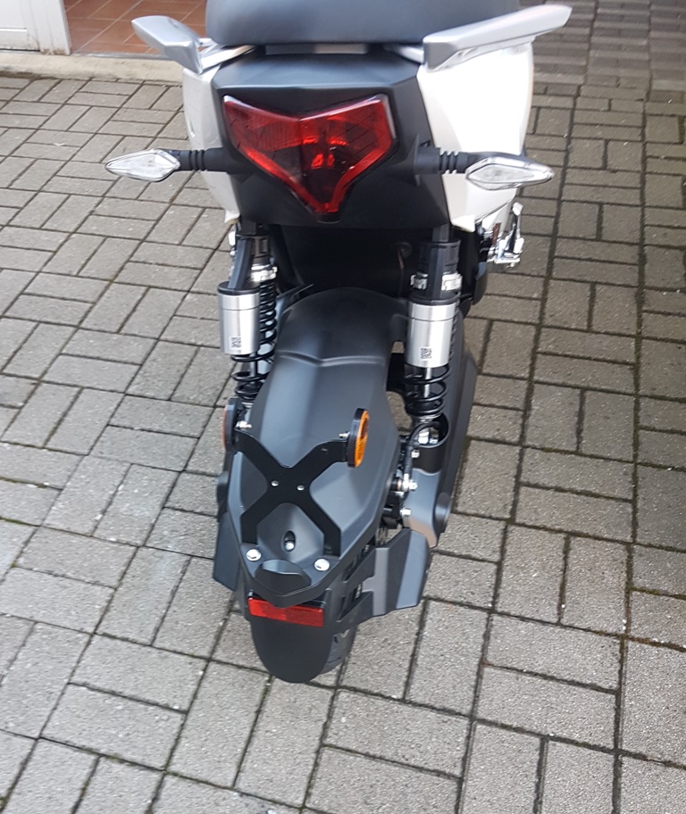

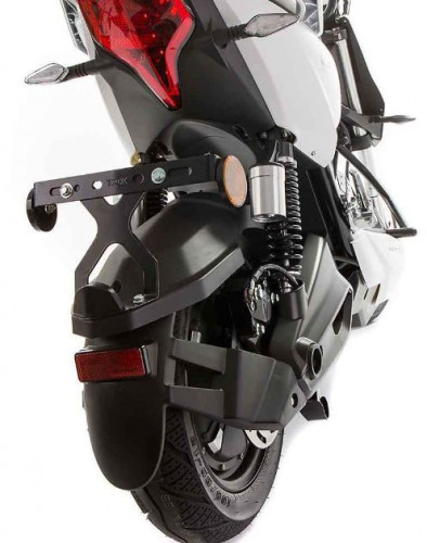

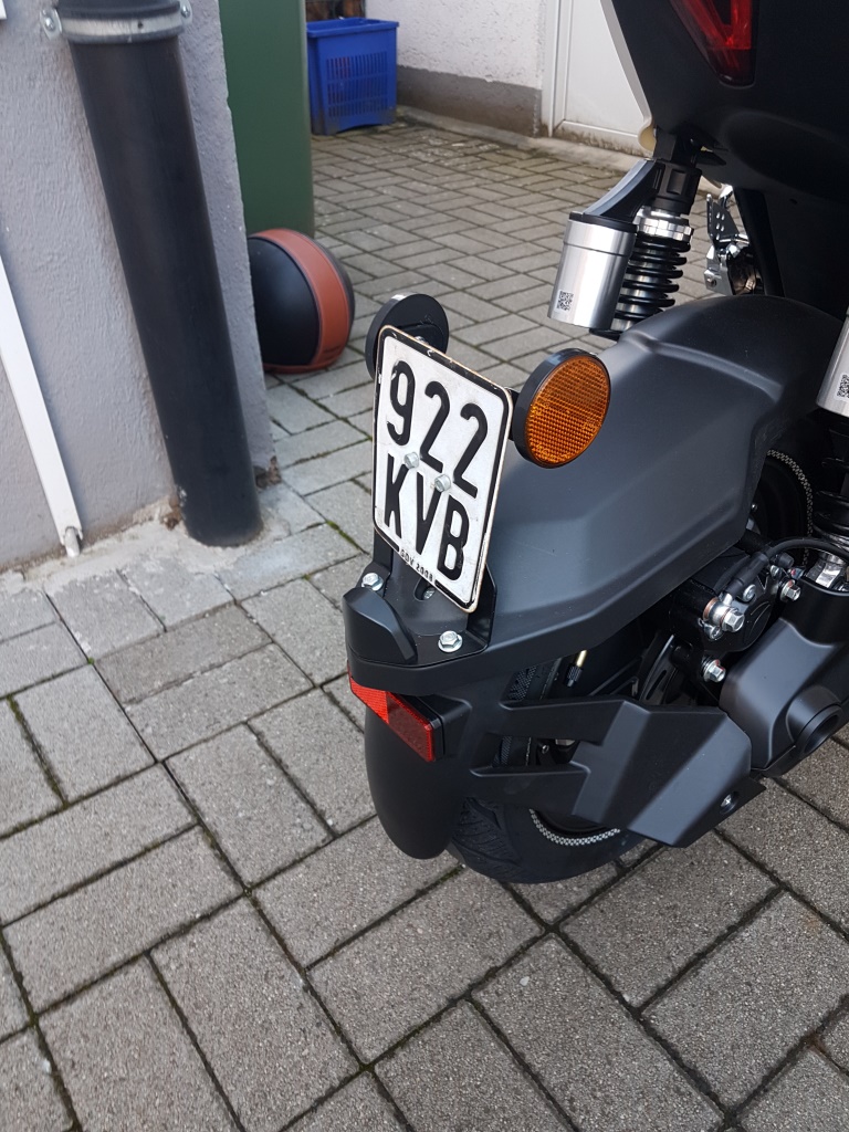

Der Original Nummernschildhalter ist viel zu groß und sieht einfach unschön aus.
Hier meine Modifikation (Wagerechtes Teil oben + Reflektoren abmontieren, Kreuzblech oben 2 mal umbiegen, Löcher bohren für die Reflektoren und für das Nummernschild, fertig):
Vorher:
Nachher:

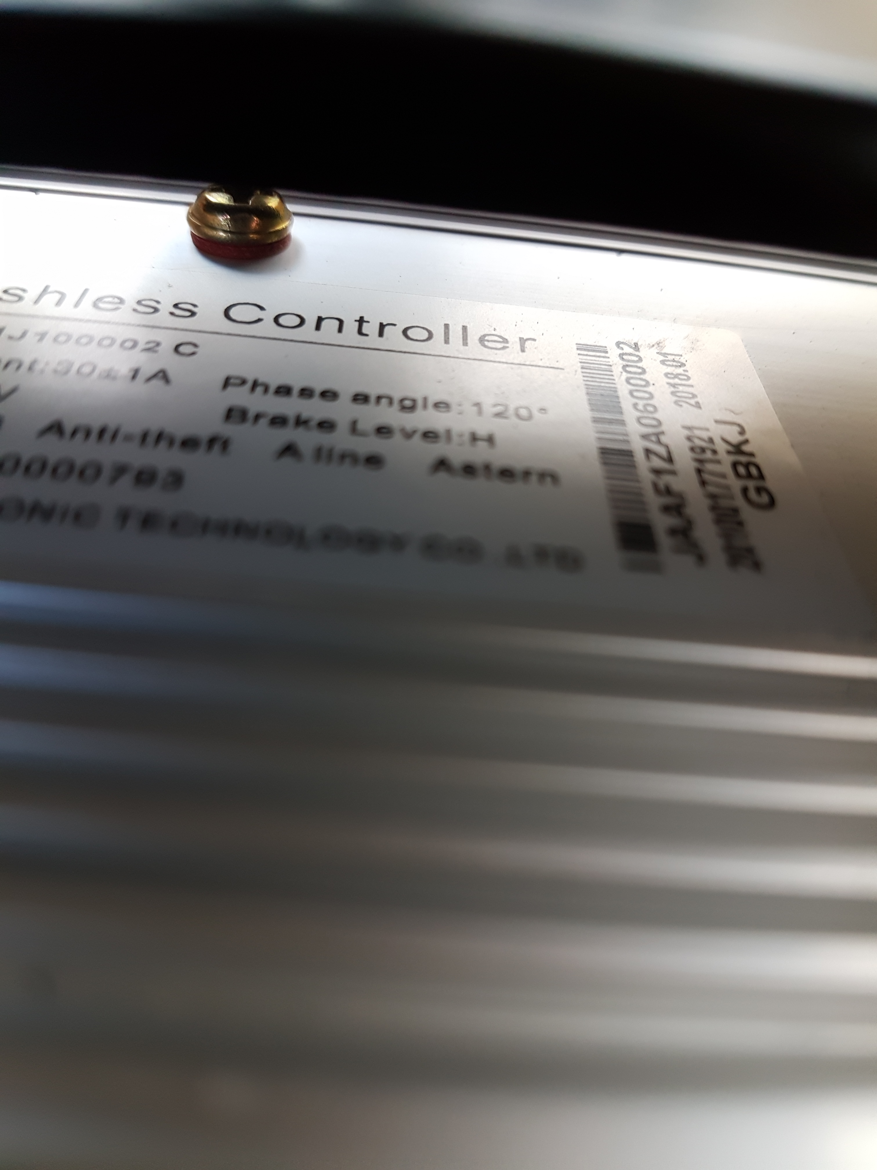

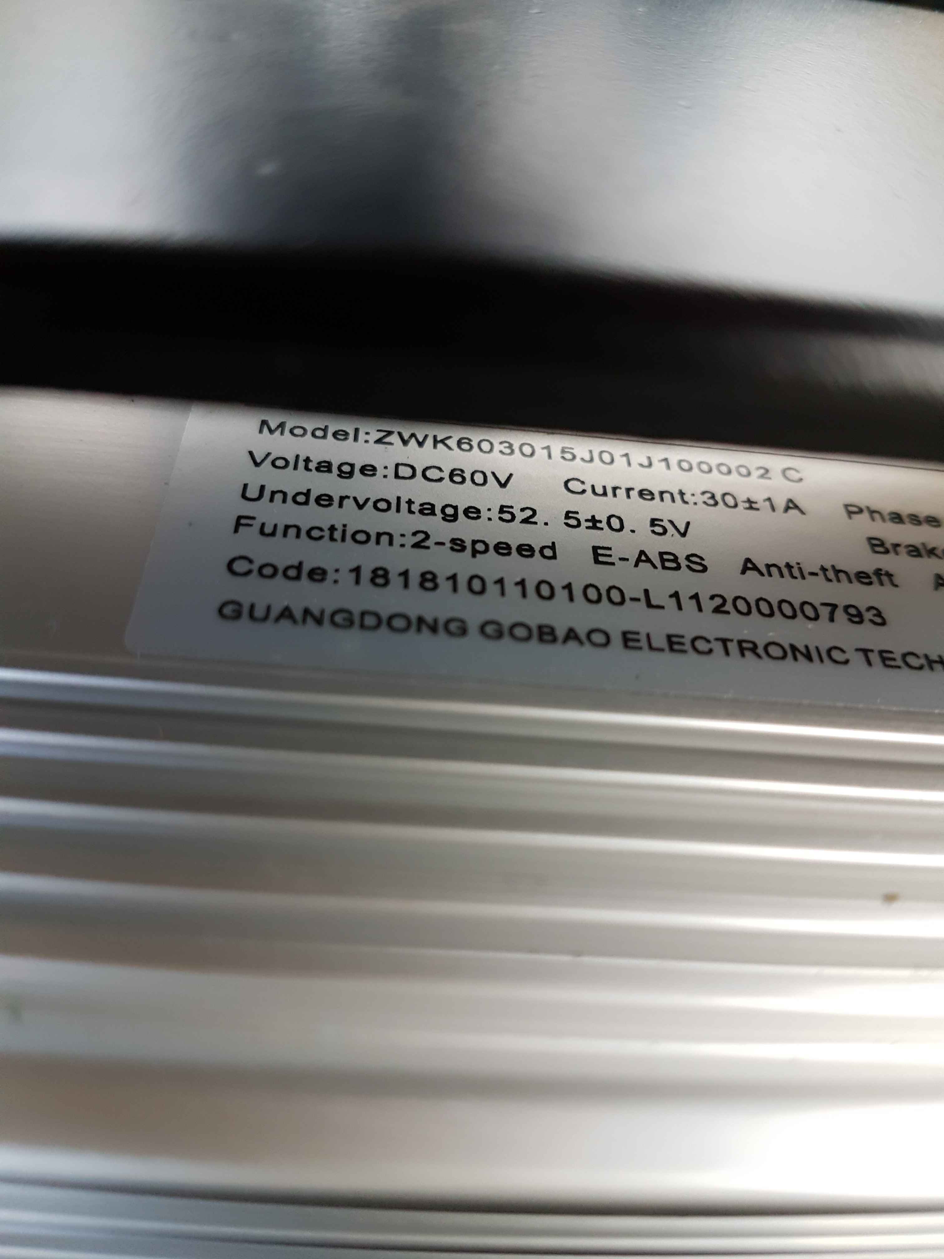

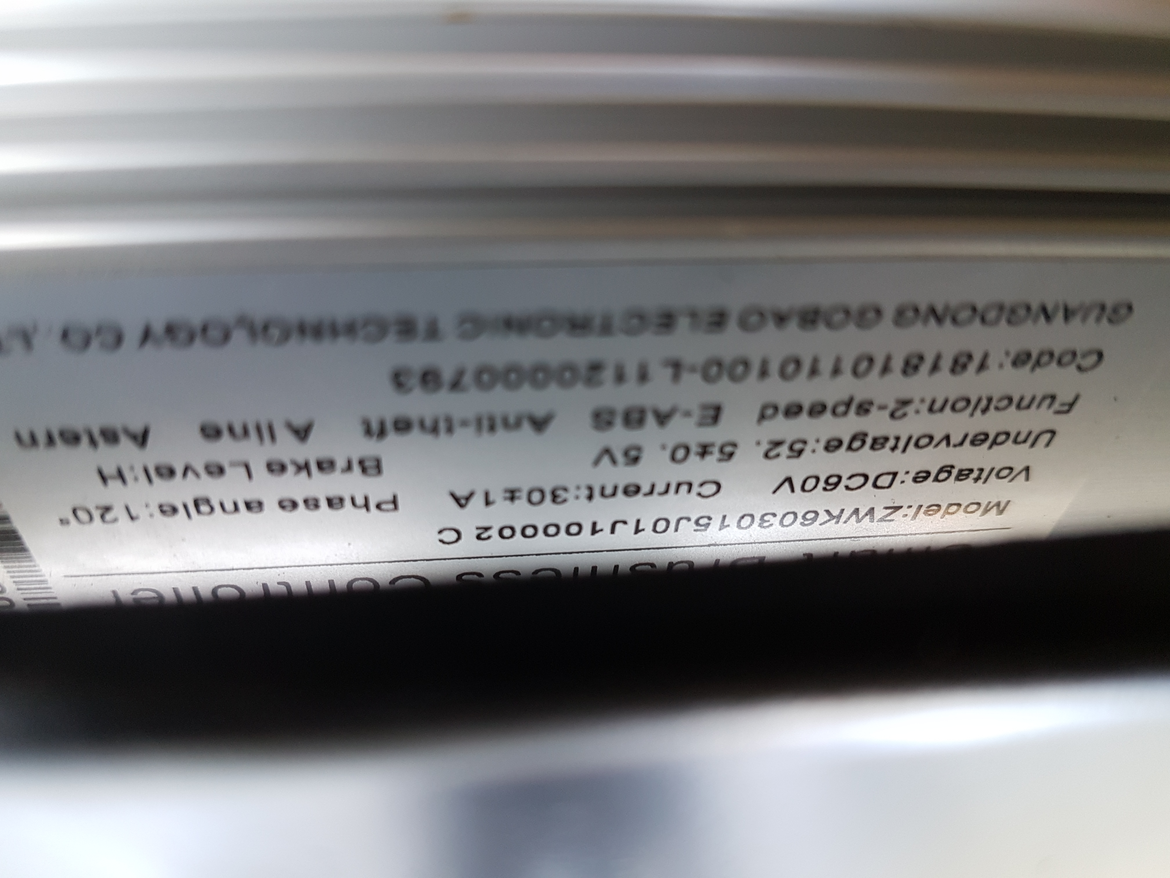

Smart Brushless Controller
Modell: ZWK603015J01J100002 C
Guangdong Gobao Electronic Technology Co.
Bild vom Controller:
(keine Ahnung warum das 1. Bild 180 Grad gedreht ist, bei mir auf dem PC ist es richtig rum)
